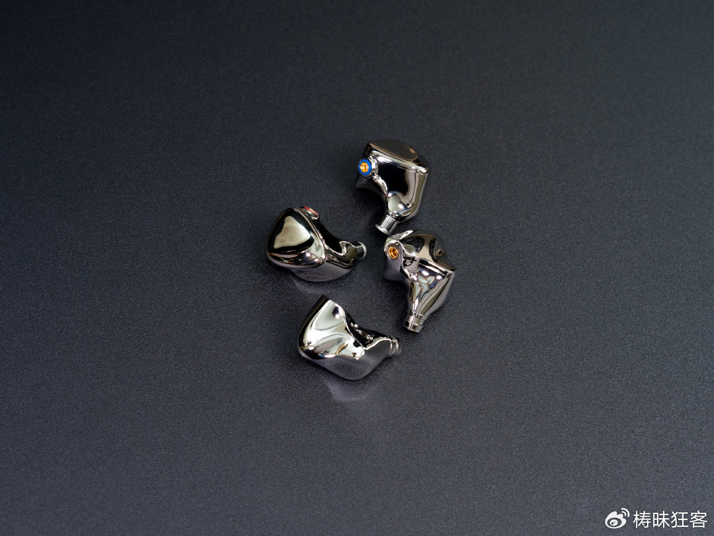

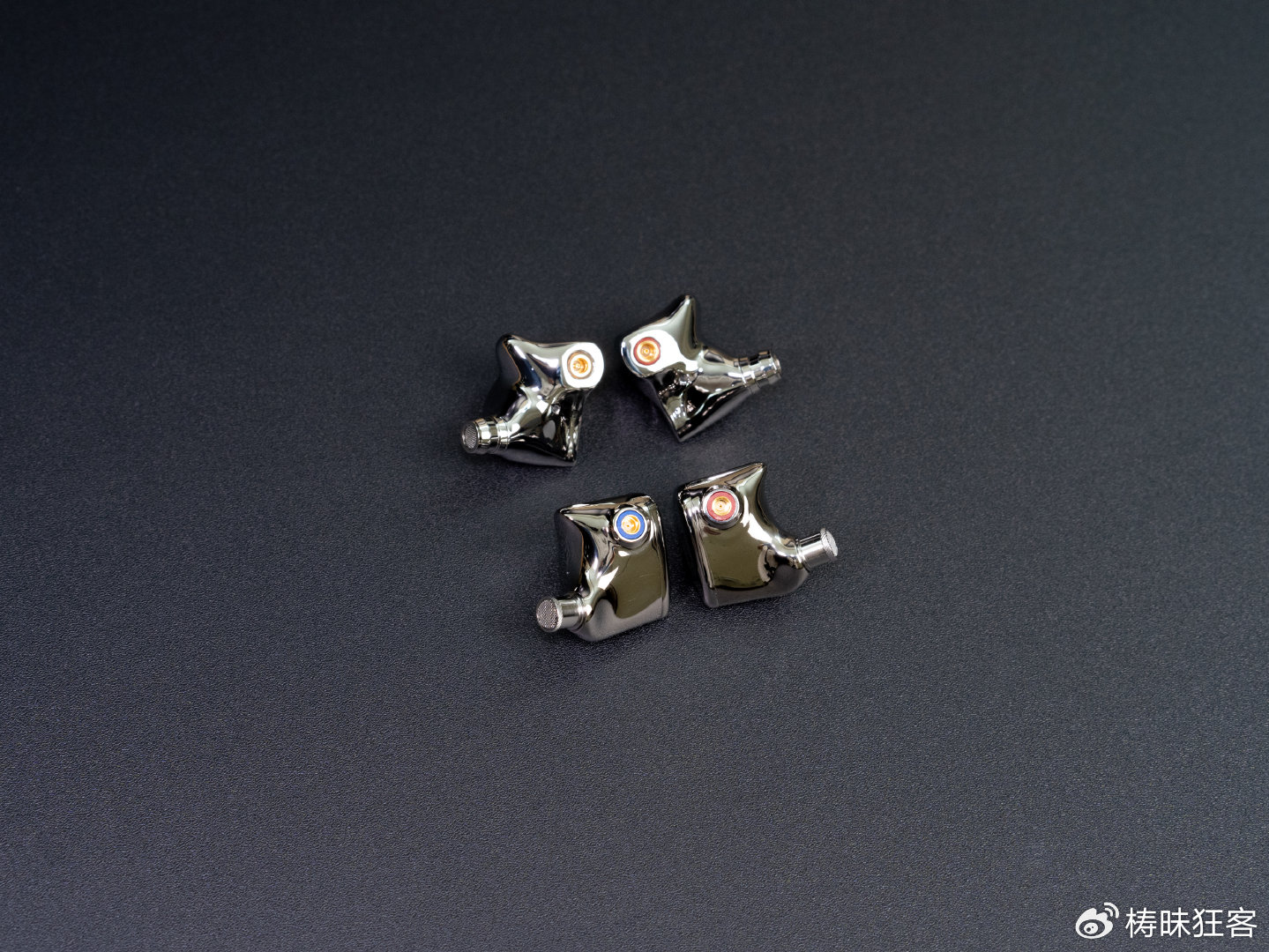

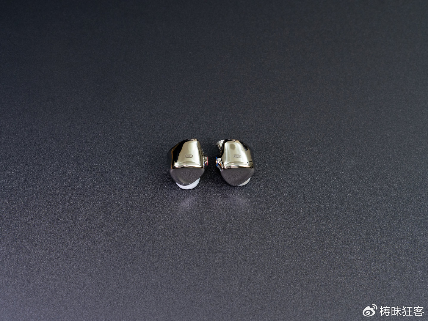

虽然13颗单元,但FX17尺寸其实并不大,只是厚一点
依旧是比较直球的风格,显而易见一开始准备的视频稿,但有些东西视频说不清楚,还得落在文字上,尤其是FX17看起来比较“另类”的单元配置,深入探究并实际把玩之后,我觉得FX17可以称之为——开启了混合式多单元耳塞的新篇章。
精工制造,外形洗练,飞傲的审美和那些“外壳厂”确实差异很大

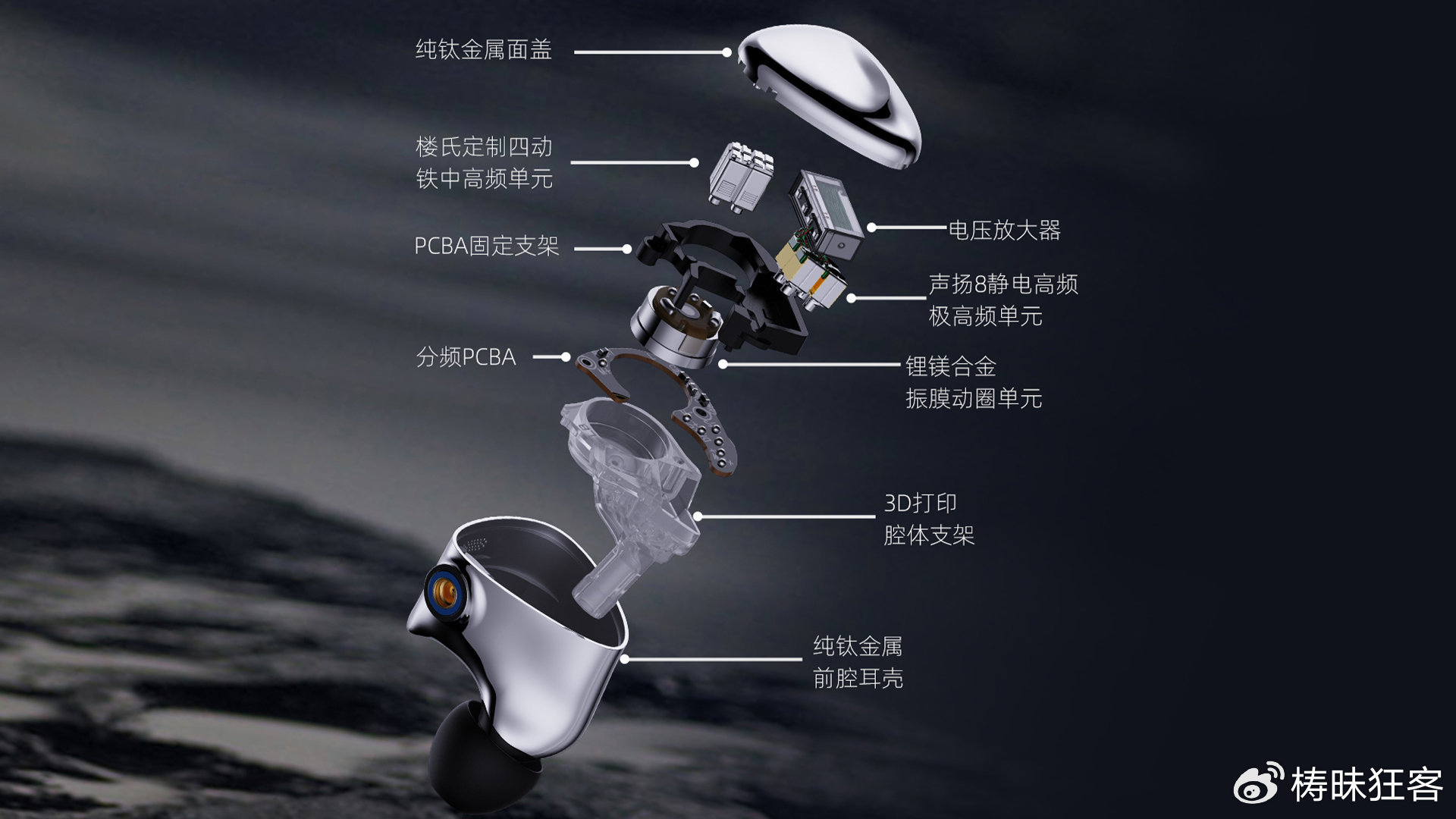

先看一下基本配置——FX17采用了5分频圈铁静混合式设计,1圈4铁8静电,单边共计13颗单元,使用3D打印结构件装配在纯钛金属腔体中。
飞傲的宣传海报,其实我还挺想亲自拆开看看的

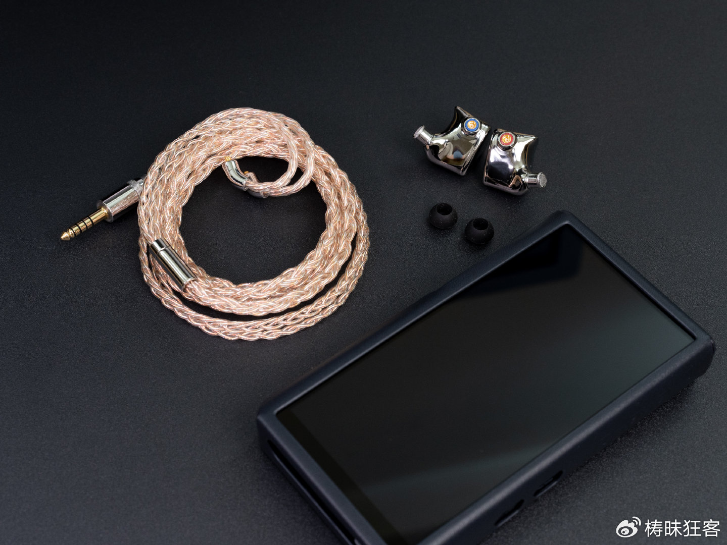

原线+FX11硅胶套+飞傲M23便携播放器

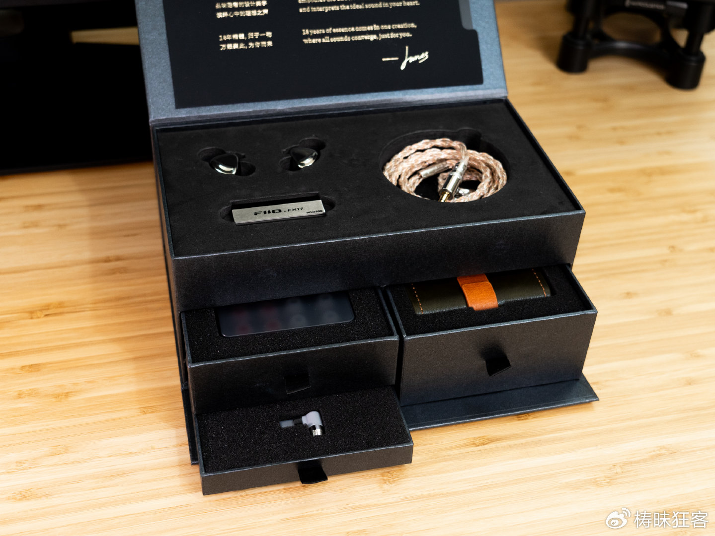

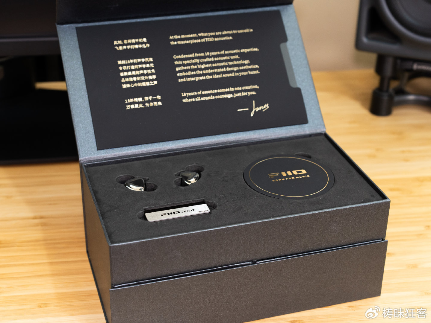

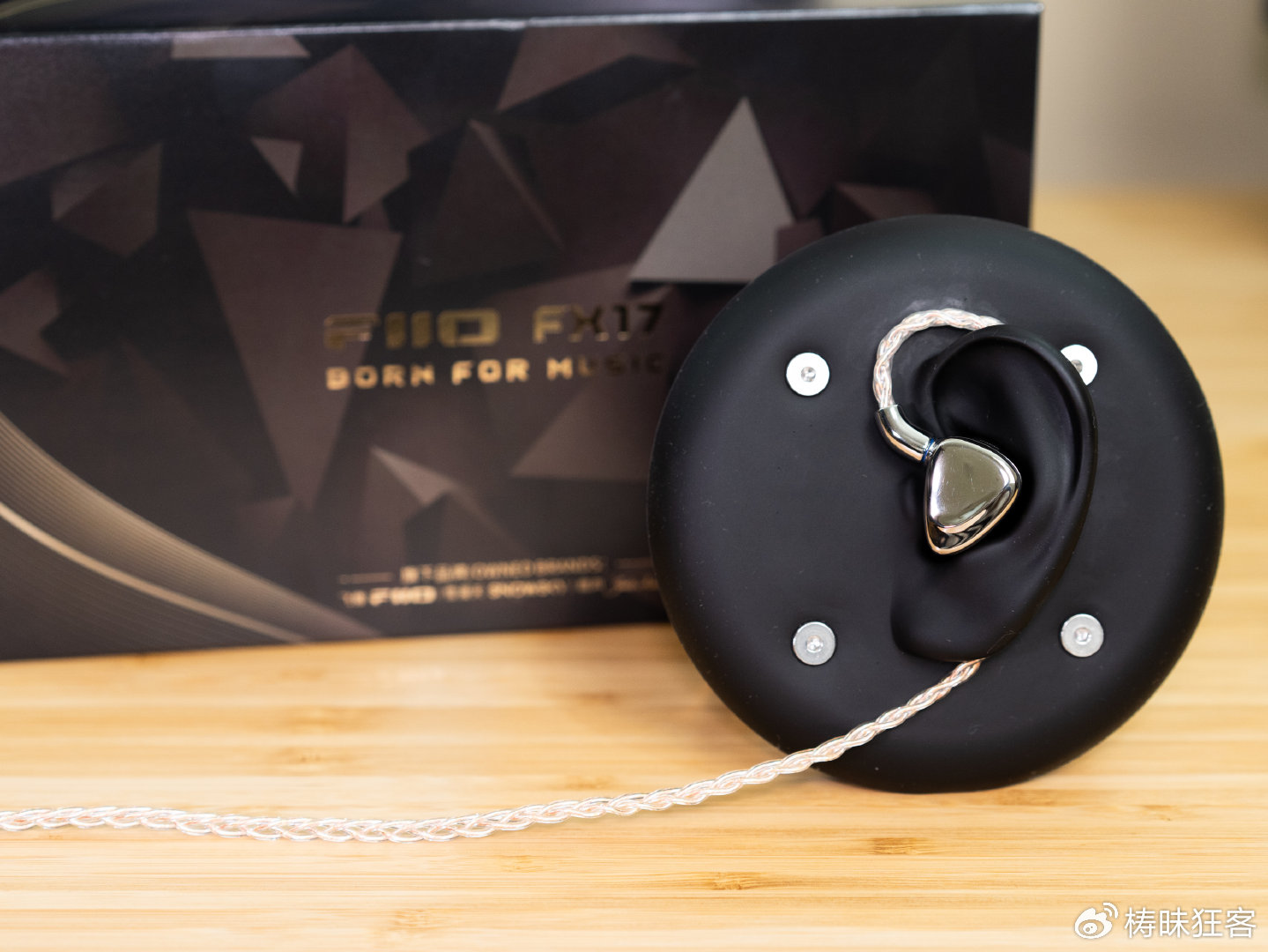

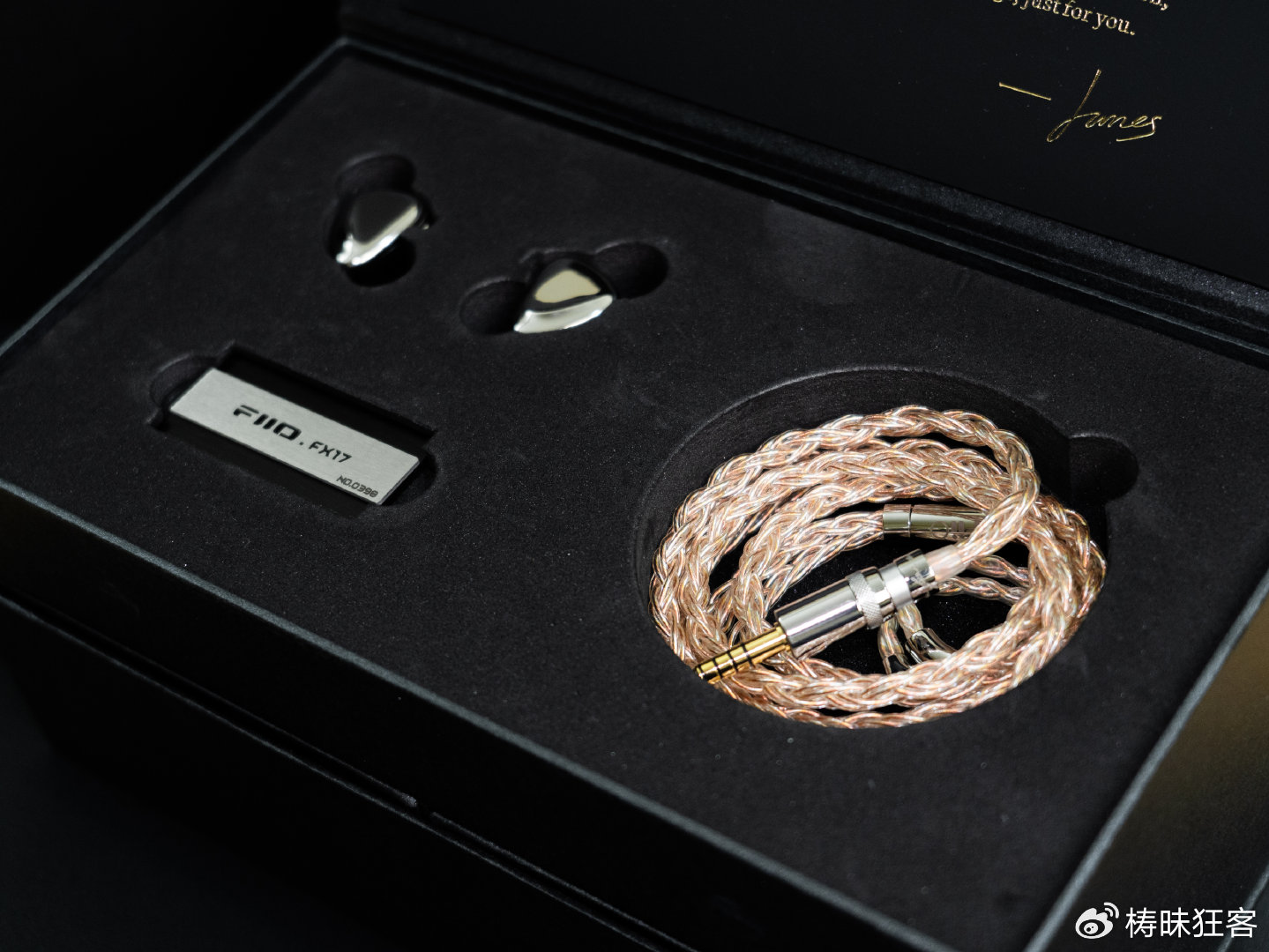

包装配件我就不说了,大家直接看图吧
每一个带独立编码,毕竟是18周年款,但并不限量
由于飞傲的耳塞我听得不多,我只能说,FX17的水平确实是达到了旗舰级
金银铜三种材质混编的线材,当然了,外行经常把它看做玄学

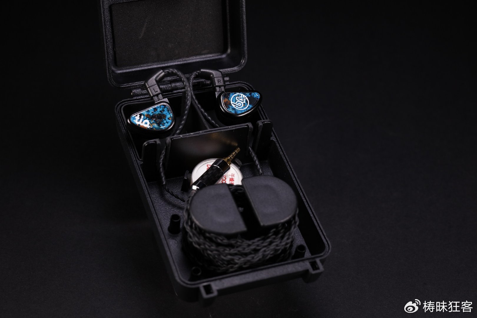

翻盖+小抽屉,我记得SONY也喜欢这种包装风格,挺方便的
全部配件就是这些了,最近还补充赠送了一个耳塞保护袋,记得找客服要

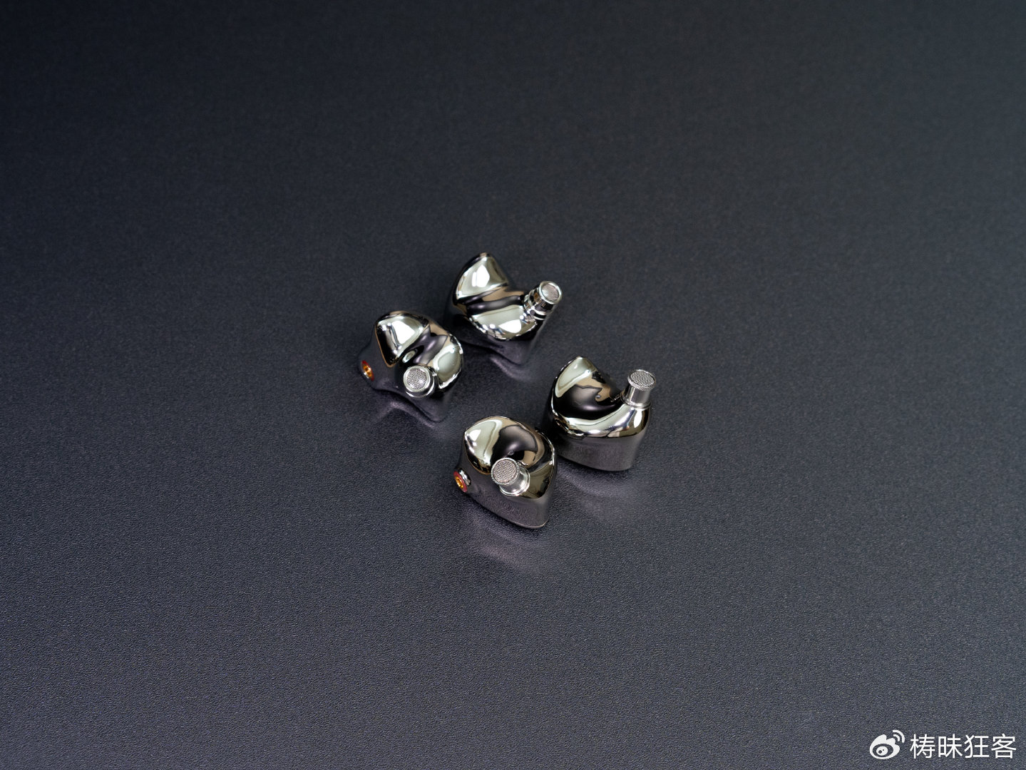

川的造型凹凸有致,FX17则显得比较圆润
同样是MMCX母座,由于不同的结构设计,安装位置有差异,川更靠近背板

FX17的后导气孔很有特色,在耳塞顶部,一排细密小孔,清理的时候可以试试蓝丁胶粘一粘

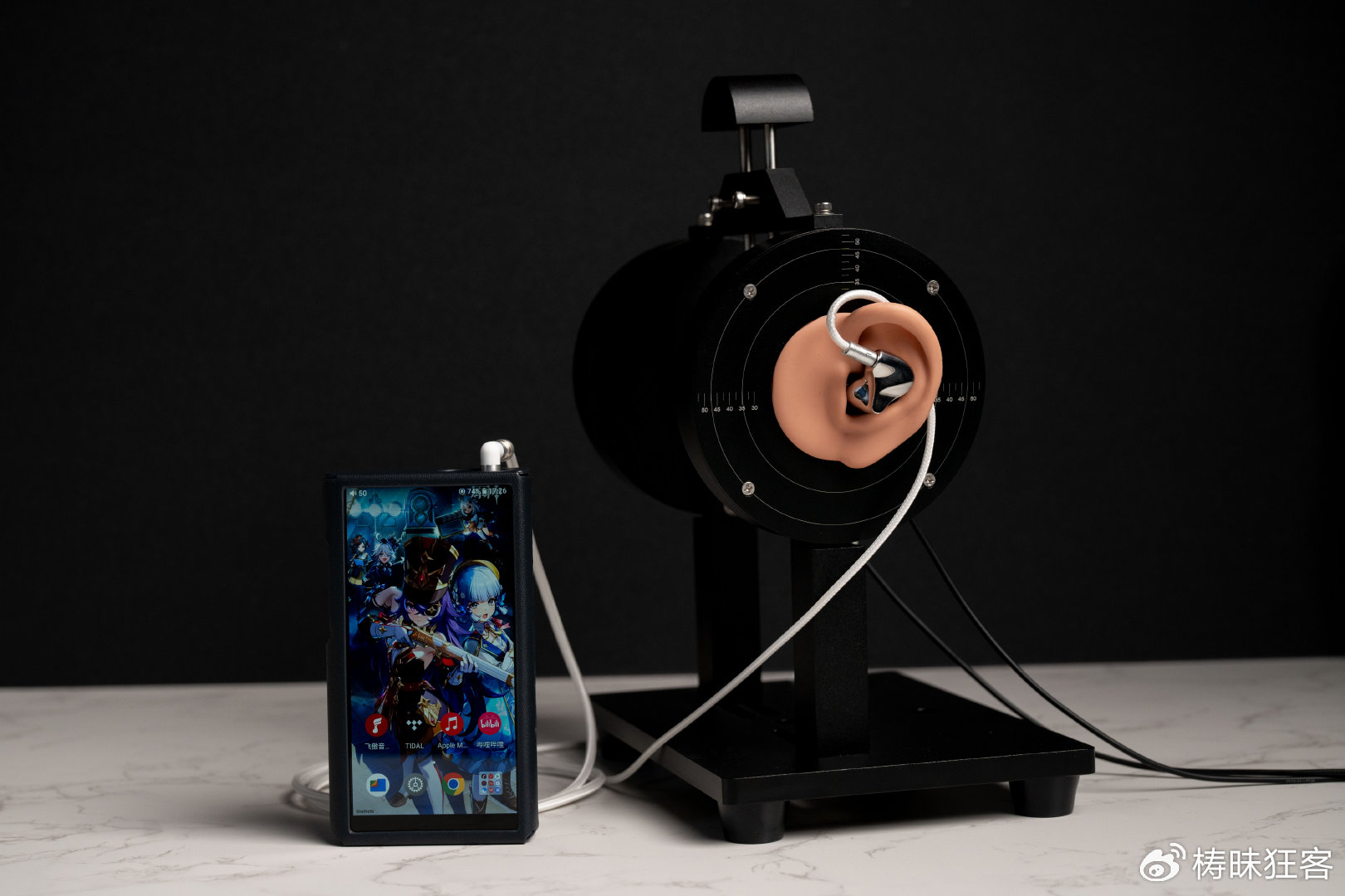

至于很多人怀疑的驱动问题,这就属于电声外行才能问出来的东西。
EST静电单元是极高阻,兆欧级别的,需要使用信号变压器匹配,并不直接与放大器连接,和动圈或动铁单元的并联不是一个概念。这点在数据上也能证明,川是43欧 109dB/mW,FX17是16欧 104dB/mW,但我们的设备都是电压输出,而换算成dB/Vrms的情况下,二者就非常接近了,川是122.67dB/Vrms,FX17是121.96dB/Vrms。
外行只需要质疑就可以了,厂商需要考虑的就多了,这玩意叫datesheet,也就是元器件说明书

首先是5分频设计,按照频率从低到高,分别是1动圈+2动铁+1动铁+1动铁+8EST静电,有点反直觉,和常见设计不太一样,所以说耳塞一定要听,看图猜谜是没用的。
其次是制造工艺,FX17的结构是我认为最理想的状态。CNC加工的纯钛外壳只作为外壳,内部结构由3D打印组件进行拼装,既保证了一致性,又具有很高稳定性。
然后是驱动问题,刚才说过了,FX17的灵敏度很高,有多高?121.96dB/Vrms。

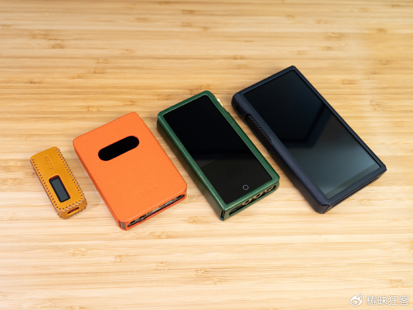

但是,我仍然建议使用便携播放器搭配FX17,我手里常用的是飞傲M23,如果觉得国砖不方便,也可以考虑内置电池的便携解码耳放,比如MUB1,这是底线了。
MC01单端版,MUB1,N3PRO,M23
有些朋友可能不理解,我这小尾巴怎么就不行了?功率同样很大嘛。
这就是没搞清楚大小王,高灵敏度的耳塞,需要很大的功率吗?不需要,但高性能的D/A芯片能装进小尾巴里吗?M23装的是AK4191+AK4499EX,两片CS43198的小尾巴拿什么碰瓷啊?都不是一个量级的东西,更不用说周边电路了。
我们现在其实已经到了一个输出功率过剩的的时代了,最起码对于高灵敏度耳塞是这样的,买便携播放器和便携解码耳放,其实买的是高性能DAC。想明白这一点,就不要再反复纠结小尾巴如何如何了,真要说出门简单听听,FX17配送了一个USB-C替换插头,不用单独折腾。

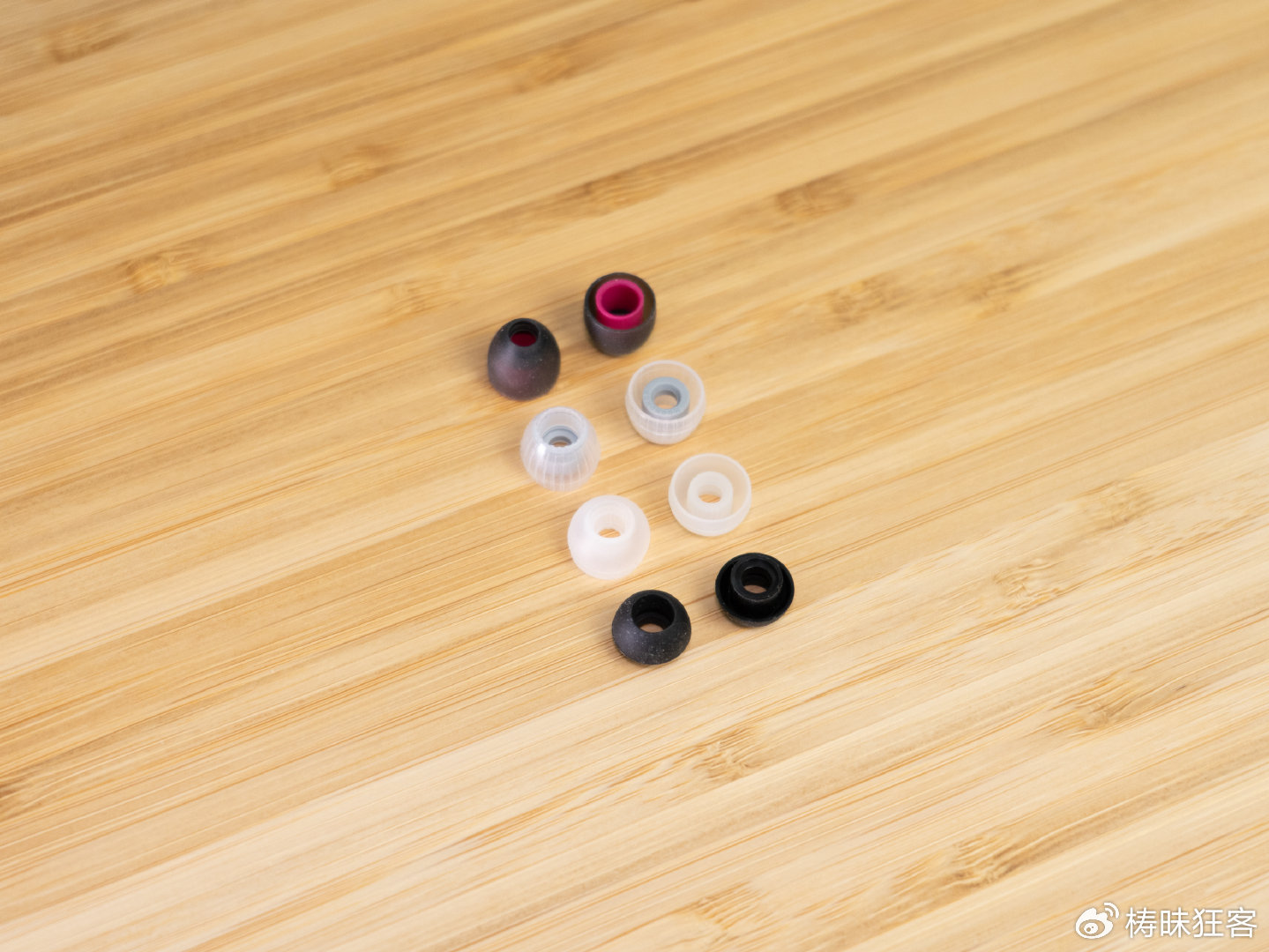

硅胶套影响就很大了,FX17是典型的粗导管耳塞,为了避免硅胶套半波谐振带来的高频音染,建议使用大口径硅胶套。这句话我其实说过很多次了,在评价达音科川的时候详细介绍过相关原理。但FX17有一点不太一样,MMCX母座的位置并不紧贴后盖,导管又比川更长,所以我以前推荐的final短E套就不合适了,需要导管长一些的硅胶套。同时满足这俩需求且佩戴舒适的,那就是JVC了,它的导管开口也是目前市面上各种硅胶套里面最大的,FX10和FX11任选其一即可。如果想加强一点高频的话,也可以用spinfit,飞傲出厂配送了三对,看尺寸大概是CP145,但最适合FX17的其实是CP155,不仅导管口径粗,而且插入深度更大,气密性更好。
从上到下,CP155,清泉,短E,FX11,都可以试试
