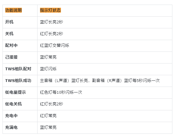

四、Anywhere指示灯说明

开机后,短按任意一个音箱A电源键3次,此时音箱A蓝灯闪烁。靠近己开机的音箱B,即可实现A、B音箱自动配对
如何通过指示灯区分左右声道音箱?
主音箱(L声道)蓝灯长亮,副音箱(R声道)蓝灯每5秒闪烁一次
注:两台机子同时充电的话,L边是紫灯常亮,R边是红色常亮。
