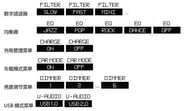

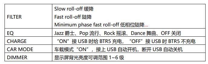

【如何设置BTR5的状态】
1.通过长按电源键约2秒,会进入设置菜单。短按电源按键翻页,短按音量+-按键选择。
 菜单状态下,长按电源按键约2秒可以退出菜单。如果长按两秒没有出现菜单,则可以双击电源键进入菜单设置。
2.菜单设置只是部分设置,更详细的设置,可以通过飞傲音乐APP或者FiiO Contro同样可以对BTR5进行设置,具体点击
