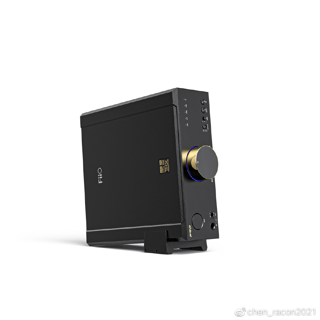

1.K9 Pro ESS外形和K9 Pro AKM有什么区别
K9 Pro ESS最直观的改变,在于音量旋钮从银色变成了金色,并且在机身两侧开了散热孔,让机器更具有辨识度。在使用上会明显感觉K9 Pro ESS的热量分部会更加均匀,不会出现某一区域机身比别处要热的感觉,这样也更有利于散热。
2.为什么需要自己贴脚钉?
这个改变其实源于放置方式的改变。K9 Pro ESS标配一个支架,可以把机器侧放,这个时候底部脚钉就变得多余,所以贴不贴脚钉取决于用户自己的放置方式。如果是正放,那就自己贴上脚钉,如果侧放就可以不贴,这样更加美观。我听的时候因为要放在机架上,所以我肯定是选择贴上脚钉的。

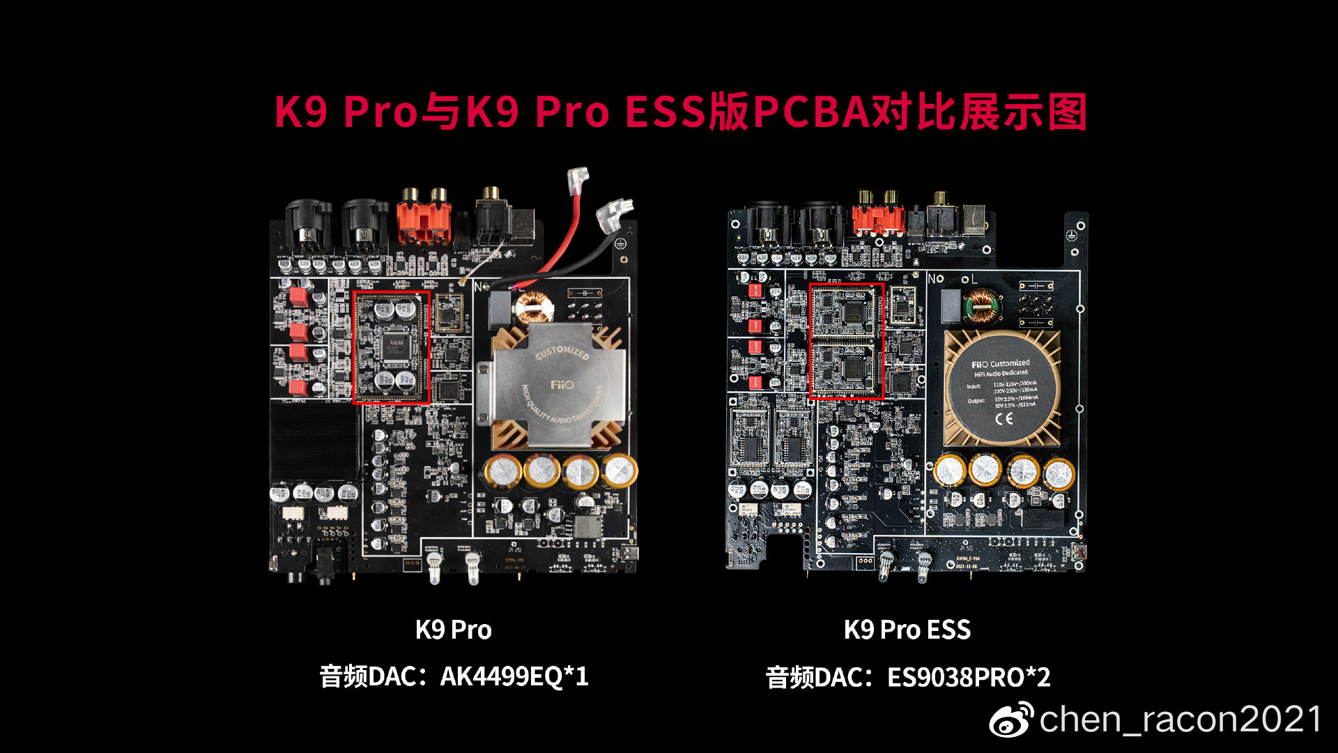

3.电路上除了芯片还有什么变化?

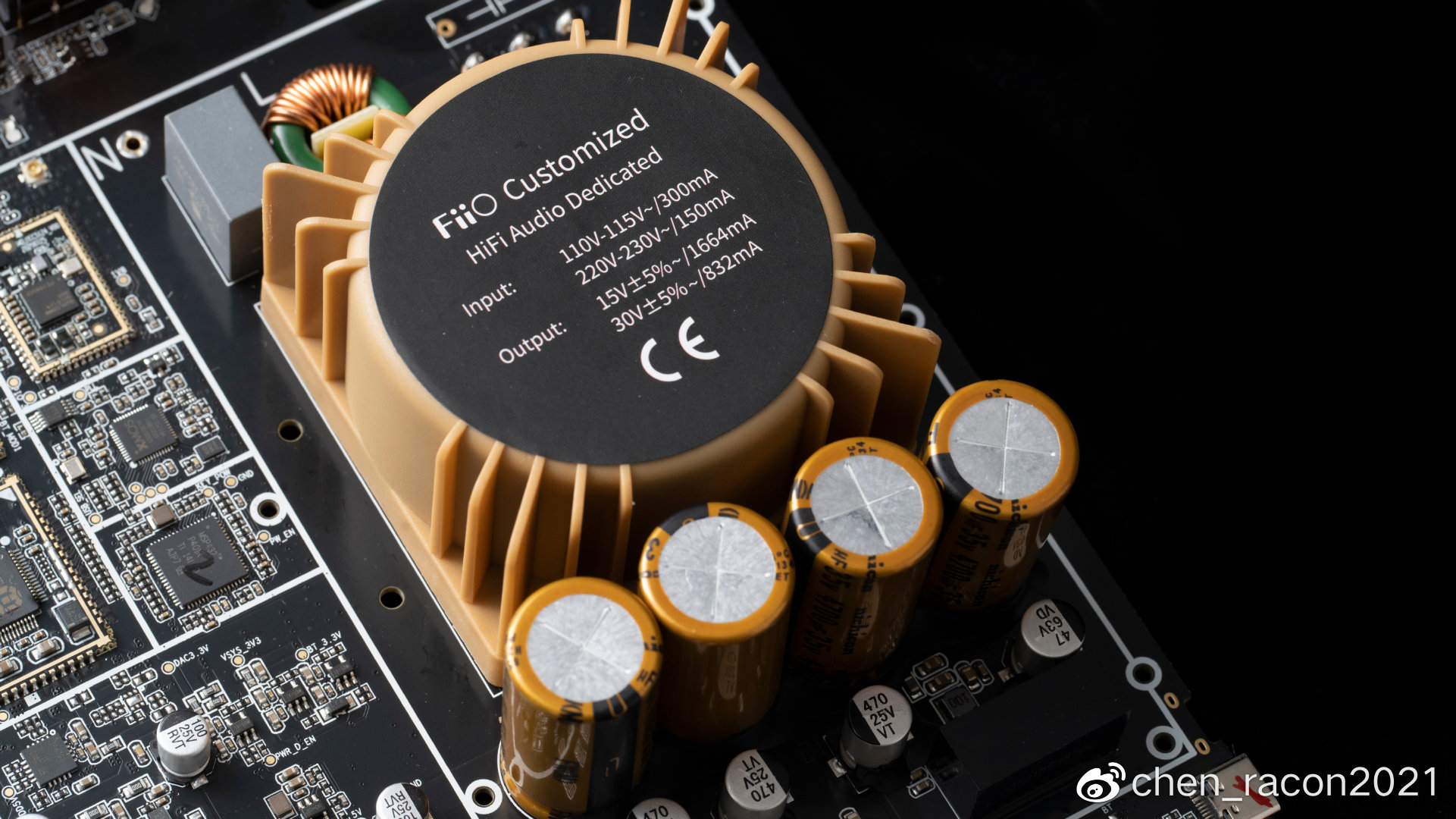

我个人说K9 Pro ESS是小改款,就是因为K9 Pro ESS在供电模块、耳放模块、蓝牙模块、时钟管理模块和主控模块与K9 Pro AKM都是没有变化的。解码芯片从单AKM 4499更换为双ESS 3038Pro,少了解码旁边的退耦电容还感觉有些减少脑放(笑)。但是其实ESS 9038Pro的供电要求很高,飞傲是利用LDO来确保的(在解码模块的电路板背面),有的时候表面看不见的东西反而更有效。
经过半年多用户的使用和反馈,电路上没有什么变化,还是从侧面说明K9 Pro 的基础电路还是很扎实的,20路的LDO对各个模块进行独立稳压,数字模拟分开供电,XMOS208加飞秒级晶振的时钟管理系统,QCC5124的独立蓝牙模块,ADC(模拟转数字控制)的音量调节方式,都是声底干净透明的保证。
4.K9 Pro ESS用了M17的解码模块和耳放模块,就是个大号的M17?
我相信不止我会有这样的疑问。这个问题我觉得从几个方面来看。第一个,ESS 9038Pro解码模块,M17是模块上一个I/V转换运放共计两个,使用的运放是飞傲定制的OPA927;而K9 Pro ESS是模块上两个共计4个,使用的是OPA1612,I/V转换用更大功耗的运放意味着更强的基础电压,这个是台机才有的优势。第二个,两个机器的LPF是不同的,这个环节的重要程度可以说是DS解码决定声音的环节,M17使用的是OPA2211,K9 Pro ESS使用的是OPA 1612,运放的不同意味着电路的不同周边电路和设置,也就意味着不同的声音。第三,音量调节方式的不同。K9 Pro ESS使用的是NJU72315音量控制芯片,后面还有OPA1612做电压随射匹配抗阻,M17则是使用ESS 9038Pro的音量控制。第四,最根本的一个区别,耳放供电电压的差距。M17即使插了电源,耳放模块供电电压是11.5V,K9 Pro ESS则依托内置线电可以达到14.5V,这是K9 Pro ESS在300欧姆抗阻下也有1100mW的原因,所以在声音的解析度和声音规模感上,K9 Pro ESS有着明显的优势。从上面几个方面可以很直观的看出,K9 Pro ESS有着更大的电路板面积,给设计以更大的发挥空间,可以更好的进行优化。

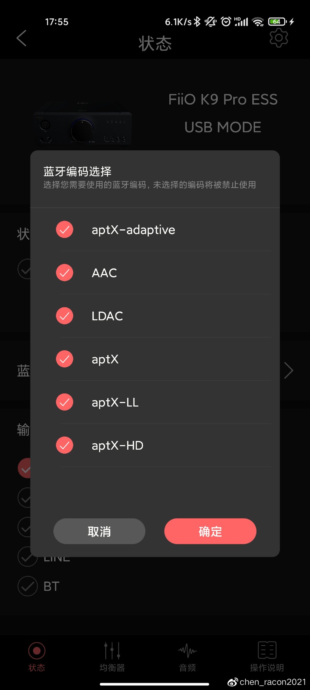

毕竟是独立的QCC5124的独立蓝牙模块,支持Atpx adaptive、Atpx HD、LDAC等协议,数据处理还过时钟管理模块,完全可以用手机作为播放源来进行播放,也非常方便。声音质量以我手机默认的Atpx adaptive来说,基本上和本机播放区别极小,在处理方面也能看到飞傲很重视蓝牙播放。

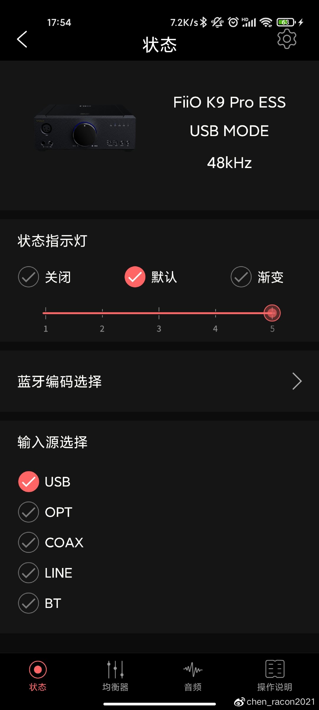

更加方便的是FIIO Control,这个APP(FIIO MUSIC也有集成)可以直接设定K9 Pro ESS的状态灯,蓝牙编码,均衡器等设置,通过无线控制对机器进行更直观的进行设置,这个是一般一体机所没有的体验。
