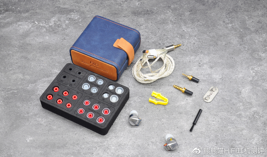

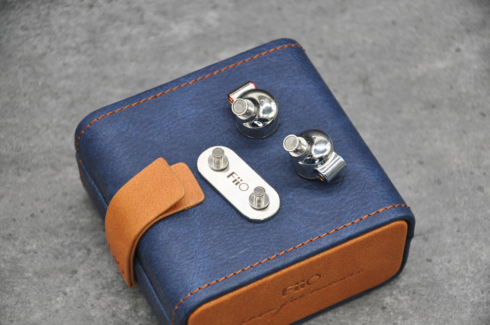

FD5的包装内部的缓冲材料也给的很足,纸板等材质整体用料扎实,不用担心外部缓冲给内部耳机、配件造成损坏。配件方面给的非常丰富,3对均衡调音耳机套,3对低频增强耳机套,3对人声增强耳机套,三节套2对,海绵套2对,Final MMCX ASSIST一个,一条耳机线,2.5/3.5/4.4mm插头各自一个,一个做工精致轻奢的耳机收纳包(HB5),一个清洁刷,低频加强声学导管一对,一些纸质资料,配件质量方面继续保持飞傲大厂做工精致路线。

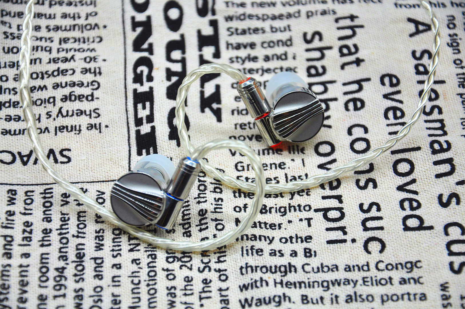

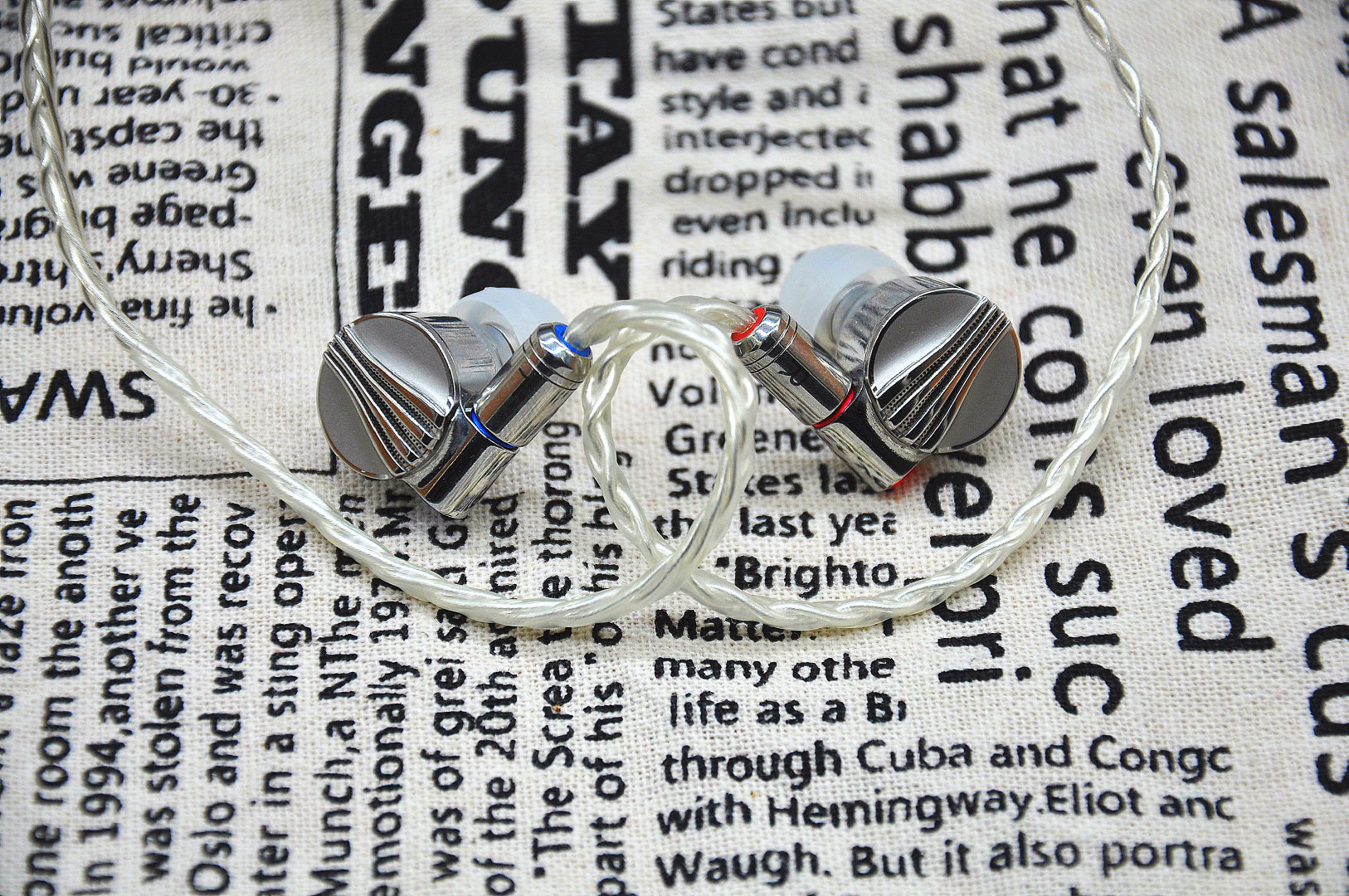

FD5耳机线支持MMCX接口,采用发烧级台湾万隆单晶铜镀银线基,单股19芯,8股手工编制,总共152芯Litz Type2编绞,每一支独立绝缘屏蔽干扰,支持可换插头设计,标配2.5/3.5/4.4mm三款插头,一条线满足不同接口设备的听歌需求,线材材质属于旗舰级配置,五金件及线皮做工细腻精致,线材柔软。笔者实测中这条线对耳机音质纯净度、分离度、解析信息量提供很好的提升。
耳机做工、佩戴感、隔音效果测评

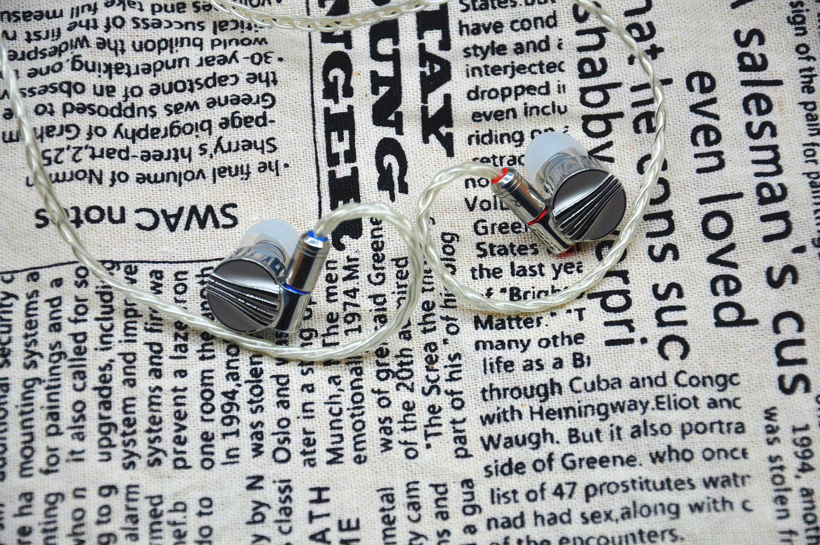

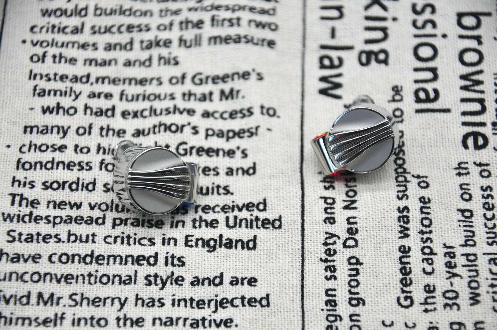

FD5采用 316 不锈钢壳体,CNC精雕工艺,再经过四轮由精到细的手工打磨抛光。面板的相结合采用了特殊的”曝光显影“技术,镜面与哑面相互映衬,观感与质感都达到了高水平,工艺相当精密复杂,实机充满艺术与科技感,颜值顶流之作。FD5虽然采用金属机身但重量较轻,绕耳嵌入式设计佩戴方式,能嵌入外耳内耳实现很好的被动降噪能力,有效隔绝外部噪音干扰,佩戴舒适无不适感。

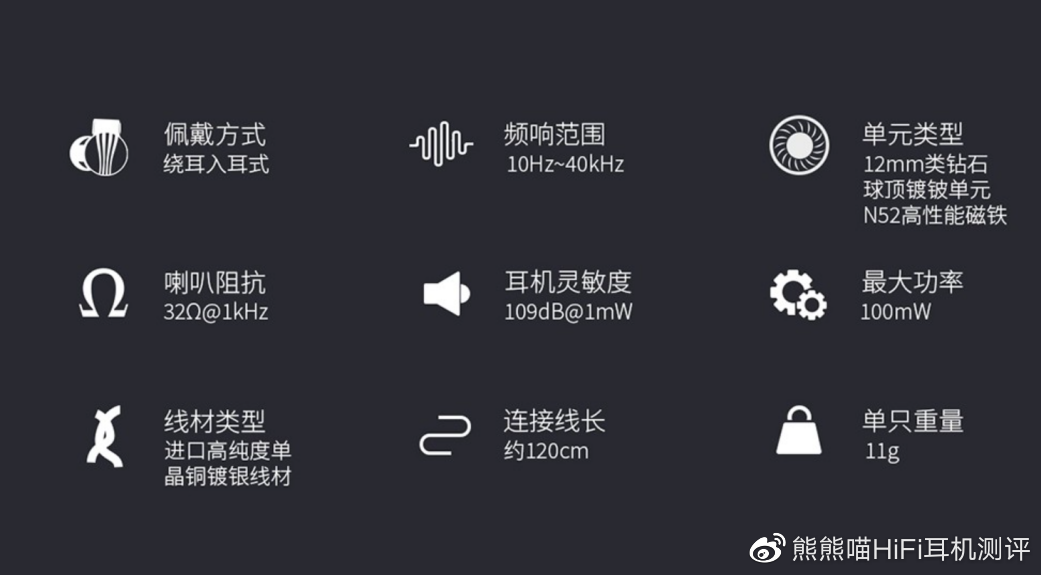

FD5具备优秀的技术参数,无论是解析水平还是易驱动能力均在优秀水平,任何播放器和手机+小尾巴便携性耳放都能很好的驱动FD5发挥不错的水平,当然FD5在专业播放器的驱动下,声音会更上一层楼。

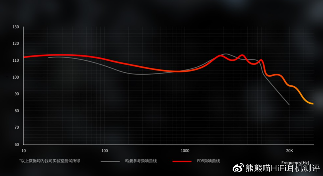

声音曲线图

FD5还额外配给了一对低频加强声学导管,使用者可以自行更换使用。
笔者有实际测试低频加强声学导管,更换导管后声音的密度、气氛感明显加强,但也牺牲了通透度,这方面就千人千耳根据自己的喜好去更换吧。
