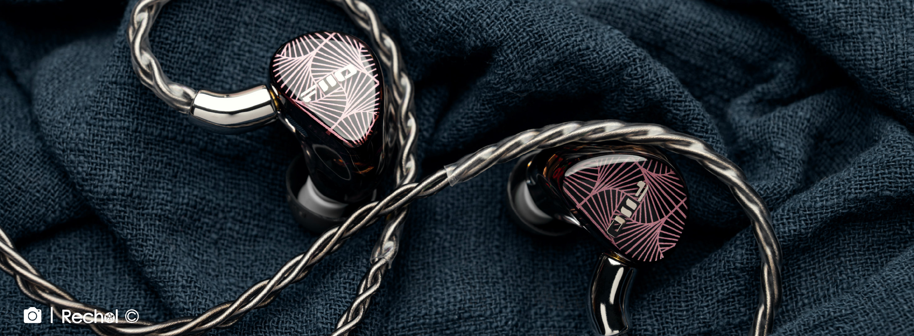

        说回FX15,这是飞傲首次在耳塞中运用静电单元,从型号的命名来看,似乎也可以看做是飞傲即将开设新的产品线。不过在我看来,FX15或许是飞傲全新尝试的一个开端,跟该型号首次使用静电单元无关,而是在一圈一铁四静电的配置下,赋以4999元的售价,在这款产品上,似乎看不到飞傲往日突出的“性价比”标签(虽然我个人是比较反感用“性价比”来描述音频产品的)。于是,我们可以理解为FX15是飞傲体现“信心”的一款产品,而在深入使用后,FX15的某些设计却让我觉得飞傲还“不够自信”,这里先按下不表,后面再展开细说。

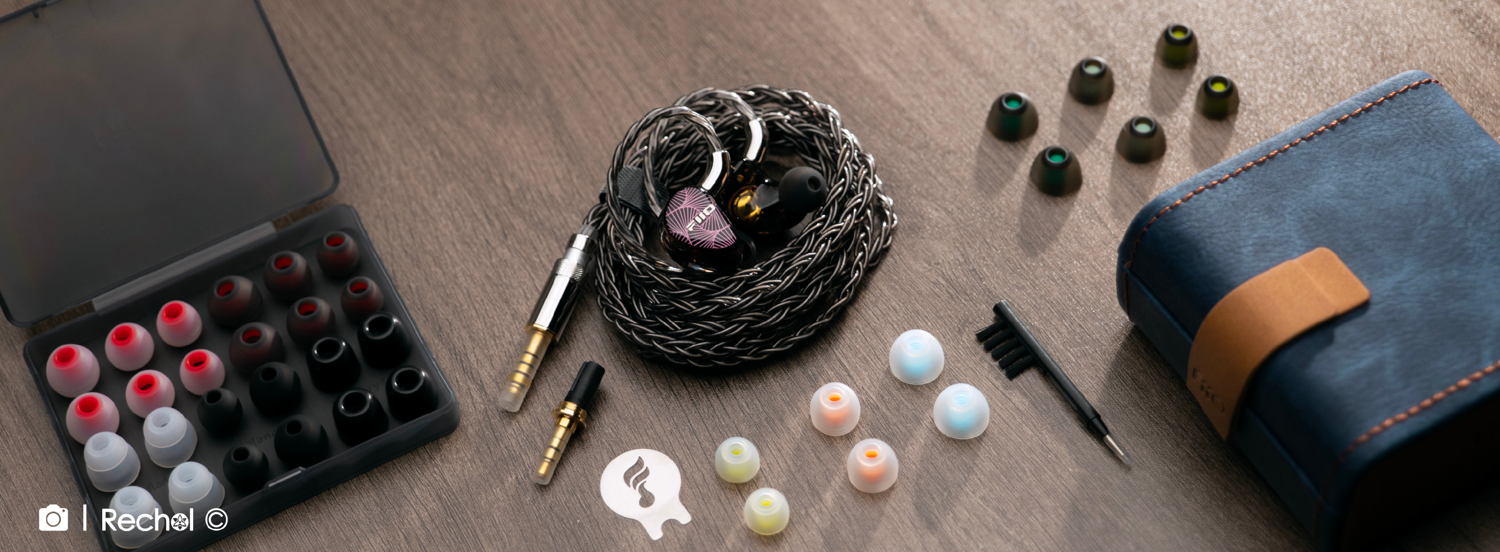

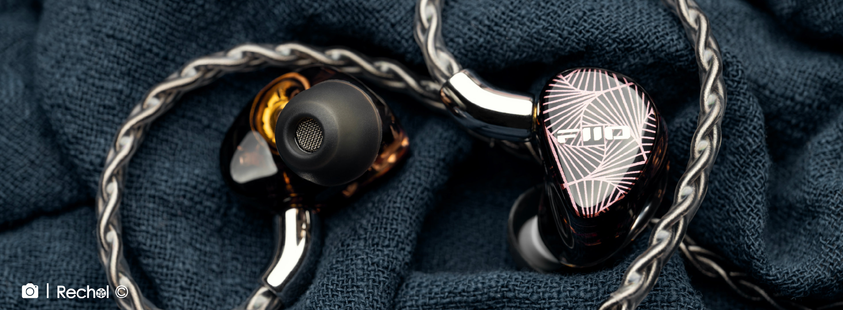

        凑字数环节:别的产品也许可以省去开箱部分,但在飞傲这里,这或许是一个绕不开的话题,就FX15配备的耳塞套来说,就有7组19对之多,此外还标配了3.5&4.4可换插头、MMCX拨片、耳塞清洁刷、磁吸线夹以及HB5收纳盒。FX15的线材则是采用的224芯8股纯银线基,除了五金件做工很在线以外,线材本身的外观并没有长在我的审美点上。下面请感受一下来自“配件大厂”的压迫感。

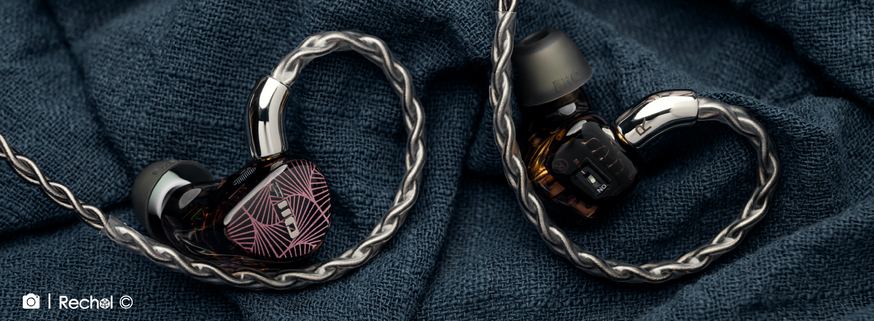

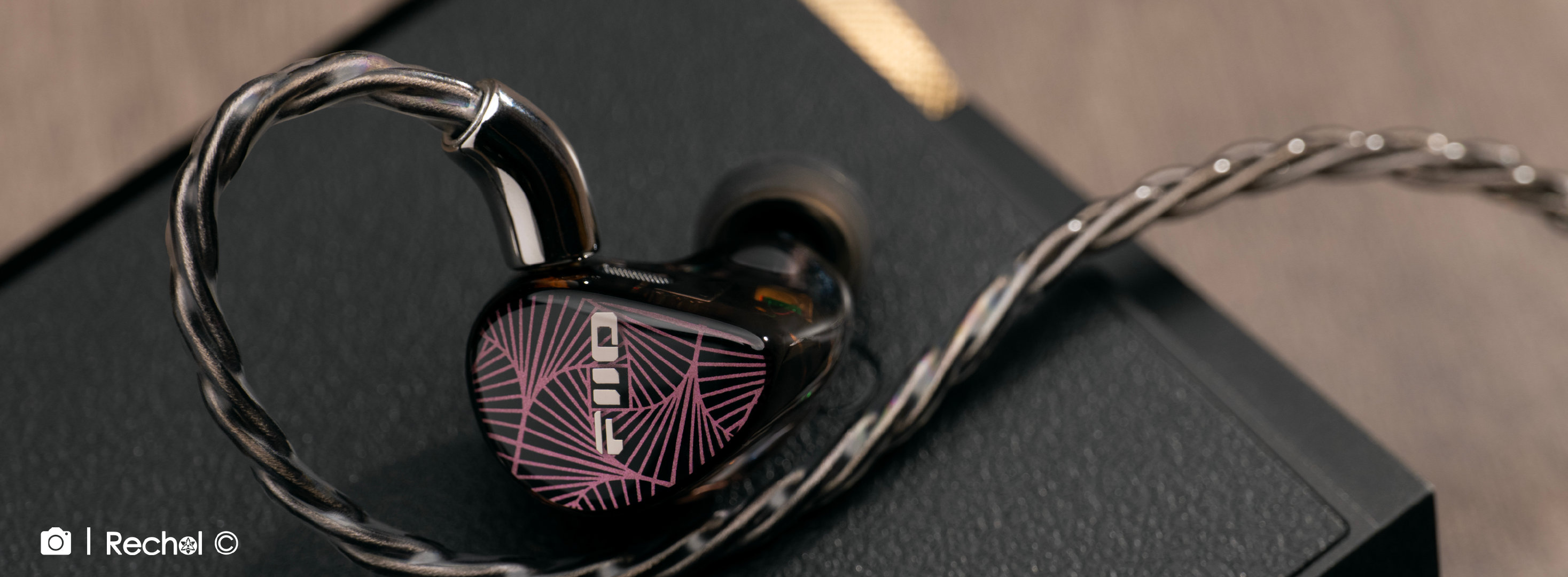

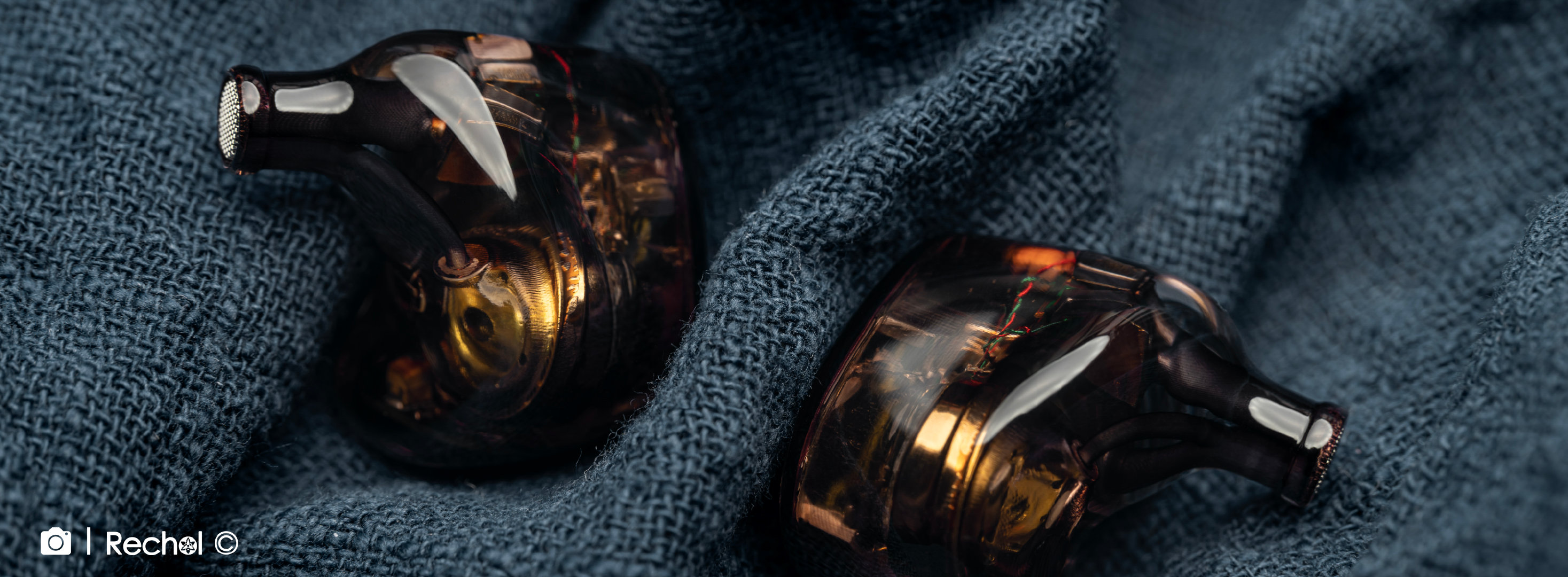

        审美跟听音喜好一样,是一件主观的事情。只看网图的话,我对FX15的外观并没有什么感觉,但上手后就会发现,实物的质感其实十分突出,饱满的面板+厚实的腔体,摸起来有种“珠圆玉润”的感觉,搭配丰富的耳塞套,佩戴起来也没有任何压力。

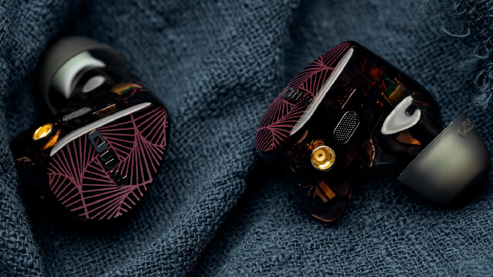

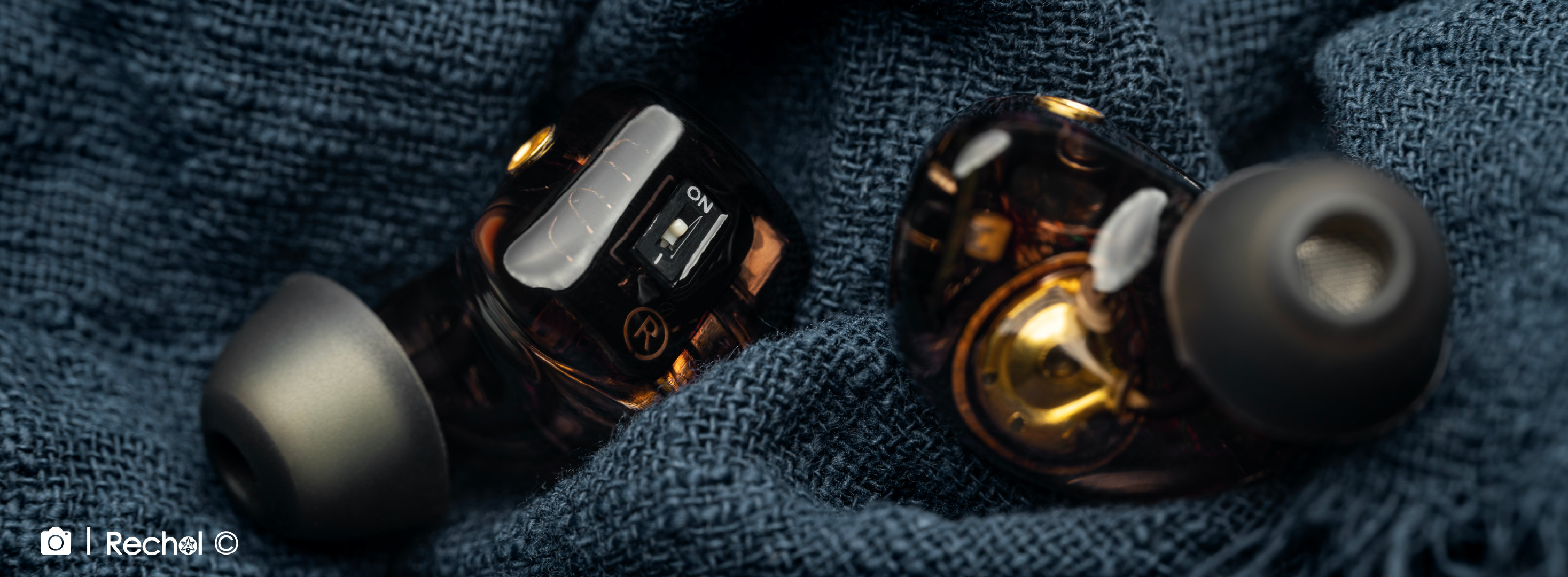

        FX15的腔体上设计了一个静电开关,以此让用户AB感受静电单元的音色特点,从官方的产品资料以及给到的媒体文件都无不强调这一产品特征。在实听对比后,我有了一些自己的猜想,于是跟马太太求证了下,得出结论:FX15在静电开关打开后,机内并没有对三种单元重新做分频设计,而是从中高频开始往上的频段,由动铁单元和静电单元混合发声,静电单元的声音是叠加上去的,以此来服务于“用户AB静电单元音色”的产品特征。多单元耳机中混合发声的设计并不少见,但大多都是同类型单元在同一分频频段内进行的,只是在分频衔接处有一定的重合以过渡平衡音色。虽然FX15的声音整体表现还是比较和谐,但这样设计还是不免有些冒险,而基于此声音设计诞生的产品特征,在我看来其实没那么必要,这也是我前面提到的“不够自信”的观点所在。
1、控制文章长度,这里的内容点到为止,若是没看明白想进一步探讨的朋友,欢迎评论/私信/加v交流
2、跟马太太二次沟通后进一步验证了我的猜想,这里补充下FX15的分频设计:动圈单元通过物理分频限制频率,负责低频;动铁单元未做分频,全频响应;静电单元使用电子分频,负责中高频及以上的频段。
