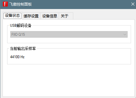

如何查看XMOS版本号
Q15切换到USB模式后,数据线连接电脑,在驱动面板 - 设备信息,可以查看xmos版本号

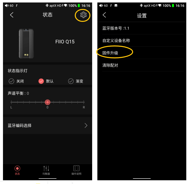

如何查看蓝牙固件
从FiiO Control APP连接Q15之后,进去设置页面,首页即可查看

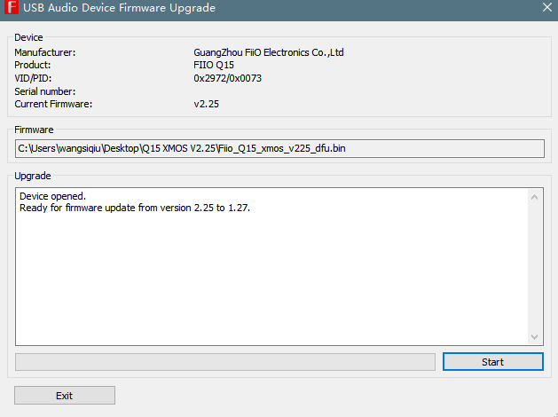

一、Q15 XMOS固件通用升级教程如下:
注意:需要在Window电脑上进行升级,在为Q15升级固件之前,请拔掉电脑上USB接口的其他解码器,否则可能会导致升级失败!升级过程请勿拔掉USB线!
1、首先确认已安装了通用DAC驱动,如果没有请点击链接下载安装:点击
2、Q15开机后,切换到USB模式,将USB模式调整为2.0,关闭PEQ,将电脑USB数据线插入Q15丝印为USB的接口
3、双击打开“FiiODfu”升级工具,如下图所示:
4、直接点击“Start”,当显示“Firmware upgrade finished successfully.”时,即表明XMOS固件升级成功。
二、Q15蓝牙固件升级通用教程如下:
1.把Q15模式切换到蓝牙接收模式,和手机连接蓝牙
2.手机打开FiiO Control,进入设置,固件升级,可以选择本地升级以及在线升级两种方式
在线升级
直接点击在线升级,无需下载蓝牙固件
本地升级
需将【xxx.bin】的蓝牙固件下载到手机,然后选择本地升级,找到手机中的固件,进行升级
注意:如果出现长时间无法升级的,请取消然后重新进行升级
注意:
1.如果手机长时间停留在手机界面或长时间停留在重启界面,可以取消升级再重新点击升级
2.Q15升级重启后,fiio control还是提示升级失败,然后Q15自动回退固件版本,可以在升级过程Q15重启后,手动在手机蓝牙设置处连接Q15
3.还是无法升级可以更换一台手机升级固件
