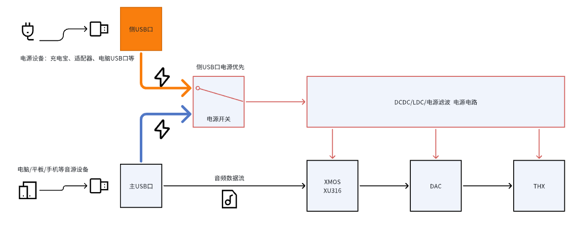

KA17的独立供电口
KA17配备了2个Type-C接口,底部的USB口用于连接手机、平板、电脑等设备,侧边橙色接口为外部独立供电专用接口。当独立供电接口接入适配器后,KA17将释放更强的性能和推力,同时不消耗手机电量。
独立供电口供电优先,当独立供电口接上后,KA17将不再耗手机端的电,而是由独立供电口来供电,独立供电口供电需满足5V,1A以上
