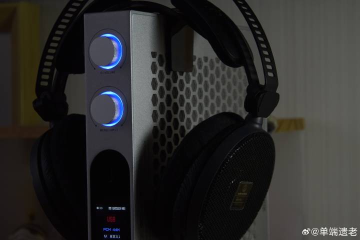

对于K19在使用体验上的一些特质,例如其超丰富的接口带来的超强拓展性,在此我就不做过多赘述了,这台机器是可横放也可竖放的,我对此提一个小建议,竖放的时候,K19有一个耳机鞍座的配件,可以让它作为耳机架使用,非常节省空间,但这个鞍座是塑料材质的,且没有什么固定结构,要是飞傲后续能够为K19推出一个金属材质的耳机鞍座配件,且能固定在机身上的话,我认为整台机器的质感还能再提升一个档次。

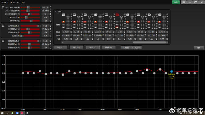

对于协助我完成“标准模式”的耳机,我选择的是铁三角R70X,虽说它的声底是微暖的,其低频混响也略强,但在我看来这并不影响其本身对于各类曲风的高度适应性。在不开启PEQ功能的情况下,R70X搭配K19的声音,我最不满意的地方在于其声音层次感,无论是人声还是各种乐器,听起来都有一种很刻意的疏离感,其声场规模虽大,但全部声像都好似集中在了声场空间的外围,有一种假大空的感觉。因此,按照自己的方式来改善这套搭配的声音层次感,则是对我自身来说,创造“标准模式”的首要任务。除此之外我还希望这套搭配的低频下潜表现能更好一点,极高频延伸能再出色一些,在人声的表现上,我希望女声的质感更空灵,位置更近,而我又不希望过度牺牲男声的厚重感,为此我做出的调整方式如图所示:
首先是对于整套搭配层次感的改善,我选择在3kHz和5kHz处各自分别做2.2dB和2.6dB的峰值增益,Q值各自分别选定为3.4和5.0的高Q值,可以比较明显地提高声底的明亮度,此时管弦乐器的距离感会比较明显地被拉近了,虽然此时这套搭配的声场规模听上去稍微缩小了一些,但听大编制交响乐时的层次感我认为反而更佳。
接下来我选择在40Hz以下做1.4dB的低搁架增益,将Q值调至1.6,同时在50Hz处做-0.8dB的负增益,以此来改善整套搭配的低频下潜,但对于低频的能量稍作控制,以免R70X的低频出现散糊感。之后我在8kHz以上做1.2dB的高搁架增益,同样将Q值调至1.6,加强高频乐器的泛音表现,使它们的音色听上去更加灵动、更有空气感一些。
再之后我们对人声的质感来进行微调,我选择将2kHz的频点做1dB的小幅增益,并使用0.75的低Q值来将它与3kHz之间的这段曲线平滑化,有助于提升女声的明亮度和口型清晰度。不过此时女声的距离感是要比男声近一些的,且男声厚度稍差,因此我将150Hz处频点做0.8dB的增益,采用0.6的低Q值,这个思路是想尽量保证男声的厚度和力量感,但又不想过度拉近其距离,想要使其仍然保持在略远于女声的位置上。此时整套搭配无论是用来听男声曲目还是女声曲目,我认为都是比较OK的,但对于经常喜欢听男女对唱曲目的朋友来说,这种调节方式不太合适,会出现比较明显的男声被女声所掩盖的现象。
当然,以上调整方式仅代表我个人喜好,这里主要是介绍一下我自己的大体思路,具体应该怎么去调还是建议大家亲自上手尝试。关于搭配用来调出“标准模式”的参考耳机,倘若R70X在你的心目中难当此大任,那尽管可以选择你认为最中正的耳机来进行此调整,包括但不限于拜亚动力DT900 PRO X、森海塞尔HD490 Pro、索尼MDR-MV1等等,但尽量不要选择耳塞来进行这步操作,因为即使是价格比较高的耳塞,其对于声场、声像定位的呈现效果,也很难像头戴式耳机那么客观、准确。
接下来调节DSP客户端界面左上角,负责动态与限幅压缩参数调节的区域,确定好一个自己觉得听感最自然的动态呈现效果,由于整套搭配的动态底子已经很不错,经过上述调整之后,动态损失的现象也并不明显,因此这里我仅对DRCDRE和限幅调整的部分参数进行了小幅度调节。
当属于自己的“标准模式”完成后,我认为K19就基本可以算是我们手中的“本命武器”了,后续我们使用K19来搭配其他耳机时,在此基础之上进行调整即可,可节省一些调音工作量。另外我们在针对某一副耳机优化PEQ方案时,一定要先明确这副耳机分别在关闭PEQ以及开启“标准模式”的K19的驱动下,它的优缺点各自是什么,不可让这副耳机丢失其优点是我们的底线,而能否改善其缺点则是视情况而定的,倘若一款耳机你觉得它本身就没有什么优点,那么直接PASS就好,K19再怎么强大的PEQ也很难救得了它,近期我尝试过的一些自认为比较不错的PEQ调整方案如下:

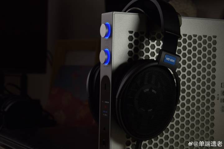

1.森海塞尔HD600
对于包括我在内的很多烧友来说,HD600多年来一直是比较亲民的古典神器,它的声场规模较大,且动态表现较为优秀,使用K19与之搭配,在关闭PEQ的情况下,首先可以确定的是此时HD600的驱动状态良好,因为此时其高频表现相对比较完整,没有驱动状态不佳时容易出现的高频能量不足、声底暗糊等问题,但可以感受到的是,之前在使用R70X来搭配K19时遇到的层次感不佳的问题,在此时依旧比较明显。开启之前预调出的“标准模式”后,HD600与K19这套搭配的层次感也是会改善许多的,不过针对HD600的听感特性,我们最好还是再做一些微调。
首先我将40Hz以下的低搁架增益缩小至0.8dB,并将8kHz以上的高搁架增益提升至1.4dB,Q值皆不变。由于我很少使用HD600听流行人声曲目,因此我选择在150Hz处做-0.4的负增益,并使用0.5的低Q值,然后将2kHz处的增益降低为0.2dB,Q值不变,并将3kHz和5kHz处的峰值增益也分别降低为1.8dB和2.2dB,前者的Q值维持不变,后者的Q值降低为4.2,此时HD600的男声和女声都是比较有距离感的,但这样的调整方式会将其声场规模的优势保留得更好,其高频乐器的音色质感也会更自然。
2.水月雨COSMO大都会
水月雨新推出的平板旗舰大耳COSMO大都会,其声音密度较高、声音层次感优秀,且它的中高频听感比较明亮顺滑,具备一定的华丽感,只是它的动态表现比较依赖前端的驱动能力。而对于这款大尺寸平板耳机,K19依然能够将其驱动出一个非常完整、扎实的声音框架,此时其大动态表现非常令人惊喜,没有驱动状态不佳时容易出现的动态疲软的问题。不过K19未开启PEQ时,原本自身声音层次感比较优秀的COSMO大都会,此时也变得有些“主次不明”了,仍旧呈现出了一个“假大空”的声场。
对于这个情况,之前使用R70X调出的“标准模式”仍然是适用的,且由于COSMO大都会对于我来说也是一个杂食性较强的耳机,因此我在“标准模式”基础上做出的修改相对来说要比搭配HD600时少一些,我将50Hz处的负增益调回至0dB,并将原本40Hz处的低搁架增益改为从60Hz处即开始进行低搁架增益,以此能够比较明显地提升COSMO大都会的低频能量,然后将3kHz、5kHz的峰值增益各缩减0.3dB,并将8kHz处的高搁架增益缩减至0.8dB,Q值皆不变,避免高频产生过亮的现象,此时的COSMO大都会即可呈现出一个杂食度非常强的声音风格,且修改过程非常简单。
其实我的这套以“标准模式”为核心的玩法思路,本质上就是将K19“改造”成一台对于用户自身来说,可以去欣赏多数曲风,并能够在只进行小幅度PEQ方案修改的情况下,即可匹配大多数耳机的参考级一体机。就像对于我来说,我就是觉得3kHz和5kHz各调出一个峰可有助于改善K19的层次感表现,大家在使用K19时,有什么别的不满意的点,也可以尝试寻找一个其他的调音思路来尝试改善这个问题。我提出的这个“滴血认主流”玩法可能不一定适合所有人,但至少对我自己来说,这是比较省时省力的一个玩法,因此我把它分享出来,希望有和我持有同样想法的朋友能够因此受益。
