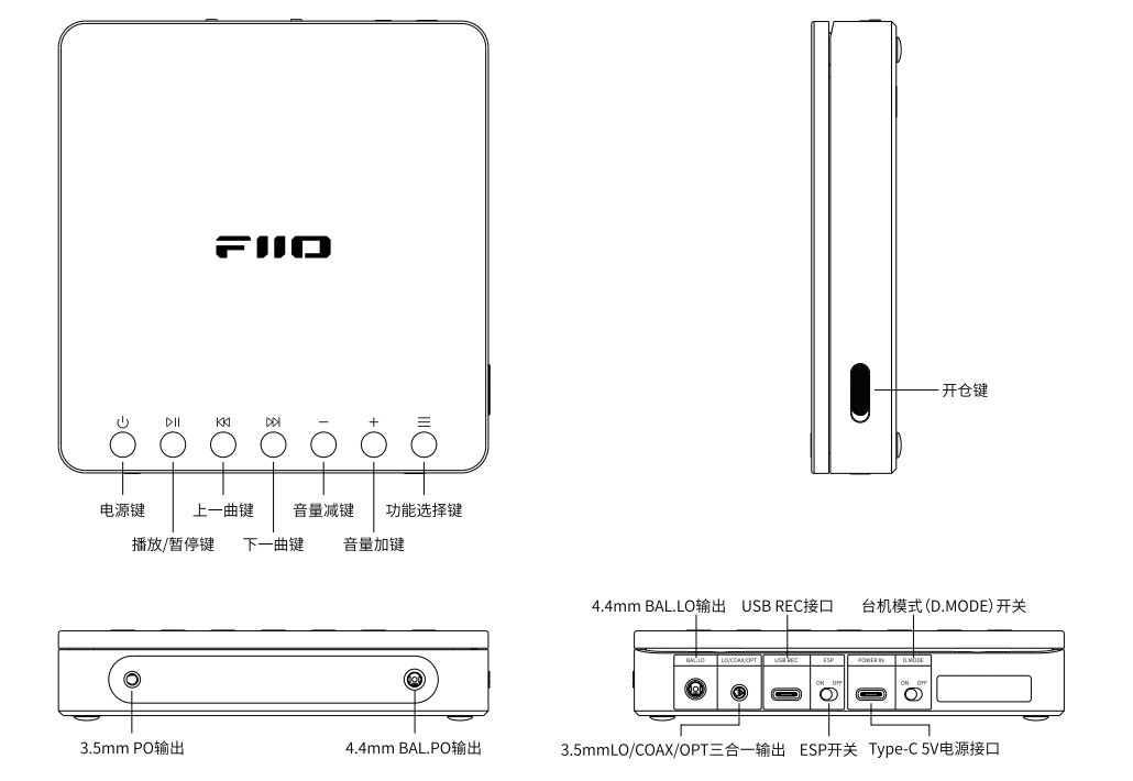

按键说明
DM13的功能比较多,一共有七个按键,在此简单给大家介绍一下每个按键的功能
1.电源键,长按可以开机、关机,在开机状态下,短按可以查看电量和工作状态,比如BAT4就代表电量是4格,其他状态它也会同时显示
再次短按可以切换输出,PRE OUT代表模拟输出,USB OUT代表抓轨或电脑录音,SPDIF OUT代表光纤或同轴输出,BLUE OUT代表蓝牙输出
2.播放暂停键,可以播放、暂停,按暂停键10秒钟后,无其他操作会自动停止碟片转动
3.快退键和快进键,可以在播放时快速前进或后退。蓝牙模式时可以用来进行强制配对和清楚配对
4.音量-减和音量+键,短按慢速加减音量,长按可以快速加减音量
5.多功能键,在播放时短按,可以进行播放模式的选择,长按可以将当前歌曲添加至“我的最爱”
按键还可以进行组合操作比如:
a.同时按电源键和功能键(第1个按键和最后1个按键),可以停止
b.电源键加音量减键同时按可以调减显示屏亮度,和音量加键同时按可以增加显示屏亮度
c.电源键+上一曲按键或下一曲按键,可以调整LCD显示屏常亮的时间
d.开盖状态下长按播放键,可以查看软件版本,
e.开盖状态下,长按多功能键,在插入供电和有固件的U盘可以启动升级
侧边是右边侧边是开仓键,正面的两个耳机口是3.5mm PO输出、4.4mm 平衡PO输出,一般接耳机,背部接口说明如下:
BAL.LO:4.4mm 平衡LO输出,一般接音箱,功放
LO/COAX/OPT:光纤输出(OPT)/同轴输出(COAX)和3.5mm LO输出口共用
光纤,同轴输出给支持光纤,同轴解码的设备
USB REC:USB RECORD接口,用于电脑录音
POWER IN:USB充电接口,建议使用5V 2A适配器(长期使用,不建议挂快充适配器),抓轨模式下用于插U盘
D.MODE:ESKTOP MODE开关,开启后,CD机由外接电源供电,不使用自带电池的供电
ESP:电子防震保护,适合于移动场景
电子防震保护是一项方便的功能,可确保在运动时即使您的 MP3-CD 播放机遇到震动或颠簸,也一样能够无跳跃地播放音乐。采用ESP 电子防震保护功能的设备具有一个智能的电子缓冲区,能够存储不同的数字音乐格式,如 MP3 和 WMA 等。该缓冲区可以自动调整其内容以及激光头速度,确保您能欣赏到流畅的音乐。
DM13的ESP功能,用户可以自己选择打开或关闭,发烧友在意音质的,建议把ESP关闭;
ESP预读后压缩的时间,普通CD碟 ESP会有60秒预读,MP3格式的碟片有120秒预读
