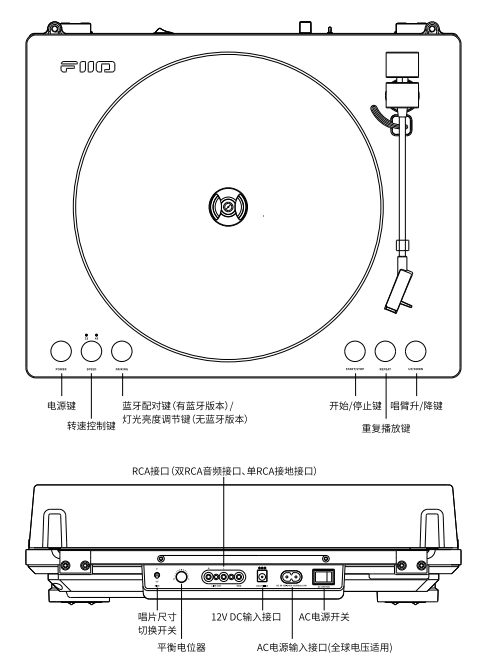

首次安装注意事项:
1.转盘安装时,注意检查转动是否平整
2.唱头保护套拆卸时,注意往外面轻推即可
3.留意黑胶碟两个主要参数
a.尺寸:支持7英寸和12英寸的唱片,TT13在后面板有选择开关要打到对应位置
b.转速:黑胶盘上面一般会有TT13支持33转跟45转
4.TT13支持的输出
RCA输出
蓝牙发射(仅蓝牙版支持)
5.TT13的电源
支持12V DC供电以及/AC供电两种方式切换
TT13按键接口
TT13其他常见相关问题

模拟信号左右声道存在输出幅度的差异,用户听起来会大小声,并且技术原理上不好解决。TT13上的这个旋钮,可以改善左右声道大小声的问题。如果您发现左右声道存在大小声的问题,可以通过调节这个旋钮达到平衡
