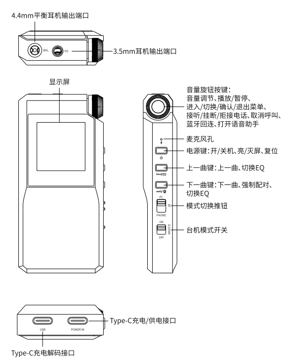

4. BTR17按键接口,菜单设置介绍
注:有线解码状态下,长按音量加减键切歌,按播放键暂停在独占模式下功能无效
【菜单按键操作】
唤出菜单:开机非菜单界面长按音量旋钮按键约2s;
退出菜单:菜单界面长按音量旋钮按键2s;
菜单逐级返回:菜单界面短按音量旋钮按键或者切换到返回图标后单击旋钮;
菜单确认:菜单界面短按音量旋钮按键;
切换菜单:旋转音量旋钮
