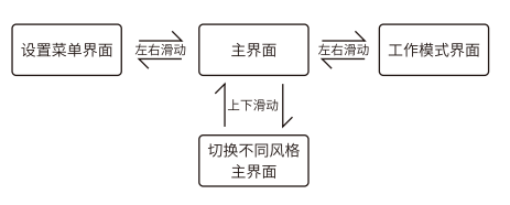

【触摸显示屏】
工作模式:任意位置左滑,切换到工作模式,工作模式界面任意位置右滑,退出工作模式
菜单界面:任意位置右滑,切换到菜单设置,菜单设置界面任意位置左滑,退出菜单界面
菜单设置界面,点击返回图标,返回上一层,点击主界面图标,返回主界面
主界面风格:上下滑动,切换不同主界面风格,VU表只有本地播放跟流媒体有效

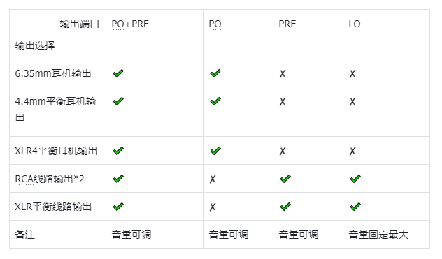

【模拟输出切换开关】
LO是指输出切换到后板,音量旋钮无法调节音量,此时前面板耳机口都无声音
PRE是指输出切换到后板,音量旋钮可以调节音量,此时前面板耳机口都无声音
PO是指输出切换到前板,音量旋钮可以调节音量,此时后板接口无声音,接耳机请打到【PO】档
PO+PRE是指前后板同时有输出,音量旋钮可以调节音量

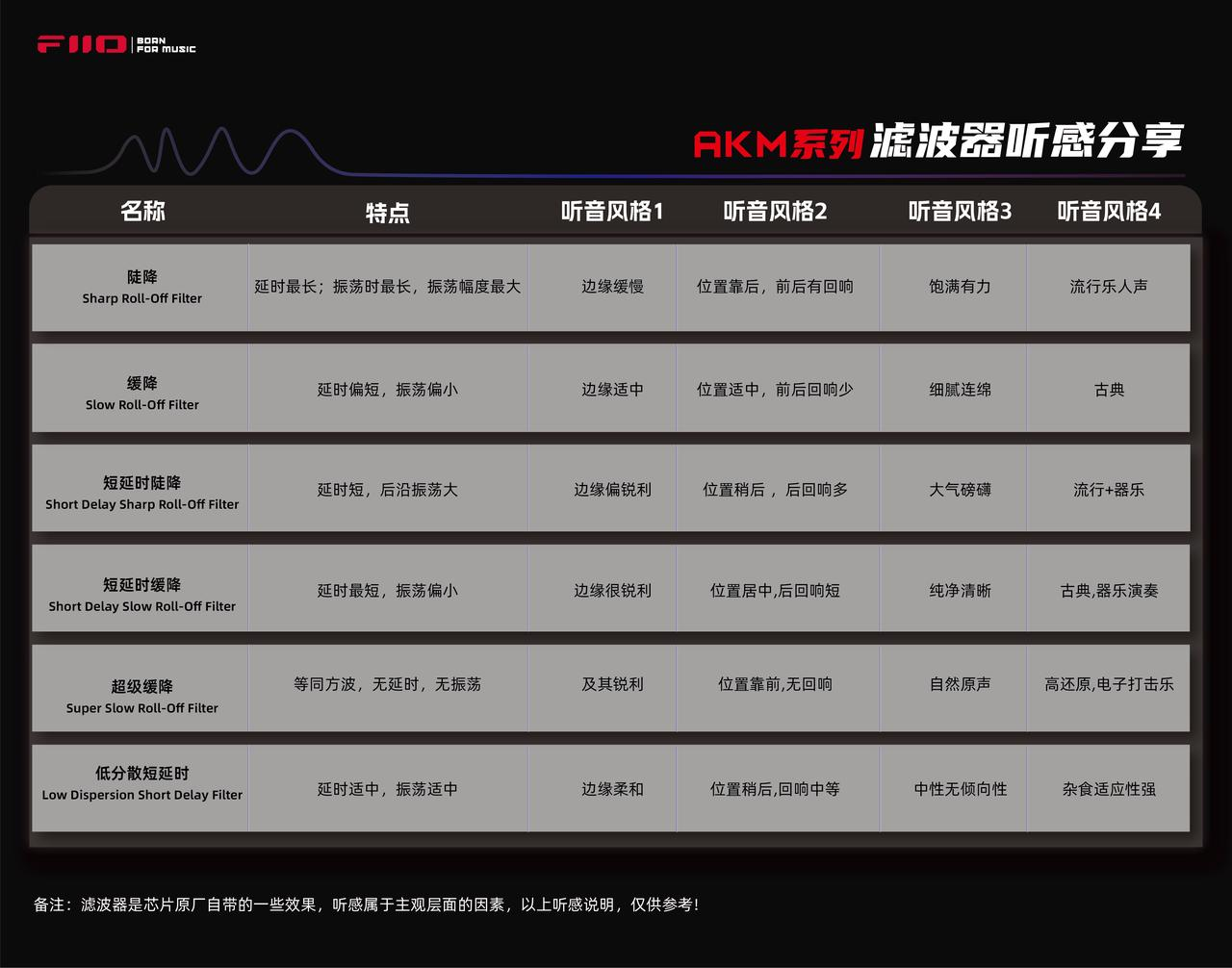

滤波器
K17有六种不同模式的滤波器模式,可根据您的听音喜好来选择不同的滤波器模式
滤波器是芯片原厂自带的一些效果,对声音的调整较为细微,以下是部分滤波器的听感说明,仅供参考
