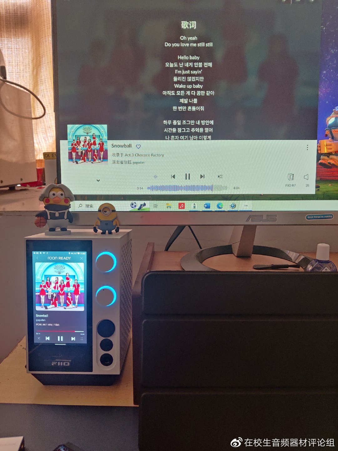

飞傲作为国内唯一在安卓产品线中布局Roon生态链的厂商,自然也将R7通过了Roon Ready认证。尽管Roon的售价不菲,但好在有学习版可供体验。在体验过程中,装有Roon核心服务软件的电脑能够迅速发现局域网中的R7,利用局域网R7可以完美的播放电脑里的音频文件。值得注意的是Roon对音源存在明显的滤波处理,这会使得声音干净、低频下潜更深,还有就是在Windows系统下Roon的稳定性不太好,正版的Roon也会时不时出现假死状态。
