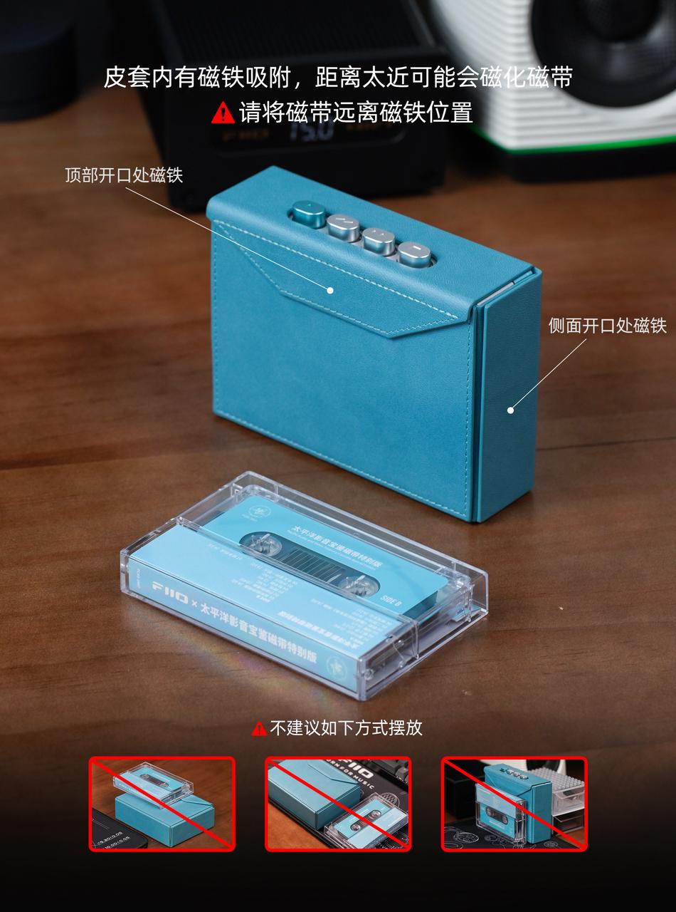

9.皮套使用注意事项
皮套带磁铁,磁性物品有可能会对磁带产生影响,平时放置的时候,请务必将皮套远离磁带,特别是皮套中带磁铁的部分
