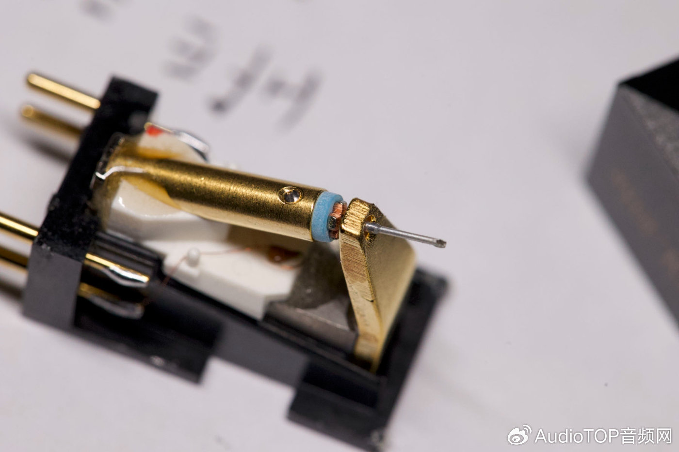

首先:贵,并且娇贵。两三千块的MC唱头被称为“入门款”,可想而知进阶款有多贵。不仅贵而且脆弱。MC唱头重,针压高,针杆硬,有些高级唱头是宁折不弯的硼杆或宝石杆。这些因素叠加在一起,唱头对操作失误的容忍度就很小了。
黑胶玩家都懂,玩久了翻车在所难免。上一秒钟还觉得自己一切尽在掌握,但下一秒就突然鬼附身,一哆嗦,唱头架从指尖弹了出去,唱针在唱片上打起水漂。怎么说呢,就算搓碟也不敢常这么玩。这种时候,MM唱头由于身轻体柔躲过一劫;MC唱头可经不起这种冲击,真的会断给你看。
不像MM唱头那样有替换针,MC的唱针是和线圈连在一起的。断针理论上可以返厂维修,实际上等于报废,因为唱针是最贵的部分。

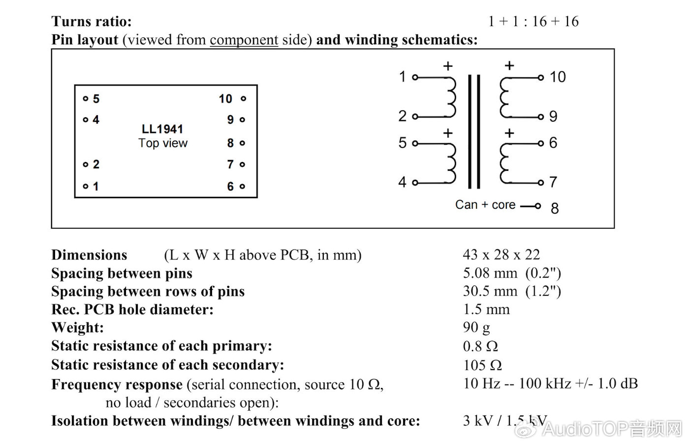

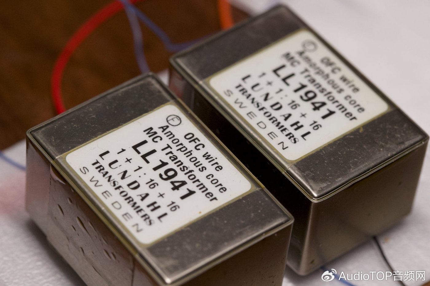

好在有升压牛这个大救星。你会看到一些玩家的唱放连着两个拖油瓶,那就是升压牛了。在电子管时代,用纯电子管元件打造一部合格的MC唱放是不可能的任务,必须用升压牛先做预放大,才能解决底噪问题。升压牛+MM唱放,在过去是一个必选方案,放到现在也是主流方案,有不少人选择这么玩。恭喜前面在功放上找到了phono接口的朋友:理论上你只要再买一对升压牛,就能上马MC唱头项目了。
好消息:可以把MC升压牛+不那么贵的MM唱放组合起来使用。
坏消息:MC升压牛价值连城。
平庸的升压牛动态小频响窄,等于音质破坏器,还不如不用。而一对性能体面的MC升压牛动辄数千元,用银线绕的甚至上万,令人发指。除了价钱贵,升压牛的使用中还有增益选择、阻抗匹配等问题。应该放大多少倍?次级要配多大的电阻?这些烧脑问题会不断蹦出来。玩家不仅要富有,最好还会算一点数学。

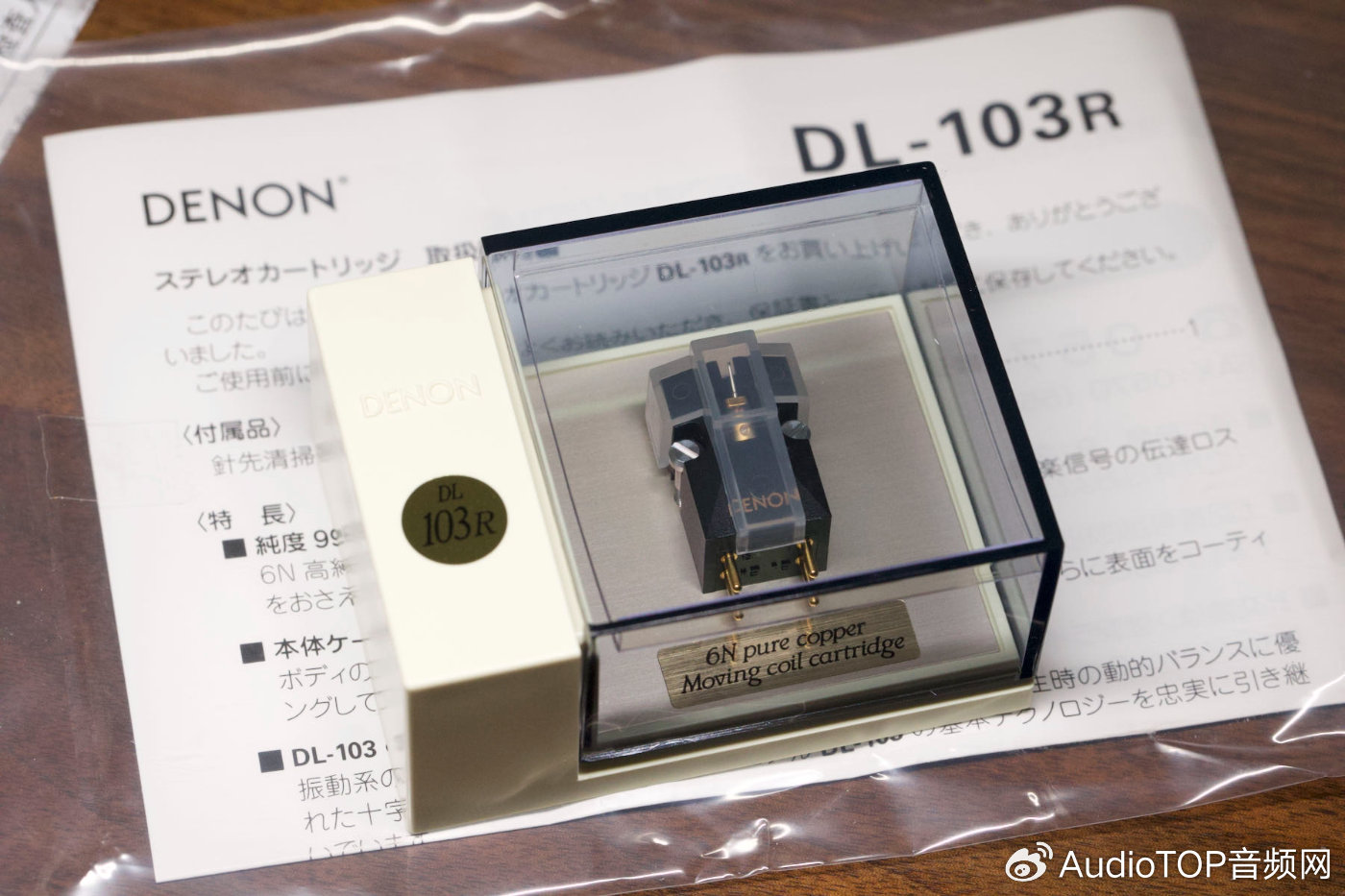

就拿我自己手上对比的例子。A组:高度风2M红MM唱头。B组:天龙103R MC唱头+伦达LL1941升压牛。
我可以明确地感知B组的音质更好,层次更丰富。但一些流行类和爵士类的音乐,用A组来听反而更鲜活澎湃。考虑到B的价格=Ax10,我十倍投入所得到的回报其实是不成比例的。

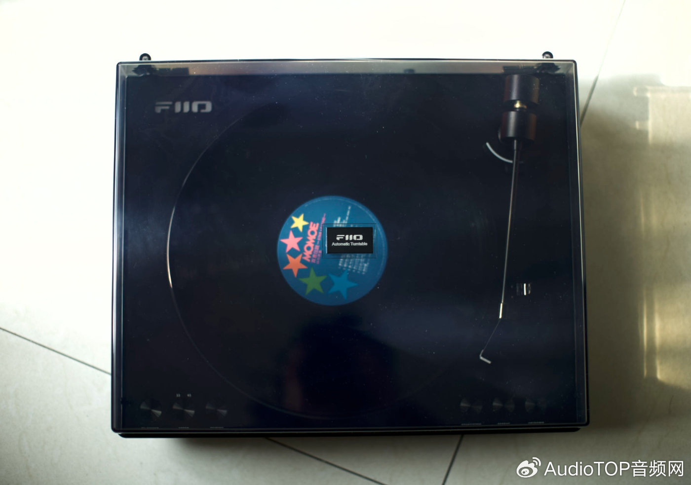

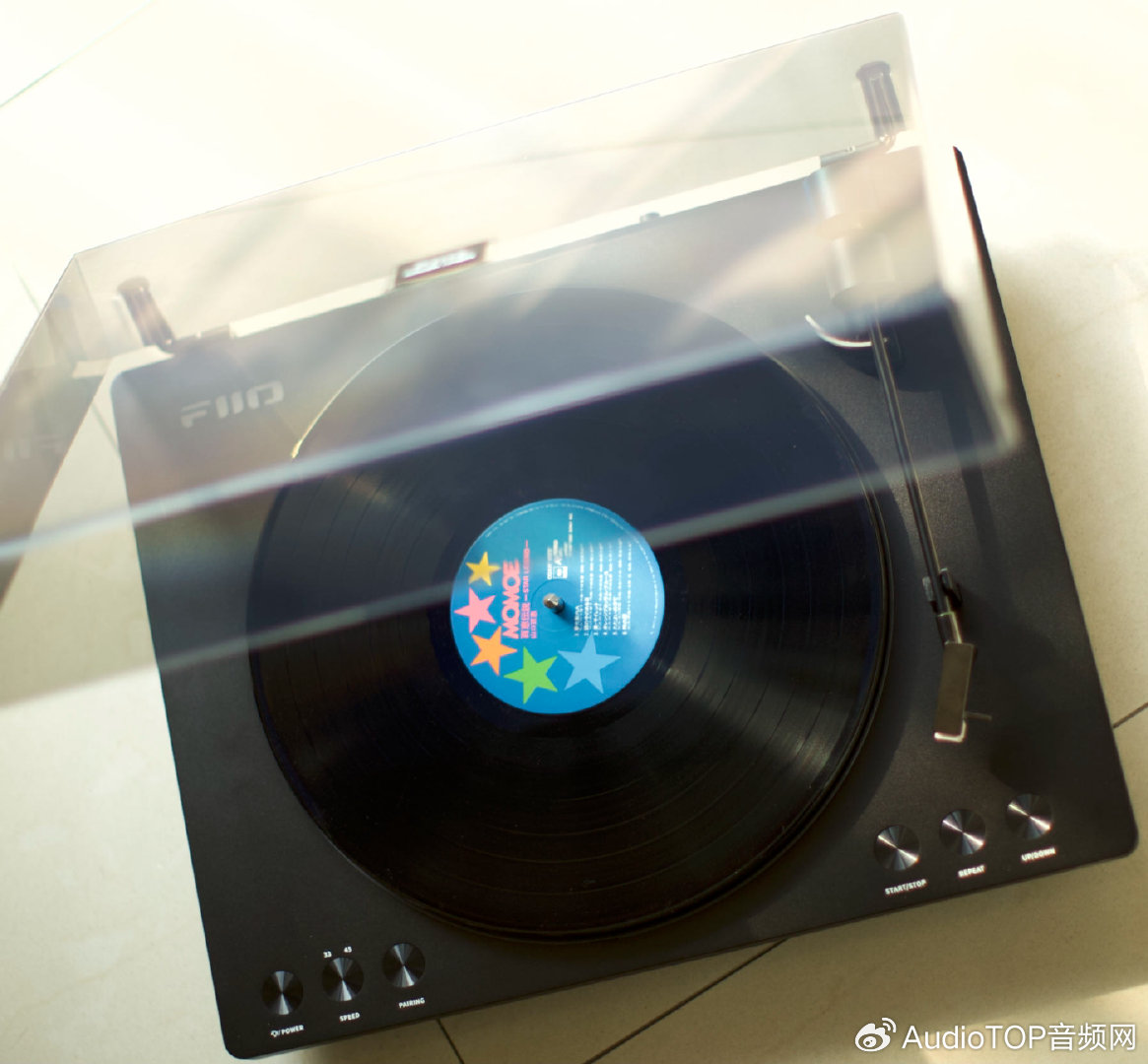

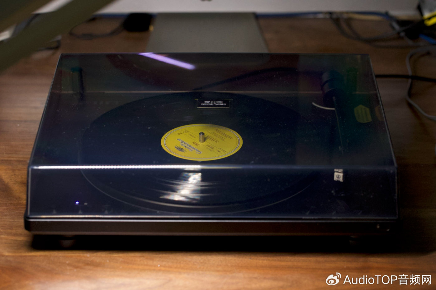

就比如飞傲TT13唱机,一千出头,功能齐全。这台唱机预装了铁三角MM唱头,并内置了高性能唱放,所以买回家后只要接一对有源音箱,就能放唱片听歌了。
飞傲TT13采用皮带驱动,转盘是铝盘+毛毡垫的组合。唱臂采用9吋直臂,臂管采用黄铜材质,是同价位唱机中仅有的全自动唱臂。机身由多种材料叠合而成。面板是铝合金板,下面还有木质密度板层和一个塑料底壳。不同的材料叠在一起能有效消除共振。

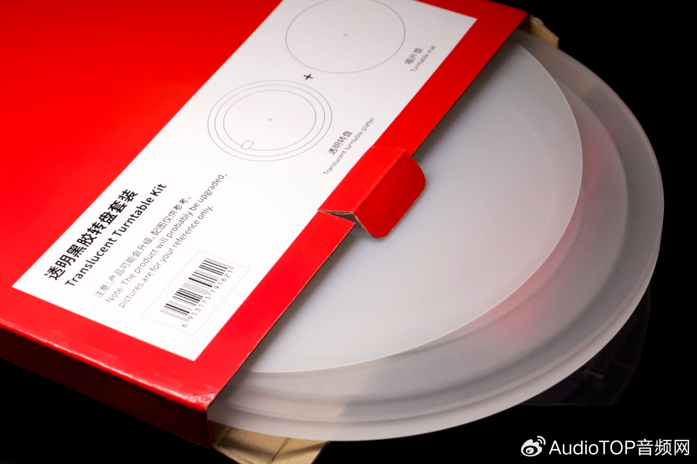

官方还有一个亚克力+硅胶垫的透明唱盘套装,是选配件。除了在音色上和铝盘不同之外,亚克力盘配合唱盘下面的灯条,可营造出瑰丽绚烂的氛围,为音乐增光添彩。这是一个好恶因人而异的功能,不过好在这个光色可以切换,也可以关掉。我不爽的一点是每次开机它都默认点亮灯条。

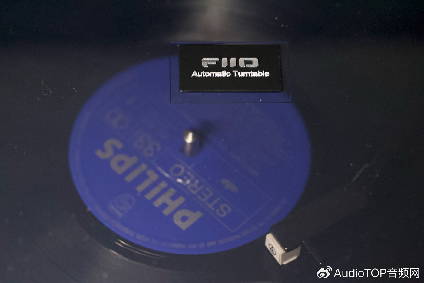

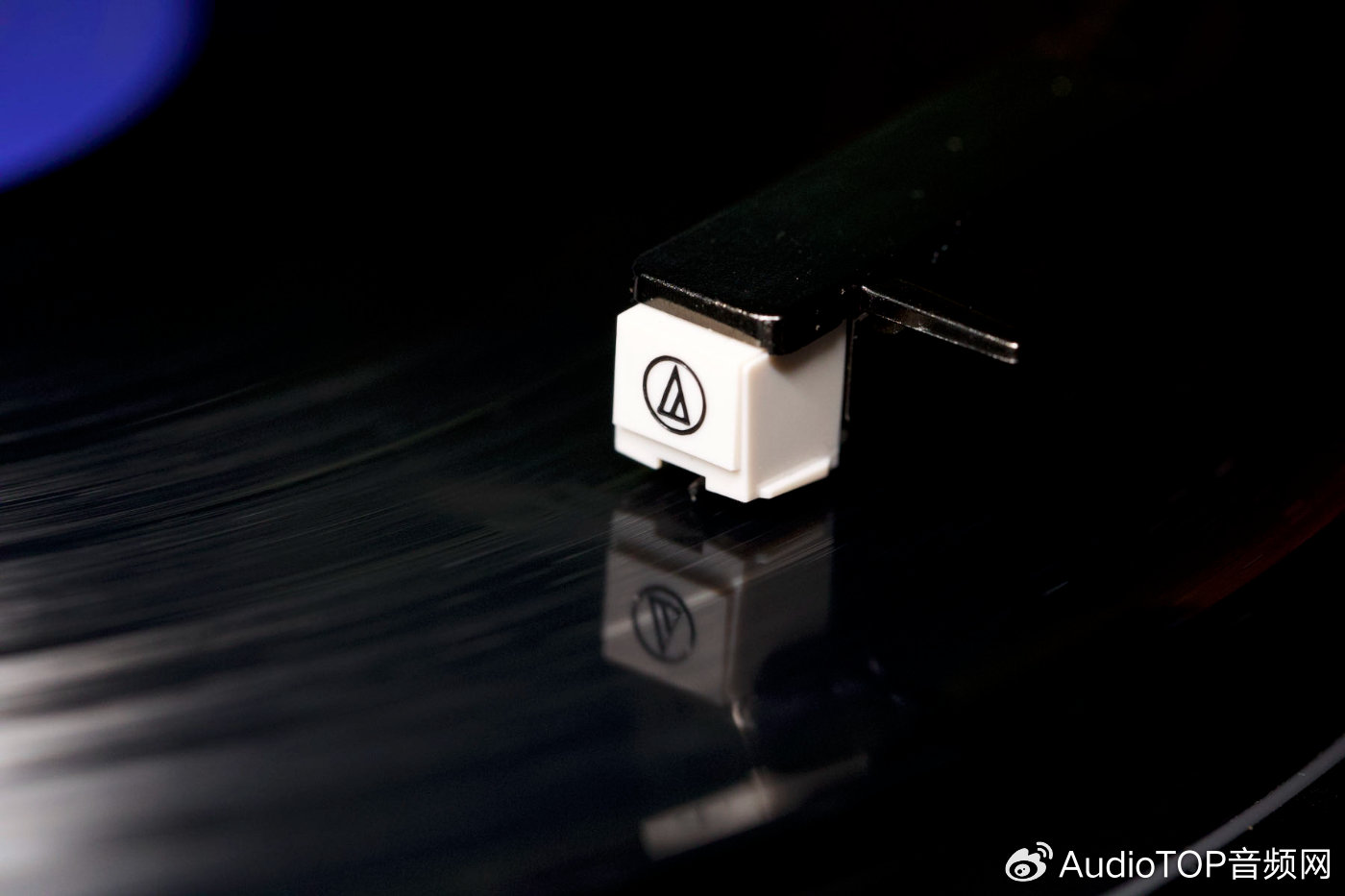

唱头是铁三角的AT-3600LA,一个经过时间锤炼的型号,已有几十年的历史。它采用碳纤维针杆,声音温暖生动,和流行类音乐很搭。这个唱头可靠耐用,替换针便宜,才几十块钱。换针也容易,把白色塑料部分往下一掰就分离了。
如果想升级唱针,有同系列的黄色和红色替换针在尺寸上兼容,甚至连针压都一样,都不贵,一百块上下。其中我推荐红色的唱针,它是铝管针杆,悬挂的顺服度高一些,循迹好一些,在音色上和AT-3600LA有互补性,可以换着听。

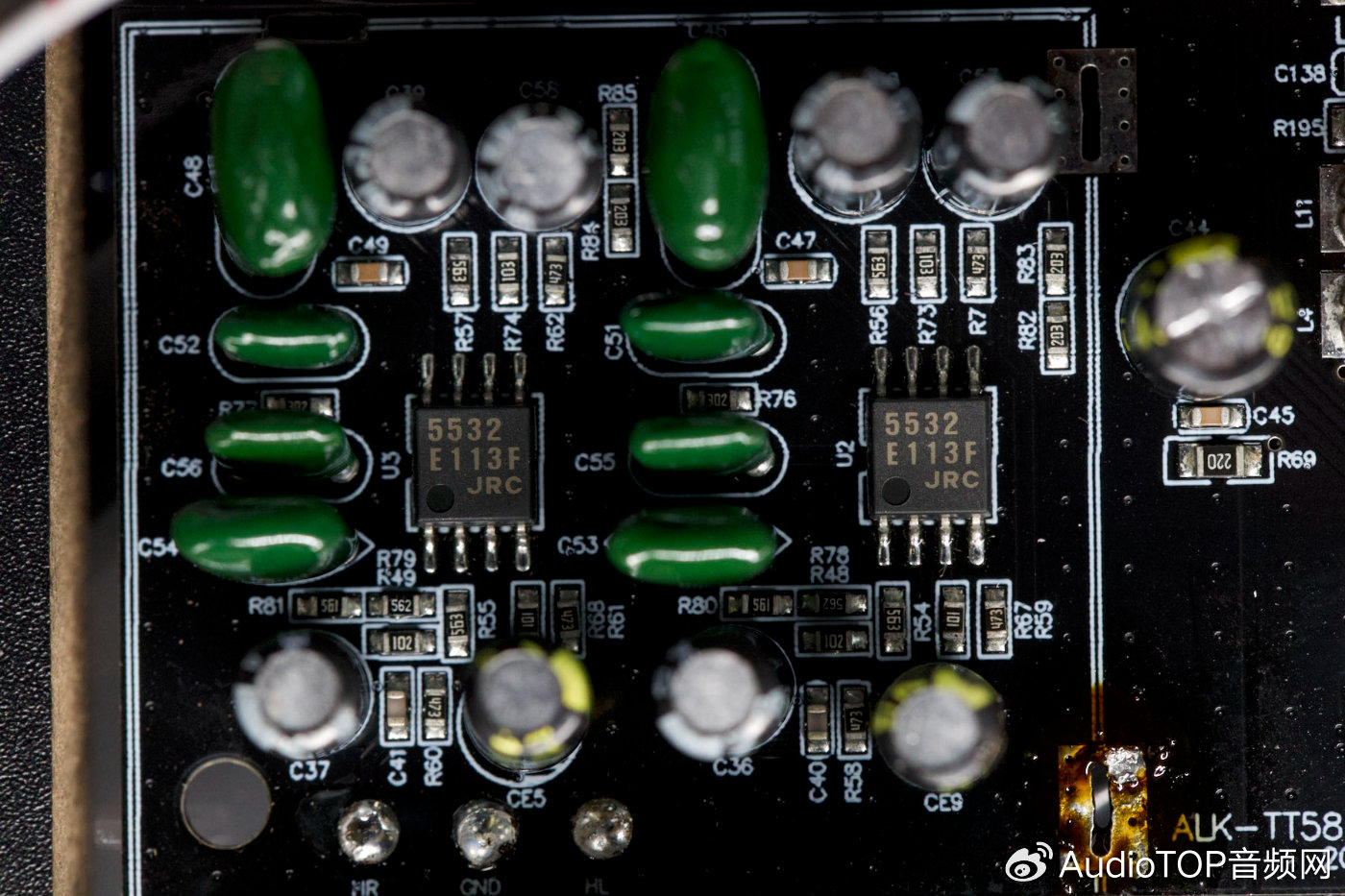

TT13的唱放模组采用两片JRC5532低噪声双运放。5532在模拟时代被称为运放之皇,它在放大弱信号的时候还能保持安静的底噪。单凭这个特长,就把很多昂贵的电子管打得找不着北。
同价位机型的内置唱放大多只用一片双运放。也不是说不能用。但是相对来说,两片双运放,两段放大,能得到足够高而稳定的增益,听感上也更加饱满有穿透力。在搭配出厂预装唱头时,TT13输出信号达到了800mV。这个幅度和同级别竞品相比,只高不低,可以和任何后端设备去匹配,而不用担心喂不饱,声音绵软蜷缩没力气的问题。

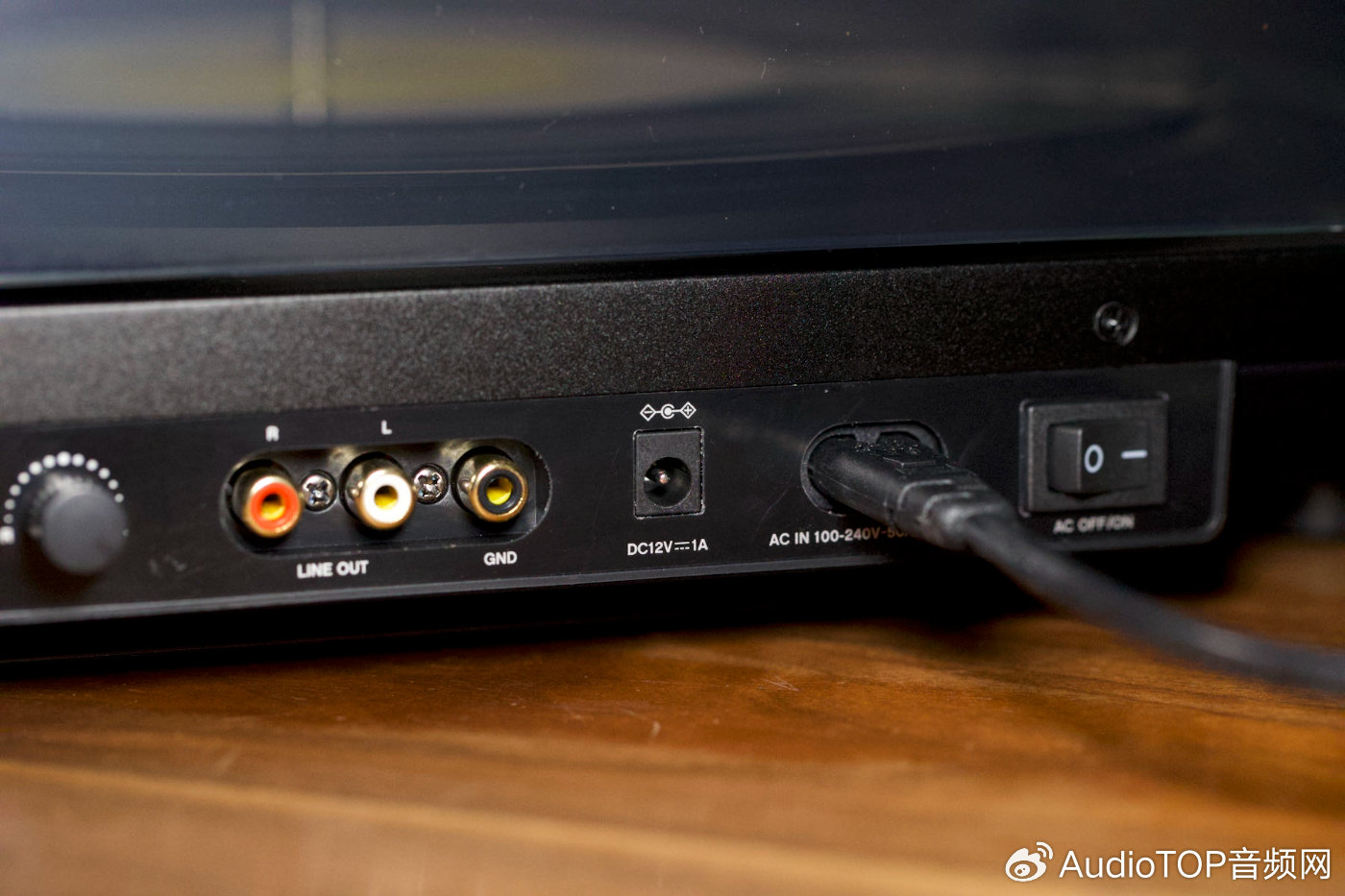

TT13随机标配了信号线,其中黑色的一根是地线。实际使用中我感觉TT13的底噪很小,就算不接地线也问题不大。这也是内置唱放的功劳,信号在机内放大再输出,对噪声干扰不敏感了。
MM唱头输出幅度高,同时它的阻抗也高,这意味着信号线对它的影响会比较大。如果信号线过长或质量差,就会造成染色和高频细节被吃掉的情况。而把唱放做在唱机里面,线的问题也就解决了。这里我必须说,入门级唱机内置唱放是一件大善事,不仅省了用户买唱放的钱,对音质也有正向助益。

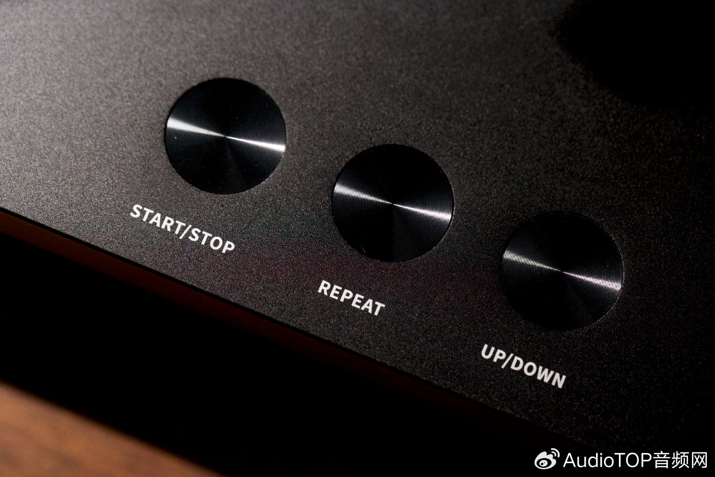

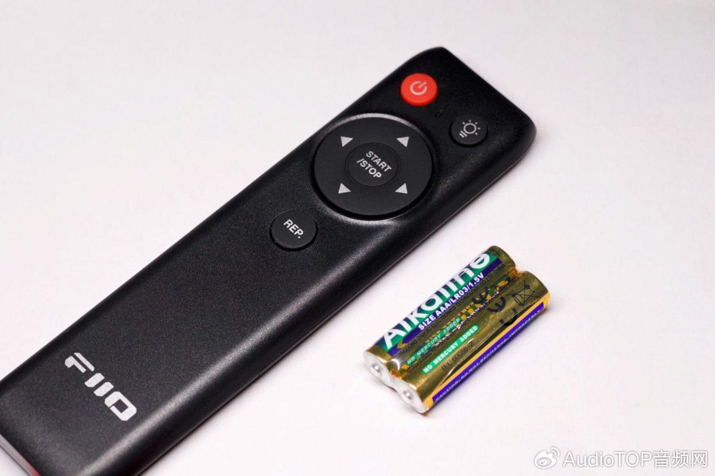

TT13唱机除了唱头抬起和降落的按键up/down之外,还有保姆级的start/stop按键。按一下,唱头就自己定位到唱片的起始位置,落针播放;再按一下,抬针返回,唱臂复位,转盘停止。当然TT13肯定是有播完自动停机抬杆的功能的。此外,TT13还标配了遥控器,这样,无论是女人、小孩还是宠物,都能用唱机安全地播放音乐了。
我们都知道摄影界有被称为傻瓜相机的全自动相机,不用多想光圈快门,按下按键就完成拍摄。与之类似,TT13就是黑胶界的全自动唱机,一键播放,不需要过多的智商参与其中。

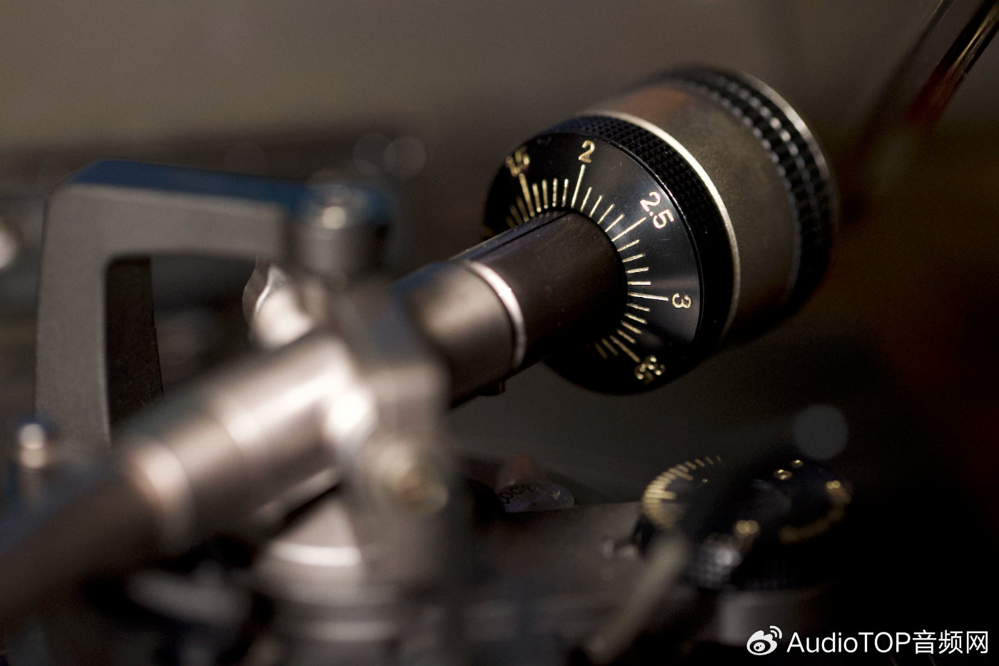

除了操作简单方便,入门级唱机也不需要在唱臂调节方面多费力,因为它可能根本就没给调节功能。这事要一分为二来看。对于接触黑胶有几年的玩家,肯定会觉得入门级唱机束手束脚,换个唱头各种限制,没意思。不过对于新手而言,不给这些调节功能何尝不是一种保护(呵呵)。针压都还没学会正确调节,再听到抗侧滑、配重、超距、VTA这些词,他们的CPU可能就会宕机了。我在小某书上见过一个黑胶事故案例,帖主称:
「新唱机播放了十分钟后,我的唱针断成了两截」
「那位受害者使用的是和上图中类似的一台唱机」
我想就算他的唱针是薯条做的,也应该坚持播完一张唱片才对。哦哦,原来没人告诉他加针压之前先要把唱臂调悬浮,把刻度圈对零。他以为只要把重锤拧到2就是2克了,结果出大事。还好他的唱头只是颗绿色的铁三角MM,看上去是AT95,因此损失不是很大。如果不幸是颗MC的话,他也就伤心到顾不上发帖了。
这不是孤立事件。我常看到不少把重锤装反了的,把有刻度的一面对着无人区。也不知道他们是怎么调的针压,因为这样一来不仅要歪着脖子操作,连刻度和重量的对应关系也颠倒了。

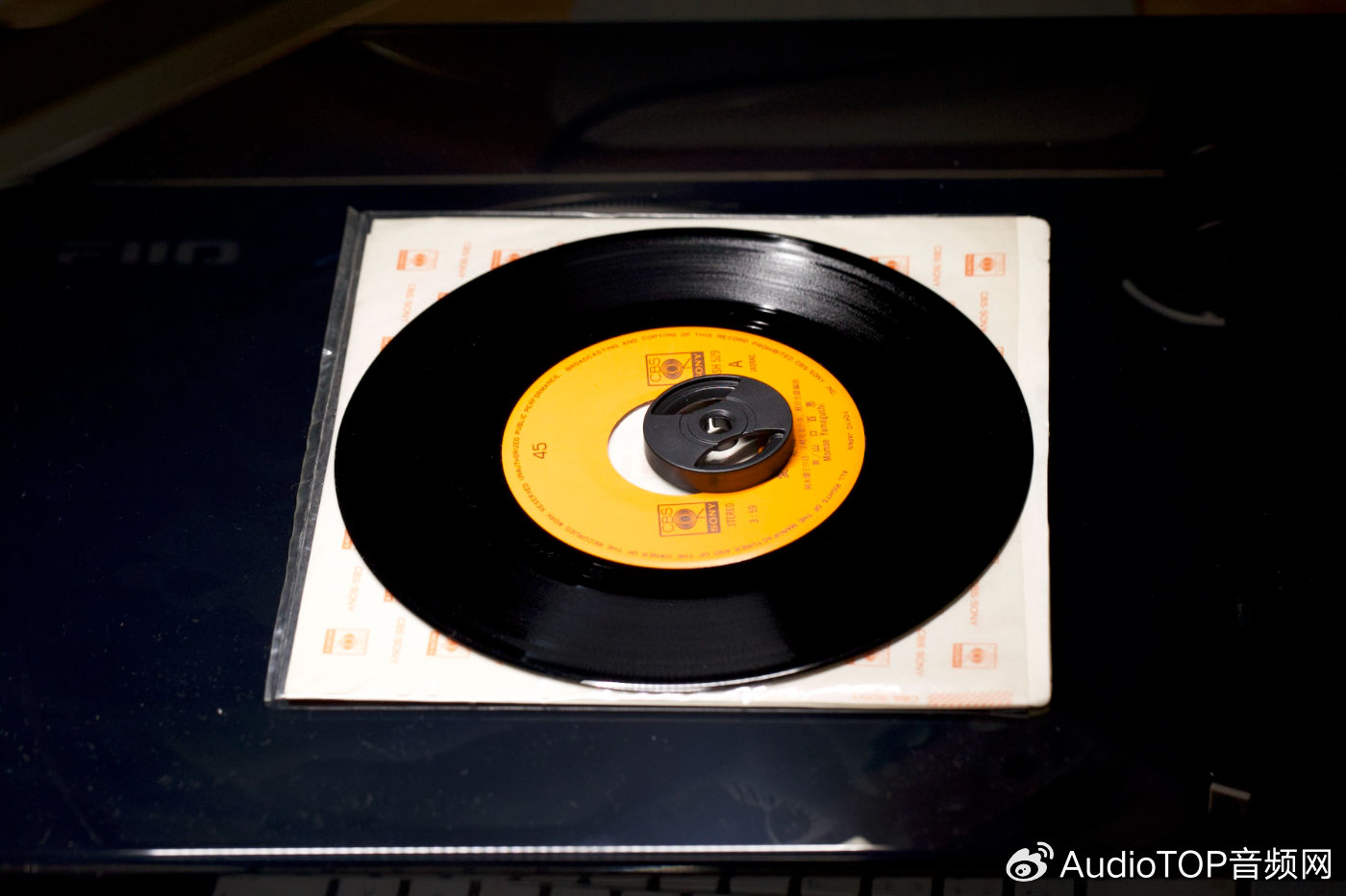

「TT13有33/45切换,可以播放7吋唱片,随机附带了转换圈」
这很普遍,但不是最奇怪的。我看到过竟然没把重锤装在唱臂上,就在那里滋滋滋播放唱片的;看到过把7吋碟的塑料转换圈当成唱片镇,也不管镇不镇得住的......这些既没经验,也没看说明书习惯,人菜瘾大,科目一都没过就匆忙上路的人,自动唱机就是他们最好的选项和归宿。

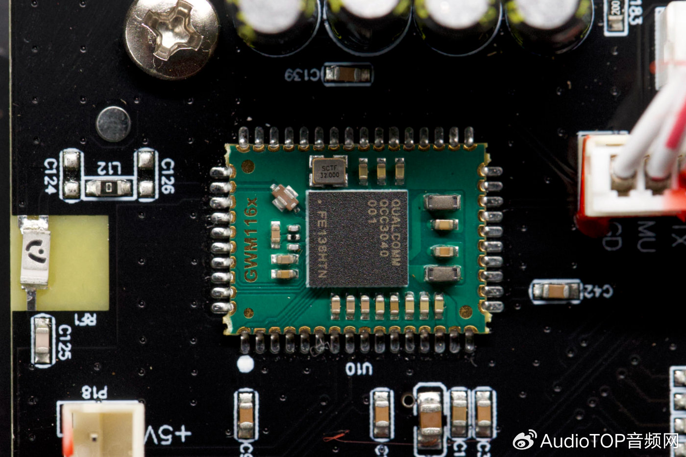

入门级唱机通常有拓展连接功能,TT13内置了高通蓝牙模块,支持aptX HD等高清蓝牙格式,按下面板左侧的PAIRING键便可同蓝牙设备配对。
蓝牙之于老烧是不屑一顾,但对一部分音乐爱好者来说却是必需。如果没有蓝牙,他们就没法连Marshall,连不上Marshall就没法发朋友圈,这台唱机他们就不买了。
我至少见过20个人用黑胶唱机配Marshall。对此我的意见是:如果距离近在咫尺就尽量用有线方式连接,这样音质肯定更好些;能接立体声音箱就别接单声道音箱,单声道没有声场可言,听感差别还是挺大的。话说回来,唱机的蓝牙功能非常好的一点就是和蓝牙耳机连接,适合小空间环境使用,是一种低调不扰人又省钱的玩法。
