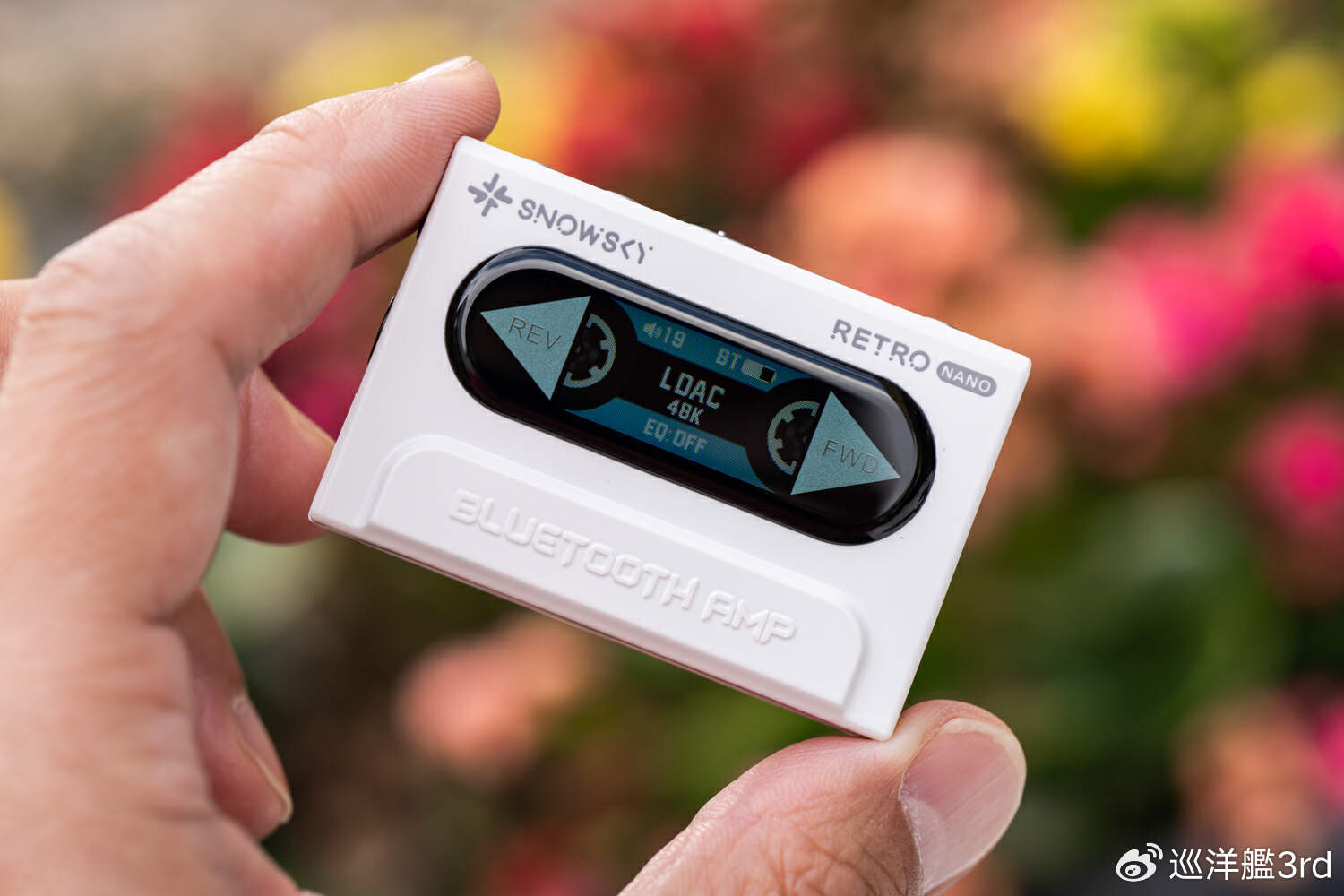

飞傲旗下子品牌“雪漫天”最早亮相时,我以为是飞傲跟随潮流要开始做“二次元”了,没想到目前为止出的两款产品(算上小头戴的话是三款)都是走复古路线的,而且还都是复古得很“认真”的那种。RETRO NANO作为一款蓝牙解码耳放,不仅仅拥有第一段所提到的复古特性,同时也具备当下飞傲蓝牙解码耳放产品的几乎全部功能与形态,而且售价只有349元——要知道我在写评测时对于价格的评价总是慎之又慎,不敢随便用“便宜”来定义音频产品,但是RETRO NANO的定价是真的低出了我的想象。

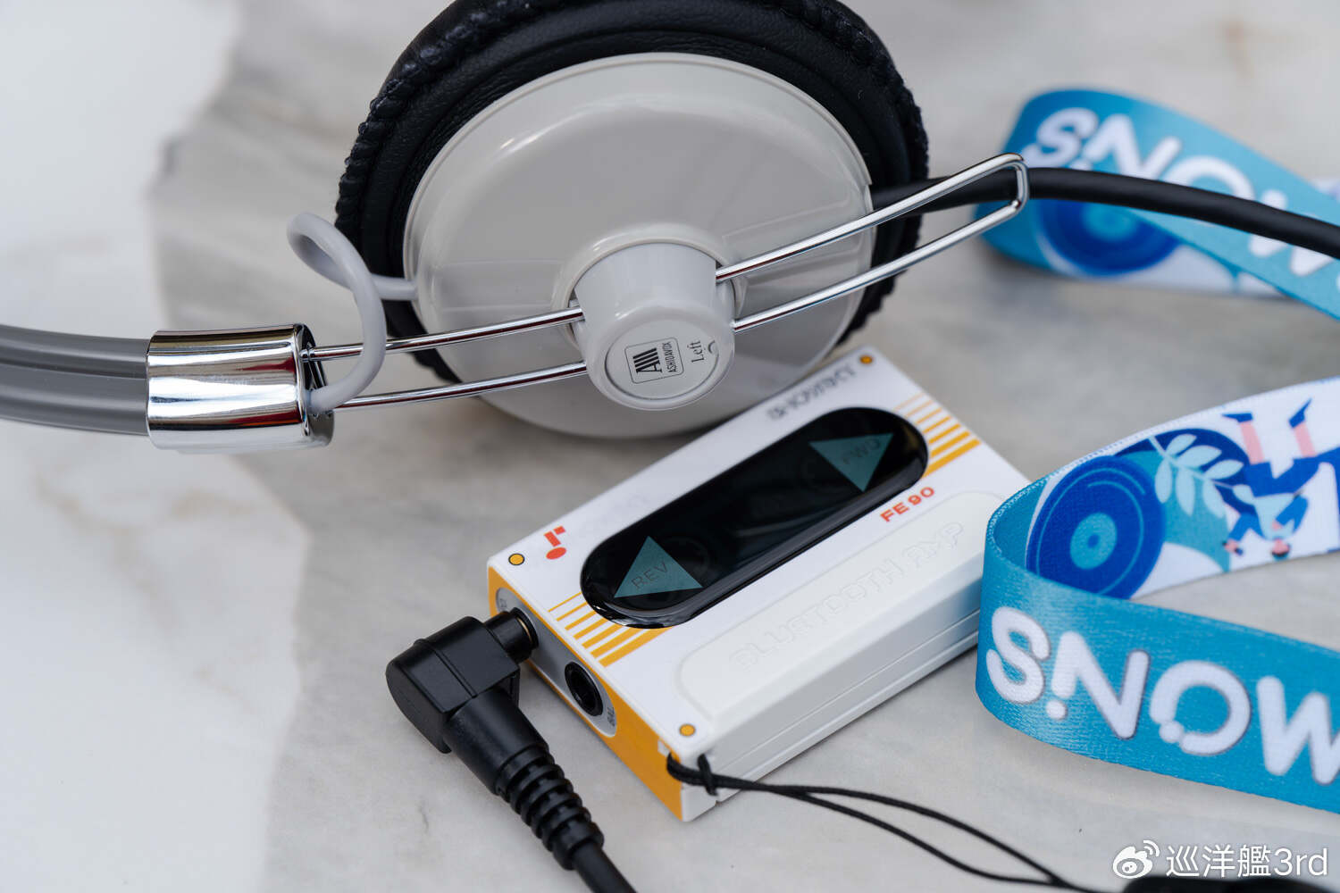

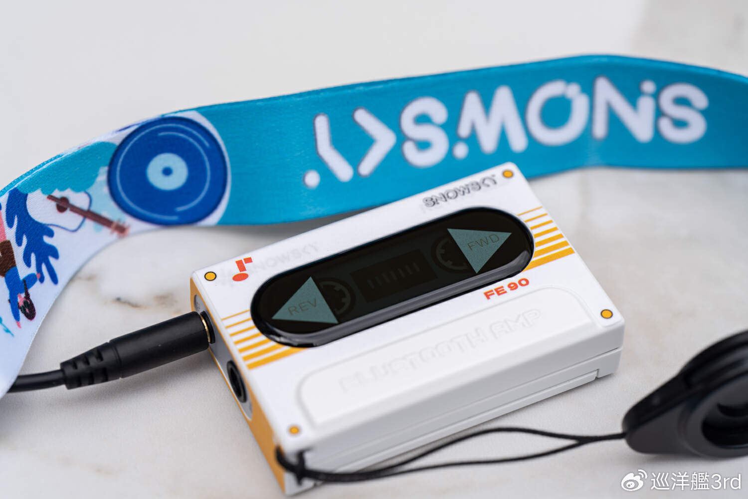

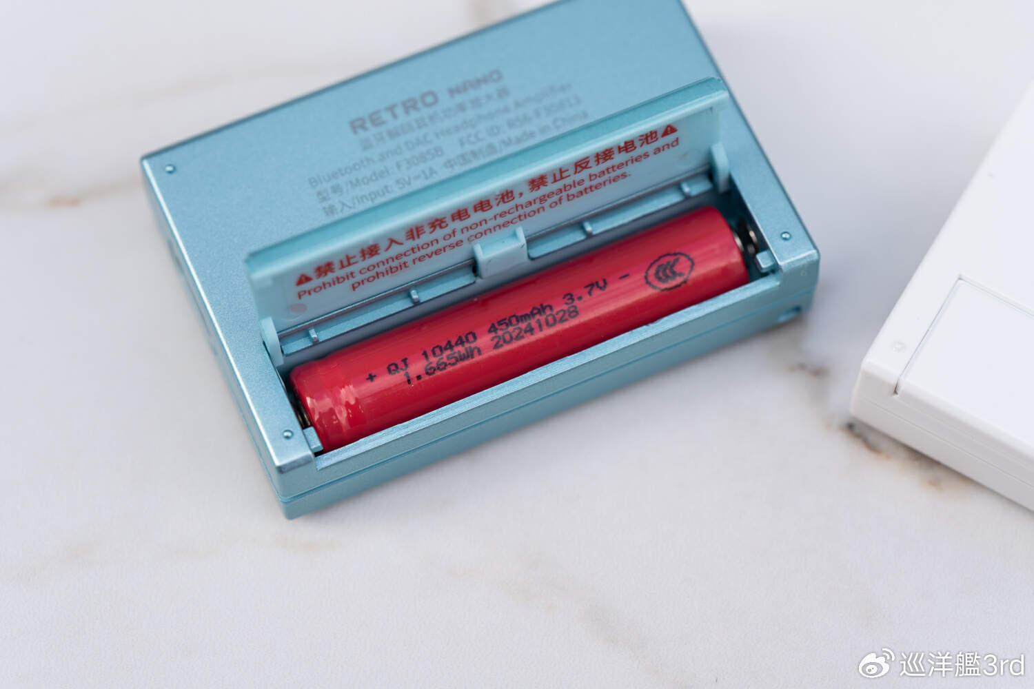

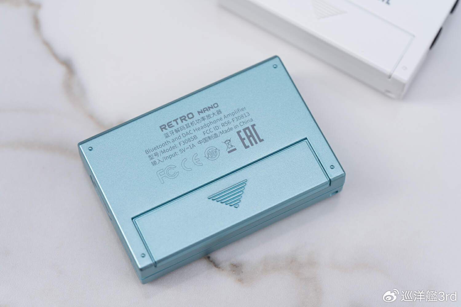

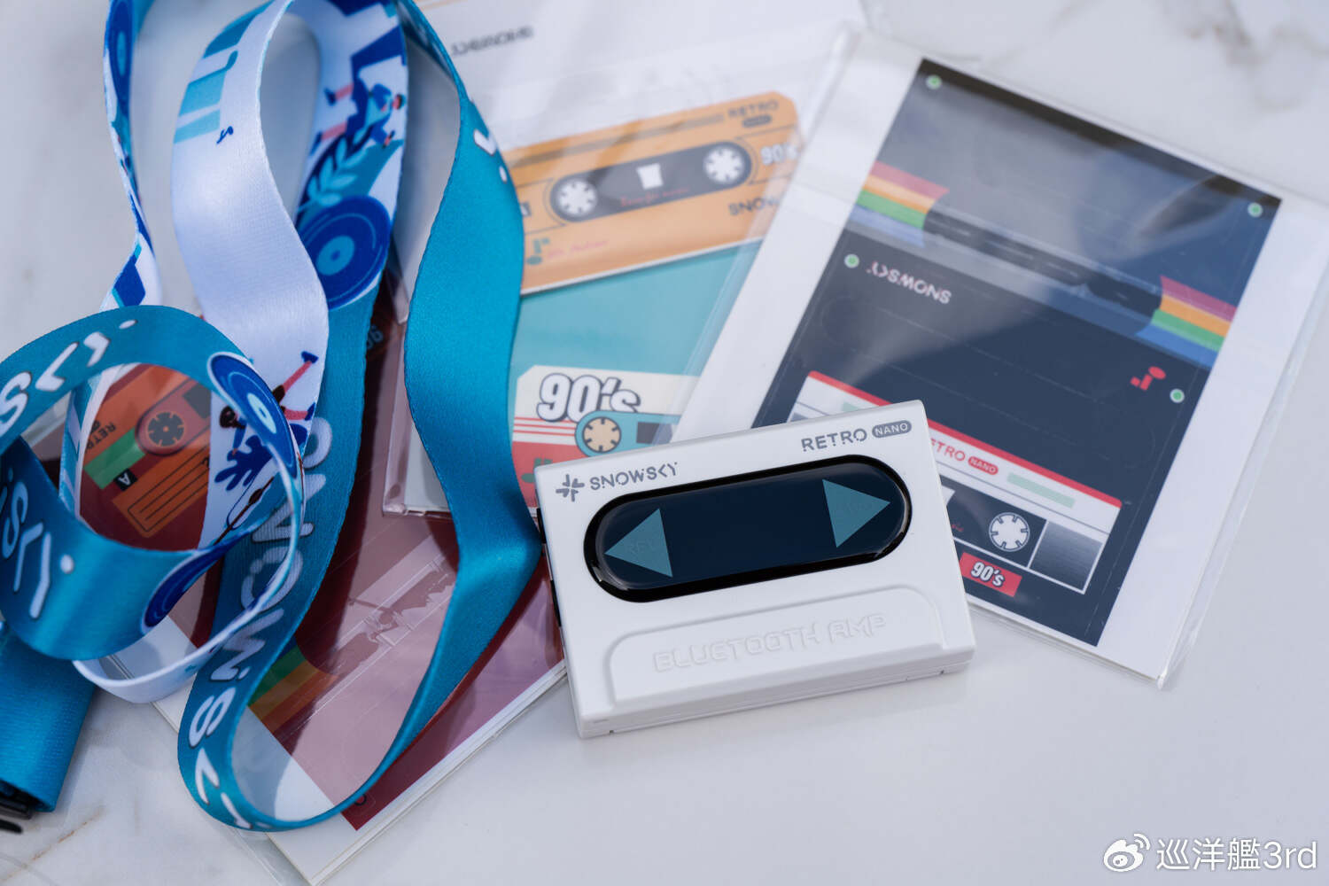

为什么说RETRO NANO复古得很“认真”,从300多元的价位来看,不仅仅机身设计完全是一台缩小版的“磁带机”造型,甚至在中央的屏幕设计了对应磁带播放的转动动画;而机顶的按键和侧边的耳机孔在视觉风格上也还原了当年的样貌;甚至机身正面下部还做了神似磁带的凸台部分;机背则是可开启的七号电池舱盖,可以更换可充电七号电池(不过仅能使用7号充电电池,不支持南孚等市售非充电电池)。而使用挂绳挂在脖子上或者拴在书包上时,则令我想起20年前早期“火柴盒”MP3的造型。此外,雪漫天还给现阶段购买RETRO NANO的用户赠送一个“大礼包”,里面除了DIY复古挂绳、一节备用电池外(用于替换标配电池,不用另购电池了),还有四种不同配色的贴纸,贴上后的样子进一步把这台小机器拉回到二三十年前的造型,更加怀旧。

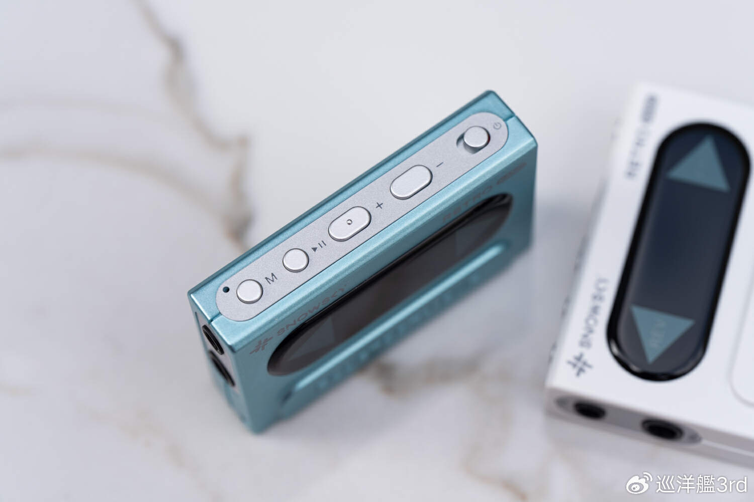

RETRO NANO的开关居然是拨动类型的,一边“ON”一边“OFF”,多少年没在便携音频产品上见到这种设计了,这种开关的好处是可以拯救讨厌“长按按钮开机”的人士,毕竟肉眼可见的物理开关档位总是比电子开关来得可靠;坏处是一旦忘了关机,RETRO NANO就会持续运行到没电为止。

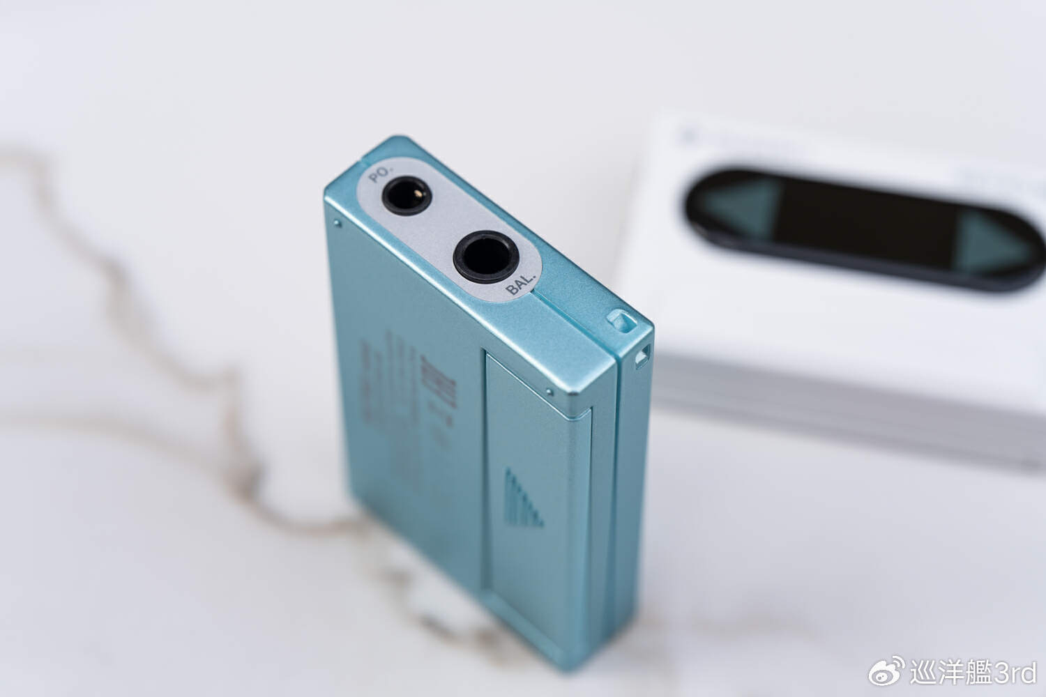

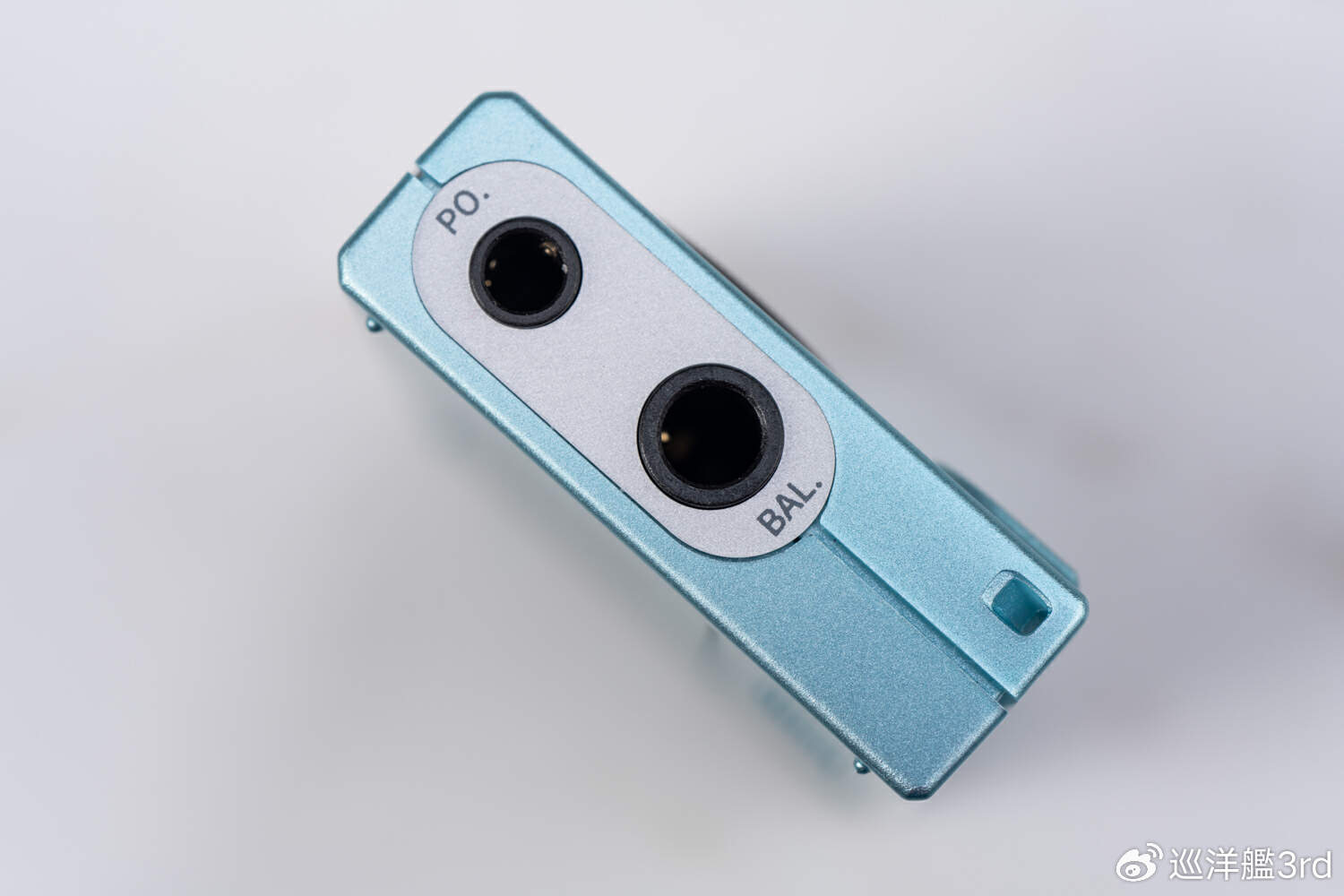

而作为音频产品绕不开的自然是声音表现,尤其是作为定价349元、外观时尚的轻巧型产品,除了3.5mm之外还自带了4.4mm耳机孔,大家一定会问它的声音表现如何。而在聊具体音质之前我还是要先提一下RETRO NANO的产品形态:表面上它是一台搭载高通QCC5125的蓝牙5.1解码耳放,支持LDAC/aptX Adaptive/aptX LL等蓝牙协议;实际上它和飞傲旗下的BTR系列一样,是支持PC和手机有线连接的,且有线和蓝牙模式均支持96k的高品质音频——也就是说RETRO NANO不仅是一台蓝牙解码耳放,同时也是一个HiFi“小尾巴”,它内置了双CS43131解码芯片,平衡口输出功率可达220mW(@32Ω)。

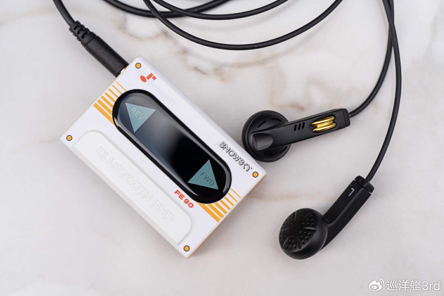

很多人以为,RETRO NANO只能搭配飞傲的复古平头塞和小头戴随随便便“听个响”,拿内置的几种复古音效“卖卖情怀”,或者只是“卖卖颜值”,却没想到这小东西的音质强度属实有点“超范围”。甚至我自己对于这台小机器的喜好程度超过了雪漫天另一台新品——具备本地播放功能的ECHO MINI。同时,RETRO NANO除了蓝牙模式也能作为“小尾巴”连接电脑或手机,发挥外置解码耳放的作用。并且在有线模式下,声音更加扎实,密度方面也有显著提升。
