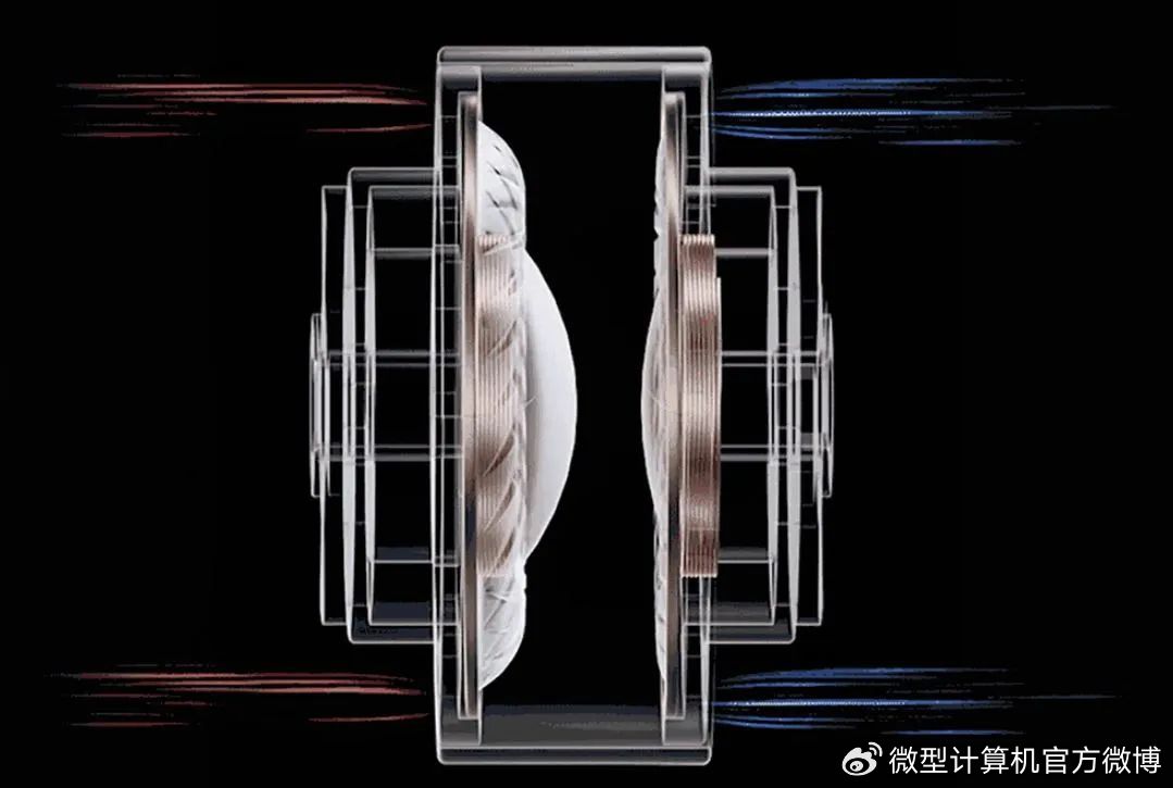

FH19首次采用推挽式双动圈单元,这一技术突破是飞傲与日本东京音响株式会社携手研发的成果。推挽式双动圈由两颗直径为13.7mm的强磁性动圈单元构成,采用PU悬边+DLC球顶振膜,以相对立式布局排列。
这两颗动圈单元独立驱动,实现单边发声。当振膜进行往复运动时,能够确保整体运动方向的一致性,从而保证了音频信号的相位一致性。此外,两个动圈单元的振膜之间相互作用,为彼此提供了有效的空气阻尼,这使得动圈单元的振动更加平稳,抑制了音频信号终止后可能产生的残响现象。
之所以在耳机上没怎么听过推挽式双单元,主要是因为该技术通常被应用于Hi-End音响产品的设计中。在小体积、小尺寸的音响设备上,推挽式双单元展现出了其独特的优势:它能够提供更高的声压级和更为出色的动态效果。
相较于单个单元,推挽式双单元在输出相同声压级时,其振膜所需振幅仅为前者的一半。这意味着,在大音量、大动态的音乐信号下,推挽式双动圈能够显著改善振膜形变的限制,并减少因音圈远离均匀气隙磁场而产生的非线性运动。因此,与单动圈相比,推挽式双动圈能够更有效地降低互调性失真,从而提升音质表现。
为了提供更为强劲的驱动力,FH19采用悬浮式音圈设计。它将音圈引线直接从膜片下方的中心孔引出,使得音圈引线悬浮于空隙之中,无须多余的接触和胶水固定,从而减轻了不必要的负荷。
相较于传统的膜片走线方式,悬浮式音圈设计能够确保音圈以均匀、顺畅的方式驱动膜片,有效消除了其他潜在因素的干扰。这一改进使得膜片能够更充分地展现其原本的声学特性,进而提升了整体的音质表现。

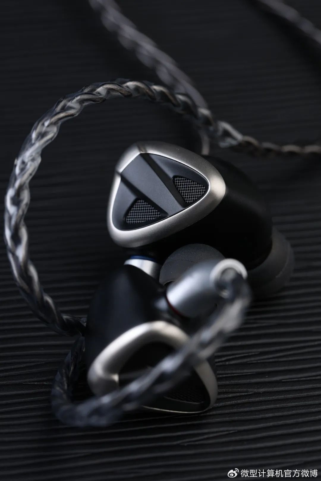

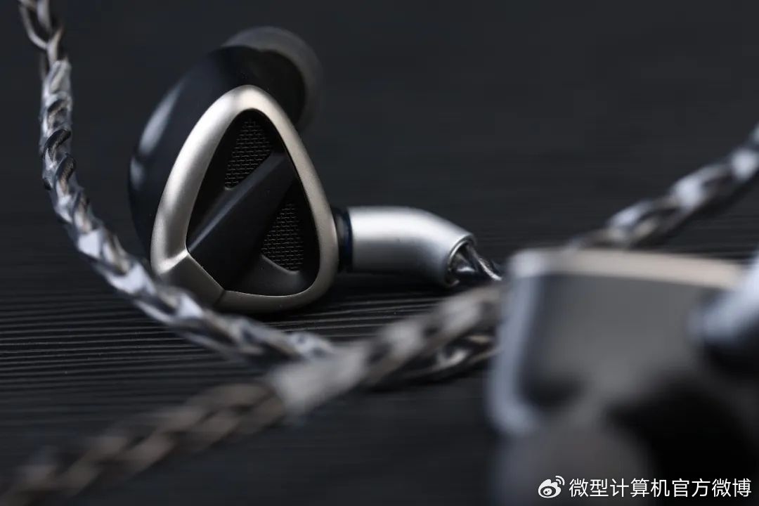

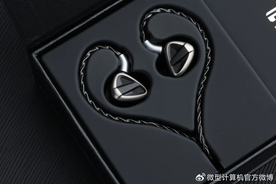

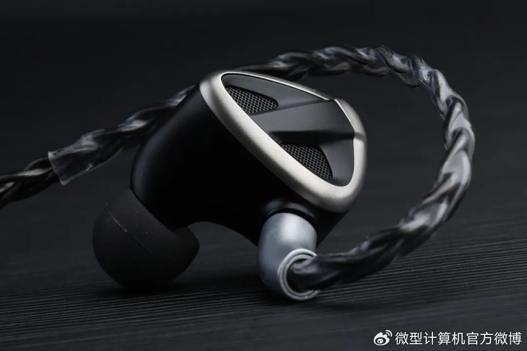

在之前体验FH9时,其明显的坠手感便给我留下了深刻印象,整体质感相当不错。而在FH19上,这种质感得以延续,其中框依旧采用纯钛金属材料。中框是我们日常使用中用手接触最多的位置,纯钛金属具备的刚性与抗腐蚀能力,能够有效地保护耳机本体。由于新增了单元,FH19的耳壳并未像FH9那样采用纯钛金属,而是选用了7系航空铝合金材质。如此一来,在保证材料硬度与质感的同时,还减轻了耳壳重量,从而抵消了因单元增加而带来的重量变化,确保耳机的整体重量不会超过FH9。

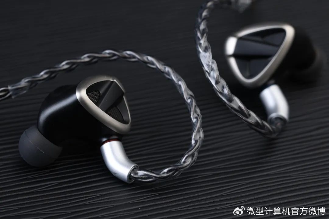

FH19的整体外观能够明显展现出两种材质的碰撞效果——纯钛金属呈现出其本色,而铝合金部分则为黑色,与FH9相比,一眼便能区分开来。不过,二者都采用了半开放式腔体,在FH19的面盖上,可以看到两处分布着密集小孔的导气网。这种设计不仅有利于泄除耳内气压,消除耳膜的压迫感,让声音变得更加柔和自然,还有助于塑造更为开阔的声场空间,为用户带来更为舒适且优质的听觉体验。

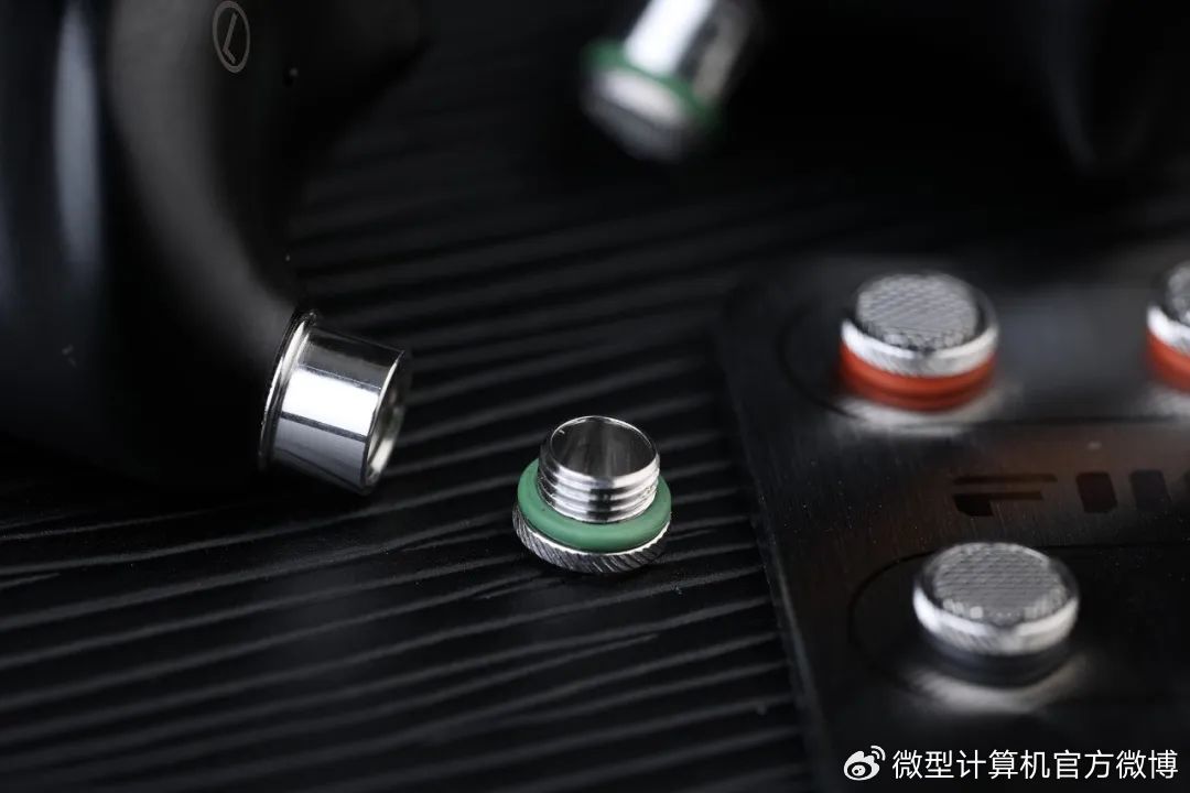

FH19延续了FH9的三处可换设计——音嘴位置可换音频滤波器、MMCX接口可换耳机线以及标配的耳机线可换插头。FH19提供了三种可换音频滤波器,设置有红色、黑色与绿色三种的环状标识以示区分,分别对应增强低频、均衡音色和高频细腻的音频特性。用户通过旋拧音嘴位置便可更换它们,很方便。预装的音频滤波器为绿色,即高频细腻的风格。

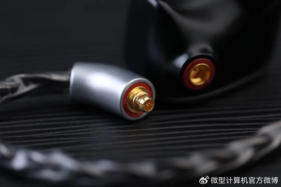

MMCX接口早已成为飞傲耳机上的标准配置,其中FH19采用膨胀式MMCX接口设计。这种接口在与耳机线连接后牢固性极佳,确保了稳定的音频传输。然而,这也带来了一个问题,即难以用手将其拆下。为了解决这一问题,FH19随产品标配了MMCX快拆片,这一配件极大地简化了更换耳机线的过程,使得操作变得轻松便捷。

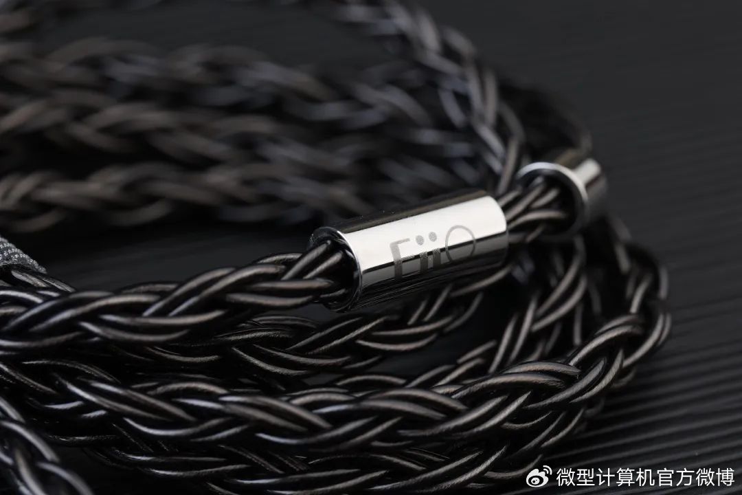

FH19标配了一根采用八股224芯利兹结构的高纯度单晶纯银线,其MMCX接口端采用金属材质并设计成弯头形状,更符合人体工学,从而提升了佩戴的舒适度。线材外被采用进口透明TPU环保材料,除了更好地视觉效果,也能有效改善长时间使用后发黄和低温环境变硬的现象。

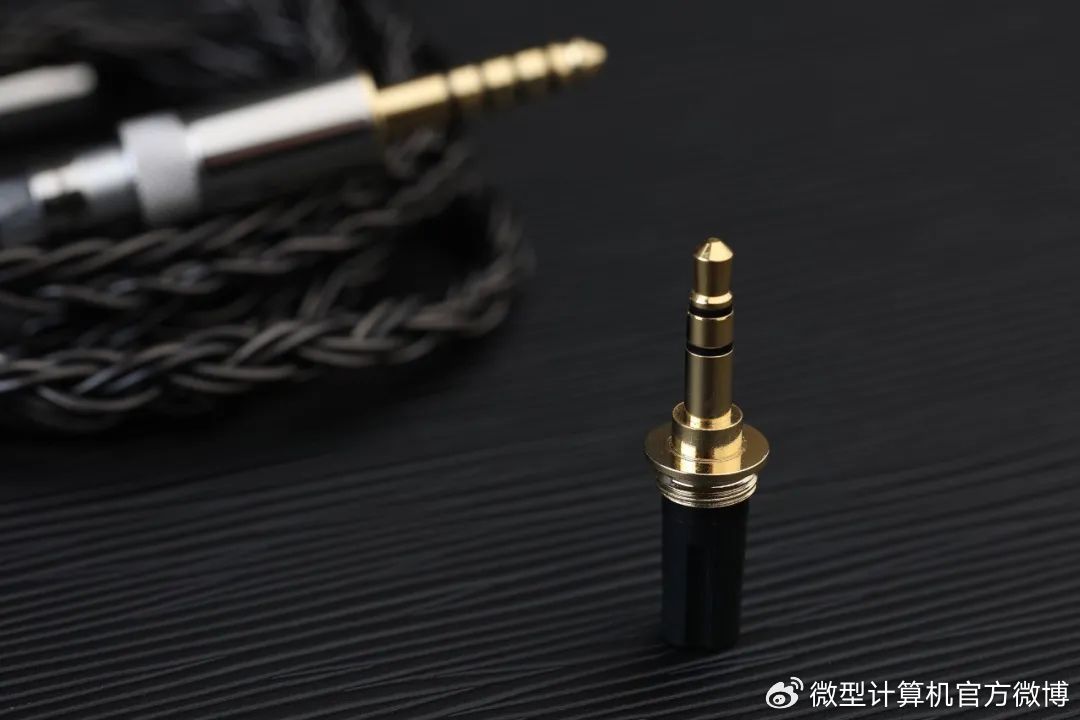

此外,这条耳机线还采用了直插式可换插头设计,随产品标配了3.5mm单端和4.4mm平衡两种插头。凭借其出色的自身素质以及可适应不同输入设备的可换插头设计,这条耳机线对于许多用户而言,已经能够满足其全部需求。

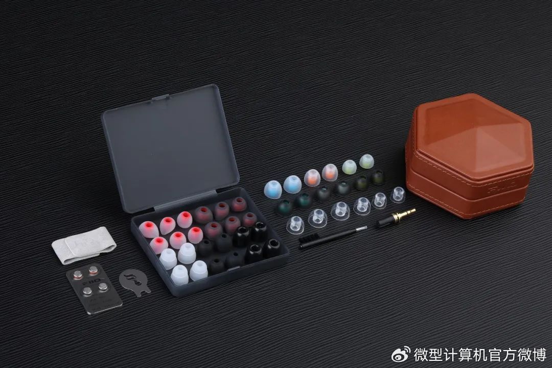

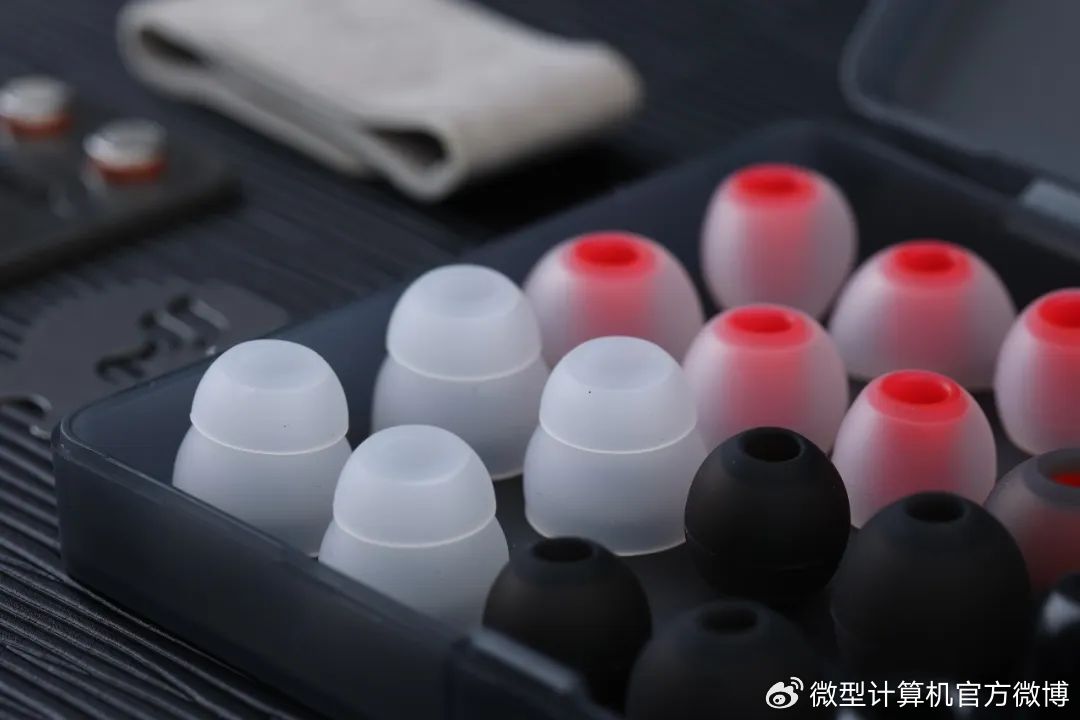

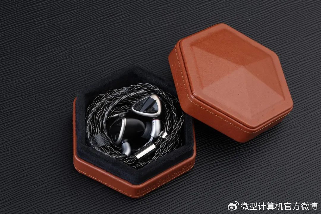

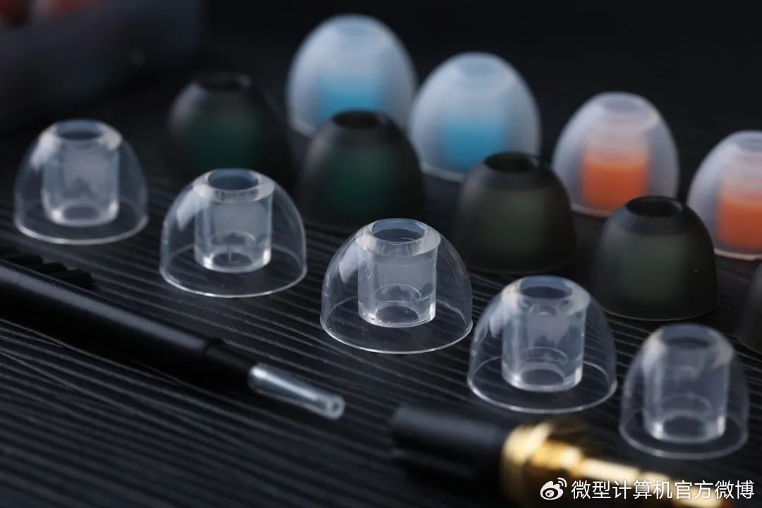

FH19的附件中提供了22对耳塞套,不仅涵盖海绵套、低频套、均衡套、人声套、SpinFit套、双节套和HS18等我们在以往飞傲耳机上碰到过的类型,还新增了液态硅胶耳机套HS20,大多数类型都提供了不同大小的3对,海绵套和双节套则是2对同样大小的。此外附件中还有磁吸线夹、插针清洁小毛刷和MMCX快拆片。FH19上搭配的HB7收纳盒不论是质感和设计都比较特别,六边形的盒子像一个精美的首饰盒,皮质面料带来不俗的质感,和FH19旗舰的身份很搭。

我也试戴了HS18、HS20以及SpinFit耳塞套。若追求更佳的舒适度,并希望耳道所受压力尽可能小,HS18是一个不错的选择。不过由于其伞边设计很薄,在一定程度上影响了入耳后的密闭性,听感也不是太对味。HS20的气密性比默认的均衡套还要好,佩戴舒适度也更上一层楼。但值得注意的是,过于出色的被动降噪效果在长时间佩戴后可能会让人感到不适。在这几款耳塞套中,我最喜欢的是SpinFit耳塞套。它在隔音效果和入耳舒适性之间找到了很好的平衡。因此在试听环节中,我选用SpinFit耳塞套进行。
