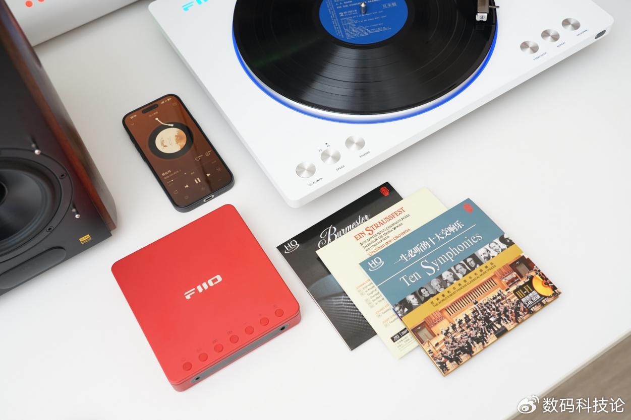

我之前借朋友的万元价位的宝碟Debut Pro S玩过一段时间,彻底被黑胶的那份模拟声的独有声场和动感所吸。后来自己购买试用过2K价位以内的多款产品,在音质上一直不是很满意,心想怎么就没有一个一两千价位玩得起、音质又过得去的黑胶唱机呢?直到最近碰上飞傲TT13全自动黑胶唱片机,才感觉基本OK,在自己玩得起的价位就它吧!
当然就价位来说,飞傲TT13全自动黑胶唱片机也就是入门级,与德国清澈、奥地利宝碟、波兰Muarah MT1 EVO等万元价位的专业产品,设计思路上还是有很大差异,但若是对比同价位的赛塔林之类的网红品牌,还是更显专业,音质甩开后者两条街,产品够好用,音质很耐心,颜值也不输半分。至于那些三五百的便携式手提箱杂牌黑胶唱片机,我劝你别碰,还不如赛塔林,纯粹是装饰品,会误导你对黑胶品质的认识。

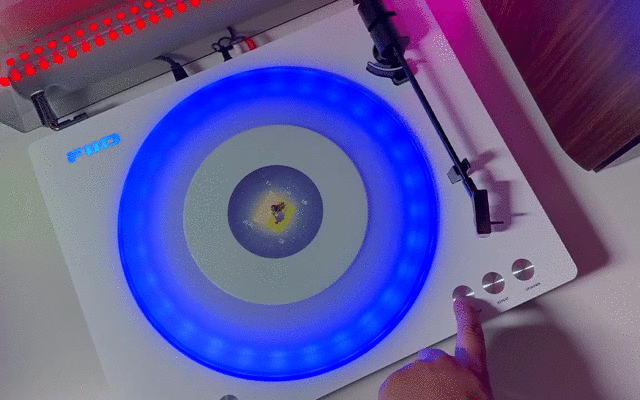

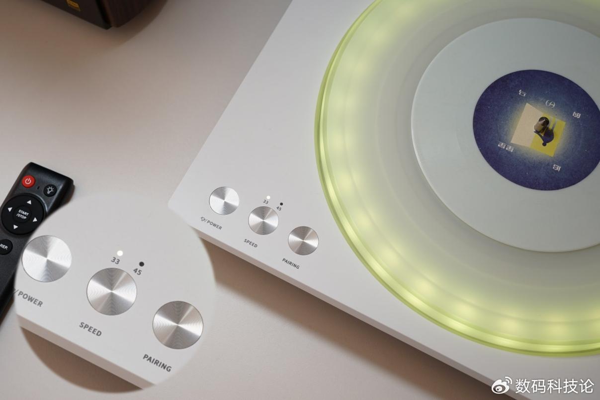

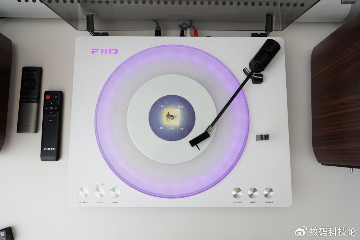

唱机面板包括六枚物理按键,采用了全铝合金材质。并且这个面板带七色LED转盘灯效和FIID文字灯效设计,在搭载透明转盘和彩色胶片时的观感也更好看。

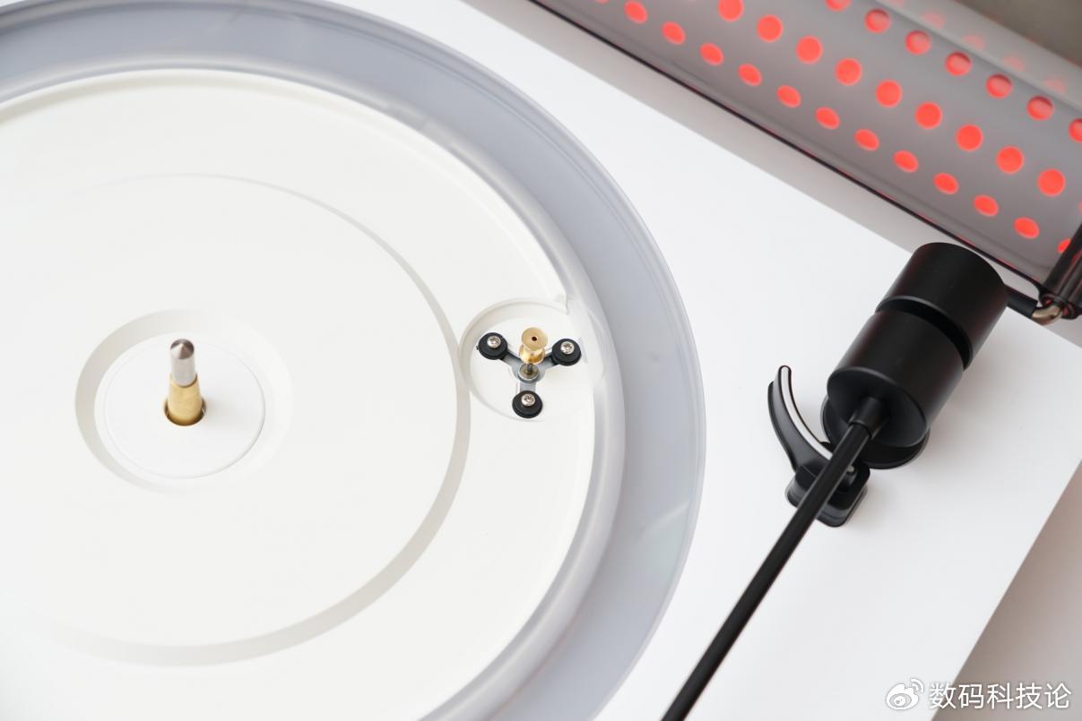

从结构类型来说,其没有采用现在很多专业品牌玩复古风格的手动唱臂设计,这就省去了调节针压的麻烦。但在唱盘驱动上采用了主流的皮带轮设计,这种结构比直驱结构的机械稳定性要更好一点。

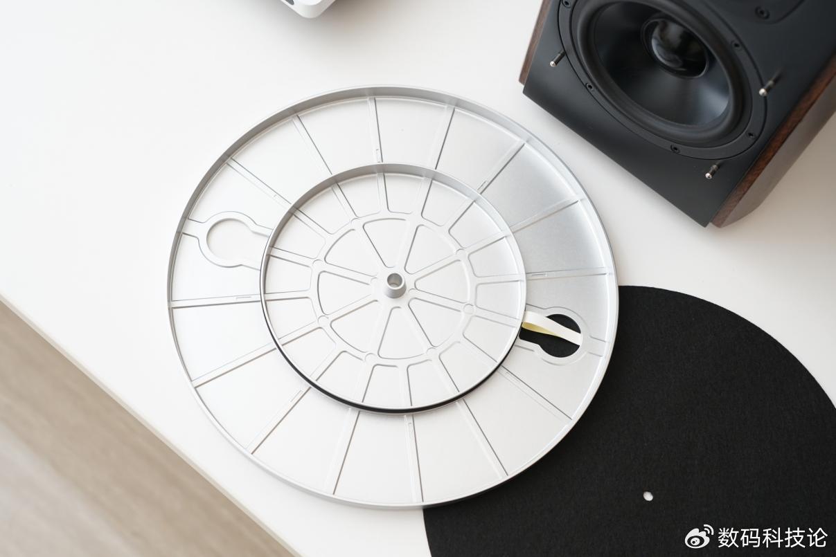

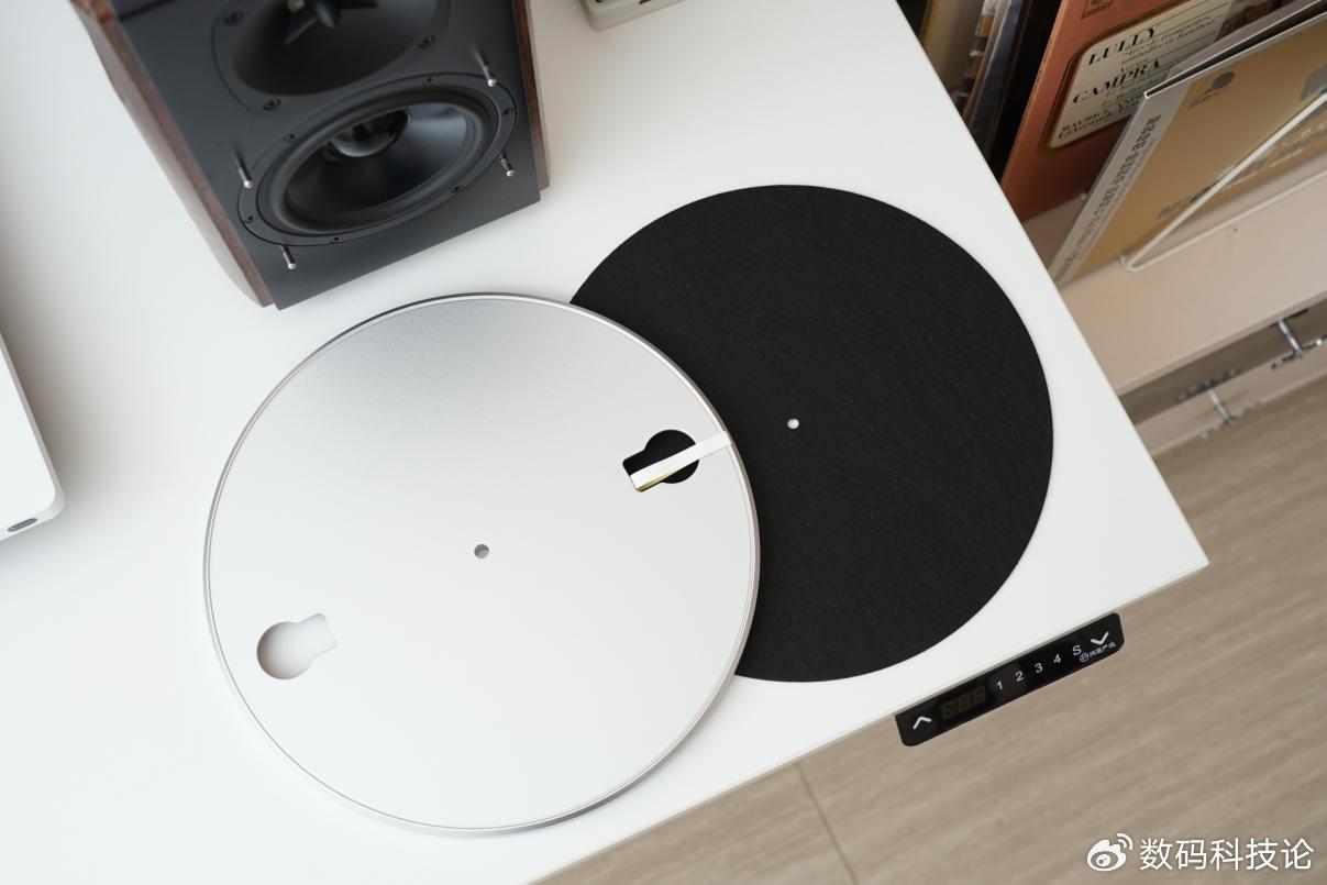

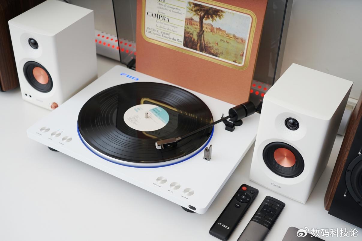

产品标配可替换的铸铝金属转盘、黑色毛毡垫;不是常见的千元之内网红产品的塑料结构。
并且背部还有加强筋设计,更是增加了产品的刚性支撑。

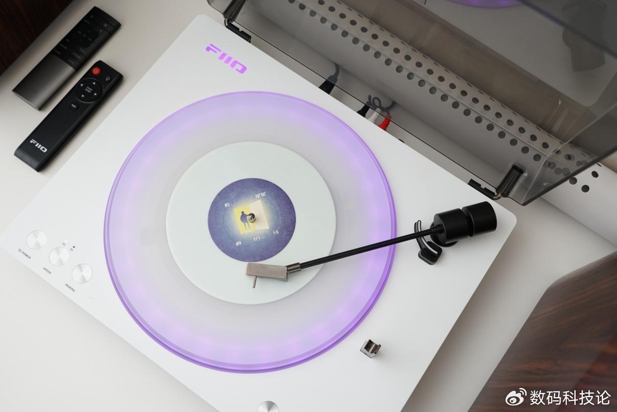

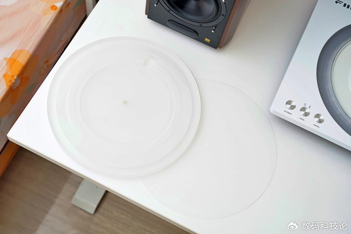

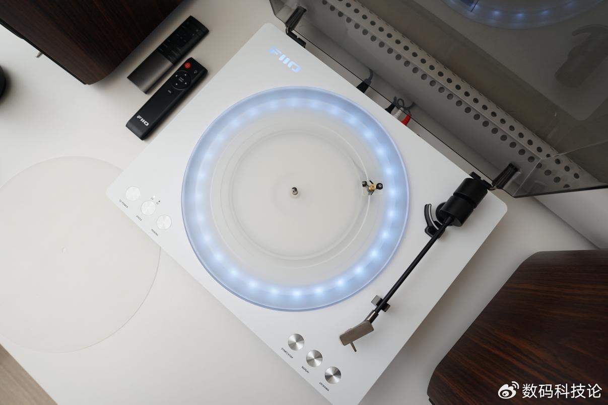

另外其还支持100元加购价值299的透明有机玻璃转盘,并附送白色硅胶垫。所以对于颜值党来说,选白色的飞傲TT13唱片机、搭配这个透明磨砂转盘,会更显得好看。
下图是实拍的效果图:

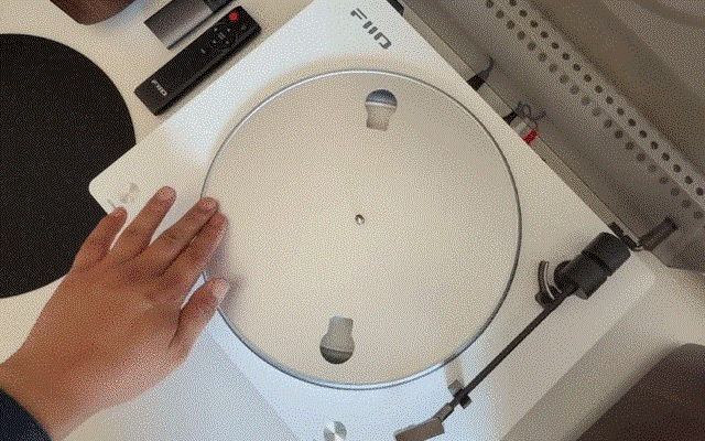

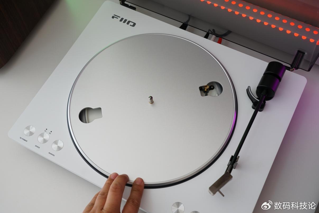

如果你是音乐爱好者,我倒是觉得你还是用金属转盘更好,因为在转动稳定性和抗静电性白色有机玻璃转盘+硅胶垫的组合还是比金属转盘略弱一点。
下图是我实测的不上皮带时,手指拨动转盘空转的视频转动图,说实话中心开孔精度、整体刚性,以及对称性开孔等等,都让其自带的金属转盘有着更好的稳定性表现。

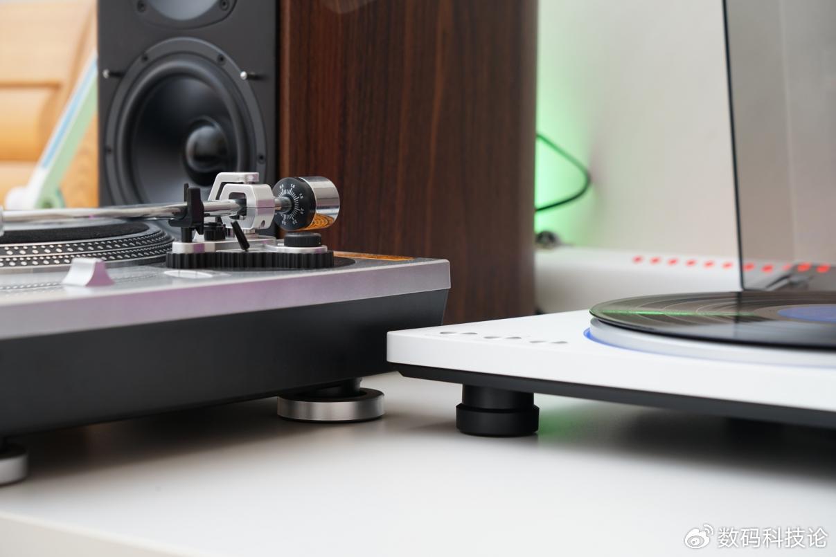

另外从整体结构来说,飞傲TT13比传统手动唱机要更显纤薄一点,下图是与常规唱机的厚度对比。

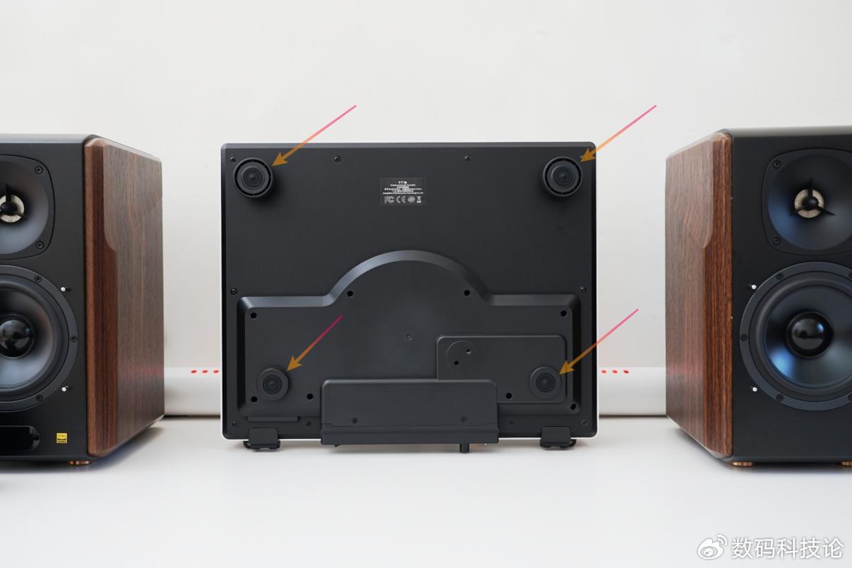

产品减震做得也还不错,整机重量4千克,底部采用了橡胶减震垫设计。

从支持的唱片类型来说,飞傲TT13全自动黑胶唱片机支持33-1/3、45RPM两种规格,也就是覆盖了唱片后来的主流规格,不支持更早的78 转速的SP唱片。但这点大可放心,目前市面上80%的都是33-1/3的唱片。并且对于切换转速来说,也不需要换皮带轮之类的,驱动电机支持多转速设置,直接就可以通过按键实现切换,并有指示灯指示当前状态。

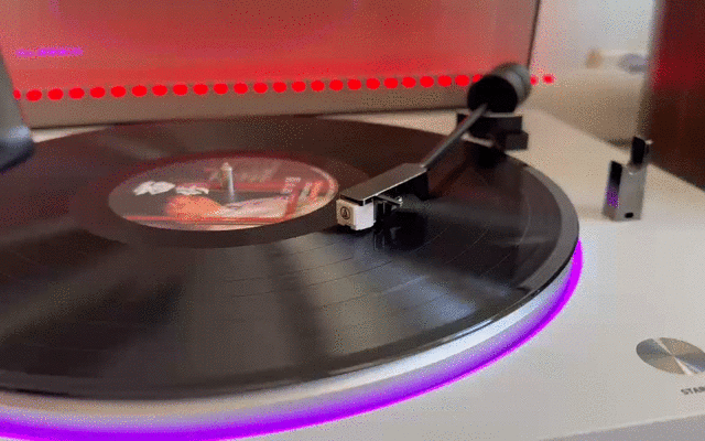

从使用来说,金属L型唱臂全自动起落设计,再开机状态下直接点击播放按键就能自动开始播放,不需要手动抬升唱臂,使用也更简单。

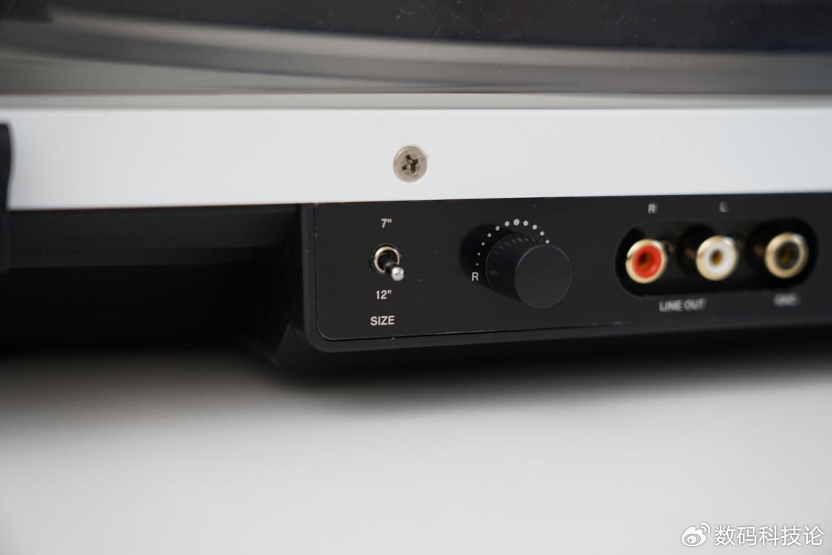

并且这个全自动还体现在,无论是使用7英寸的唱片还是12英寸的唱片,都可以通过拨动后置拨杆,然后实现自动定位功能。
在使用中,飞傲TT13全自动黑胶唱片机还可以设置自动重复,也就是唱完最后一曲之后会自动跳到第一曲重新播放。下图是动图展示:

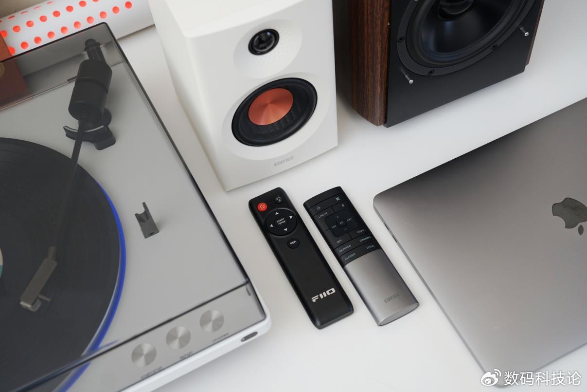

而且使用附送的遥控器操作,还能实现上一曲、下一曲功能,对于比较懒的用户来说,这个也是很实用的设计。

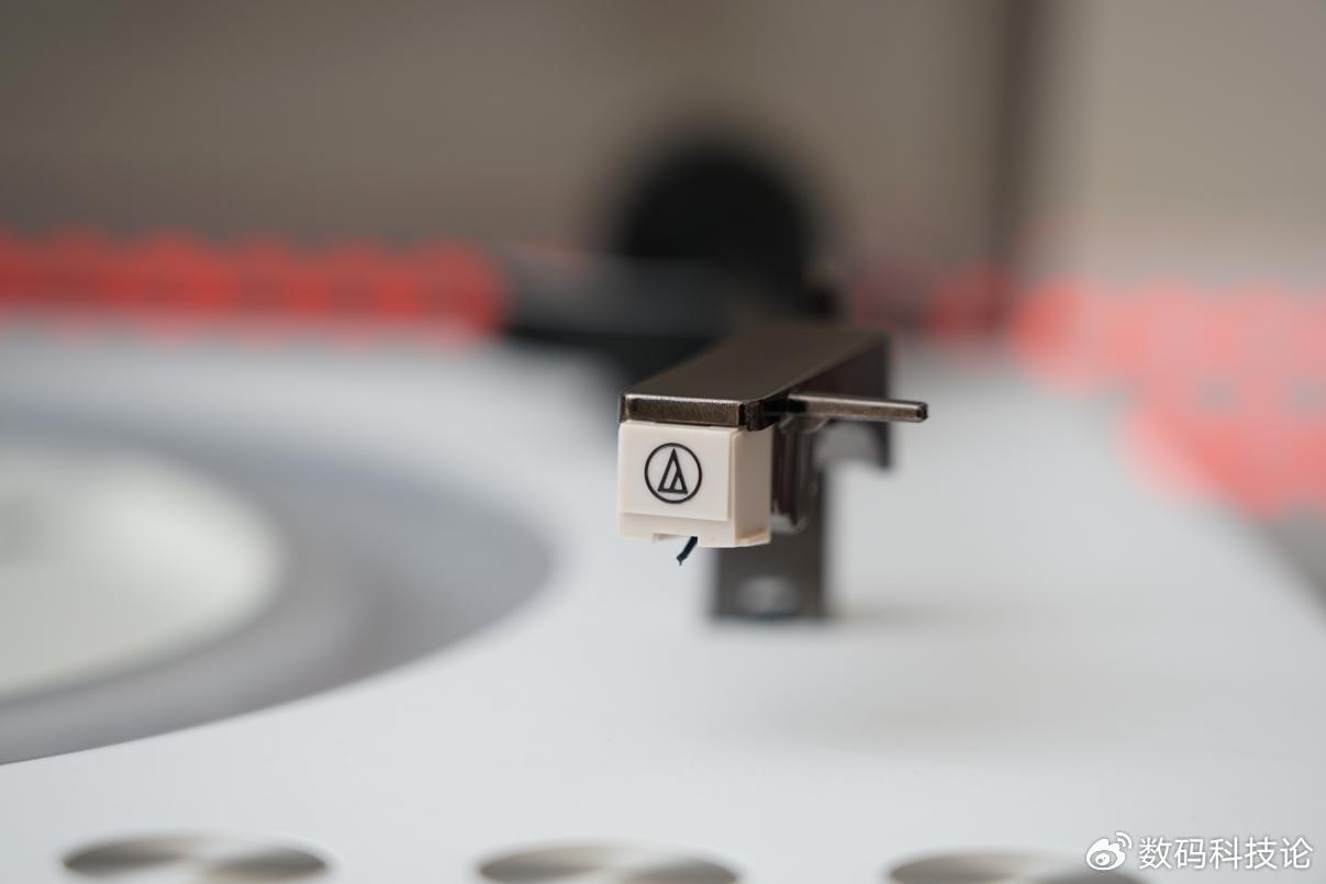

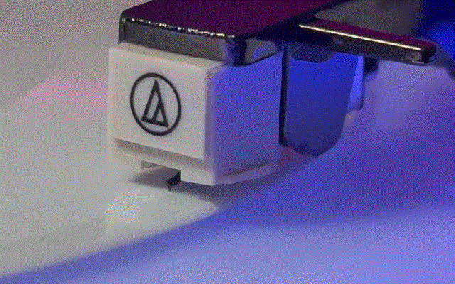

至于唱头,飞傲TT13全自动黑胶唱片机搭载了累计销量超过200万只的铁三角经典MM动唱头-AT3600LA。这个唱头目前是普遍公认已经达到HiFi音质需求的,稳定性也很好,而且价格不算贵,需要更换时,网上花50元左右就能买到。但是这个自动唱臂时候支持升级其他更高端的唱头,估计不可以,因为自动唱臂,不可手动调节高度、微调针压等。

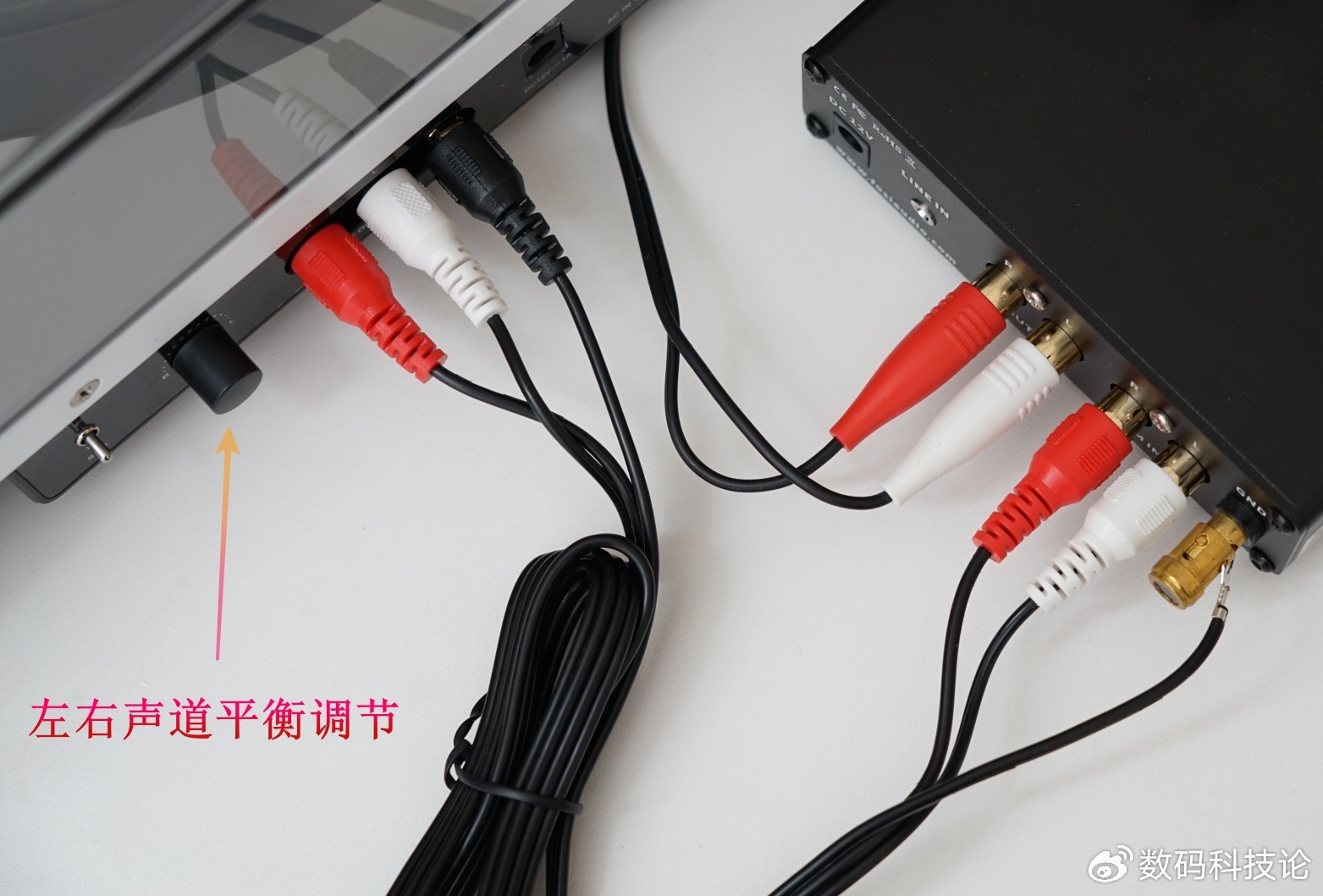

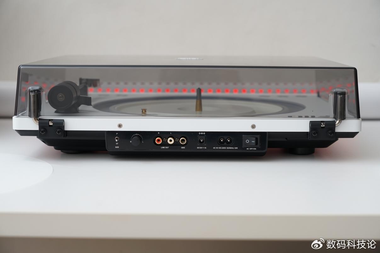

其内部采用了全模拟放大电路,两枚进口发烧级JRC5532运放,串联形成二级放大,并搭配电解电容和LDO供电,减少电路噪声,带接地功能的RCA输出,800mV@1kHz0dB的输出,比普通带功放的唱片机300mV@1kHz0dB的输出,其信噪比上更高,左右声道分离度更好,更方便连接有源音响数字放大使用;并且内置蓝牙模块,也可以配对无线音响输出。
并且比较特别的是在有线输出模式下,其可以调节左右声道音量平衡,这对于连接有源音箱来说是很实用的,因为大部分有源音箱不支持左右音响音量分别调节的。当然,也能连接后级功放和无源音响使用。
至于供电,本身支持宽电源交流供电,附送的也是8字头的电源线;但机身本身还预留有12V1A的直流供电口,我找了一个家里旧设备的直流适配器,实测也能用哦,这点也很不错。对于担心电压不稳的用户,也可以用外置的12V直接电源供电哦!

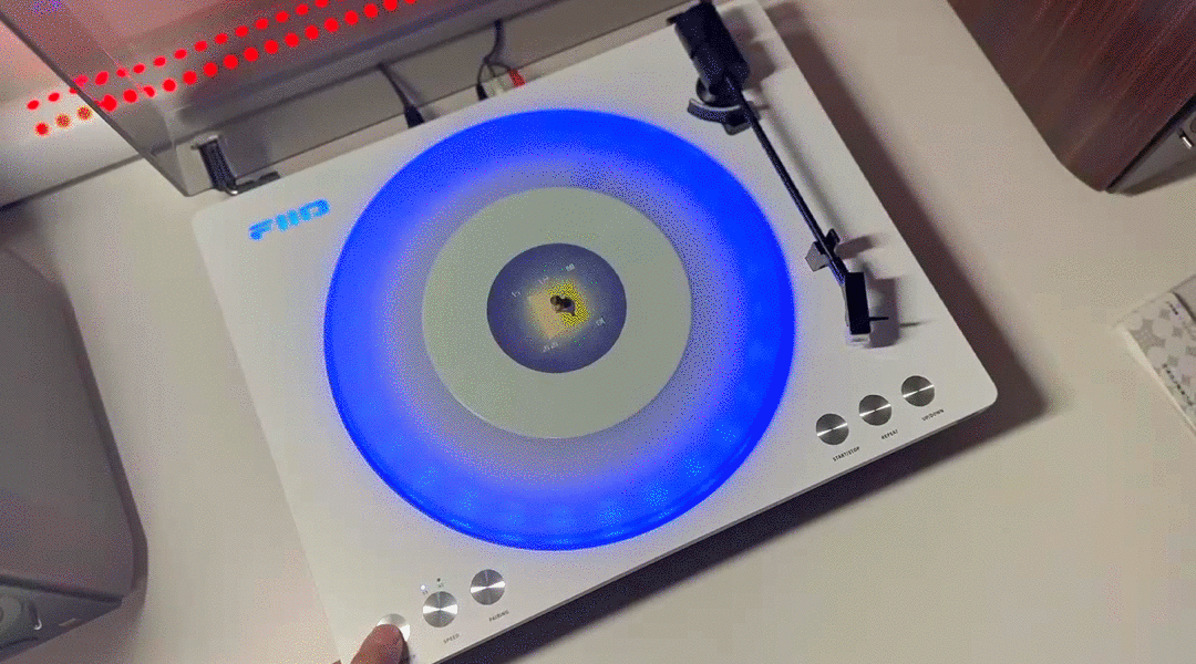

至于切换灯光,可以通过短按电源键循环选择:
并且在选定灯光效果后会有记忆功能,下次开机会自动跳到你上次选的灯光色彩上。但开机默认的是蓝色的跑马灯效果,这个不可变!

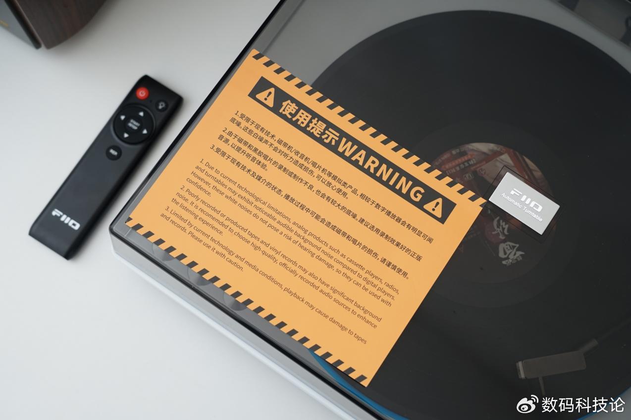

对于完全没有接触过黑胶唱片、磁带这类产品的人来说,受限于存储介质特性,在读取播放时再好的黑胶唱机也不可能像CD机或者手机音乐播放器那样完全的听不到任何噪声。这可能也是飞傲专门设计一个提醒卡片的用意,就怕新用户不了解这一特点。

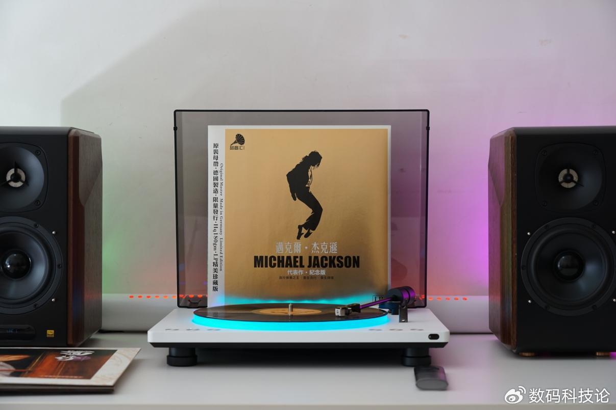

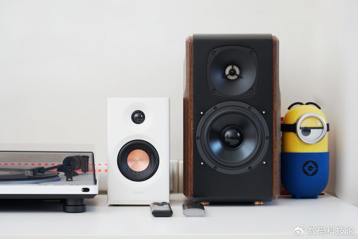

但从无使用多台黑胶唱机的经历来说,飞傲TT13全自动黑胶唱片机给我的感觉是真的底噪够安静的一款产品,第一听感非常好。我在家里测试,既采用有线连接漫步者2000MKII使用,也使用蓝牙无线连接漫步者MR4监听音响使用,实际体验都很好。
