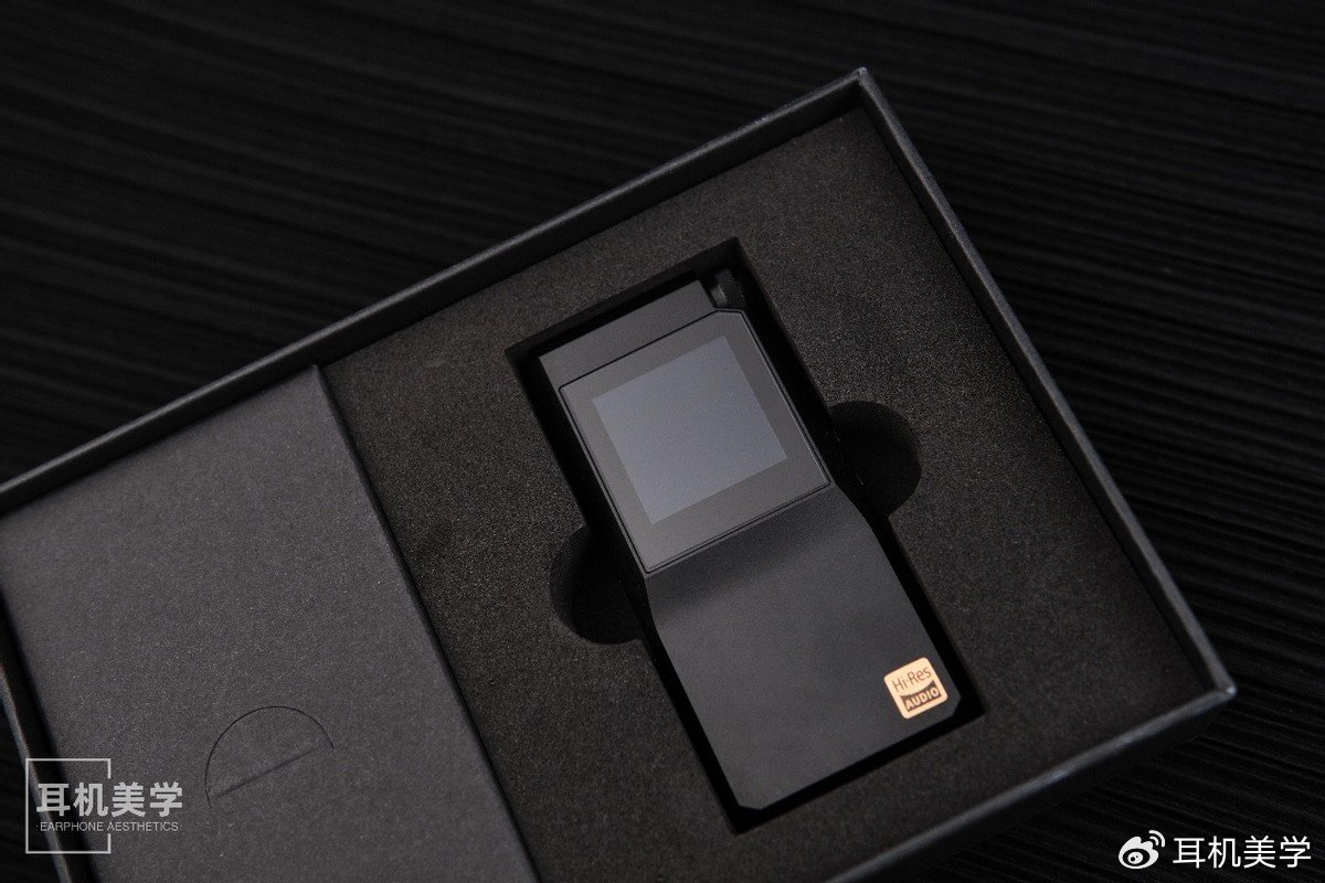

BTR17的包装属于比较简洁的类型了,整体上的构图由深蓝与黑色构成,结合上包装上立方体的叠加整体上呈现出了一种深邃之感。虽然下面的英文表示了BTR17是一款蓝牙解码耳放,但即使我不认识英文,我下意识也会认为这是一款科技数码向的产品。

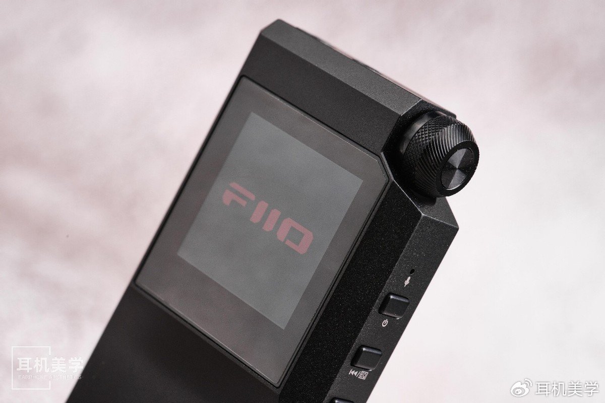

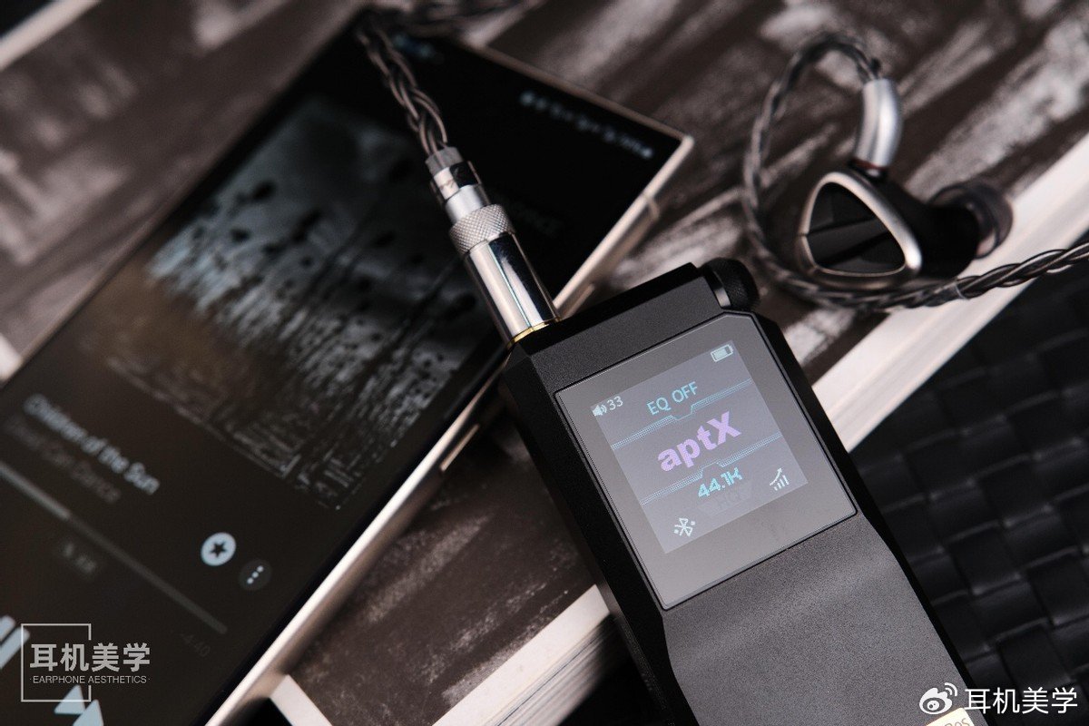

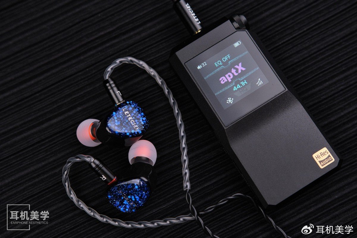

打开外包装后映入眼帘的便是设备本体,从外观上来看挺像一个小播放器的,BTR17带了一款1.3英寸240 x 240分辨率的IPS彩屏。屏幕上包括了音量、解码模式、输出音频格式、eq模式等的详细信息,同时在开启不同模式的时候在屏幕上也会进行显示说明。可以说有这一个屏幕使得操作起来变得方便太多了。

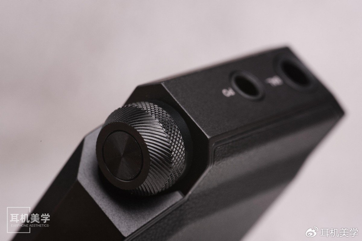

BTR17的所有功能按键主要集中在设备侧面,从最上面的旋钮便不难发现,BTR17主要是通过旋钮来调节音量,按压旋钮可以进行音乐的播放以及暂停等操作(接电话也可以按这个)。再往下是麦克风口,方便在应急条件下进行通话,如果真的要用BTR17来接打电话的话记得让自己的嘴贴近这个麦克风口。

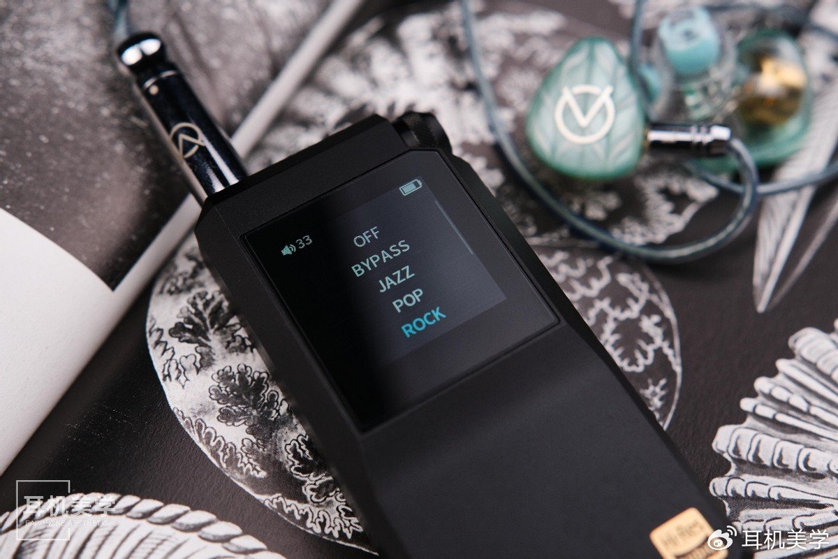

再往下的按键依次为:电源键、上一曲、下一曲(双击上一曲或下一曲按键可调节eq,长按下一曲按键5s可以进行强制配对从而实现BTR17同时连接两台设备的操作)。
更值得注意的是下面的两个拨杆,上面的拨杆相当显而易见,可以让使用场景在PC(设备完全由电脑供电)、BT(蓝牙模式)、PHONE(设备内部电池参与供电)之间调节。最下面的拨杆则是台机模式,在将D.MODE拨到ON并且给BTR17充上电的基础上,可以启动高压供电和并联驱动,从而开启台机模式提供更强推力,并且这不会消耗USB解码端和电池端的电量。
这一套的按键看着复杂其实十分简单,不同的功能都区分开来了,比如调节音量和开机之间分开了(很多设备旋钮兼顾了开关机和调节音量)。不同设备之间的切换也相当方便,实际上方便了日常使用场景。

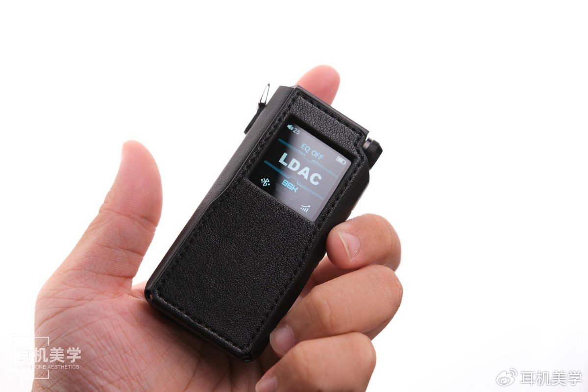

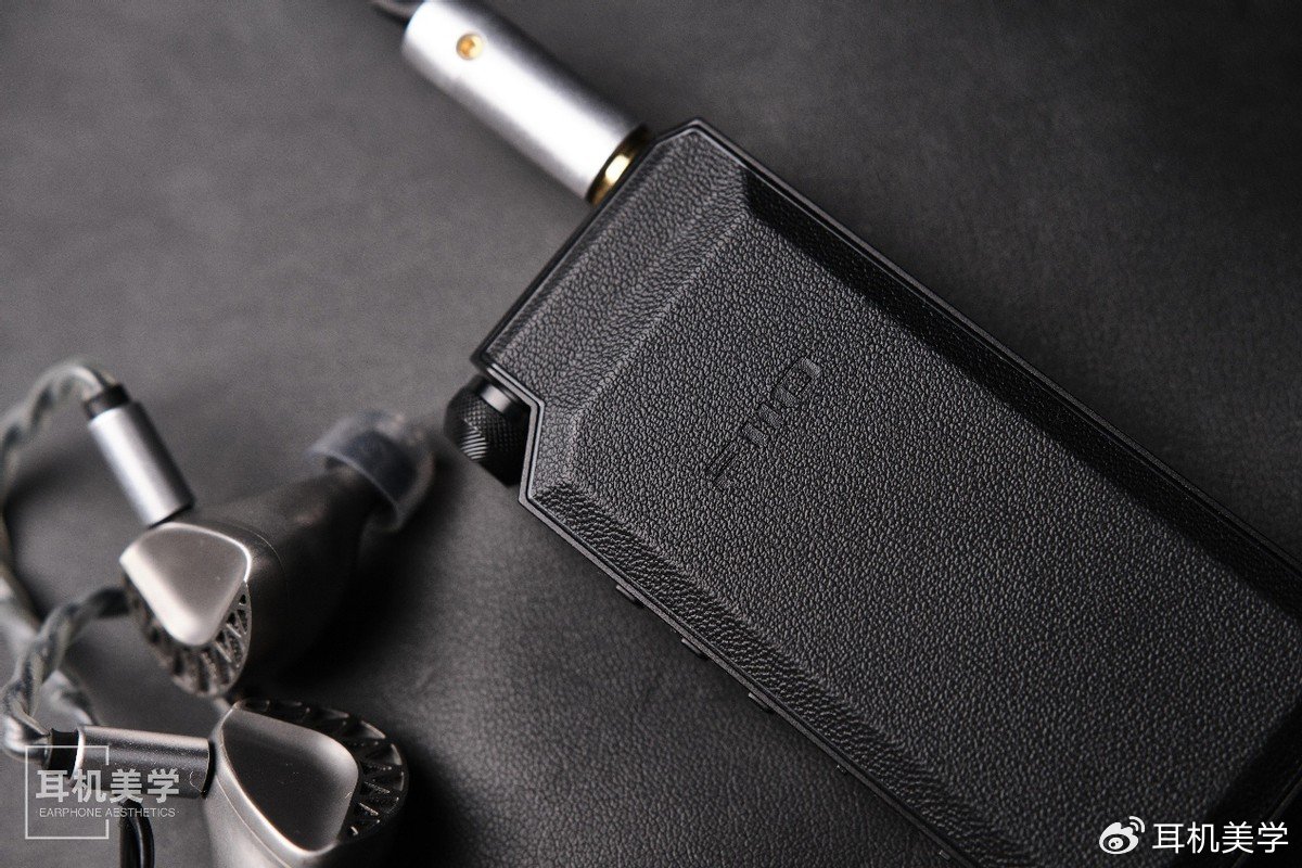

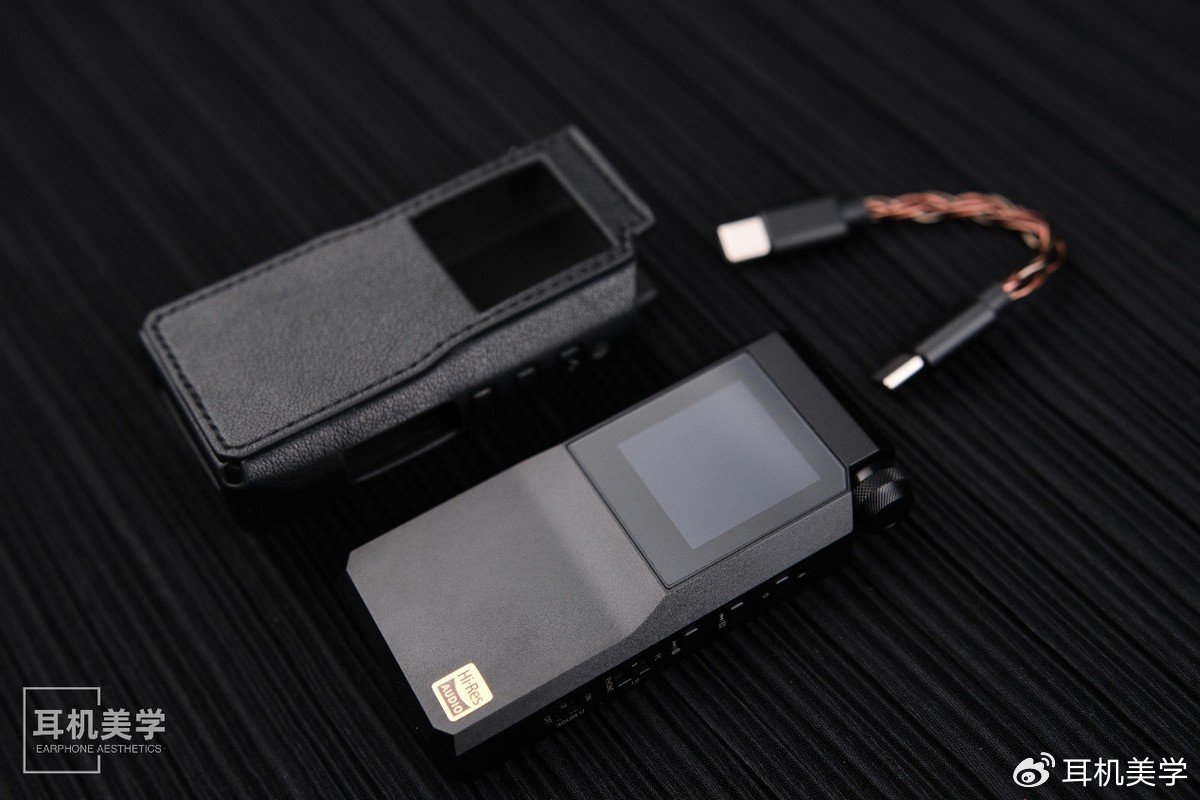

BTR17配备了一个皮套(手感很不错)并且标配了8股特制解码线,其中6股单晶铜负责电流传输,能量更加充沛,声音更为纯净;2股单晶铜镀银负责数字传输,从而确保数据传输的准确并且带来更高的保真度。

同时飞傲基于XU316平台开发了PEQ,开发了更易用的APP和网页版界面,可以精细调节EQ的频点、增益、带宽、Q值,从而模拟或修正耳机的频响曲线。这个功能我倒没怎么用过,不过像什么一款耳机模拟另一款耳机声音的玩法现在也挺常见了。机器侧边的EQ快捷键可以快速调用预置的EQ类型。

在日常使用的角度上来说BTR17可以说是相当合适的选择,首先来说说最常使用的出街场景。BTR17的大小即使在戴上皮套后也是属于比较小的类型,它能够放进包括西裤在内的任何裤兜当中而不让裤子显得鼓鼓囊囊的,较轻的重量在日常走路的时候甚至注意不到它的存在
我一般是手机端的蓝牙音量调到最大,通过BTR17的音量旋钮来进行音量调控,在这方面我相当满意。首先音量旋钮调控相较于按键调控来说减少了很多误触的风险。其次,其的音量调控行程比较长,这就防止了一口气音量调过量的情况发生。音量旋钮的阻尼也比较强,旋钮附近金属做了巧妙切割。它在能够盲触调节的基础上也不会在走动的过程中误触旋钮导致音乐暂停的情况发生。可以说是十分兼顾日常使用的出色体验。
因为音量旋钮行程比较大,调节比较细微的原因。它能够很好克服旋钮调节的劣势:一时间不清楚往哪边是调大哪边是调小,在用BTR17的时候来回拨动一下就知道往哪里调并且不需要担心一下子调太多而震耳的问题,可以说我在日常出街走路过程中完全可以对于BTR17进行盲操而不会出现失误。

在这里描绘的是最常使用的声音场景:开启蓝牙模式后的BTR17声音表现。因为不同手机可能ldac解码下的声音表现也会有所区别,所以我在这里选用的前端是飞傲最新推出的小屏安卓便携播放器JM21作为前端来获取更加客观的蓝牙下声音表现(JM21确实相当便携适合出街使用,感兴趣的也可以关注一下
同时这里需要注意,如果想要特定的解码模式比如ldac之类的,最好去蓝牙编码模式当中把其它模式都勾掉(不然不知道自动给你选成啥解码模式)

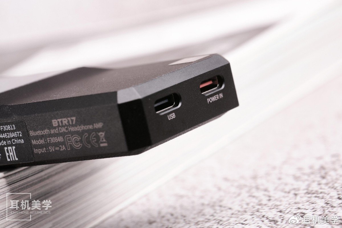

同时虽然BTR17在和电脑连接的时候,它是由电脑供电,在一边播放音乐的同时电脑也在给它充电。但是如果想要开启台机模式的话,还是需要另一根type-c的线连接BTR17来给它充电才行,当然我觉得这对于桌面端使用来说并不是一件难事,我会相当推荐在桌面端使用的时候开启ASIO输出以及台机输出模式。
