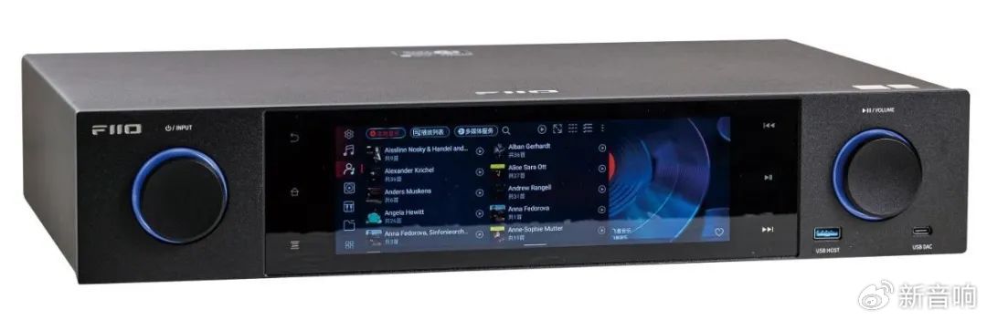

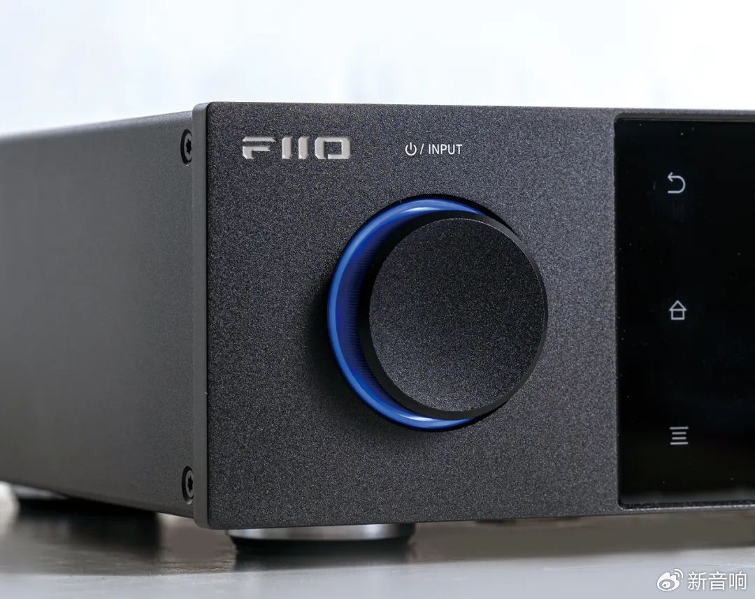

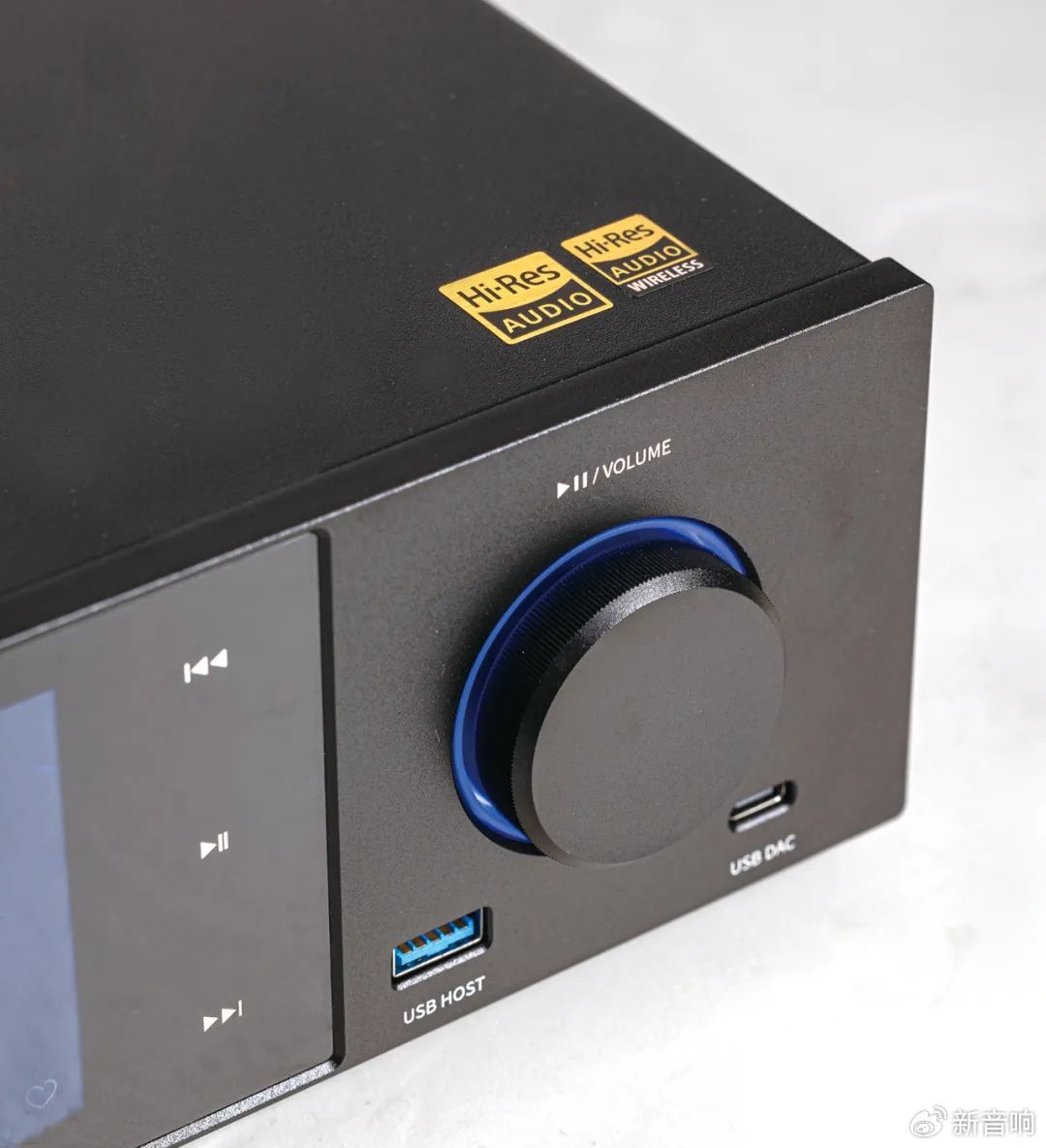

飞傲S15拥有着非常简洁的外观,有黑色白色可选。S15采用全尺寸宽体机箱设计,机身尺寸来到了标准的430mm宽度,和普通的CD一样。在机身的正面则是一块7.84英寸车规级彩屏,想做这么一块大屏成本可不低!可见飞傲在诚意上可谓是拉满了!这块可触控式的大彩屏很容易让人联想到高端电车里的全景屏,这么大的屏幕不仅操作上更加方便,避免了小屏幕操作时容易误触甚至是离远一点就很难看清屏幕上的字的问题。在机身正面面板上除了大屏四周的虚拟按键外,还有两颗旋钮,分别操作讯道选择、快速切换选中的桌面应用,选择工作模式/开关机,右侧旋钮来控制音量加减以及播放/暂停,同时还支持蓝牙遥控器和App远程控制。
从实际体验来谈飞傲S15,大彩屏搭配上载开放式的安卓12系统+定制横屏系统,飞傲工程师还为横屏系统定制了飞傲音乐App,并支持VU表等可视化音频效果,还内置了多款APP可供使用,基本上囊括了市面上主流的流媒体软件。飞傲S15整个界面也非常整洁简约,功能一应俱全。数播台机非常讲究人机交互,飞傲S15在这方面做得就比较到位,菜单、功能选区、甚至是音乐播放界面设计并不会很复杂,操作起来也比较简单轻便。值得着重提一笔的是飞傲S15的音乐管理功能,其对音乐文件的分类功能对于音乐库庞大的朋友简直是福音!S15可根据不同艺术家、专辑、音乐风格、文件夹、音乐年份甚至是采样率、音乐格式进行分类,能够很好地方便用户去筛选音乐,要知道很多古典乐、交响乐的专辑名和曲子名可不好记!

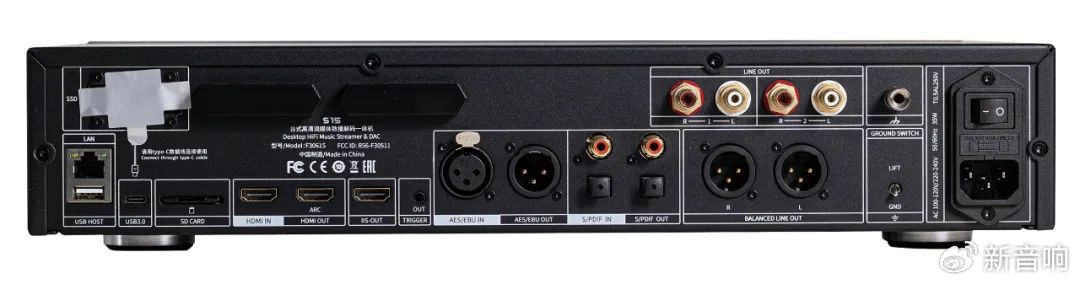

飞傲S15背面接口也是一大亮点,机身背面的接口堪称大满贯!可以看到数字区域除了常规的光纤同轴之外,还配备了RCA、XLR平衡接口,可进行高质量的AES输入和输出,甚至AES输出的格式可以在系统菜单中进行设定,包括源码模式-最高384k采样率以及DOP输出,或者兼容模式-降低采样率至最高192k和D2P。HDMI接口一下给了三个。除了HDMI ARC回传模式,也可以经由HDMI接口进行I2S格式的解码和信号输出。除了WiFi连接之外,这次还提供了网口,可以用网线连接到路由器。网线的带宽更高,也不容易受到干扰,又快又稳。无论是对于roon或是NAS,都有助于提高性能上限。同时支持SD卡、USB盘、移动硬盘等外接存储设备。

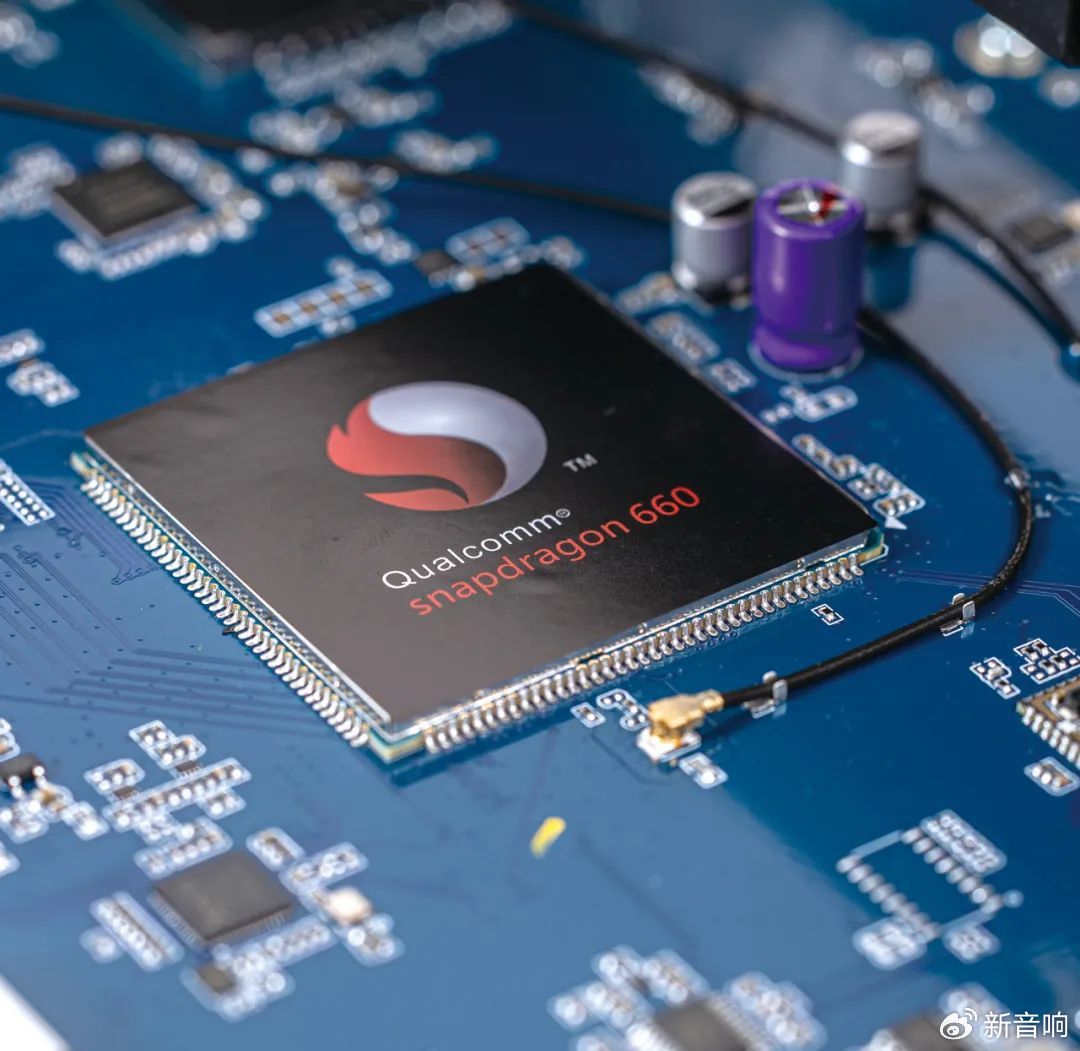

核心处理的芯片是高通骁龙660的芯片

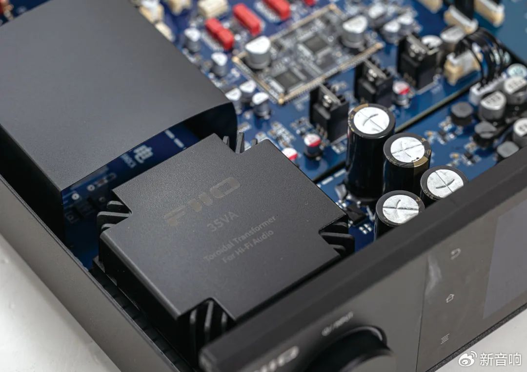

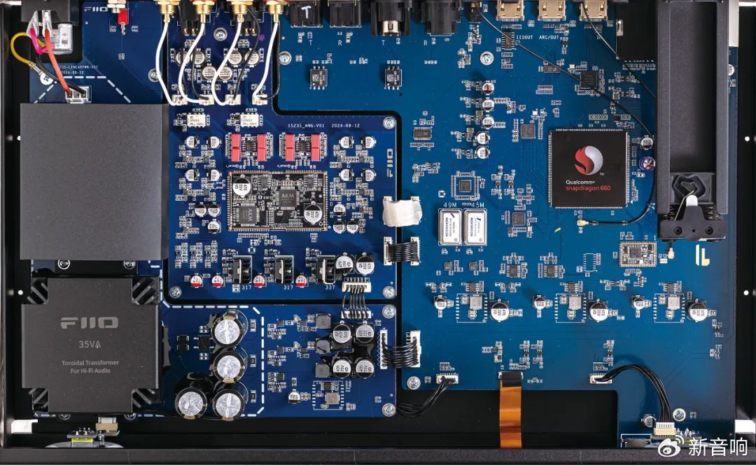

看了飞傲S15内部才知道什么才是诚意满满!从内部看,飞傲S15分为了三块独立的电路板,从布局上分为电源板、DAC板和主板,飞傲S15从电路板上就为了屏蔽干扰做了分区独立处理。电源采用定制的35W线性变压器,灌胶塑封,为了更好地屏蔽还加了一个金属外壳。线性电源的输出电压相对稳定,波动较小。相比开关电源,线性电源产生的噪声干扰更小,使得音频设备在播放声音时,背景噪声更低,声音更加纯净;能够更清晰地捕捉到声音细节,使得声音表现更加丰富和立体。

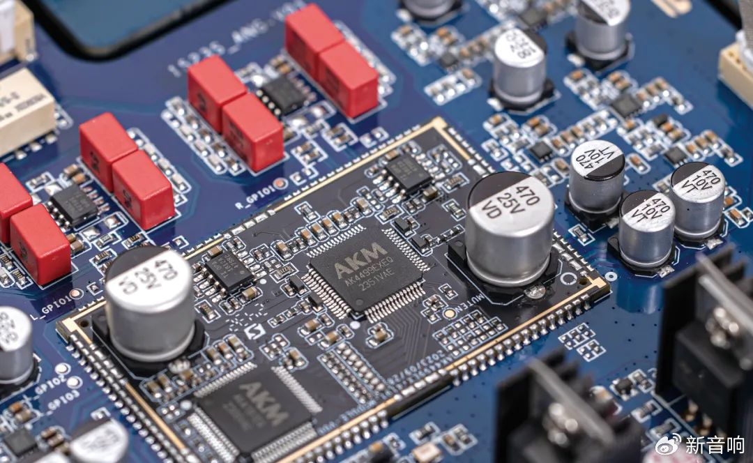

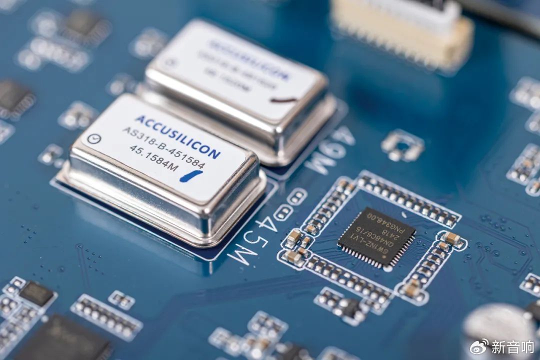

​主滤波电容是4支ELNA 4700µF,大颗电容涂了黑胶,加强固定。DAC板上能够很明显地看到两块AKM的芯片,这两块芯片是AKM的旗舰DAC组合——AK4191和AK4499EX。AK4191EQ内部是数字滤波器和Delta-Sigma调制,AK4499EXEQ内部是开关电阻式DAC,将一个DAC分成纯数字和纯模拟两部分。这套组合支持高采样率和高分辨率音频格式,且经过DWARoutingTechnology技术改良,提供更高的信噪比与更低的失真。主板部分主要分布的是各种接口的线路、时钟和芯片。飞傲S15选用的是两颗ACCUSILICON AS318-B系列超低相噪飞秒晶振(45.1584MHz,49.1520MHz),Jitter极低,可以实现高精度的D/A转换。作为音源,数播好声的关键除了电源还有时钟,AS318-B系列晶振具有极低的相位噪声,这是其最显著的特点。
​在45.1584MHz和49.1520MHz频率下,其相位噪声在10Hz处可达-100dBc,这对于音频信号的纯净度和清晰度至关重要。核心处理的芯片是高通骁龙660的芯片,蓝牙的芯片也是来自高通的QCC5125。高通骁龙660是一款性能均衡、功耗控制优秀的中端移动处理器,它在CPU、GPU、AI性能以及多媒体功能方面都有出色的表现,当初这款芯片都是应用于智能手机、平板电脑等电子产品,其性能应付游戏都没问题,放到飞傲S15上完全能够保证各种APP的流畅运行。
