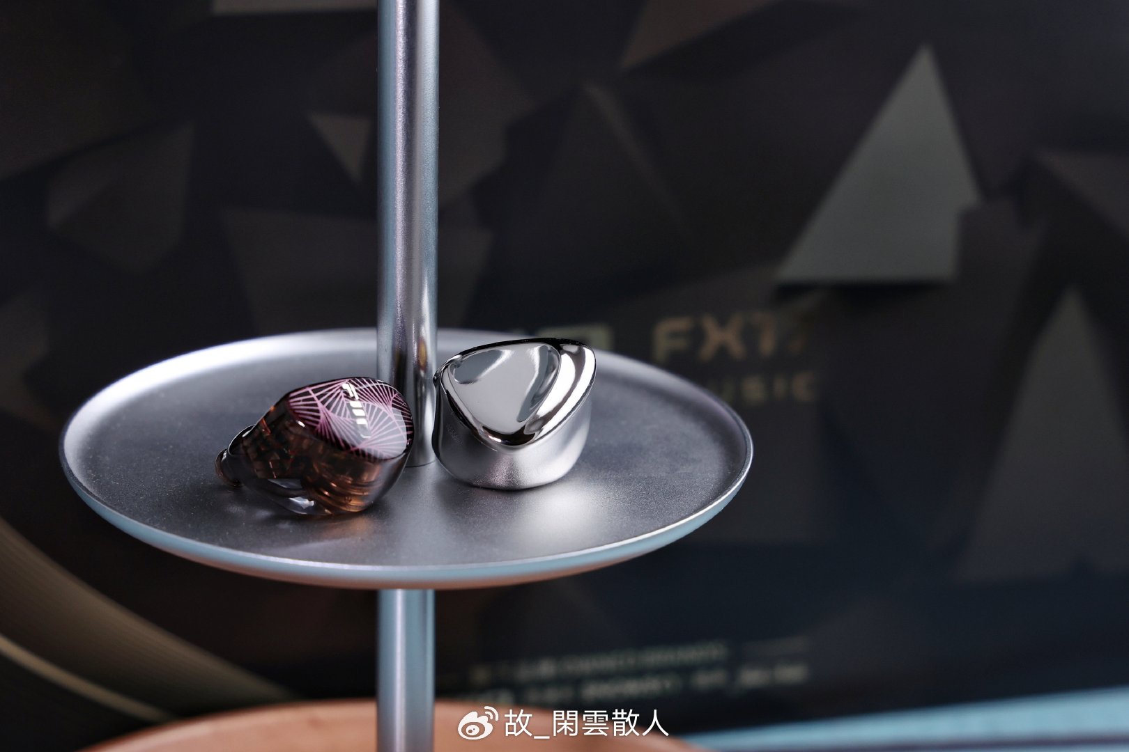

以往飞傲推出的FD5、FH9这样的金属腔体耳塞,镂空、雕刻的方式别具特色,给我留下的印象很深。此前的FX15采用了树脂腔体,设计特征并不明显,多少留下了一点遗憾。

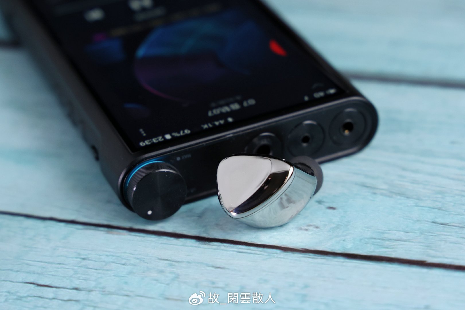

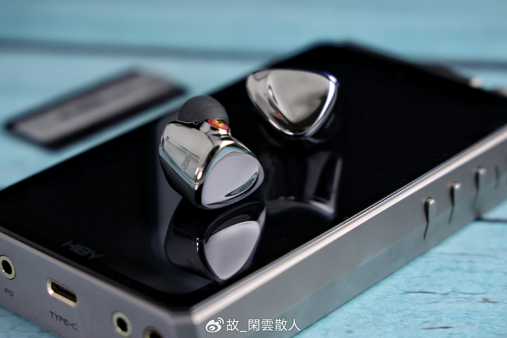

对于金属的精雕执着在FX17身上得到了回归——正面看,它的腔体大体呈三角状,沿着其中一条长边勾勒起一段曲线,没有其他任何图案;再加上纯钛金属CNC加工打造的腔体表面处理成镜面效果,明暗层次分外强烈——极简的图案下,是最丰富多变的光与影。CNC加工钛金属本就是HiFi耳塞领域的一大难题,看似简单的一道浮纹曲线对于工艺的挑战实际上并不小,最终呈现出的顺滑流畅、明暗交织的视觉效果也确实很耐看。
FX17的腔体体积比较大,对于外耳廓小的朋友来说佩戴起来可能不是很稳。但得益于钛金属较低的密度,FX17重量控制得还算到位,单边仅有12.2g,戴着并没有坠耳的感觉。

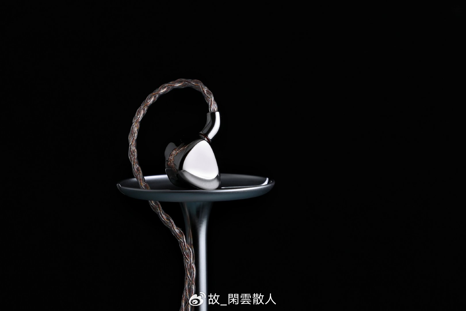

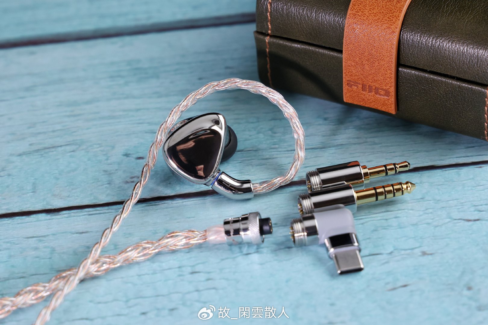

FX17标配的线材,是飞傲早前作为升级线单独开售的LC-RE PRO。这根零售价1299元的线材采用单晶铜镀金、纯银、单晶铜混编,规格达到8股360芯,本身素质相当不错,也能够给耳塞在全频段增强声音的质感。

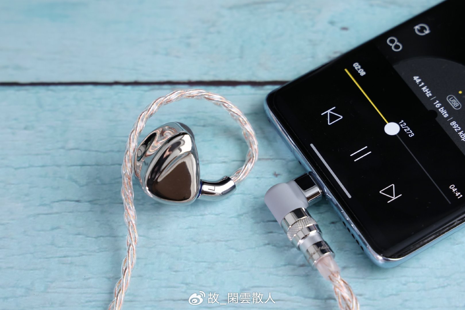

线材本身搭载飞傲自家的可换插头系统,并提供3.5单端、4.4平衡,以及一个Typc-C解码耳放插头。值得一提的是这个Type-C插头内置了DSP芯片,连接手机后通过飞傲FIIO Control APP可以模拟手机的频响曲线,玩法非常丰富。飞傲是比较早在DSP调音玩法方面下功夫的厂商之一,从随身耳塞到台式解码耳放都能见到这一玩法的踪迹,这种将调音“创作”的自主权交到我们手上的方式也为耳塞赋予了额外的把玩价值。

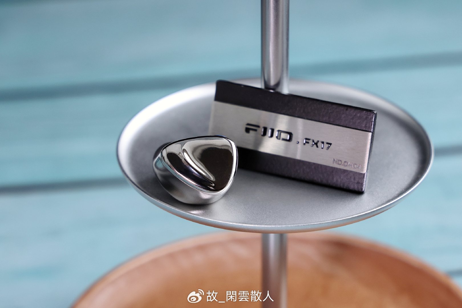

另外,FX17提供了多达22对不同种类与尺寸的耳套,包括HS20、HS18,以及SF套等等,选择的余地非常大。FX17包装内附有一块刻着唯一编码的纪念铭牌,开箱时仪式感十足。

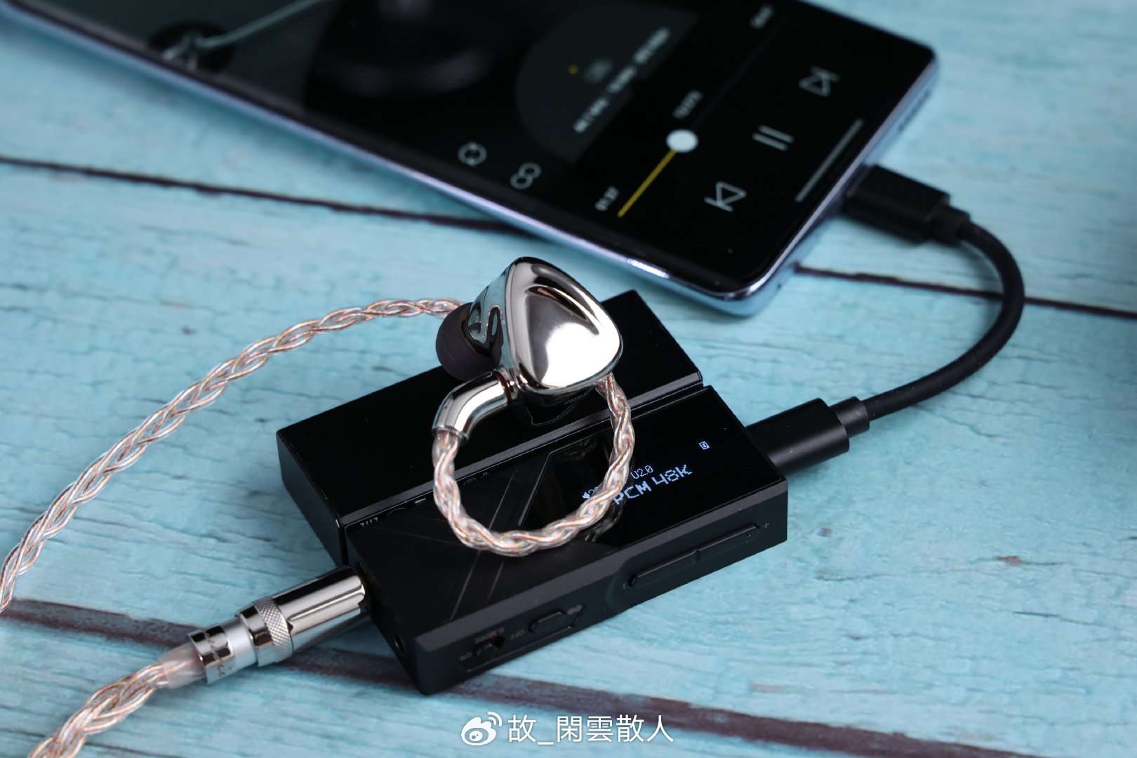

以混合单元耳塞的普遍标准来看,FX17不算是一条很难驱动的作品,大到旗舰级播放器,小到一枚手机解码耳放,甚至是塞子原配的Type-C转接头,驱动起FX17都不会轻易出现恶声。
FX17自带的Type-C解码耳放,声音主要在中下盘发力,人声的位置略有点拉近,低频的力量输出也有所加重,形成对感官的直接刺激。显然这套搭配对于通俗流行乐的演绎更加“接地气”,旋律有一定的律动感,歌手的唱腔也更有亲和力。

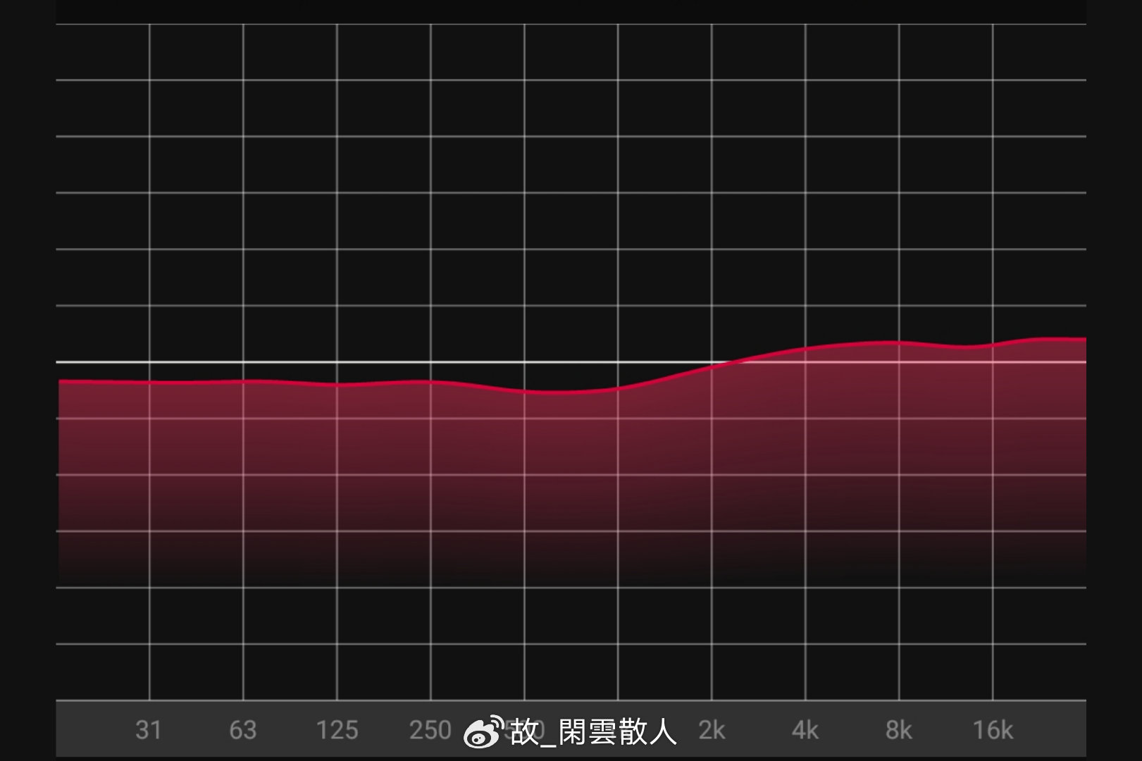

当然这样的调音,多多少少还是牺牲了塞子优秀的高频。如果想要在直插手机时也能感受静电单元的神韵,通过FIIO Control调整EQ曲线是一个不错的选择。我的思路是将原本加重的中下盘整体施加1dB左右的负增益,过渡到2kHz的位置往更高频段补偿0.6dB的正增益。此时的FX17声音通透感有所提升,高频的细腻质感得以比较清晰地还原出来,中低频部分的能量控制平稳,整体架构能够维持在一个均衡的态势。

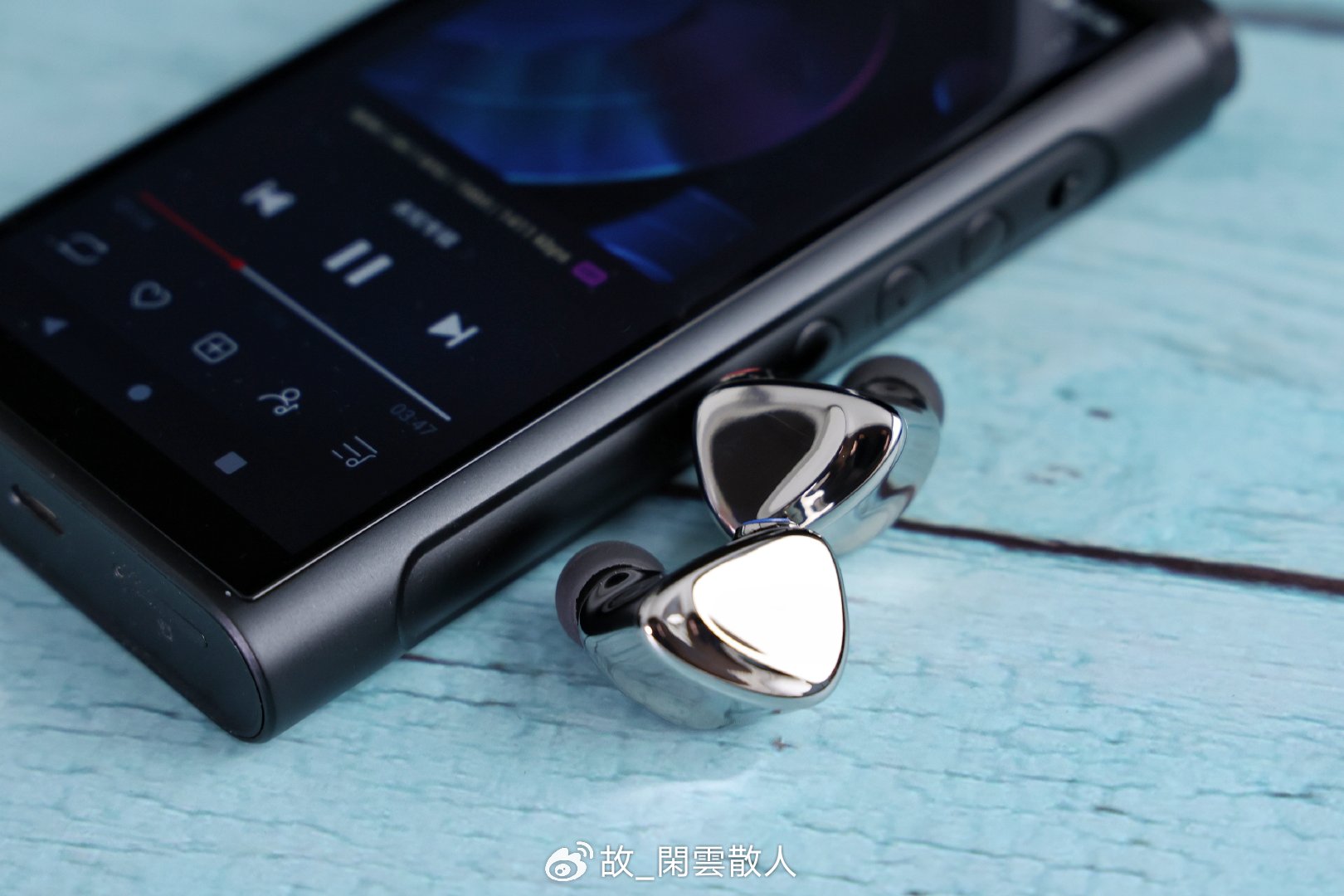

飞傲M15S+FX17
尽管小尾巴搭配FX17粗听起来也还不错,但与专业便携播放器相比,小尾巴能提供给耳塞的声音密度和信息量相对还是比较有限。如果升级成M15S这样的中端价位播放器,这种限制在很大程度上得以突破。同时,M15S与FX17三频的结构也趋于稳定,没有出现任何突兀的部分;而在风格上,M15S与FX17都有着足够强的安定感,两者的组合也能够保证音乐以一种平和的方式传达到耳中。M15S这样的前端搭配FX17时正好让声音基本成型,我们完全可以将其作为FX17的搭配参考。
