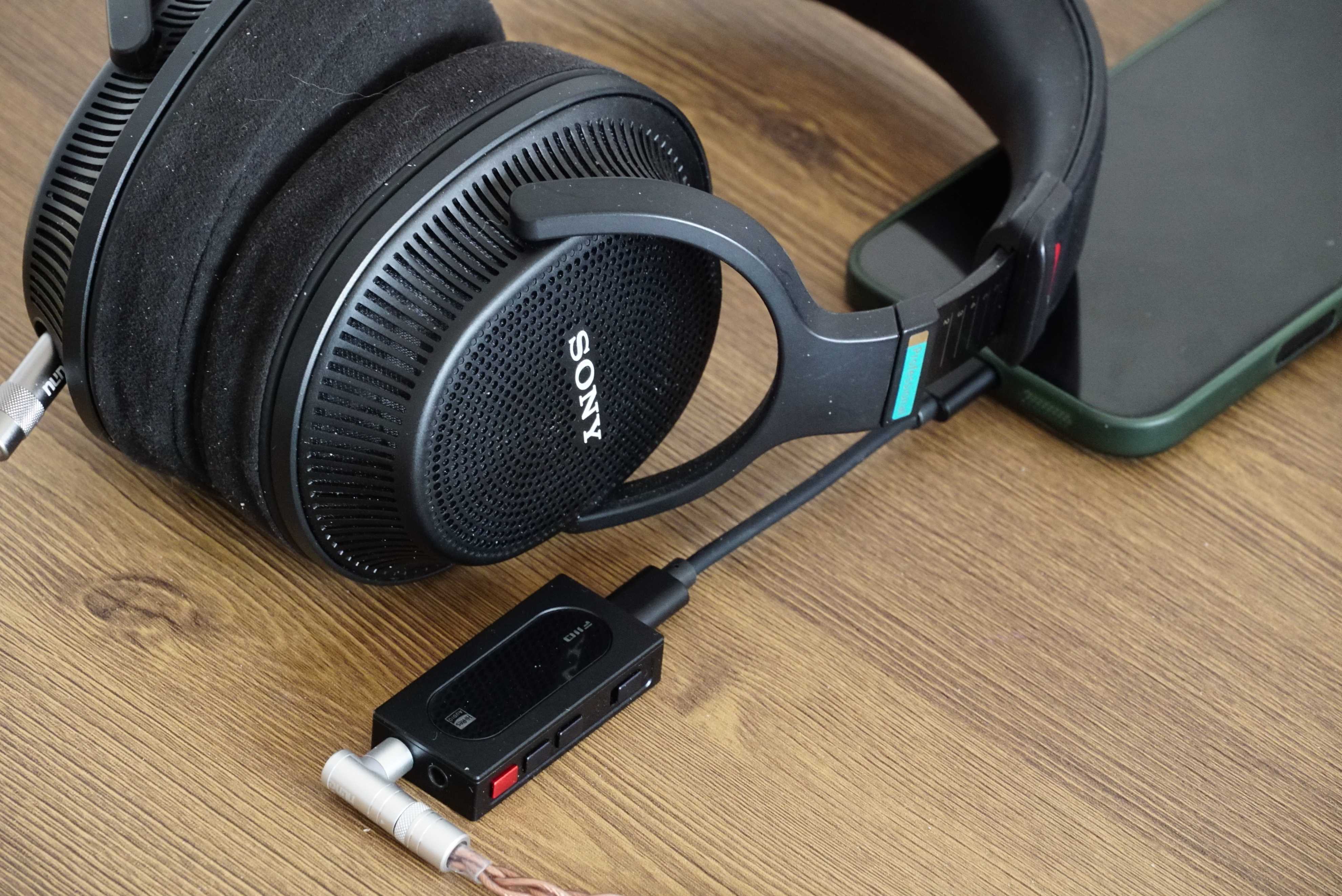

新品的外形和UI设计都比较时髦,在性能和功能方面也都比KA5优秀不少。
厂商商品页对它有大片细致的描述,感兴趣的可以去研究下。
硕大的飞傲logo彰显了自信和时尚感。

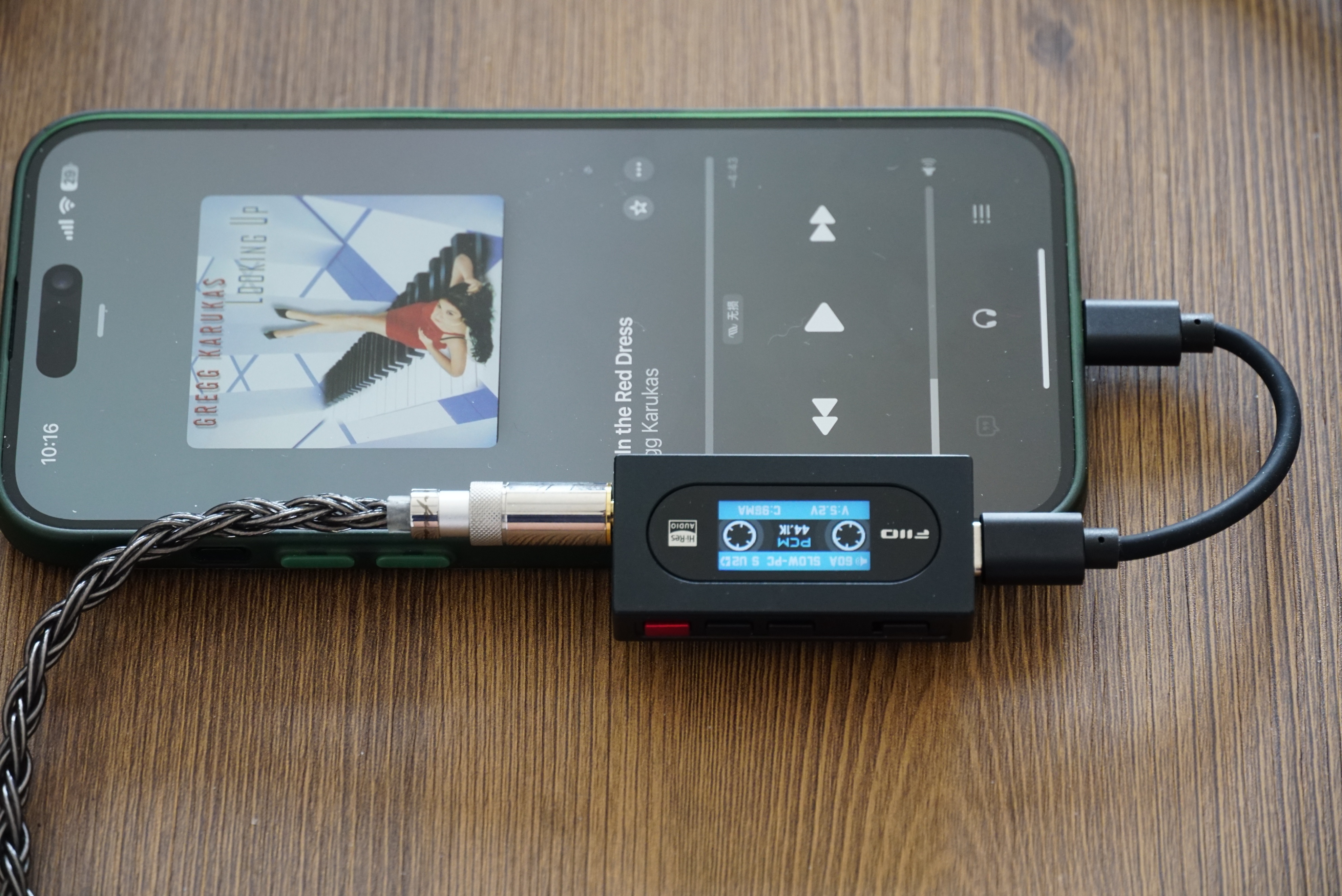

KA15采用了一枚0.96 英寸LCD彩屏,并参考了曾经风靡一时的磁带作为UI设计。当音乐播放时,转轮滚动,暂停时停止,看着会有种心灵上的慰藉。我觉得对广大70、80后(我)来说,这个界面会很拉好感。
滚轮下方是实时电压、电流检测,我是头次见这东西,觉得还挺好玩的。有兴趣的话,你也可以通过它,再配合一些科普文章,摸索“小尾巴”产品在功耗方面的情况。

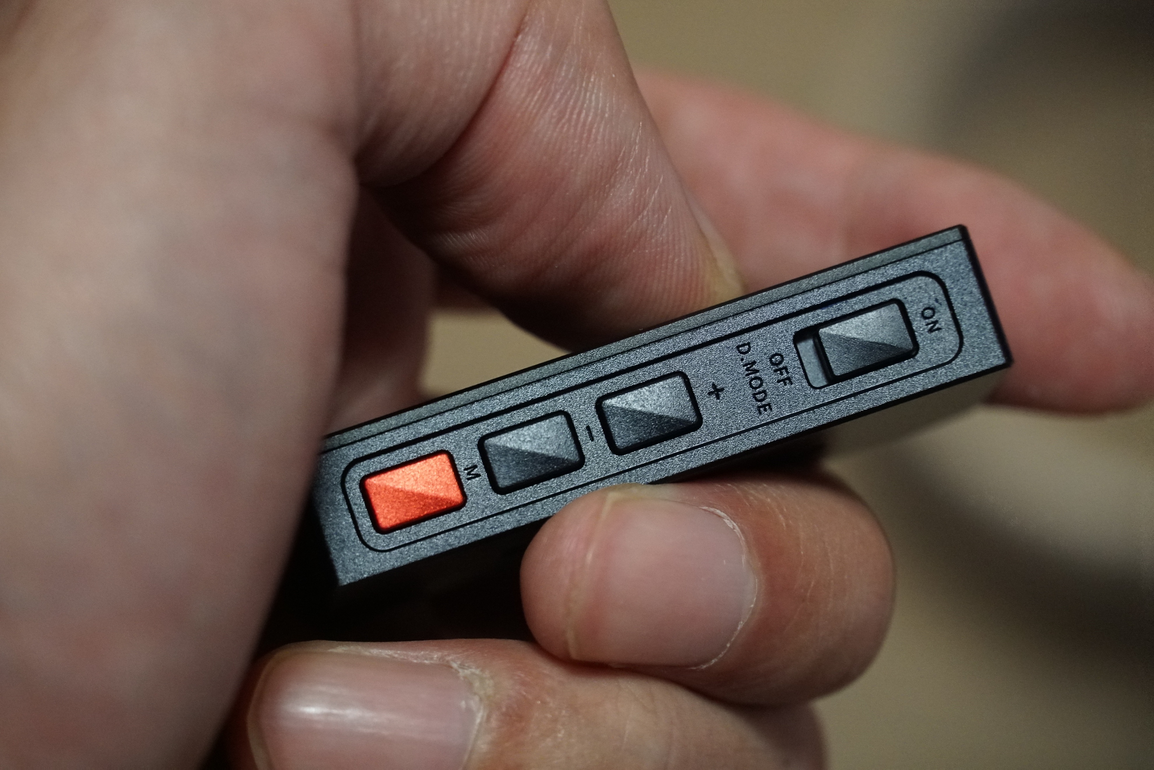

侧面按钮设计的很有匠心,有些不可思议。顶部的台机模式开关,在开启后,超出500mW的输出功率会让人爽到飞起。而这等威力,甚至是很多千元级小尾巴也没有的。彩色按钮负责播放暂停以及进入模式菜单等。中间按两个按键有两套操作模式,如下:
A模式:
单击+键:音量加1级;
单击-键:音量减1级;
长按+键2s:切歌至上一曲;
长按-键2s:切歌至下一曲
B模式:
单击+键:切歌至上一曲;
单击-键:切歌至下一曲;
长按+键:音量连续加;
长按-键:音量连续减

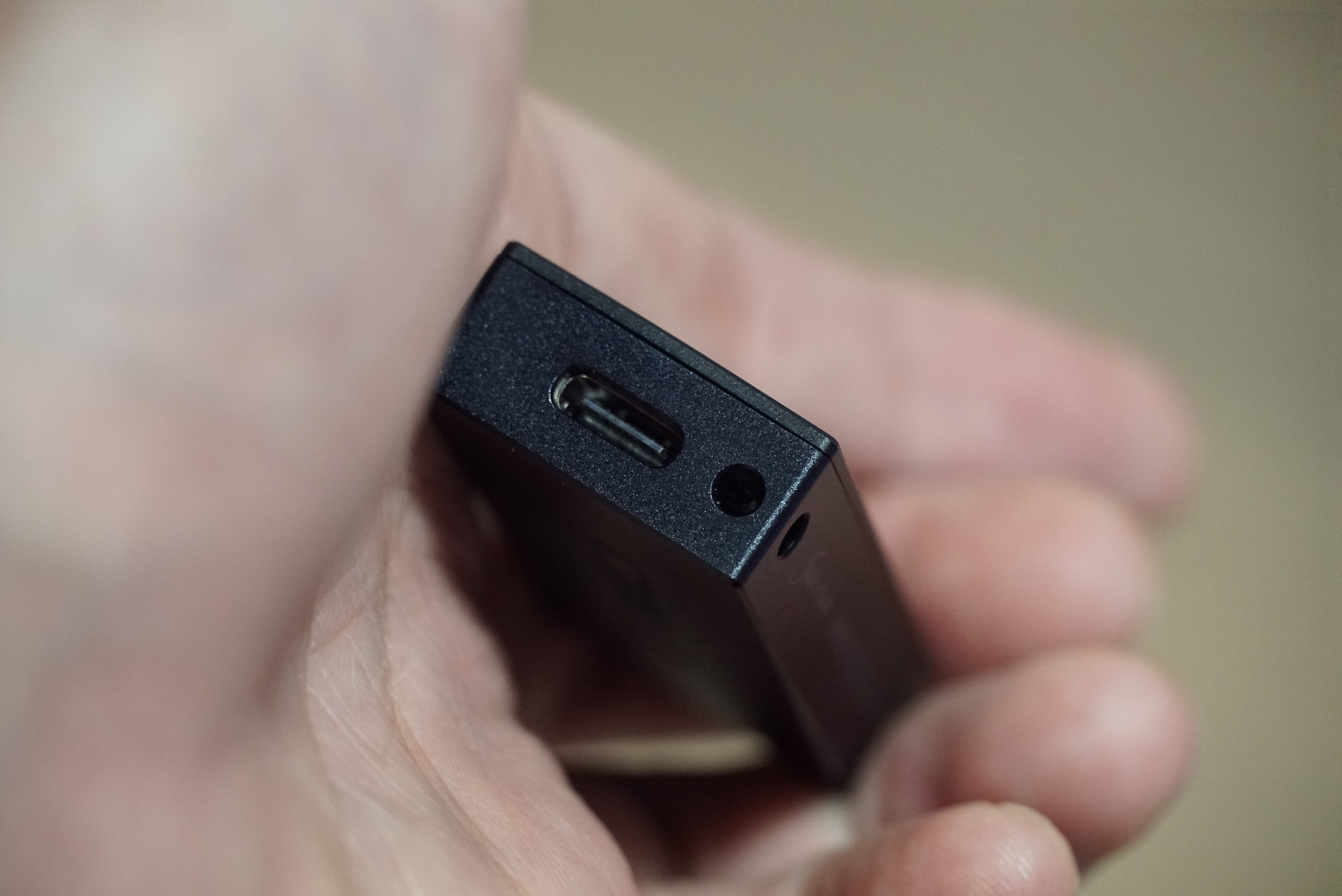

底部有数据线接口,和出于便携时尚角度而设计的挂绳孔。

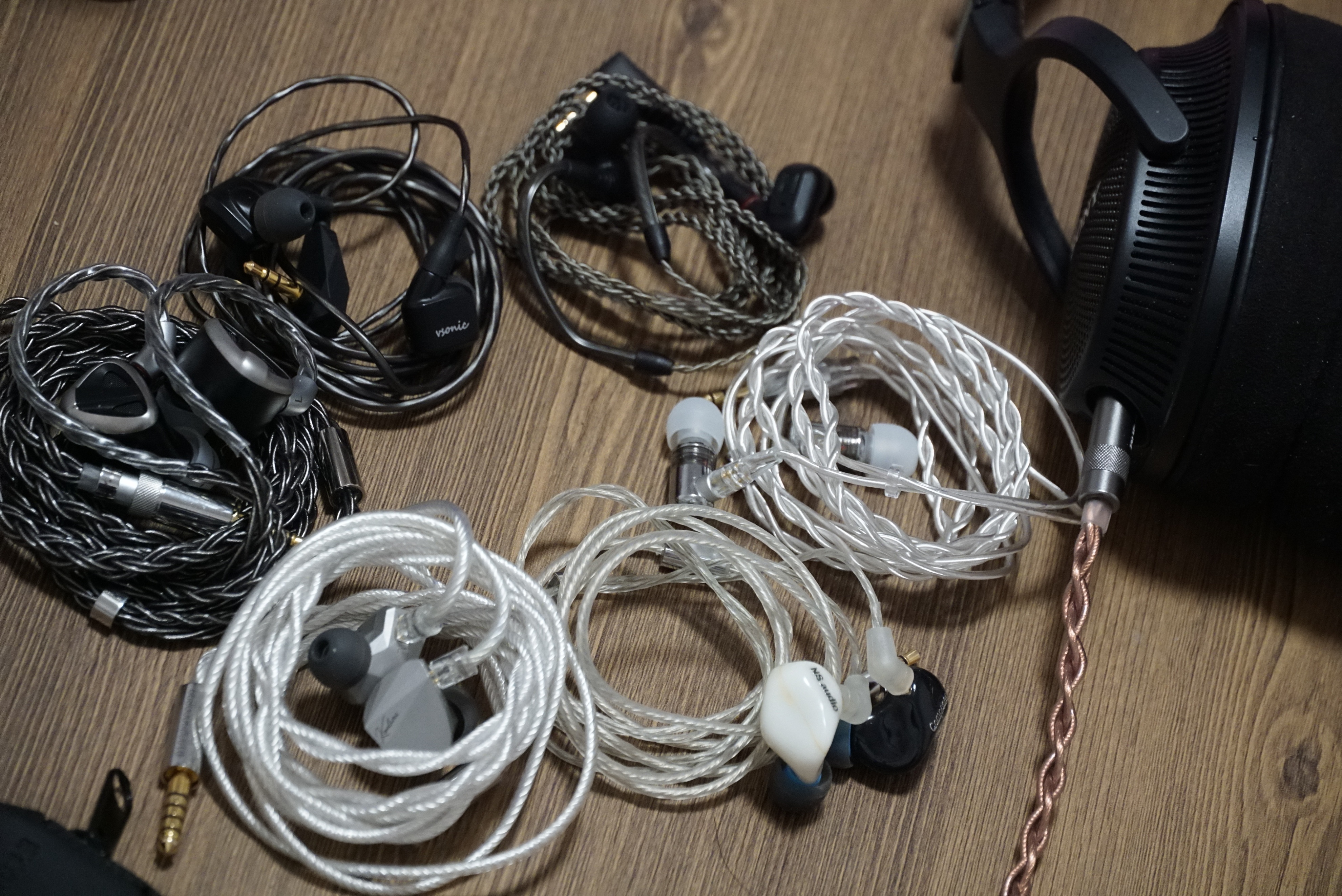

如果搭配入门级的好推的有线耳机,听一些常规编曲的流行音乐,那这俩的差异并不会多明显,我只是偶尔会察觉KA15的音色更润厚一点,星门2相对偏亮一点。另外,随着音量的不断增加,两者的响度表现也没多少差距。
如果搭配潜力大些的中、高档耳机,如索尼头戴监听MDR-MV1,那么两者的音色差异和素质差距就比较明显了。具体体现在KA15可以让MV1发出更为深邃的低音和更加凝聚的线条,整体有着更好一些的音响级感染力。相对的,星门2就略显单薄和平面了点,极低频的表现力也相对略逊一筹。
花絮:与很多年前的国内动铁耳机经典型号自然声NS2(作曲家)搭配,音量需开到至少7成才会有澎湃有力的效果,不算很理想;与早已停产的VSONIC GR07 CLASSIC搭配,6成左右即可饱满有力,整体感受算是不错;与森海塞尔IE200搭配,全频舒展,宽广,有力,推动效果很满意;与TWISTURA SIGMA搭配,人声有些过亮,不够好听,但推动效果是很不错的。
与音特美ER3SE搭配,乐感相对上述几个不算好,响度还行;与天使吉米BUNNY搭配,推得非常好,也很悦耳,除了潜力有限,其余难以挑剔。
与索尼MDR-SA5000(头戴耳机)搭配,出乎预料的好,切低频下潜很不错。众所周知,这耳机强于“分离度”和“高频泛音”,唯独人声略单薄,且下潜也不太到位,但在KA15的驱动下,它的缺憾却得以改善,整体暖意提升,响度也没问题,完全称得上是好听和耐听。建议持有此型号耳机的老烧友试下。
结语,KA15的3.5口的推力已经非常充沛,按说只要是这两年热卖的那些有线小耳机,它都能推得非常好,但也不排除一些灵敏度和频响特性结合的比较特别的型号,可能会有声音不够舒展的情况发生。

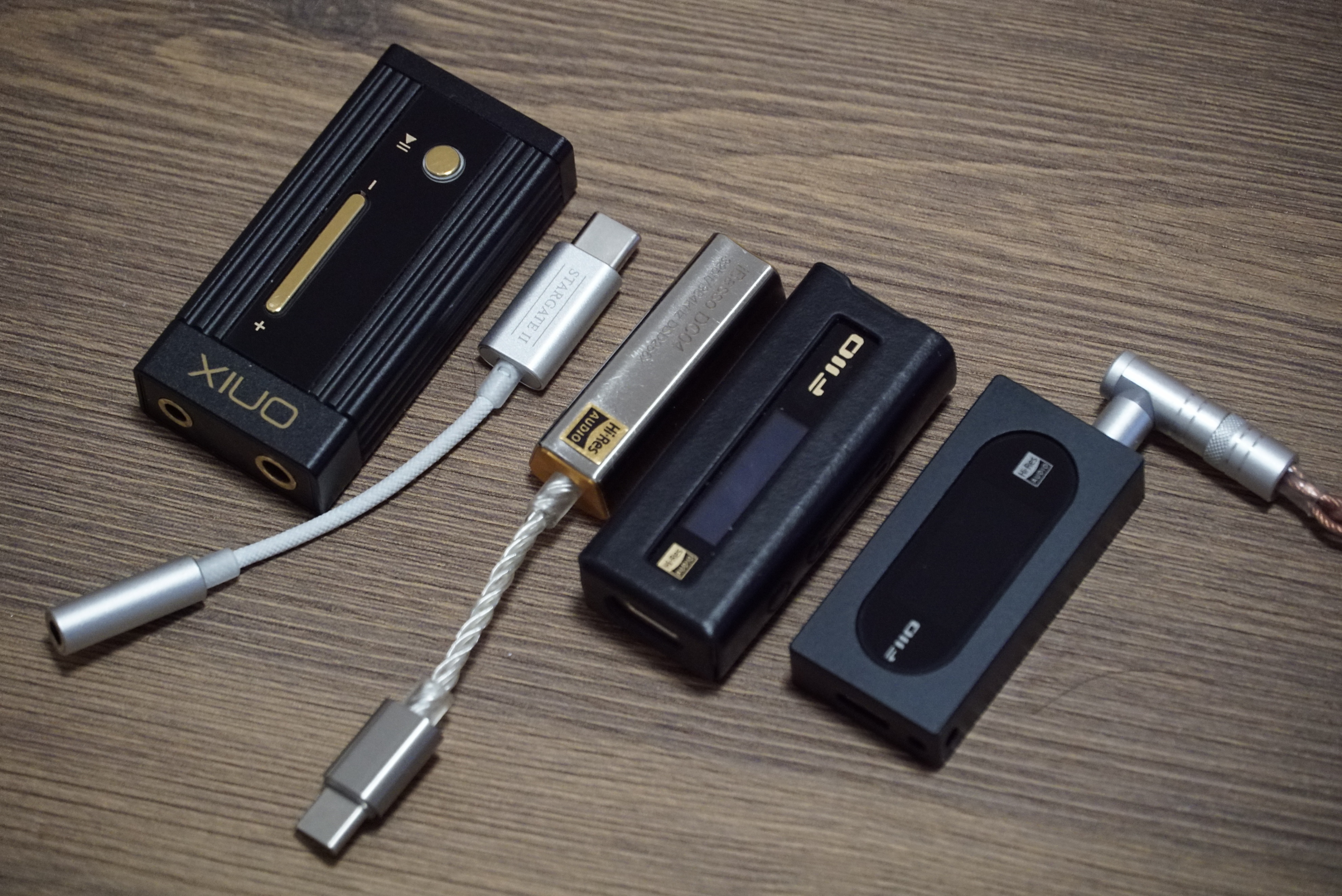

对比IBASSO DC04(停产多年的经典):
DC04只有一个4.4孔,在“手机小尾巴”中是很罕见的设计,音质非同小可,是我当年推荐的最适合IER-Z1R的最便宜前端。
数年过去,把它再翻出来对比飞傲KA15,同样是接IER-Z1R,DC04竟然显得“肉”了,耳朵感受最明显的泛中频区间因“过于偏软”而显得不够清晰和欠缺朝气,反观KA15,同一首音乐下,它的推力、动态和解析都明显处于更高的档次,领先幅度也可谓巨大。
对比飞傲KA5(2023年的型号):
KA15的声音是那种略显保守的音色,外加很强的凝聚力。发布初期因性价比和声价比皆出众,获得了不少好评。但如今,KA15却几乎全方位的超越了它。调音层面,不论单端,还是平衡口,它的动态和声场都明显胜出,听着更澎湃,常有“豪迈俊朗”的声音气质。
对比ONIX ALPHA(2024年型号):
ALPHA的三频分布比较特殊,像是带有某种染色。它气韵庞大,低频汹涌,还有略显纤细的高音,适合追求某种金字塔型乐感的烧友。相对而言,KA15就明显中正,且因硬素质到位,整体听感也告别了前作KA5的轻微“保守”和“拘谨”,尽显豁达和开阔。

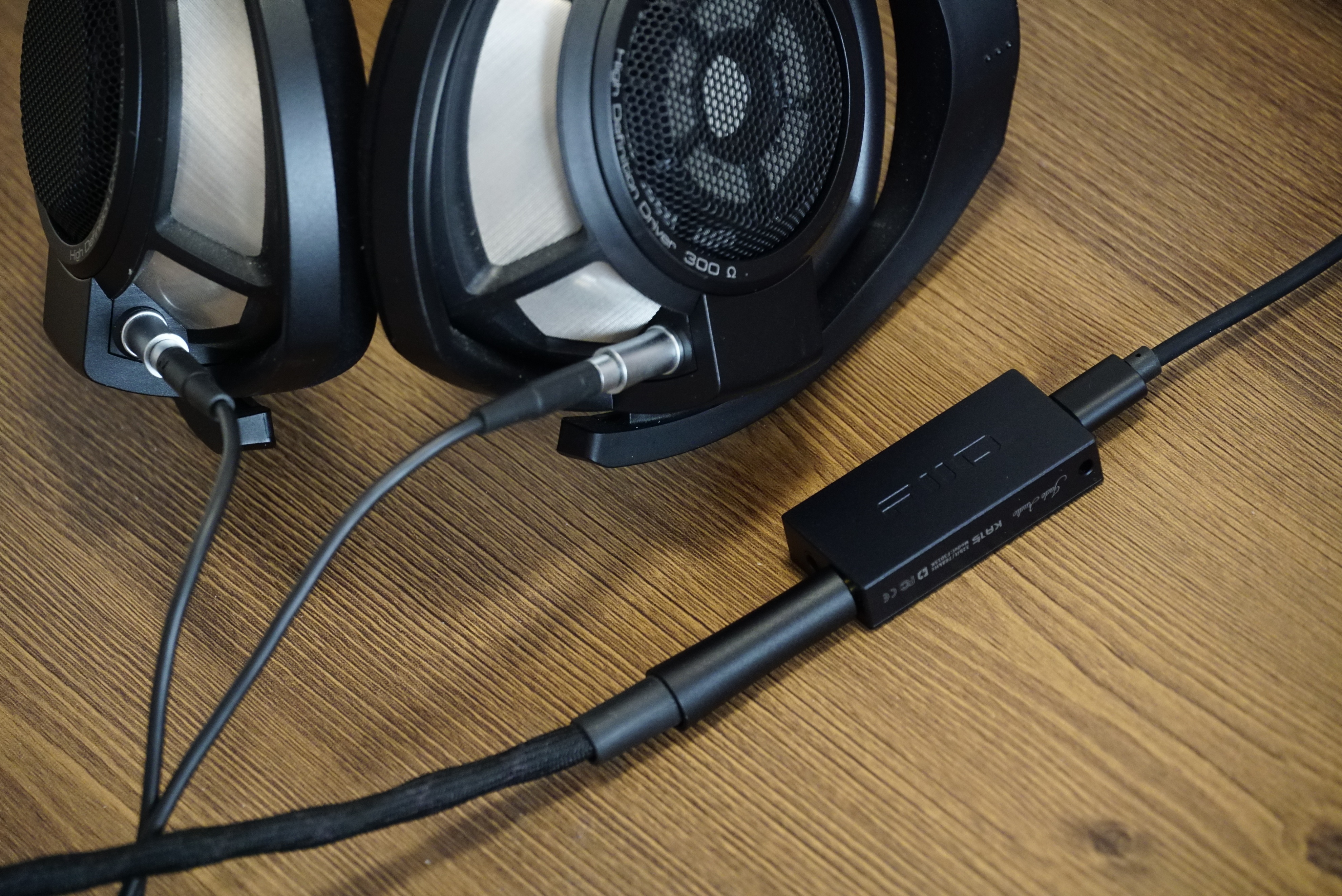

与森海塞尔HD800S(4.4插头)搭配,在台机模式下,其饱满度、声场以及动态响应都很不错,响度也足够,没想到音量开到6或7成就有大声量了。缺憾就是人声乏味。后来我把前端换成电脑,发现这耳机的潜力又有被进一步的挖掘,能明显感到规模感和厚实度的进一步增强,真的是很沉浸。
出于好奇,我拿ALPHA又对比了下,同样是连接HD800S,ALPHA响度特征比较接近KA15,整体音色相对偏暗,低频偏多,中高频不太明朗,动态相对逊色。它将HD800S这个均衡型的高解析耳机推出了一种略带黄昏感的味道,电子或古典尤其不合适。从HIFI角度来说,我认为KA15是明显胜出,其声场的纵深和高度,以及挺拔豪迈的气势都非常适合“泛科学HIFI”类的耳机。

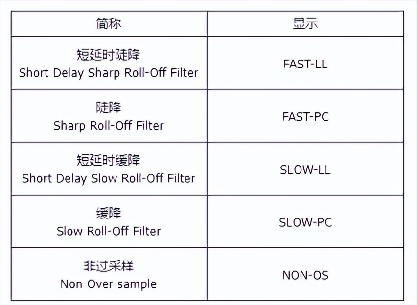

一、滤波器
滤波器是芯片原厂自带的一些效果,对声音的调整较为细微,以下是不同滤波器的听感说明,这里我就直接摘抄吧。KA15有些地方需要看说明书的,厂商很细心,
1.短延迟陡降:中性,中等混响,声音更加厚实,偏中频,厚暖,适合人声和节奏较慢的音乐。
2.陡降相位补偿滤波器:中性,微量混响,还原为自然的声音,音色中性,自然,急凑感强烈快速的音乐。
3.短延迟缓降:中性,少量混响,声音更加温暖,偏中频,声场大,适合交响乐等大编制。
4.缓降相位补偿滤波器:锐利,少量混响,还原为原始的声音,音色中性,细节好,偏监听风格。
5.非过采样滤波器:NOS滤波器模式的特点是采样率与信号频率相等,即不对信号进行过采样处理。
