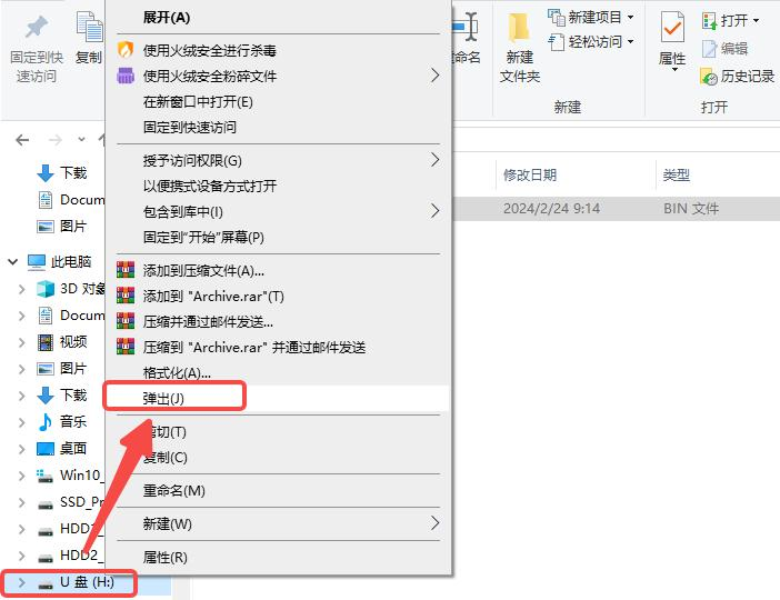

2.单片机升级方法
电脑下载单片机升级包(升级包是后缀为“.bin”的文件),K15的RS232接口用USB线连接电脑、并且在设置 - 菜单 -其他设置 -固件升级 - 点击单片机升级菜单,进入后会在电脑出现一个U盘,拷贝升级包进U盘,再在我的电脑中“弹出”U盘,就可以自动升级,升级完成后,系统会自动重启。
