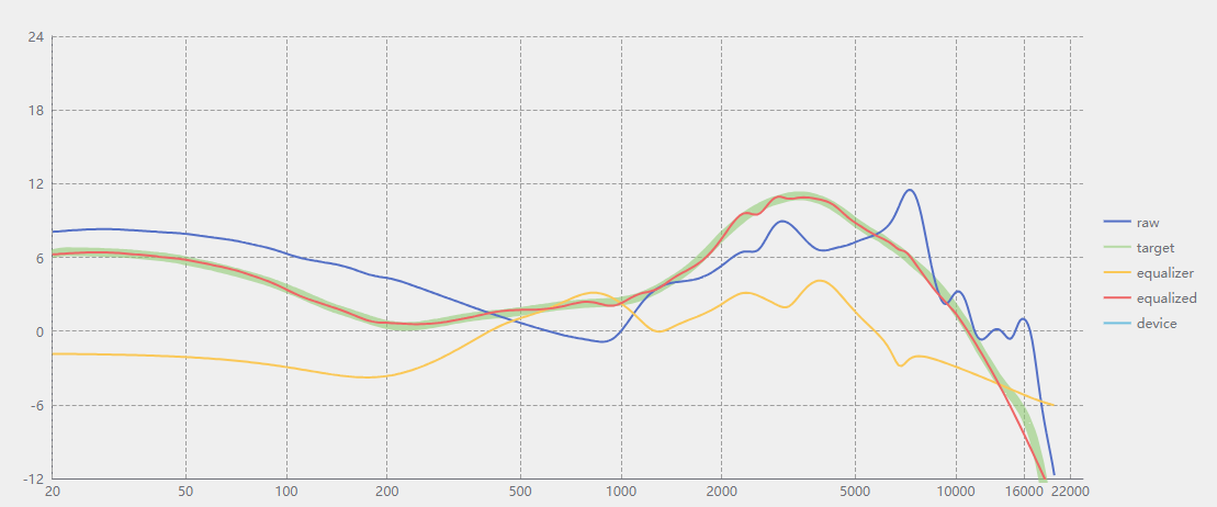

自动EQ就是你上传了你耳机原本测试的频响曲线,然后选择一条你希望参考的目标曲线,系统会自动模拟出一条接近目标曲线的EQ出来,然后就可以直接保存到你的设备EQ自定义里面,不需要过多的设置,十分的方便。

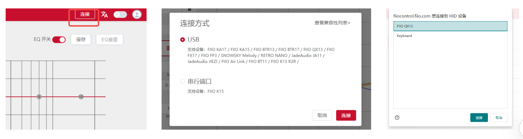

 第一步:电脑连接PEQ设备
网页端连接QX13,如下图,点击右上角连接,点击自动EQ

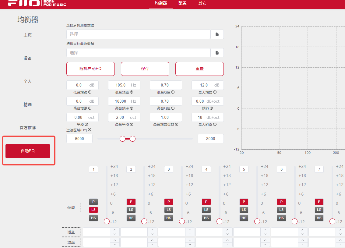

第二步:设置耳机曲线与目标曲线数据

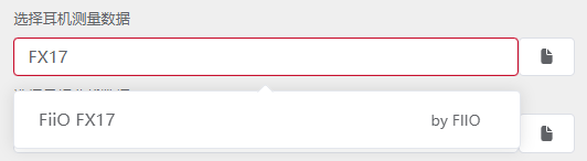

1.选择你的耳机测量数据,搜索数据来源于RoonLab与飞傲实验室,也可以上传自己测试的数据,格式为.CSV
2.选择你想参考的耳机曲线,也可以自己上传,格式为.CSV,选择后,即可自动适配曲线
注意:不需要点击随机自动EQ,点击随机自动EQ会重新随机选择一条目标曲线进行适配
第三步:参数调试
本步骤可以,根据个人喜好来调整,如果不想调可以直接跳过

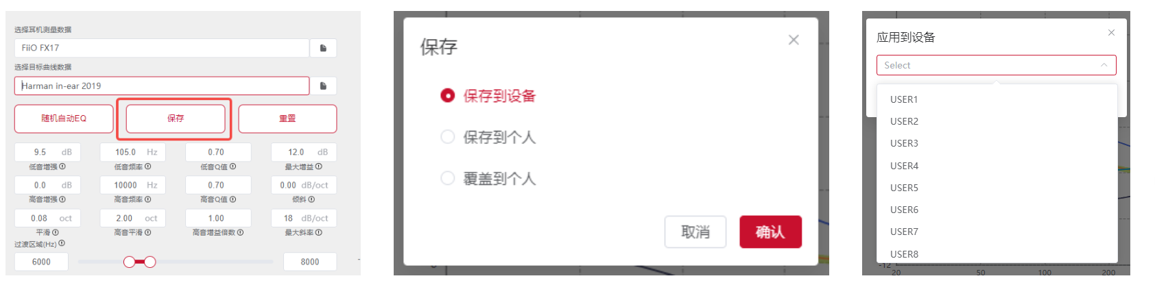

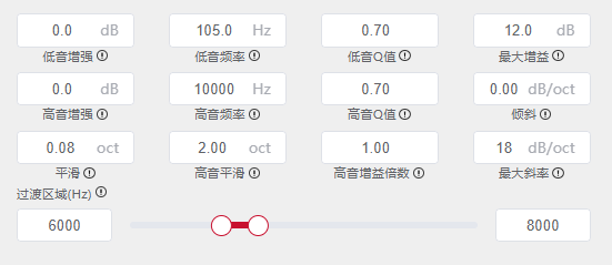

1.设置特定参数
设置低音增强,低音频率,低音Q值等,需要进一步精细化调节的参数

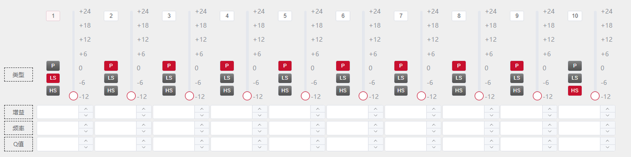

2.设置特定频点参数
对于想要进一步调整的频点做一些更精细化的调整
第四步:保存数据
1.将设置好的曲线,保存到对应的设备或者EQ设置上,一般选择保存到设备即可

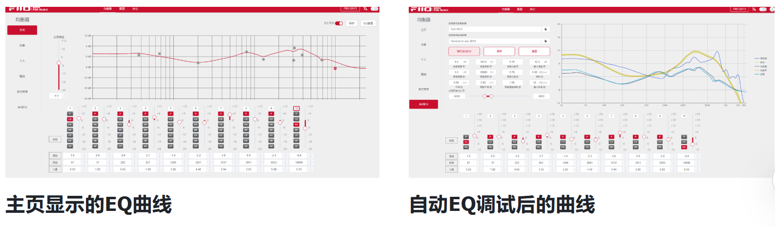

2.点击主页的曲线,可以看到与自动EQ调试的均衡后的曲线一致,则表示调试成功且曲线已保存到对应的自定义EQ
