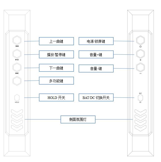

3.M17的按键、接口说明
【DC口】
12V DC供电口,接入电源后,可以触发隐藏的超级大耳模式
DC口规格为5.5x2.1
【DC开关】
开关设置为BAT时,系统将使用电池作为工作电源。开关设置为DC并插入DC电源适配器(附件中有配送M17专用DC电源适配器)时,系统将切换为DC供电,此时增益设置会新增“超级大耳模式”菜单,同时系统会弹窗提示“是否需要切换为超级大耳模式”,请根据需要选择是否切换。在超级大耳模式下,M17将能提供更大的耳机输出功率,适合高阻抗耳机使用。
【多功能键】
可以在软件上自定义选择常用的功能,一键快捷实现
比如一键添加到我的最爱,随机播放下一曲,播放/暂停,切换滤波器,切换均衡器,删除当前播放歌曲,进去USB DAC模式,进入蓝牙模式,无功能等
【音量旋钮以及侧边音量键】
M17默认使用音量旋钮调节音量,此时音量键不能调节,需要切换时,可进入设置-通用,点击“音量调节模式”,根据需要选择“音量键调节”或者“音量旋钮调节”即可
【3.0以及2.0 USB口】
M17底部的2个USB口,USB3.0口,支持连接电脑传输数据、USB DAC解码、USB Audio输出、USB OTG、USB充电等功能
USB HOST(2.0)接口,只支持USB Audio输出和和USB OTG,不支持电脑连接或者充电等功能
注:当你使用USB 3.0输出功能的时候,没法用DC口充电,USB3.0与DC口只能同时输入或者输出,当USB 3.0接解码器时会强制对外供电,此时无法充电
【Hold】
可以自定义选择,开启后,所有关闭状态的按键或者旋钮将会被锁定不能操作。
