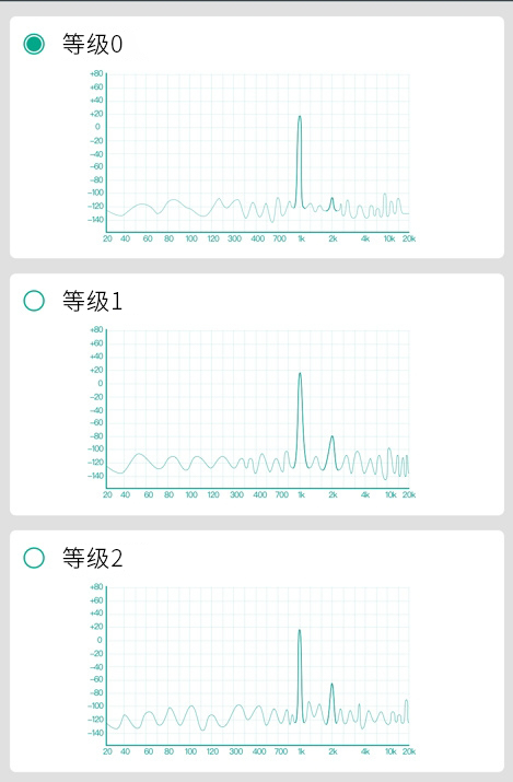

12.二次谐波调节
二次谐波调节,其实就是模拟了胆机的特殊失真,人为的增加了原本信号中不存在的二次谐波。
等级1相比等级0,增加的二次谐波更多。如果用数量来比较,开到等级2后,因为谐波增加较多,失真会变成0.X%,而等级1谐波增加的较少,失真会变成0.0X%. 如果选择关闭,则失真会变成0.00X%。
注意:此功能需要在音量较大的情况下才起作用,超级大耳模式下,音量开到70以上效果更明显。
