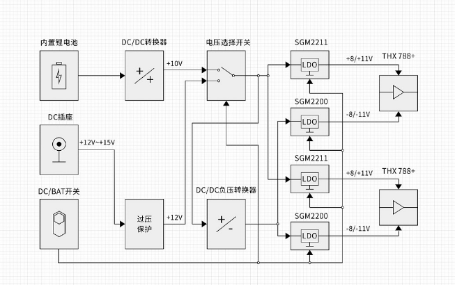

【超级大耳详解】
简单的聊聊M17为什么要在DC供电模式下才能开启超级大耳模式。
M17上市销售以来的用户反馈非常好,特别是M17独居的超级大耳模式使得M17在一众便携播放器中输出功率”鹤立鸡群“,由于供电电压高,动态大,即使是推耳塞也有着明显的区别。所以得到了所有用户的好评。
自然而然的,就有很多用户希望M17在电池供电的时候也能开启超级大耳。今天我就简单的借助耳放部分的供电框图给大家简单说明一下。
M17的电源基本上有两个,一个是内部的电池(包括使用TC口充电时也是由内部电池供电的),一个是通过DC圆口输入的12V直流电。
电池的供电通过一个DC/DC (电源转化器)将电池的3.7V电压升到10V。而外接的12V直流电压,首先要经过一个过压保护芯片以免过高的电压超过内部芯片的最高工作电压烧毁芯片。
两个不同来源的电源,先经过一个电压选择开关。如果DC/BAT开关打到BAT档,则开关会选择电池升压而来的10V电源。10V电源进入一个1:1的负压转化器转换为-10V的直流电。
然后±10V送入高精度的LDO(线性稳压器),经过稳压后降为±8V的正负电源提供给THX788+耳放电路。
如果DC/BAT开关达到DC档,则开关选择DC端输入的12V电源。10V电源进入一个1:1的负压转化器转换为-12V的直流电。
然后±12V送入高精度的LDO(线性稳压器),由于外面选择的LDO的输出电压是可编程的(也就是输出电压可变),所以此时就可以将±12V经过稳压后降为±11V的正负电源提供给THX788+耳放电路。
当然,这里有2个小知识。
1,LDO是线性稳压器,所以输出的电压必须比输入的电压低。因此如果输入的是10V电压,就不可能输出11V电压了。而11V电压是开启超级大耳的充分必要条件。
2,THX788+的功耗较大,所以工作的时候电流也比较大。因此给THX788+供电的LDO的输入输出电压差必须足够大才能有较好的稳压效果。
因此,M17现有的硬件设计是无法在电池供电时开启超级大耳模式的。
