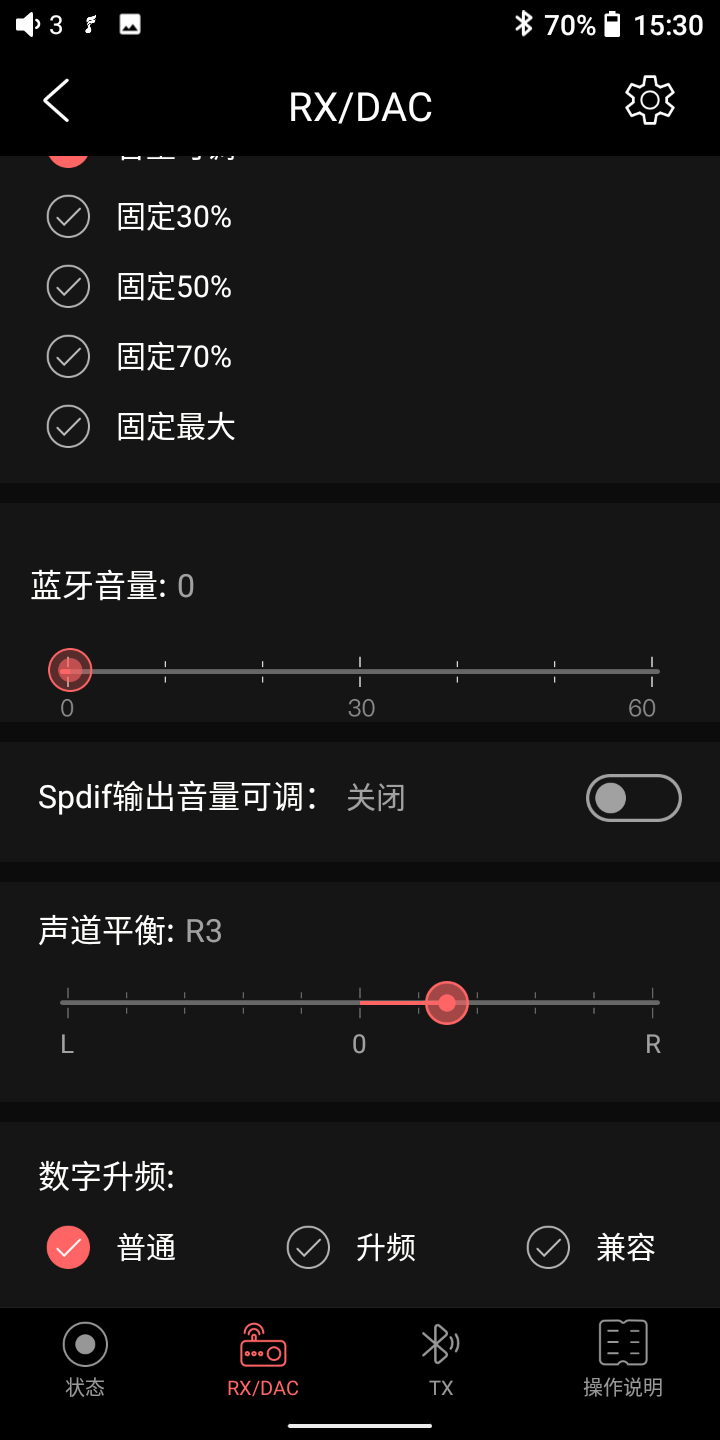

音量控制模式:不用起身,通过APP控制可以调整音量。且提供五种模式可以选择,适合不同的使用场景
-选择“音量可调"的时候,才可以调整音量
APP默认会自动同步旋钮的音量,但也可以单独在APP内调节音量。当APP音量调到比旋钮的音量小时,为了防止通过旋钮突然调大声产生音爆,必须将旋钮调到比APP音量小的位置后才能继续调节。
Spdif输出音量可调:可根据需要打开或关闭
声道平衡:可手动调整左右声道平衡
数字升频:在RX或DAC模式下,打开此功能,可以将数字输出(光纤/同轴)提升至192kHz/24bit输出

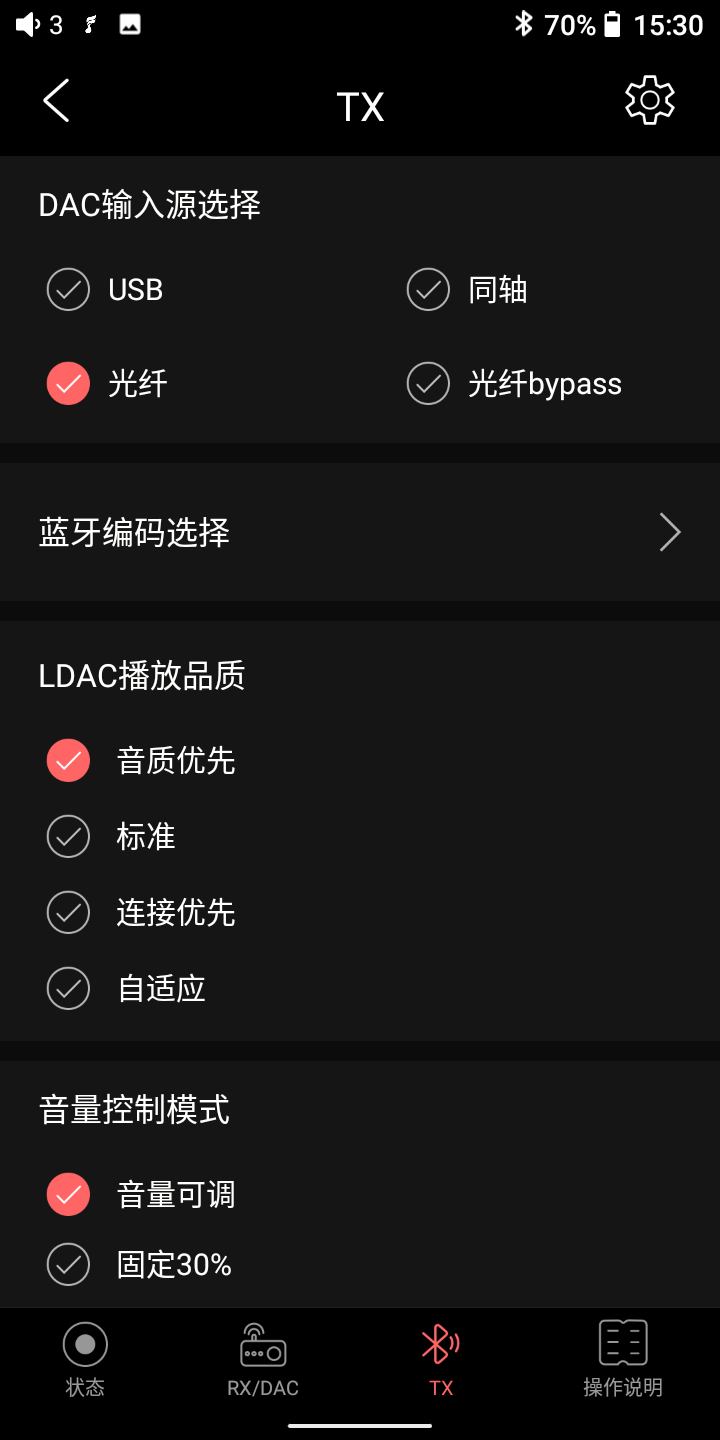

3.TX设置
DAC输入源选择:,如果同时接了多个输入源,可以使用APP进行切换,不用起身操作机器。
蓝牙编码选择:
发射的蓝牙编码优先级为:LDAC > aptX HD > aptX LL > aptX > SBC,可以根据个人喜好关闭不想使用的编码。特别是在一拖二时,如果两个接收器的蓝牙编码配置不一样,切来切去会比较费时间,如果设置只保留两个接收器共有的编码,连接就会比较顺利了。
LDAC播放品质:
音质优先:优先保证音质,高码率(990kbps)输出
连接优先:优先保证连接顺畅,低码率(330kbps)输出
标准:同时兼顾音质和连接,中码率(660kbps)输出
自适应:根据信号强弱,在保持连接质量的前提下以最优的音质输出

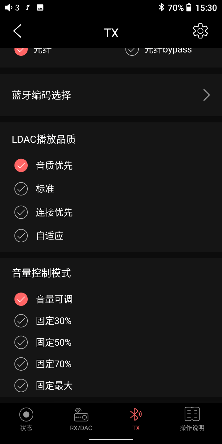

音量控制模式(仅对光纤/同轴输入有效):
(TX的设置不是即时生效的,因为只能在RX/DAC模式下才能连接APP)且提供五种模式可以选择,适合不同的使用场景
-选择“音量可调"的时候,才可以调整音量,其他几种模式均为固定音量

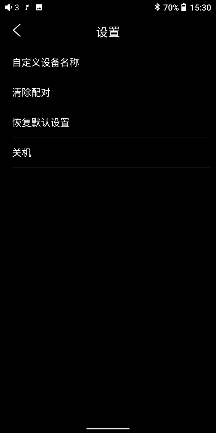

5.设置
