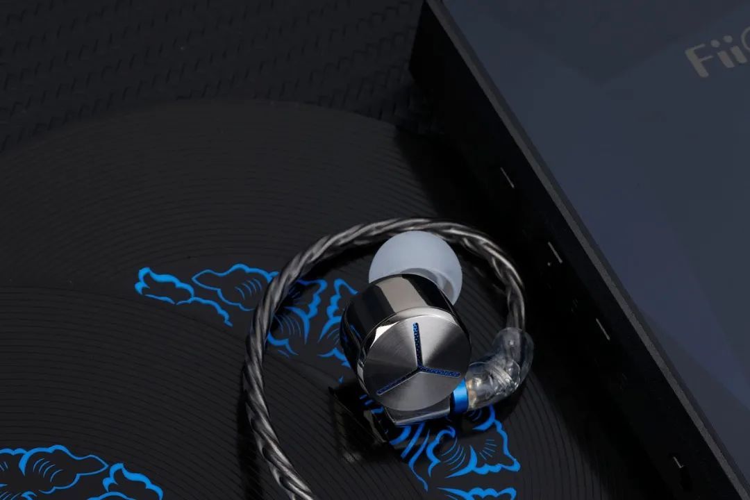

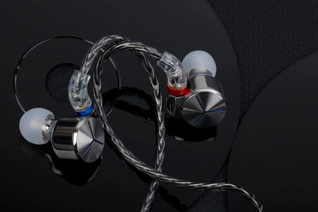

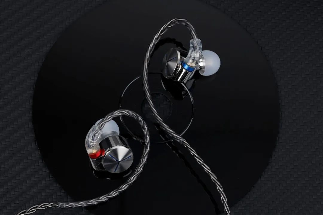

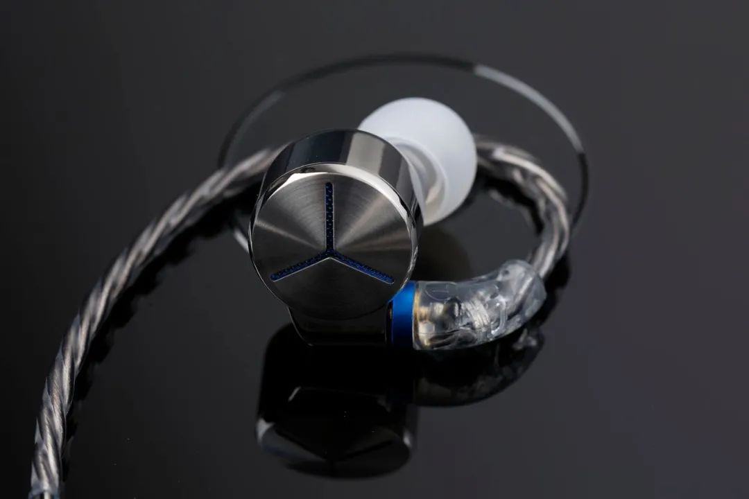

其实从飞傲最近一年多推出的耳机新品上,我们已经可以看到飞傲在设计、用料方面的这种变化。它被称为第三代家族工业设计,FD5、FD7等产品皆是如此。FA7S有着属于自己独特辨识度的设计,全不锈钢材质的耳壳腔体,正面圆形面板采用拉丝工艺,并辅以Y形风车元素,线条内嵌蓝色导气钢网,使得它呈现出一种Hi-Fi耳机上不常见到的科技感。
“Y”的设计也有讲究,三边每个夹角均为120°,将圆形面板三等分,不但有种平衡、对称的美感,也呼应三频均衡的声学设计理念。除了我手中银色样机,FA7S还有黑金配色——在PVD电镀工艺中加入黑色元素,导气钢网改为金色,和银色版本相比,别有一番典雅气质。

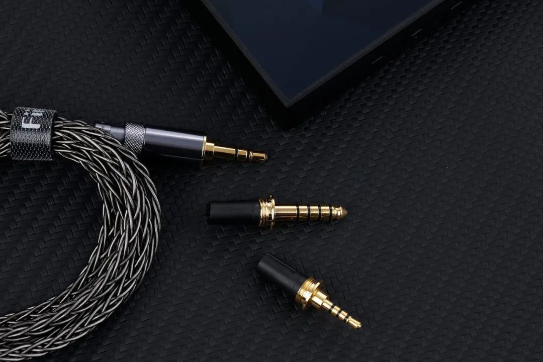

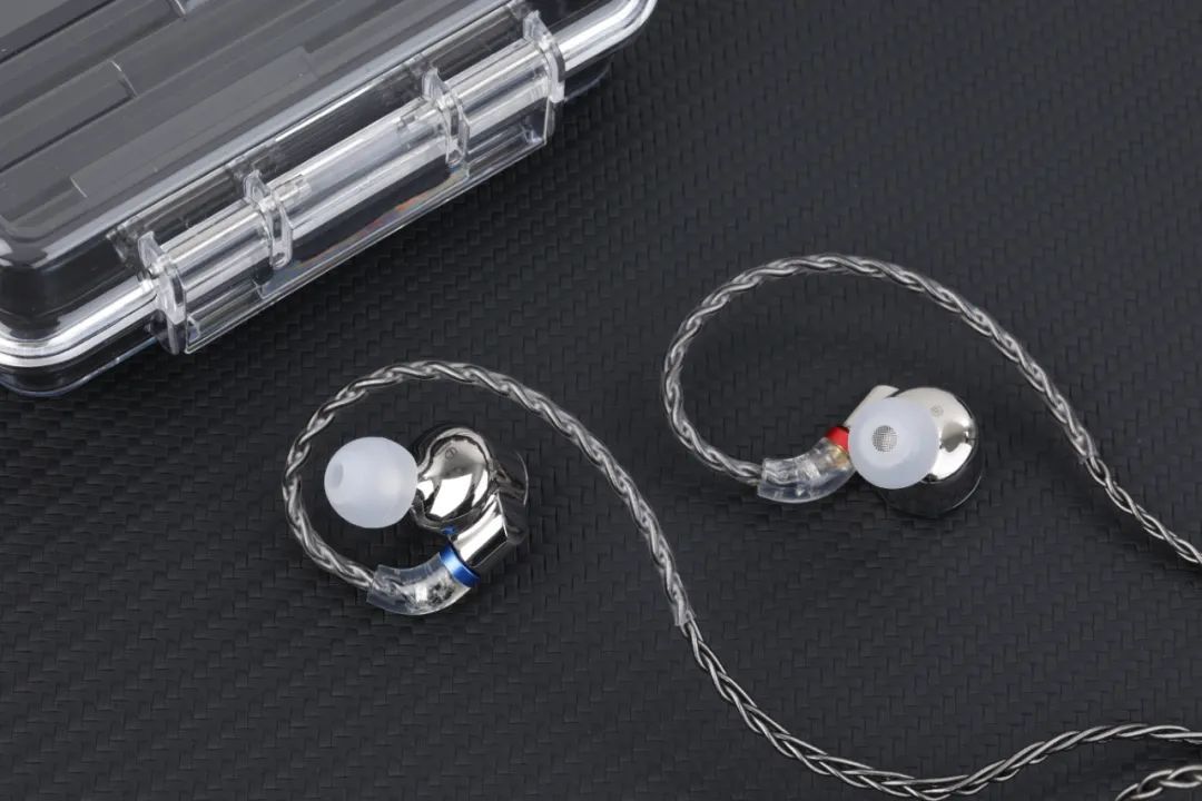

可换线设计、MMCX接口……FA7S上毫无意外有着飞傲耳机上的“标配”设计。它配套的是一根高纯度单晶铜镀银耳机线,8股152芯利兹结构编绞。膨胀式MMCX接口,左“蓝”右“红”标识方便用户快速分清左右。

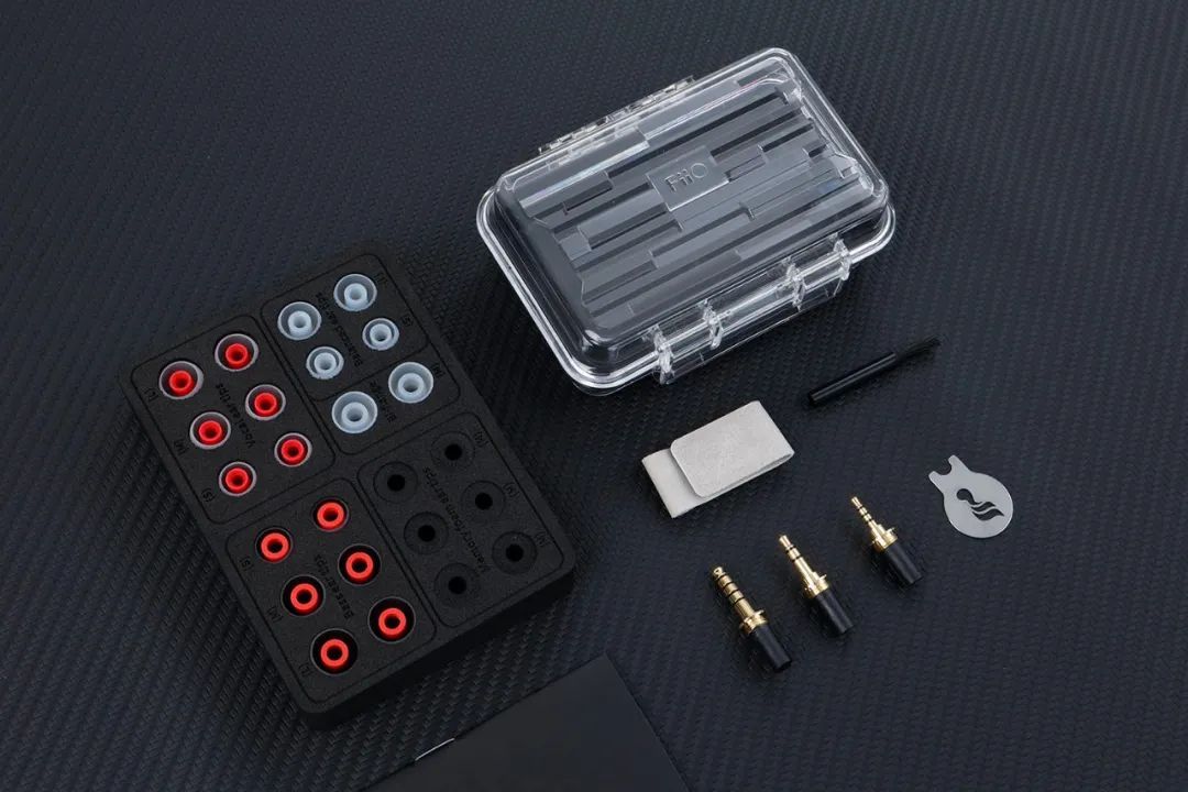

它在接头处进行了优化,采用弯头设计,接头幅度符合人体工程学,带来更舒适的佩戴体验。同时耳机线的另一头则采用了直插式可换音频插头的设计,标配3.5mm单端/2.5mm平衡/4.4mm平衡三款插头,对于大多数用户来说,即便不额外购买耳机线,用标配的耳机线也可以应付接入各种设备的需求了。

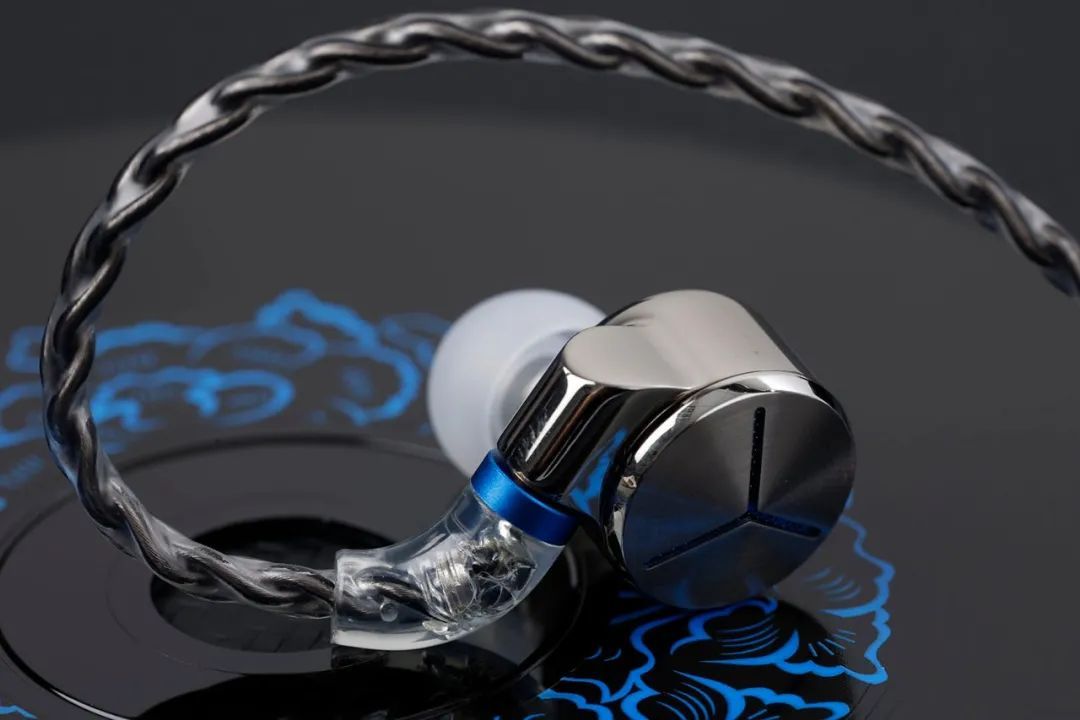

前文介绍FA7S标配的耳机线时,提到了它接头处根据人体工程学进行的优化。而在实际佩戴体验上,能感觉到它有着出色的稳固性,同时绕耳部分的存在感并不强,主要是转头的时候才会感觉到,能够更好地适应用户外出使用时对于耳机佩戴稳固性的要求。在入耳的感受部分,虽然换用不锈钢材质的FA7S在触感上不似FA7树脂腔体那般温润,但舒适度并不逊色。它的内腔经过抛光加工有着如镜的光洁效果,同时腔体圆润柔滑,入耳后与耳朵的触感依旧细腻清爽。
金属材质的硬朗只体现在它本身的坚固性上,听者的佩戴感受中完全不会有“硬”的成分。除了腔体轮廓比较贴合耳朵的形状之外,其深入耳道的音管不算很长,默认的耳塞套就已经能达到很舒适的感受,不会对耳道带来压力。即便较长时间聆听音乐,耳朵也不容易感觉疲累。
