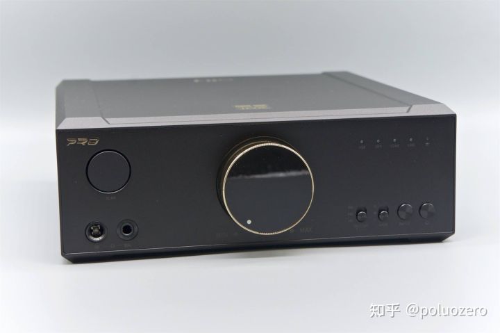

对于台机来说,老烧们总是习惯性地在每首曲目开始前,仪式感十足地轻“抹”一下电位器,仿佛这样才能让声音更加完美……

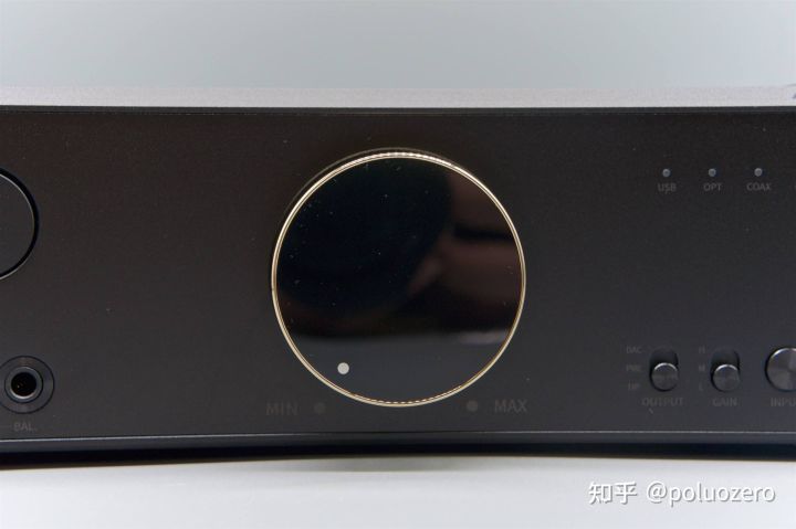

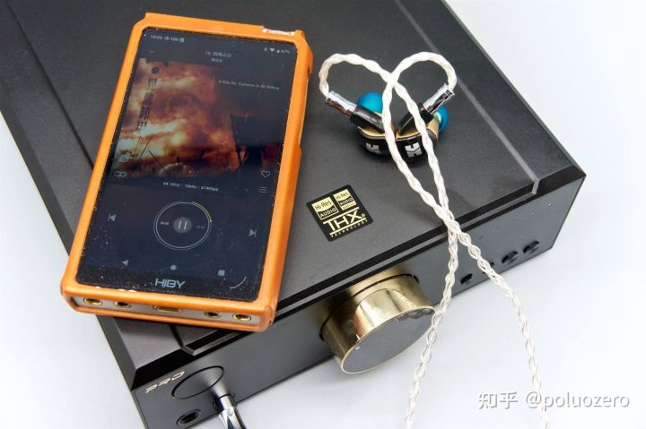

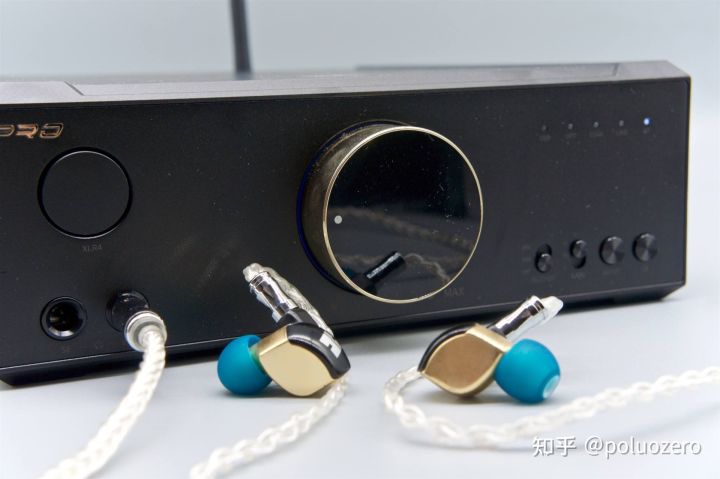

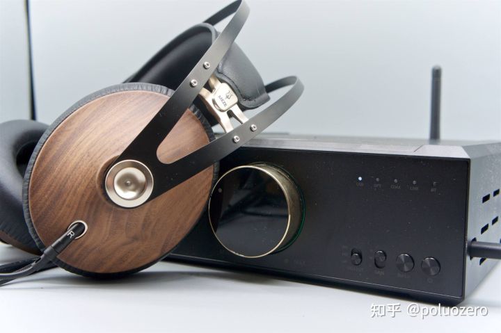

因此,K9Pro ESS的前面板是围绕着这颗硕大的电位器来展开的,这个是源自K5的传统,甚至连旋钮基座上暗藏的那一圈灯光也是一模一样,估计老飞傲粉应该对此并不陌生。作为纯解码耳放一体机,K9Pro ESS本身并不带数字音频转盘的功能,操作上需要折腾的地方并不多,自然而然把玩的精力更多就落在这颗电位器上了。
K9Pro ESS用的是无段落感的旋转手感,不是纯数字编码的类型,而是像模拟电位器那样有转动角限位。在这颗电位器的内部,飞傲配置了ADC音量曲线重构的架构,用于解决低音量状态下的偏音以及噪声问题。

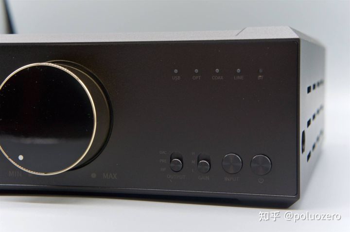

虽然花活不多,但K9Pro ESS在输入和输出界面上还是给足了料的。在面板的右上角有一排5颗输入接口的指示灯,用来显示当前机器正在使用的输入接口。K9Pro ESS除了支持USB Audio、基于同轴和光纤接口的SPDIF IN之外,还增加了蓝牙无线音频输入,以及模拟音频输入功能。也就是说,K9Pro ESS除了可以充当台式解码耳放一体机外,还可以作为蓝牙无线一体机,以及纯耳放来使用。
输入端口的切换,是通过右下角的 INPUT按钮来依次进行切换,虽然K9Pro ESS并没有配置显示屏,但用户还是可以通过状态指示灯来了解当前的输入源。

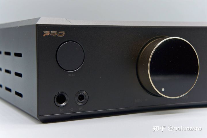

而在INPUT键的左侧,分别是输出模式和增益的三档位拨杆,但我并不是太喜欢这样的设计,尤其是增益档位开关会有点容易误触,在推动铁或者其他低阻高敏塞时难免要小心翼翼。
倒是3种输出模式切换会更显得飞傲K9Pro ESS“野心”十足,既能充当纯音频解码器使用,又可以分别兼顾纯耳放以及前级功放的工作,适合不同烧油、不同阶段的使用需要。
值得一提,K9Pro ESS支持通过手机APP来进行无线控制,尤其是对于使用飞傲安卓砖的用户会更加方便。但也正因为这样,所以K9Pro ESS就没有再额外提供遥控器了。

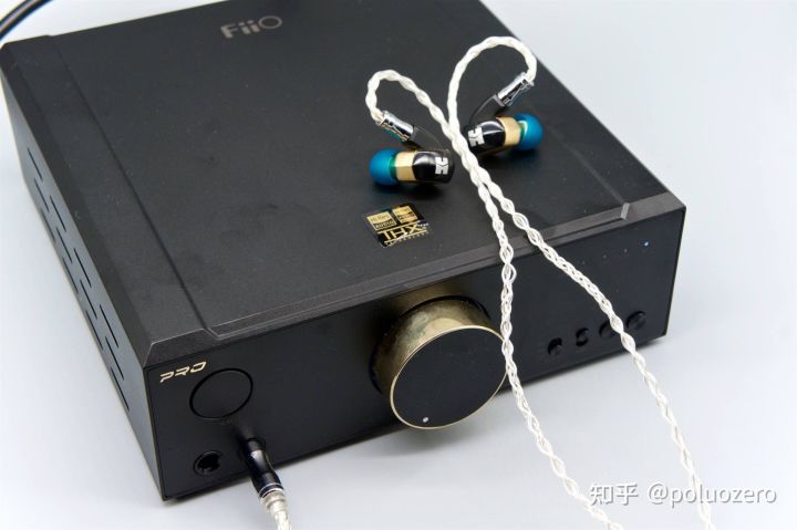

既然具备了耳放功能,自然面板的输入耳机接口也就少不了的。K9Pro ESS提供2个平衡输出口和1个单端输出口,其中4.4mm平衡口是很符合当下的趋势,而4芯XLR以及6.25口则更多是面向大耳机的使用。

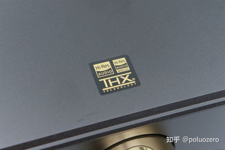

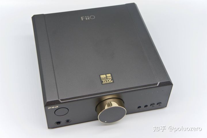

因为我本身并不玩音箱,而且对一体机的主要剁手诉求是用来满足难推的头戴大耳们,所以自然会更关注K9Pro ESS的耳放部分。在K9Pro ESS的面盖上一共排列了3颗金标,分别是Hi-Res Audio、Hi-Res Audio WIRELESS,以及飞傲好几款产品都持有的THX TECHNOLOGY标志。

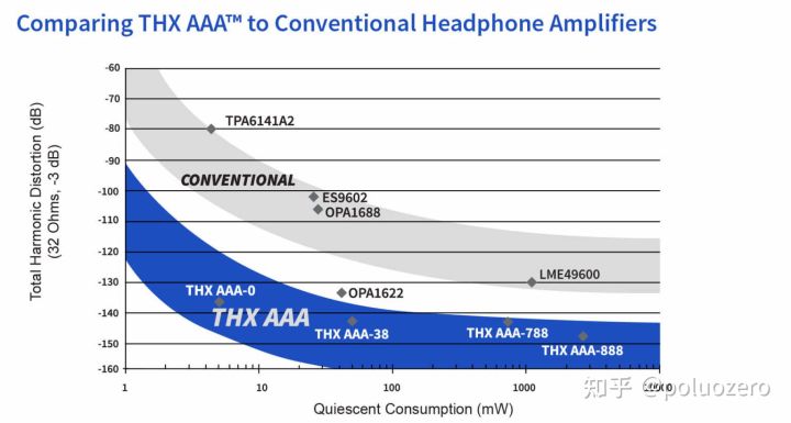

飞傲其实从AM3耳放模块上就开始引入THX AAA耳放技术,也算是有好几个年头了,包括M11 PRO以及M11 PLUS LTD都配备了THX AAA耳放技术。当别家都在用OPA或者LME的运放芯片来充当耳机放大功率模块时,飞傲却选择引入THX公司的THX AAA-788耳放技术。相比之下,THX AAA拥有信号放大与误差修正的技术,因此可以达到更高的音频性能和输出效率,以及更低的音染和失真。
而这次的K9Pro ESS跟飞傲最新的旗舰便携砖M17一样,进一步配置了升级版本的THX AAA-788+,根据飞傲自己公布的资料,它跟此前一直在使用的THX AAA-788的主要区别在于将后级驱动芯片变更成了Ti出品的TPA6120,从而提高了驱动多单元耳塞的保真性,并且改善放大器的阻尼特性,从而满足驱动大动圈耳机的需要。后面在聊到声音时会具体展开来说实际感受,这里就暂时按下不表了。

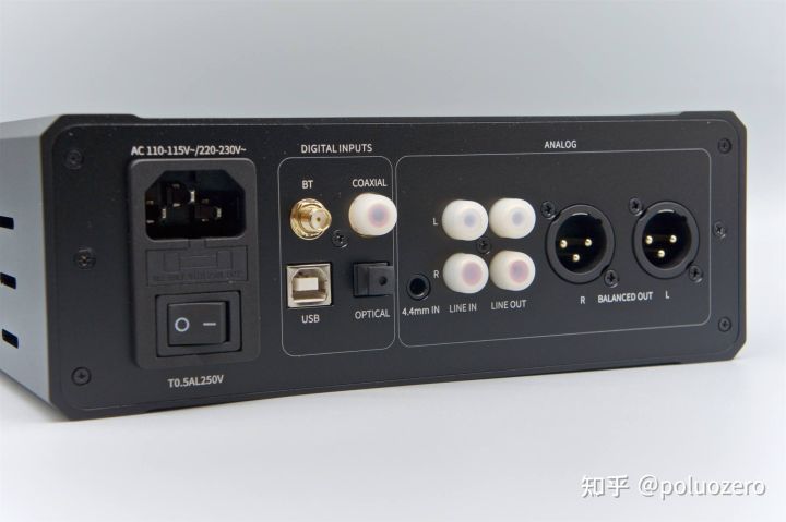

K9Pro ESS的背板被划分成3个区域。

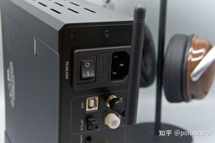

其中最左边是电源输入、保险丝、以及开关,K9Pro ESS采用内置的线性电源,为认为这样才算是真正的台机配置。不过K9Pro ESS并不是宽电压输入的设计,事实上它是通过底部的隐藏开关来进行切换110~115V和220~230V电压的,这点还是需要用户多注意才行。
而旁边的就是数字音频输入区,其中包括USB AUDIO IN、以及同轴和光纤的SPDIF IN,至于蓝牙的接口则是用来安装增益接收天线的。K9Pro ESS采用的是高通QCC5124蓝牙音频芯片,这是一颗基于蓝牙5.0的SoC集成芯片,可以视为是QCC5121的BGA封装版本,本意是作为无线耳机及话筒使用的低功耗蓝牙音频传输芯片,不过因为是高通出品,所以本身就直接支持aptX HD、aptX Adaptive,以及AAC和LDAC音频格式。
但K9Pro ESS没有像老K5那样配备用于连接自家便携播放器的Type-C USB接口基座,其实我觉得K5那个更符合我的需要,让便携机跟台机之间形成更加紧密的关联,同时也方便在两种不同使用场景下的相互切换。不过K9Pro ESS本身支持垂直放置,可能就是因为这个,所以才不得不把只能用于水平放置的基座给取消掉了。
至于背板的最右边是模拟音频信号区,包括除了一对RCA LINE OUT和一对3芯XLR平衡输出外,还有一对RCA用于LINE IN,以及一个4.4mm平衡接口用来输入平衡信号的。后者明显是为了充分利用THX AAA耳放技术,同时也增加了K9Pro ESS本身的可玩性。不过目前具备4.4mm平衡Line Out的设备并不多,更多只有PO接口,这多少会有点影响将K9Pro ESS拿来当纯耳放的使用……不过K9Pro ESS本身的解码素质就很不错,因此我认为这问题并不大。
当然自私地建议一下,K9Pro ESS是不是可以在配件里增加一条4.4的耳放线,这样使用上就会更加方便呢?

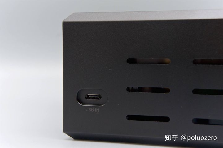

自从Apple Music升级支持无损资源后,越来越多的烧油选择直接拿手机配搭AM来充当转盘。而为了方便这部分用户的使用,K9Pro ESS也特意在右侧前方增加了一个Type-C USB接口的USB AUDIO IN。这也是为了弥补K9Pro ESS取消了对接便携机的基座。
事实上对于不使用电脑来作为数字音频转盘时,K9Pro ESS侧面的这个C口的使用要比其后背的A口要更加方便,反正我用NR6当转盘时也基本只用前面的这个C口。

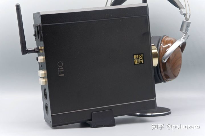

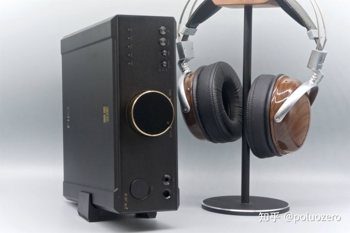

为了方便进一步节省摆放空间,K9Pro ESS可以使用标配的底座将机身垂直摆放,这样一来哪怕是狭小的桌面也可以容得下K9Pro ESS的放置。
不过一方面底座本身相对较短,特别因为是巡回试听机的关系,我也不好直接在机身后侧安装橡胶脚钉,这就使得K9Pro ESS垂直摆放不是特别稳固;
另一方面当垂直摆放时,蓝牙天线会跟电源线之间产生干涉,多少有点影响实际摆放。

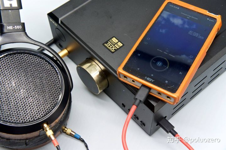

这次巡回到手蹭听,我主要是用海贝NR6以及MacBook Pro来作为前端数字音频转盘,K9Pro ESS采用XMOS 208 USB控制芯片,所以在兼容能力是完全不用担心。至于输出配搭方面,因为我本身就是便携党,对于台式一体机的主要想法就是要推好手头上的Hifiman HE560(第一版)以及MEZE99 CLASSICS,以及像RE2000这种对便携机来说并不好推的动圈入耳。

事实上MEZE99 CLASSICS这只木碗并不那么好伺候,不吃推力,但却需要良好的控制力,所以在便携机上往往要么过推,要么就是控不住低频而泛滥。但K9Pro ESS却基本能很好地进行驾驭,THX AAA-788+的表现相当出色,声音线条流畅,面对大动态和一些快速瞬态时依然稳如泰山,源于双ES9038PRO的绵密声底也使得整个声场被填充得很饱满,丝毫不会让人觉得空虚淡薄。
老烧们时常会教导到,能玩箱子就绝不上耳机,能用台机就看不上便携!如果放到同等预算来看,此话确实不假。最少在K9 Pro ESS身上来说,同比5K价位的国砖,同样在驱动像HE560这样很吃前端的平板大耳时,确实就是高下立判。
K9 Pro ESS驱动下的HE560,音色自然、宽松,虽然声场不算十分地广阔,但井然有序。这在听我的标准试机曲目《Kanon D-dur》(出自《EVANGELION:DEATH》专辑)时,对于4把提琴的位置、以及各自音色的差异都交待得相当到位,而且在高频延展以及小提琴的泛音音色表达也明显优于我自己用的NR6,也较之前听过的iFi NEO iDSD细节更丰富,音色更准确。
