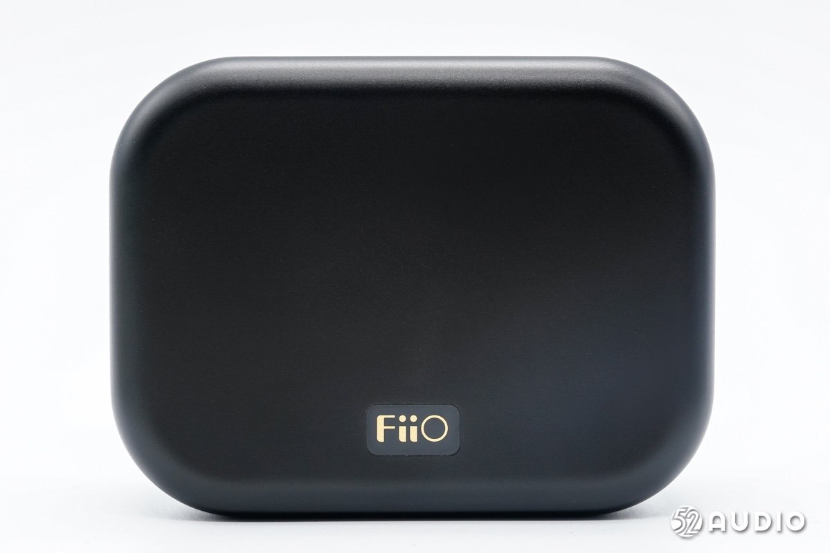

充电盒顶部特写,设计有金色的FiiO品牌LOGO铭牌。

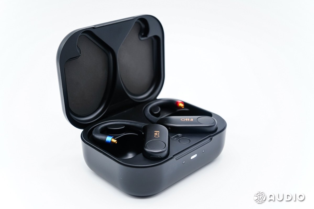

打开充电盒盖,耳挂放置状态展示,随机未配送耳机头,需要自行搭配。
取出耳挂,充电盒座舱结构一览。

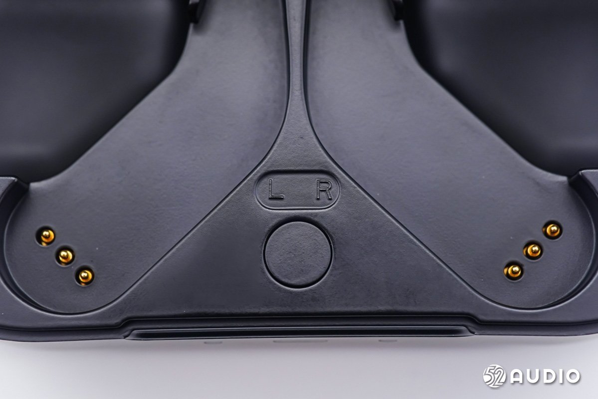

座舱中间设置有一颗蓝牙配对功能按键,雕刻有L/R左右标识。
为耳挂充电/通讯的金属顶针特写。

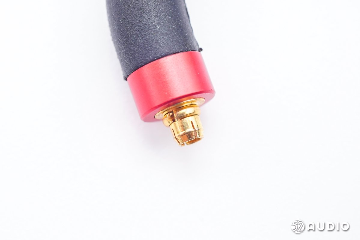

耳挂插头特写,本次拆解的这款采用了膨胀式MMCX接口,插头通过红蓝两种配色进行区分左右。

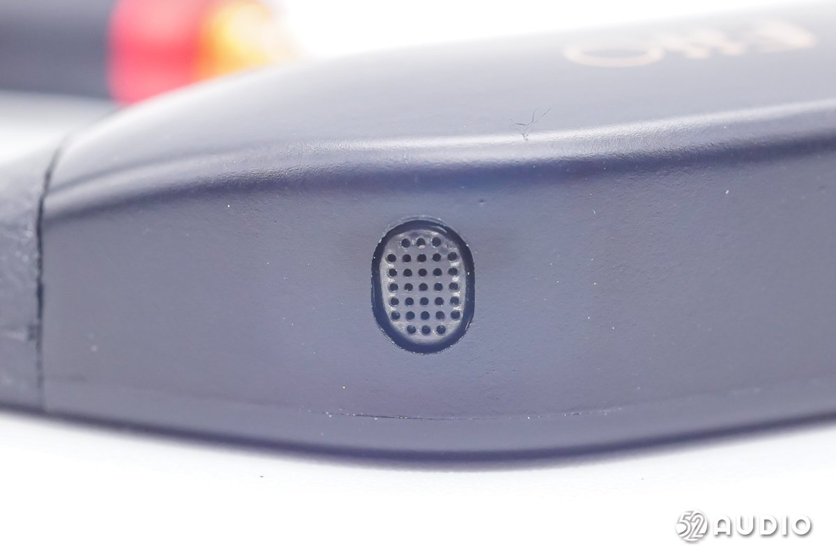

通话降噪麦克风开孔特写,同样通过金属网罩防护。

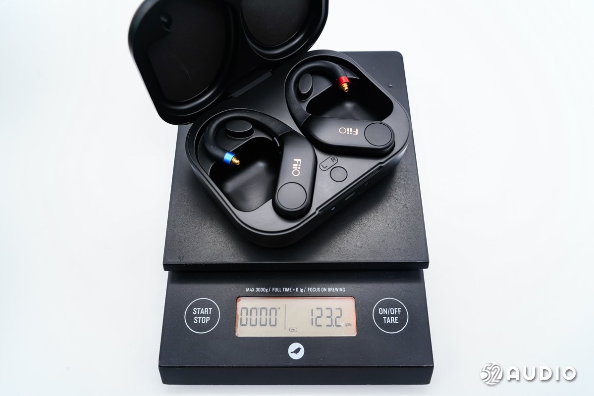

经我爱音频网实测,飞傲FiiO UTWS5真无线耳挂整体重量约为123.2g。

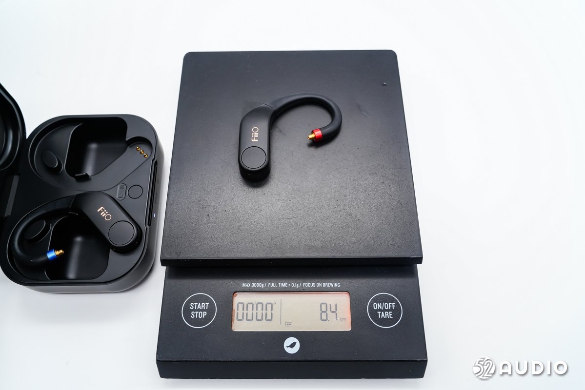

单只耳挂重量约为8.4g。

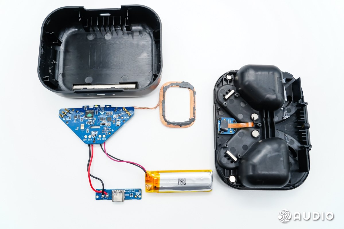

撬开充电盒外壳,取出座舱结构。
充电盒外壳内部结构一览。

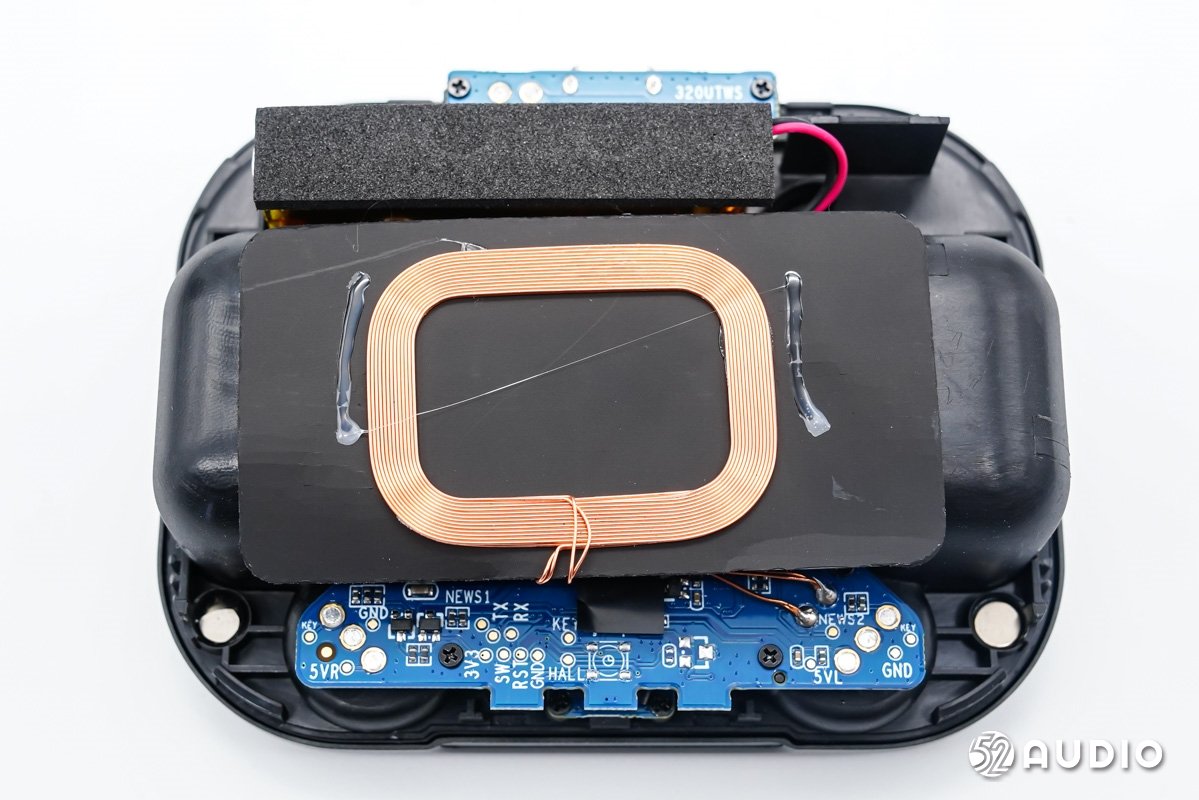

充电盒座舱底部设有无线充电接收线圈。

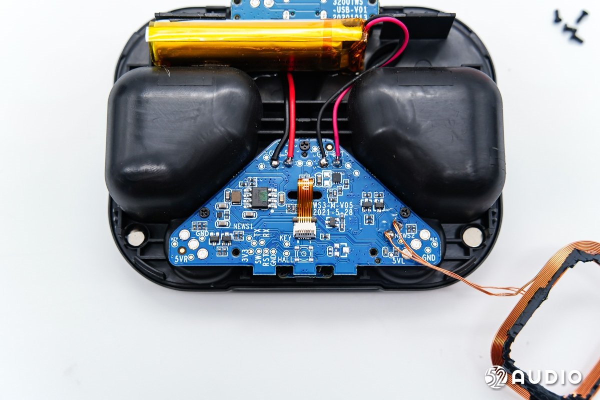

正面设置有主板单元。

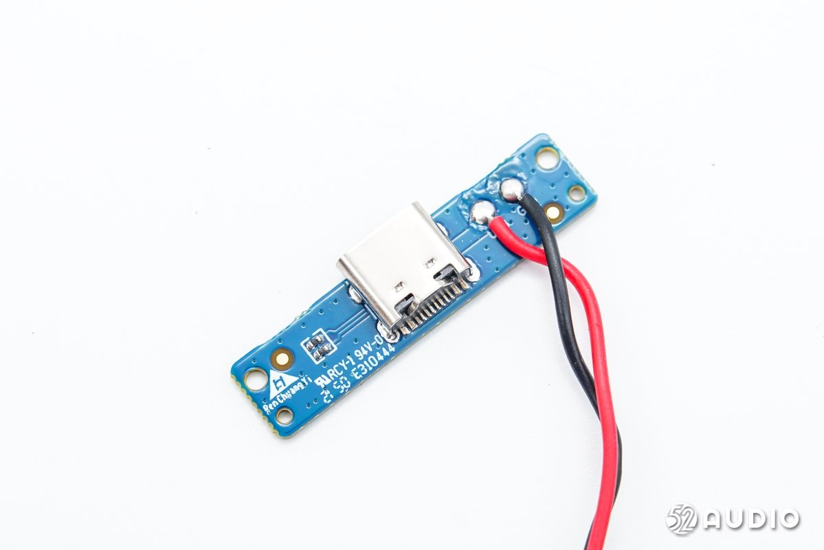

背部是电源输入小板。
撕掉无线充电接收线圈,座舱底部结构一览。
主板采用了契合腔体的三角形设计,通过螺丝固定在座舱底部。

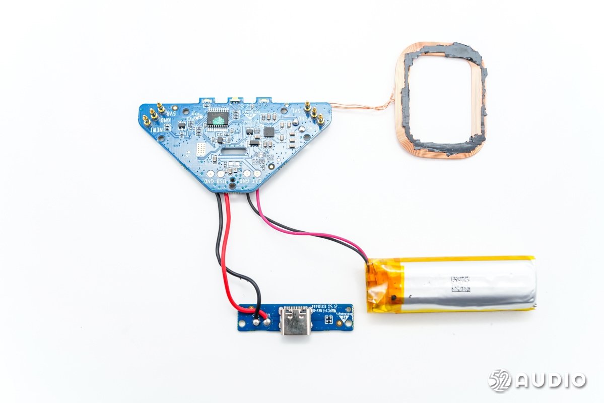

充电盒拆解一览。

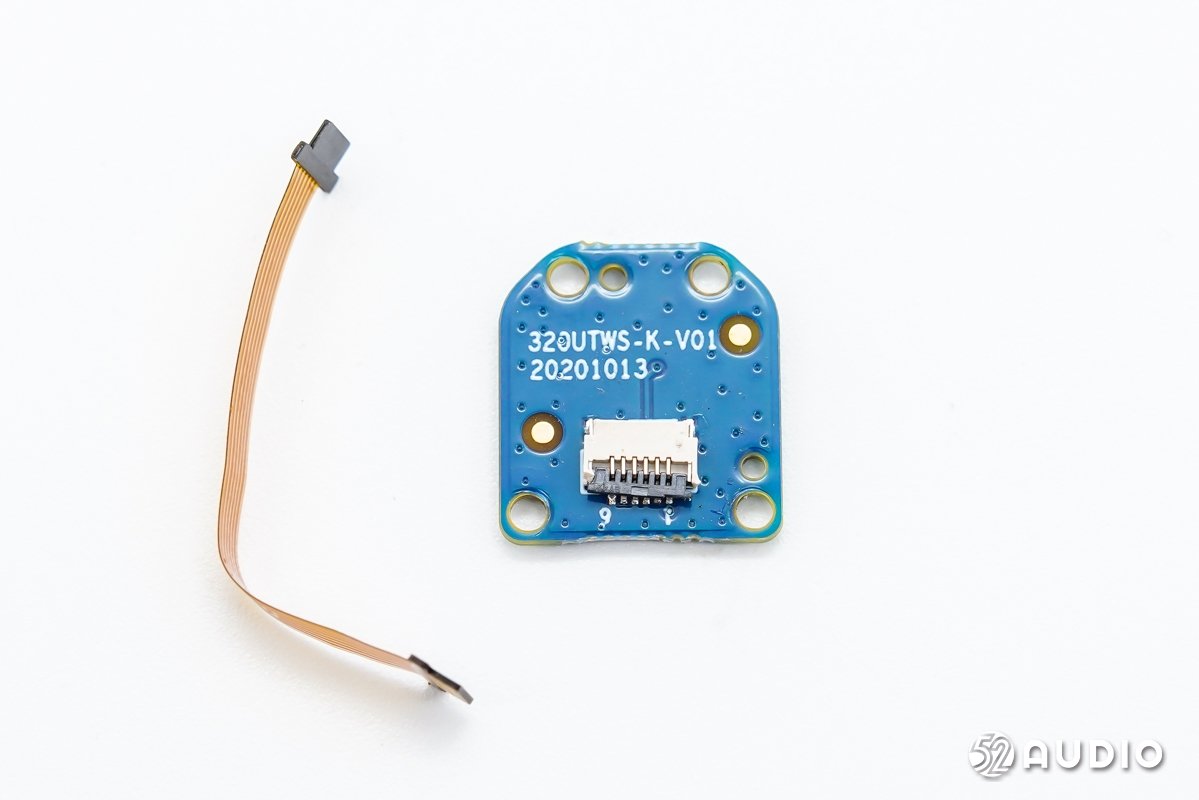

座舱底部还设置有功能按键小板,通过排线和连接器连接到主板。
功能按键小板正面设置有微动按键,用于蓝牙配对功能。
丝印2C7的霍尔芯片,用于检测开盖状态。
背面设置有ZIF连接器,通过排线连接到主板。

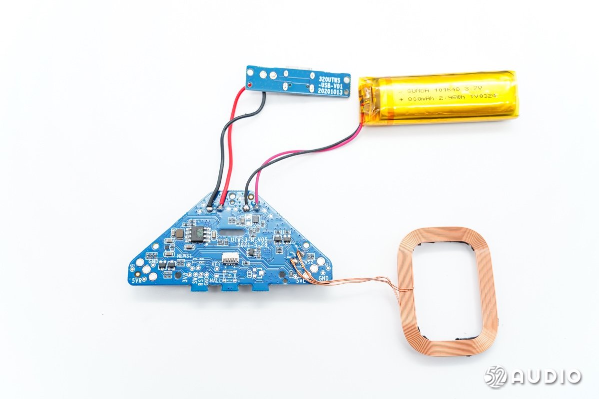

充电盒内部组件一侧电路一览。
充电盒内部组件另外一侧电路一览。
