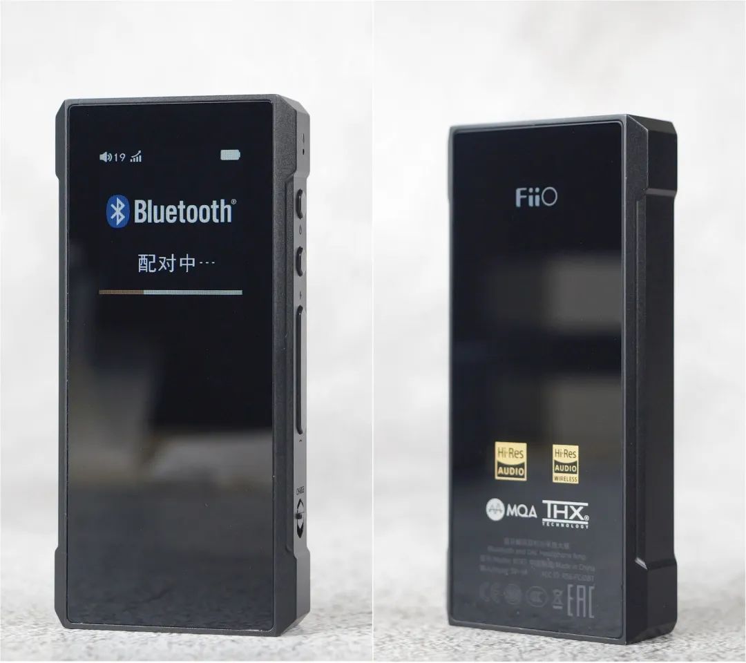

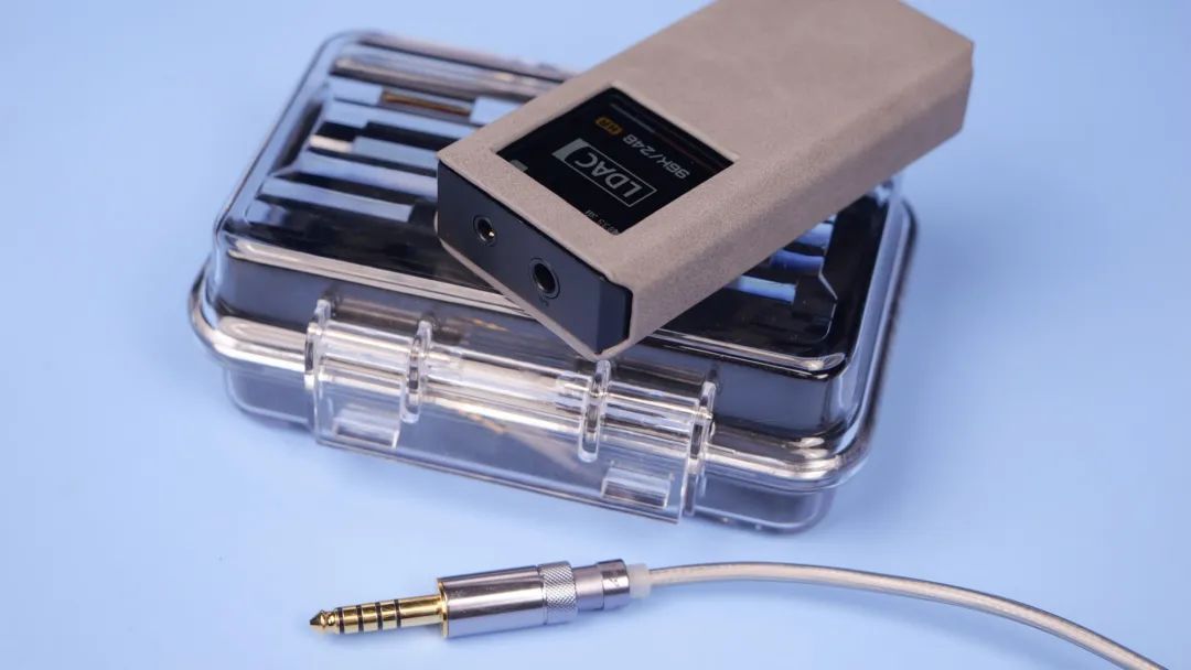

坦率的说,飞傲BTR7造型设计也就中规中矩。虽然有一块1.3寸的IPS屏幕(还挺细腻)在,但整体造型依旧脱不开国产设备相对传统(老套)的设计思路。机身侧面的按键往往还要“身兼数职”,操作起来也只能说是没啥亮点。但好在官方给BTR7配备了一个保护皮套,灰色翻毛外观与机身屏幕的镜面形成了对比,多少为颜值加了点分。

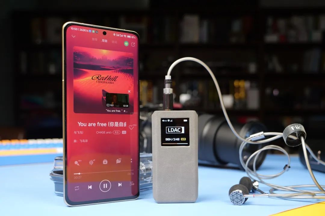

好,让我们来听一下飞傲BTR7的声音吧。照片中我给飞傲BTR7搭配的耳机正是前段时间拿到的飞傲平头耳塞FF3,且由于FF3包装内自带了可替换的4.4mm平衡插头,所以与BTR7搭配还真是相得益彰。不过,实际上我在家里也尝试用了HIFIMAN的HE1000es(4.4mm平衡口)与飞傲BTR7搭配。只不过这样组合的话就没法出街,失去了飞傲BTR7“便携蓝牙解码耳放”的意义。

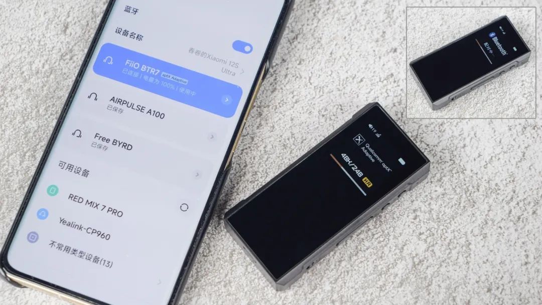

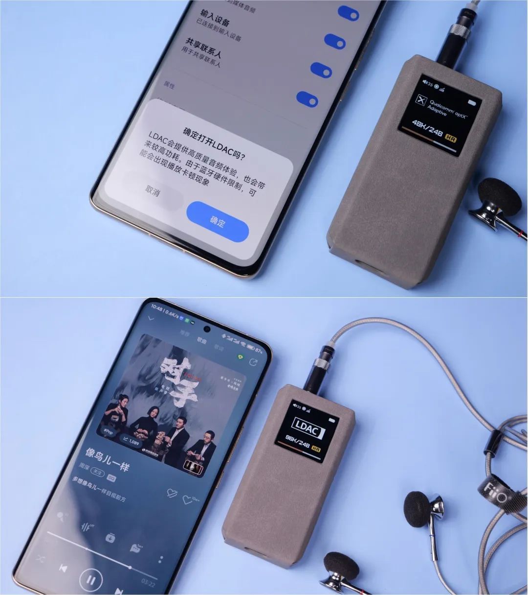

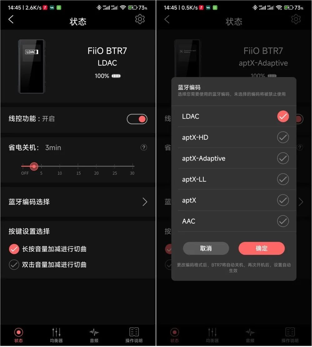

在与我的小米12SU手机蓝牙连接时,飞傲BTR7会默认以aptX Adaptive方式连接。当然,我也可以通过飞傲音乐app(需升级到最新的3.1.1版)或在手机开发者模式中将其切换到理论上音质更佳的LDAC。

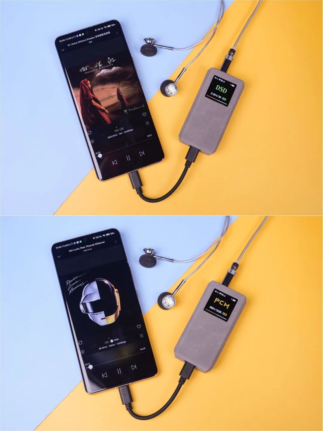

在进行USB连接时,暂时还是先使用海贝音乐app(本来想用飞傲家自己的‘飞傲音乐app’,不过我在那边没有开通MQA支持,所以还是先海贝了),传输MQA和DSD也都一切正常。这里不得不先表扬一下飞傲BTR7的这块屏幕——相比THX Onyx不得不用机身上的三个LED灯以不同颜色来说明当前编解码模式,飞傲的这块屏幕虽然面积不大但信息显示齐全,传输格式和码率让人一目了然!

是的,与其夸奖飞傲BTR7的USB解码效果,我觉得还是它的蓝牙音质表现更让我心动。这是一种听起来很不“蓝牙”(或叫‘数码味’?),而是非常接近有线传输的音质。细节充足、音场开阔、特别是声音的密度非常良好。它或许在解析力上比“有线模式+高解析文件+平板振膜耳机”组合弱一些,但同样拥有普通蓝牙耳机所难以企及的那种“真实”的质感。我真心感觉如果蓝牙都能拥有这样的音质,确实没有再纠结到底是“有线”还是“无线”的问题了。
哦,这里还是要再说一下飞傲FF3这幅目前罕见的平头耳塞——这真的是一幅很中正大气的耳塞,而且在声音上已经尽力摆脱传统平头塞风味,无论是高频解析还是中频质感上都很接近入耳耳塞的产品。用它搭配飞傲BTR7,不仅是颜值好看而且我觉得它也能很好的将BTR7那种很有“实在感”的蓝牙音质发挥出来。
整个组合的声音听起来通透、扎实、温暖悦耳。论低频的量感,平头塞固然比不过入耳塞,但FF3低频宽松、有弹性的大氛围还是在的。当然,我习惯性的给平头塞加了海绵套,但实际听下来,似乎去掉这幅海绵套还能让FF3的声音变得更加通透一点(低频量感略有减少,但我觉得无所谓)。
