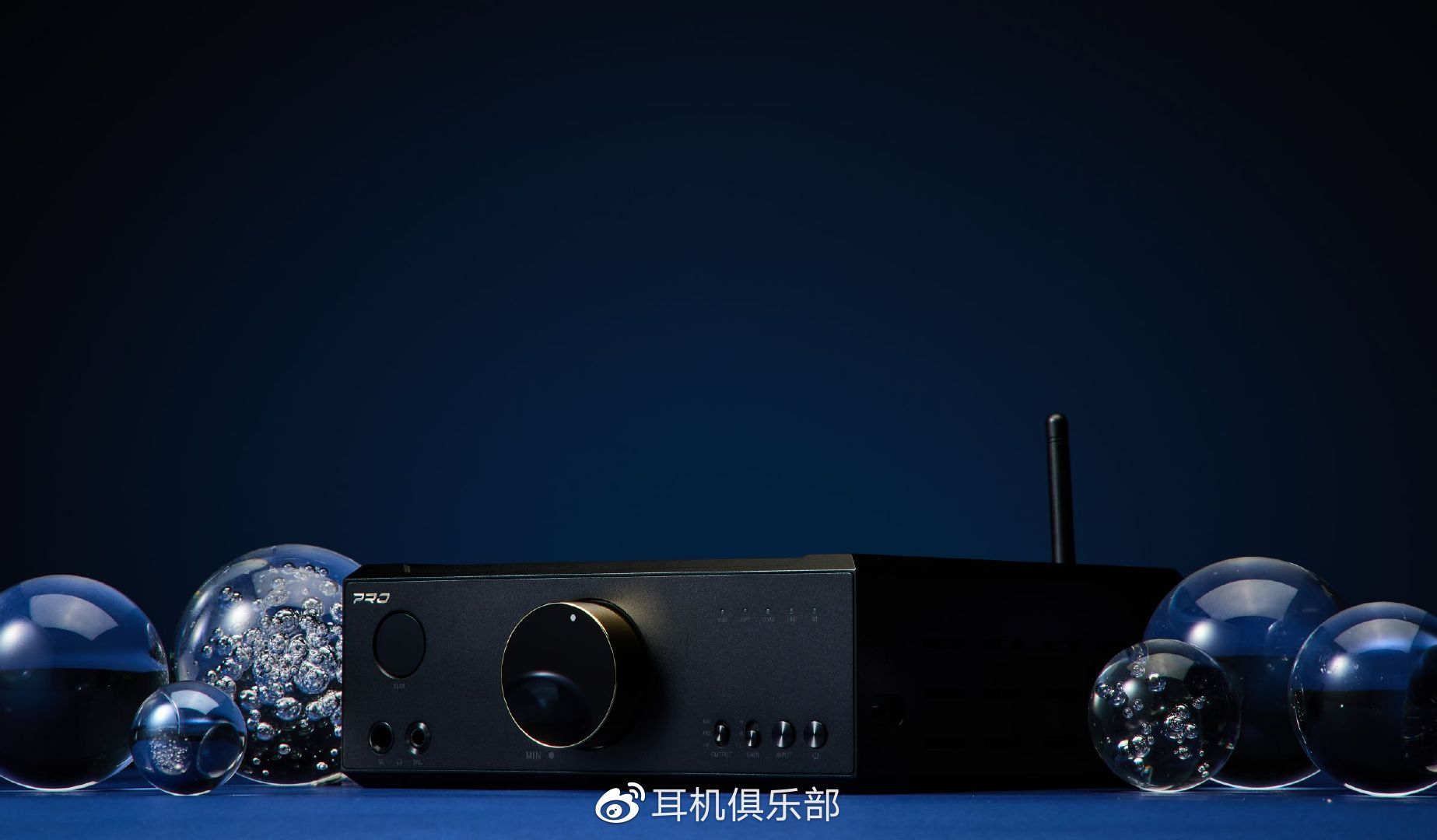

同样,K9 Pro ESS作为桌面音乐核心,再恰当不过了,外加丰富的功能拓展性,即便后续添置设备,也可以很好地与K9 Pro ESS相辅相成。

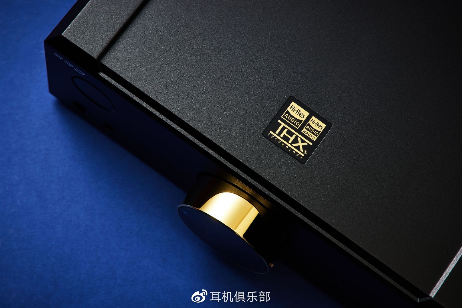

K9 Pro ESS给人体积不大但扎实的观感,机壳厚实,分量也不轻。金色的音量旋钮,朴素中带点奢华,这个音量旋钮是机械旋钮,非无极旋转,音量位置清晰可见,旋钮后有一圈呼吸灯,除了方便黑暗中操作,聆听音乐时,同时指示音乐采样率。当然,这圈灯光对音乐氛围也颇具渲染作用。

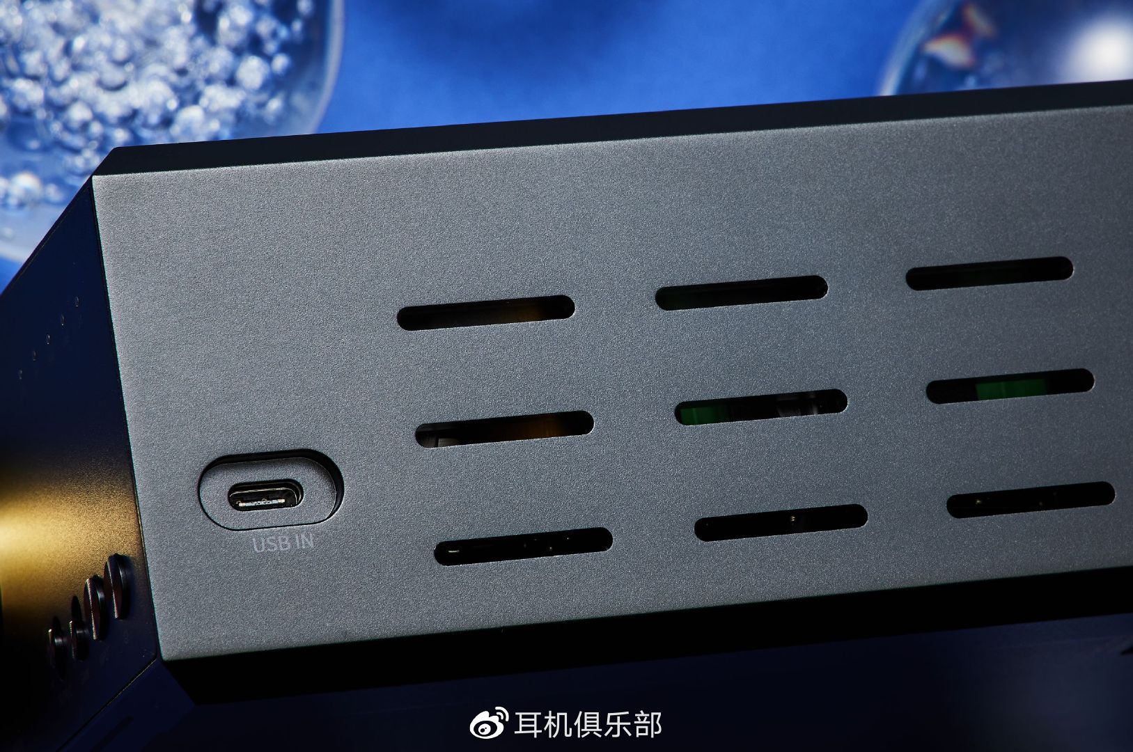

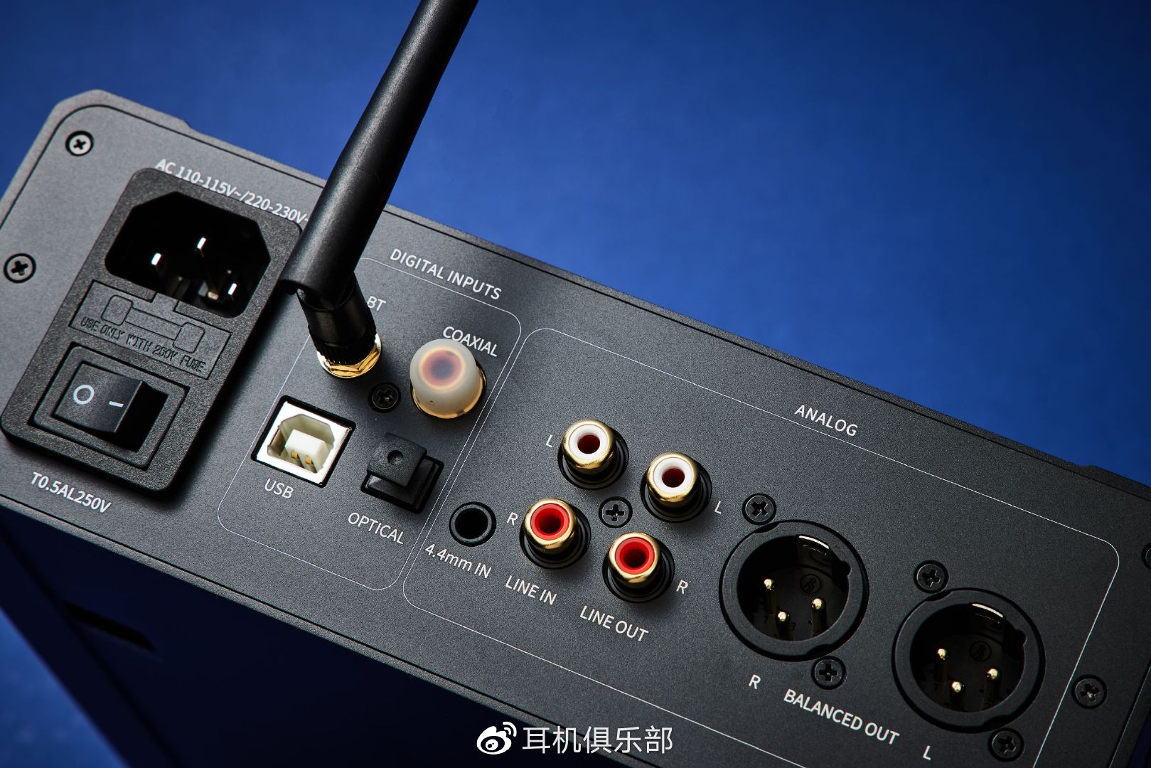

数字输入部分,支持同轴、光纤、USB B口、USB type-c口输入,这里面的数字部分,全部由飞秒及PLL高精度独立时钟加持。模拟部分为,一组RCA模拟输入,一个4.4mm全平衡输入,以及一组RCA模拟输出,一组XLR平衡输出。

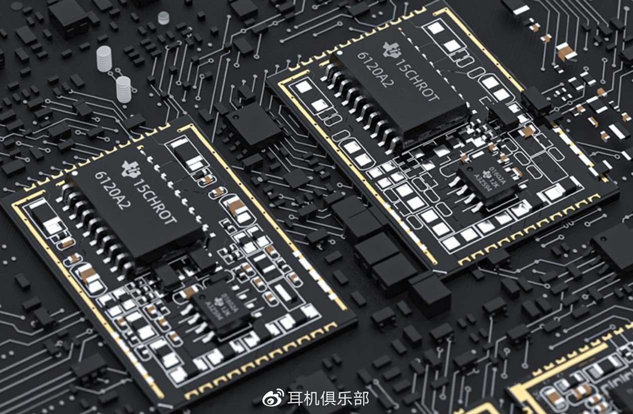

耳放作为K9 Pro ESS的重要部分,与THX深度合作,对其次旗舰THX 788放大架构,进行了深度开发,所以命名为THX 788+,而且是两组THX 788+模组分别供给左、右两声道,优化后的架构,驱动力提升显著,32欧姆阻抗下,不失真输出功率达到了2100mW,即便到了高阻300欧,仍为1100mW输出功率,比一般788电路功率高出50%的驱动力,这足以完美驱动市面上大多数高端耳机。

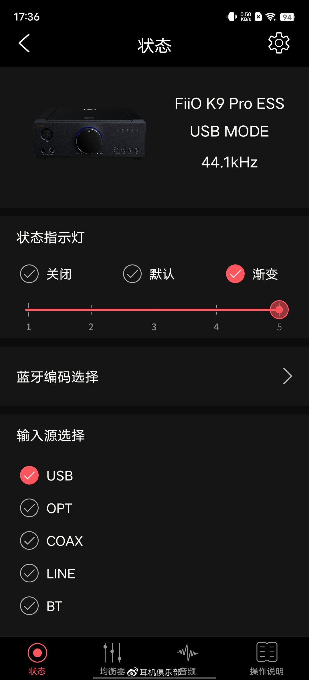

除此外,K9 Pro ESS竟然还有一定的智能性,可以通过蓝牙,使用飞傲APP来控制K9 Pro ESS的部分功能,包括输入源切换、滤波、灯光模式等,不过这里有个小遗憾。 如果APP还能控制音量的话,就更完美了。

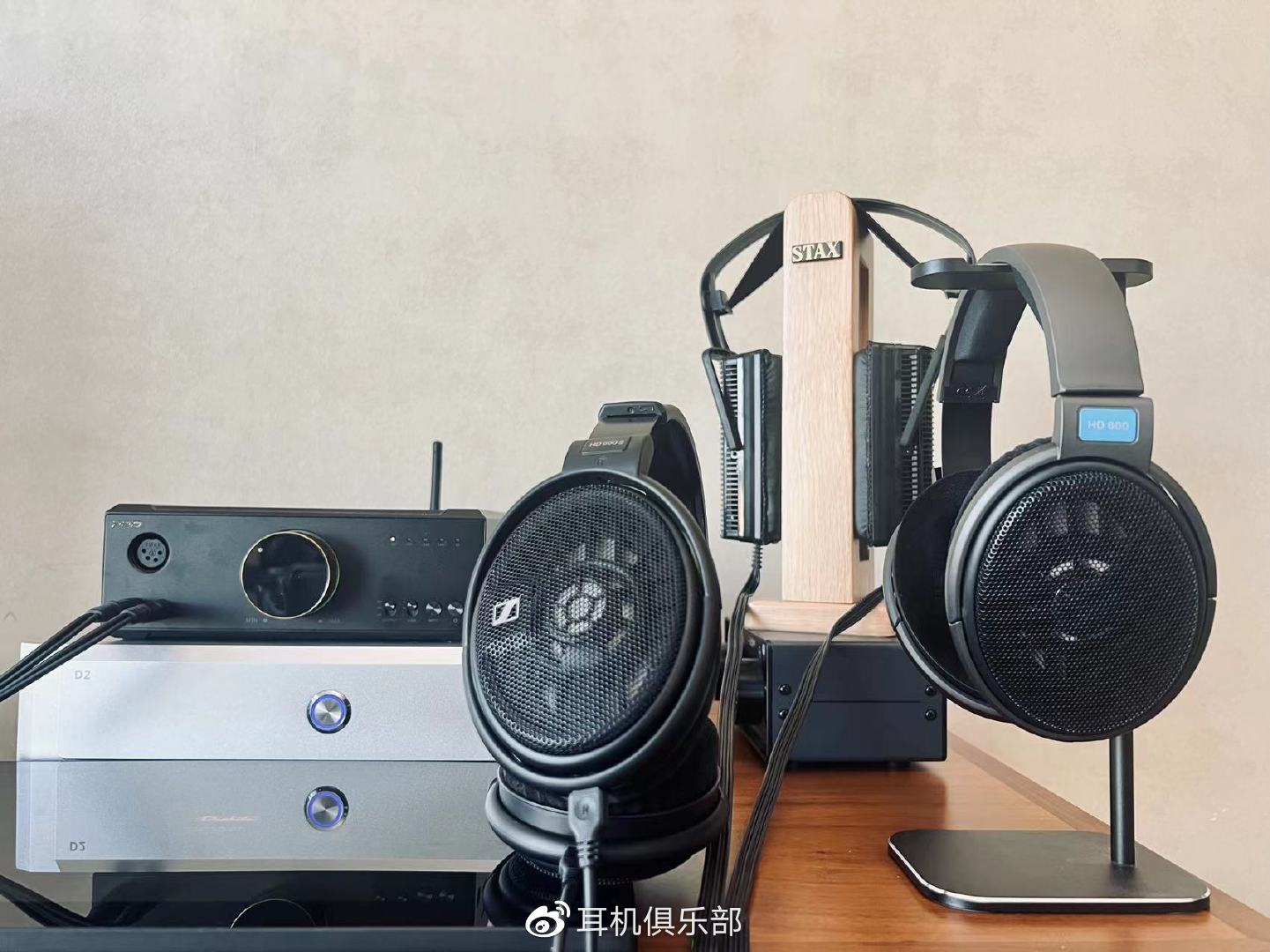

K9 Pro ESS的声音测试,我选择最近比较热的享声D2数字转盘,为了再转盘点,我还专门做了个FAT 32格式的U盘,装载和设置了Daphile数播软件系统,读取NAS里的高清音乐库。分别测试了K9 Pro ESS作为一体机驱动耳机,做解码前级驱动有源音箱,以及作为纯解码器,接驳Stax静电耳机系统。

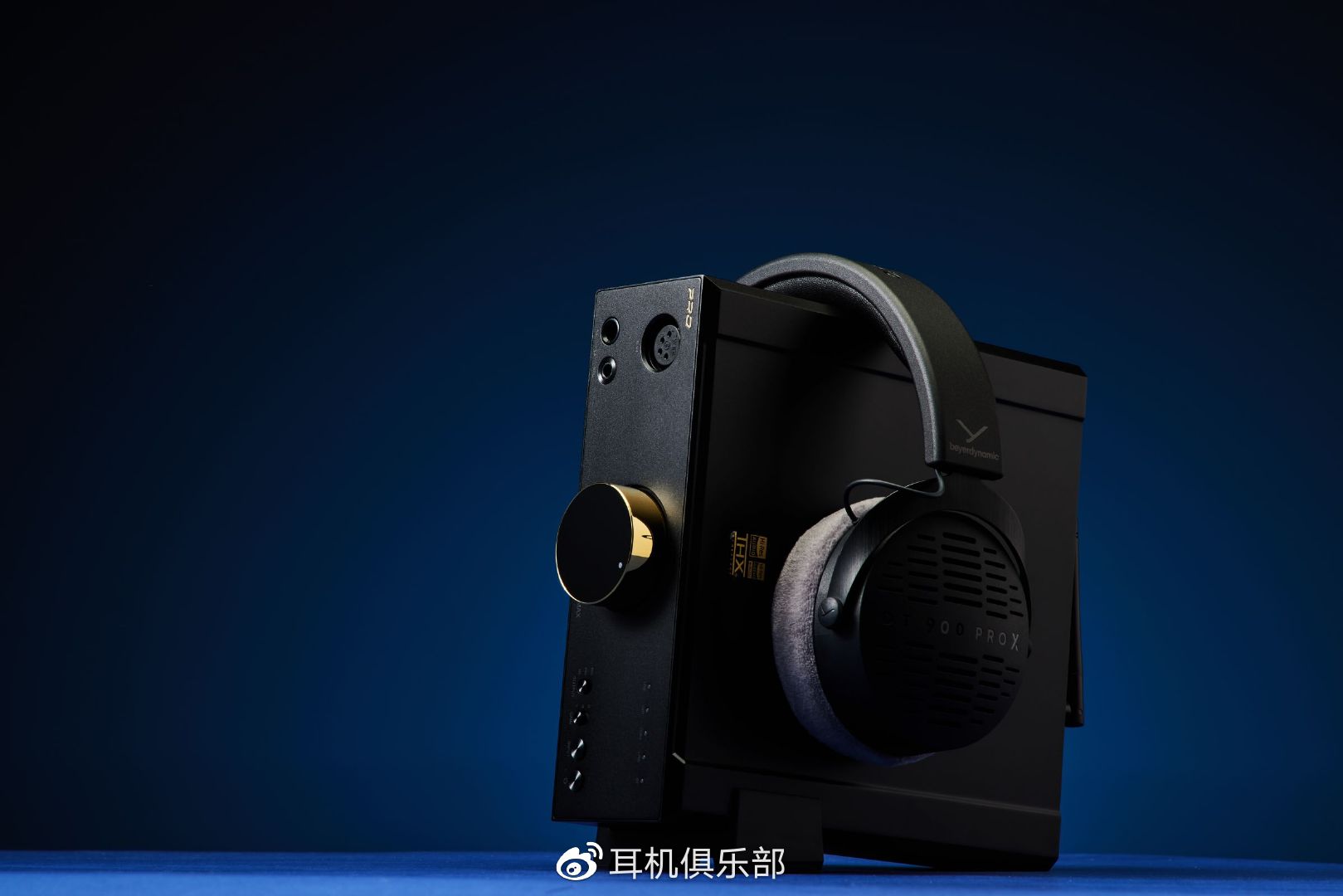

首先,作为一体机是K9 Pro ESS最常见使用场景,使用4.4mm平衡口、6.35mm单端口。分别驱动森海的HD660s和HD600。想着毕竟很多入门玩家,HD800的价格暂且不谈,前端要求颇高,驱动好坏一直存在各种争议,其实我个人也不是很倾向800的声音。很喜欢600的潇洒飘逸是真的,660s的周正也不错。既不算入门,也并非门槛很高,我有意选择这样的搭配,希望可以更贴近玩家。
4.4平衡和6.35单端口来回切换,驱动这俩耳机,区别还真是蛮大的,毕竟本身驱动力存在很大差别,300欧姆下单端口281mW,而平衡下为1100mW,此种情况下。
1、4.4平衡口驱动下,两款耳机声音更清晰,分离度提升,结像更扎实,动态感也更为收放自如。
2、6.35单端口的中频人声,听起来比4.4平衡口稍远些。
  1. 这两个口驱动两款耳机,都完整保留了耳机本身饱满、澎湃的森海声音底蕴。
  2. 这两个口的声音区别,是明显可闻的。6.35单端口整体听来会显得略微温柔,4.4平衡口更有劲道。

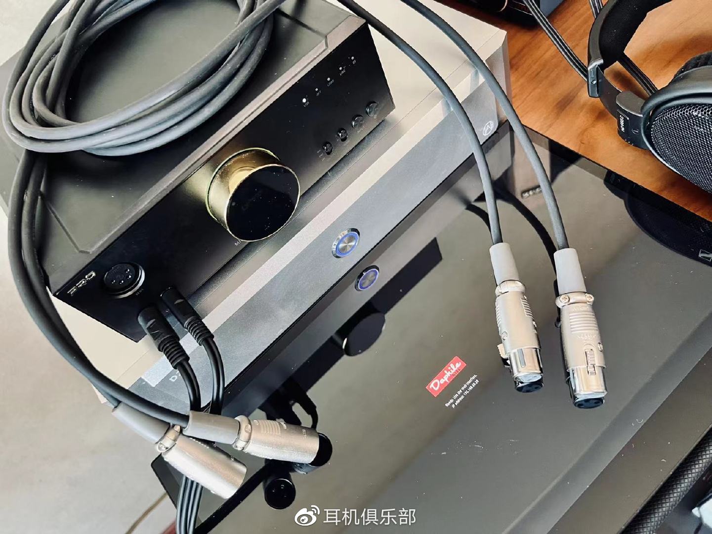

接下来测试K9 Pro ESS作为纯解码,接驳Stax静电耳机的听感。这中间涉及到一根平衡线材,我自己做的,我总觉得这根线听起来哪里有些问题,借机在耳机上也辨识一下。结论有点意思。
  1. K9 Pro ESS解码部分解析力够好,声音是通透、均衡的,声场宽阔,结像足够细腻结实,定位准确。而且底色依然纯洁如水,无明显音染特征。
  2. 我一耳朵就听到我的线的问题所在了,中高频有个地方发空,高频有个地方不够顺滑,略刺激。
  3. 这套Stax虽说不是非常高端,但可以明确K9 Pro ESS是台好解码,耳机系统喂的饱饱的。
  4. Stax就是那个Stax,K9 Pro ESS很明确没有染色干扰我的后端设备,而且对线材缺陷的反馈,也是很明确,让我再次确认K9 Pro ESS中性声音带来的系统揭示力。
最后测试的接驳有源音箱,还是常用的、中性的、我偏爱的ADAM Artist 5。这里要注意,接驳有源音箱时,一定要确认下K9 Pro ESS工作模式是前级,不是DAC,DAC模式下如果音箱没注意音量控制,声压会爆炸的。
