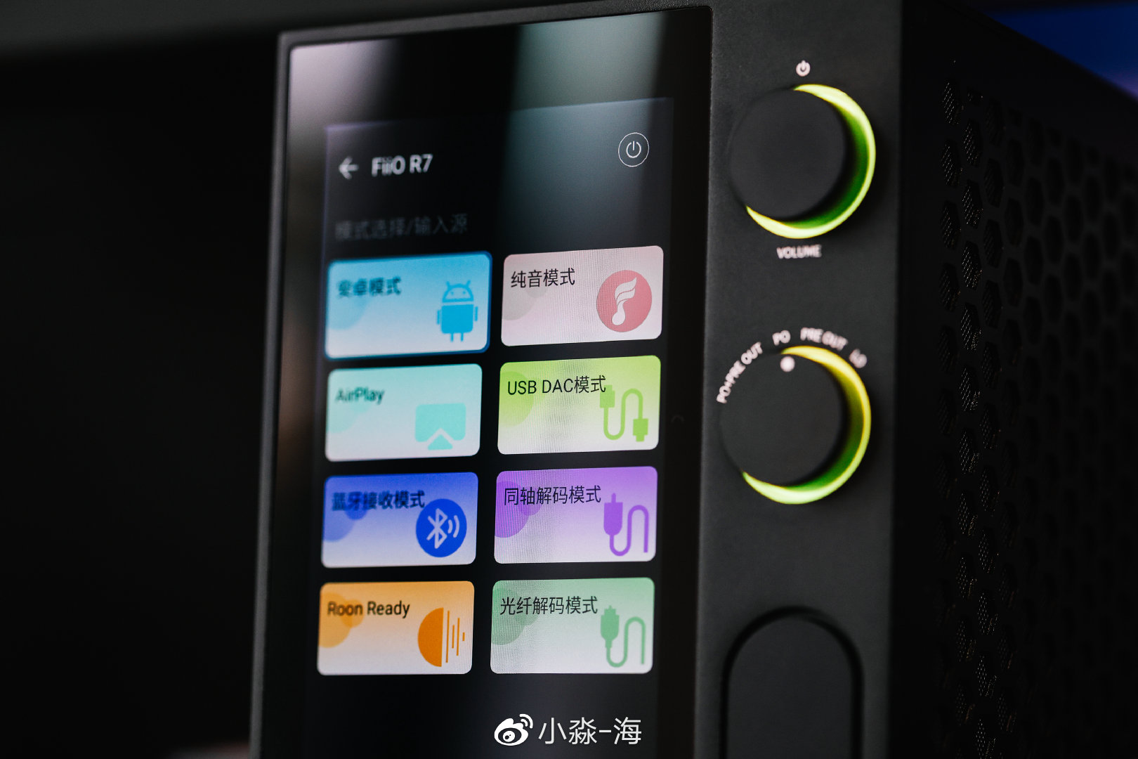

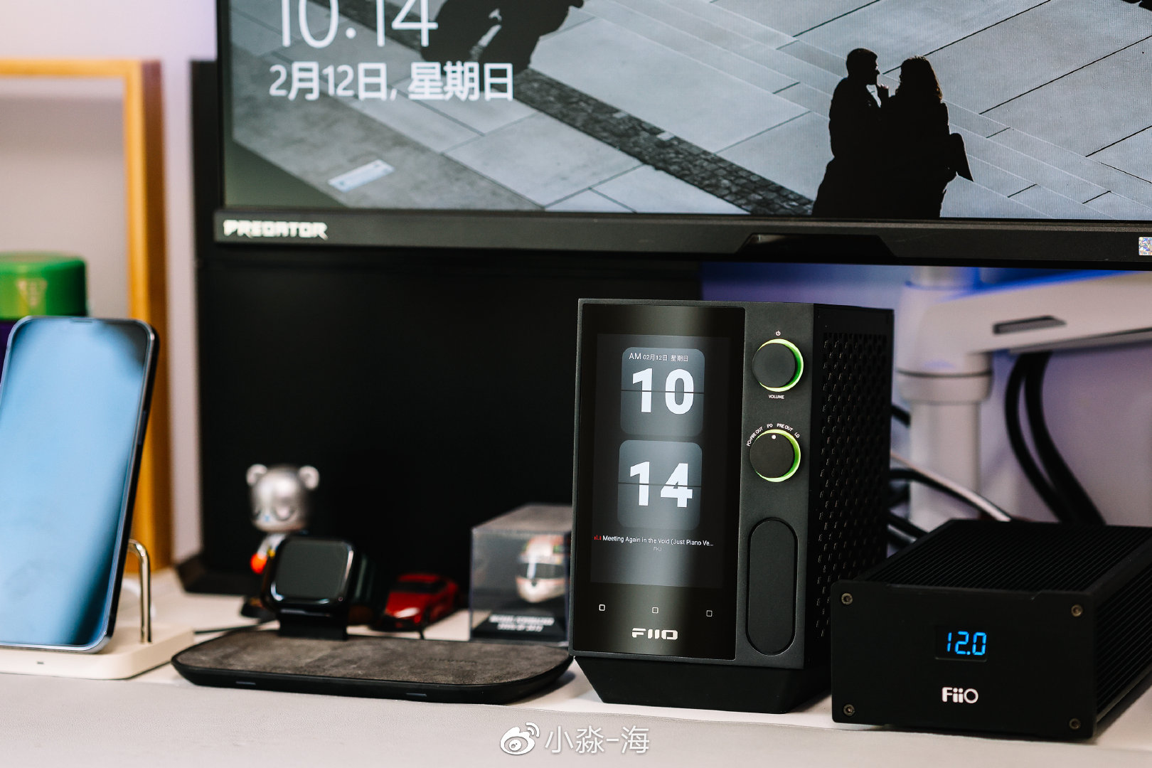

飞傲 R7 的体积其实不大,官方给出的数据是约 110mm x 134mm x 160mm,重量约为 1282g,放置在桌面上并不会占用太多空间,相比那些较为大型的桌面音频器材来说,R7 甚至可以称得上「MINI」。小巧的尺寸使得 R7 很适合作为一款桌面的音频中枢,飞傲也为其配备了一块 4.97 英寸的 720P 触摸屏,屏幕下方还有三个可以自定义的快捷功能键,这种体验就好像把飞傲的播放器给嵌入到这个盒子里了,很熟悉但又很新鲜。

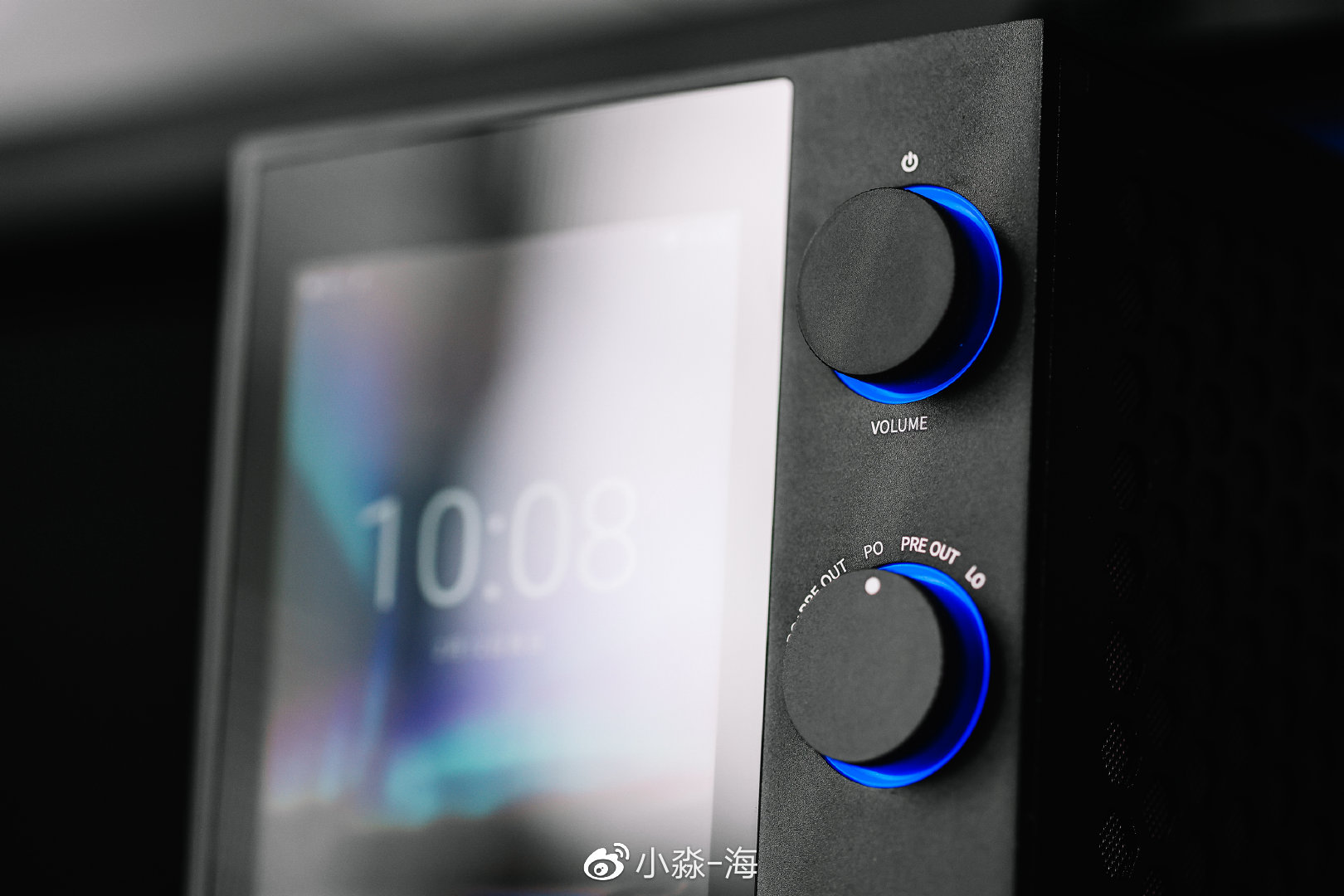

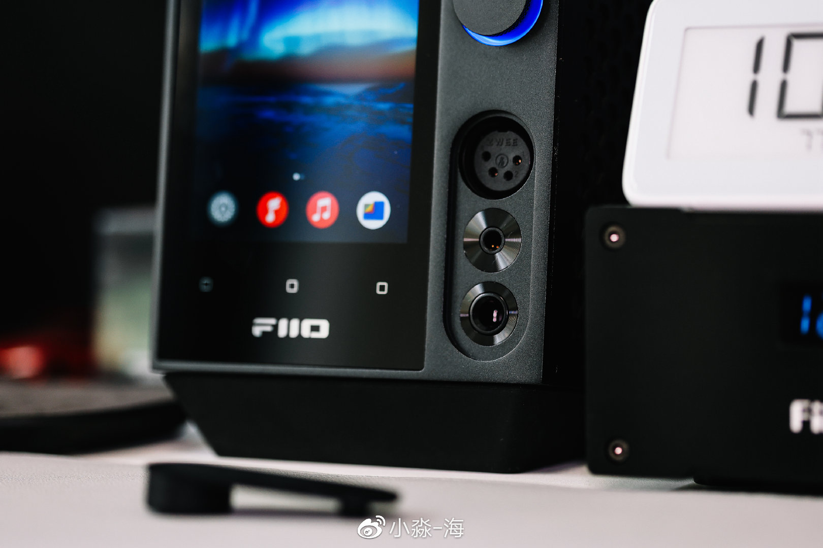

除去屏幕外,R7 的正面还有两个旋钮和三个输出接口,前者分别为音量旋钮和输出模式切换旋钮,音量旋钮也有着管理电源和输入模式切换的功能,两个旋钮还均配备了 RGB 灯效,基于音频格式进行色彩变化,而后者则是 6.35mm 单端、4.4mm 平衡和四芯 XLR 平衡三个不同规格的耳机输出接口,当你不需要用它们的时候飞傲还贴心地配了个盖子,盖上后整机的正面会显得更为简洁一体化,好评!

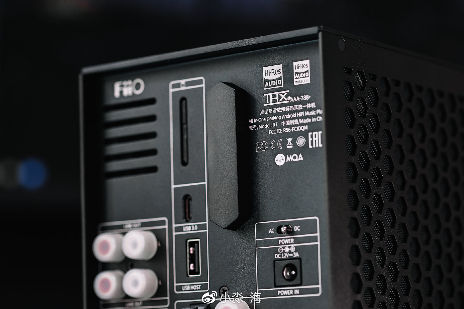

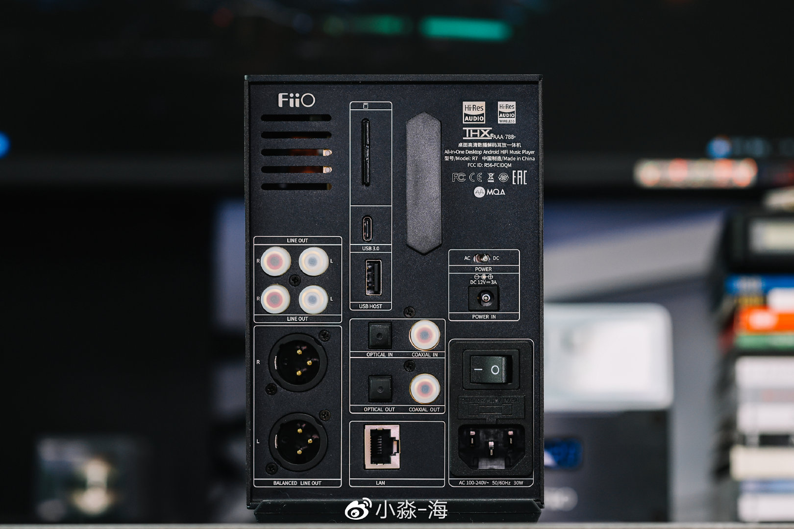

背面是整个 R7 的核心。飞傲为其配备了相当多的接口,几乎可以满足你所有的需求,包括了两个 RCA 线路输出接口、一个标准光纤输入接口、一个标准光纤输出接口、一对三芯 XLR 平衡线路输出接口、一个以太网接口、一个标准同轴输出接口、一个标准同轴输入接口、一个直流电源输入接口、一个交流电源输入接口、一个 UBS HOST 接口、一个 Type-C 接口和一个 SD 卡槽(最大支持 2TB 扩展)。值得一提的是,R7 的天线设计成了隐藏式,没了那个外露的天线杆实属舒心,建议飞傲其他机型沿用。

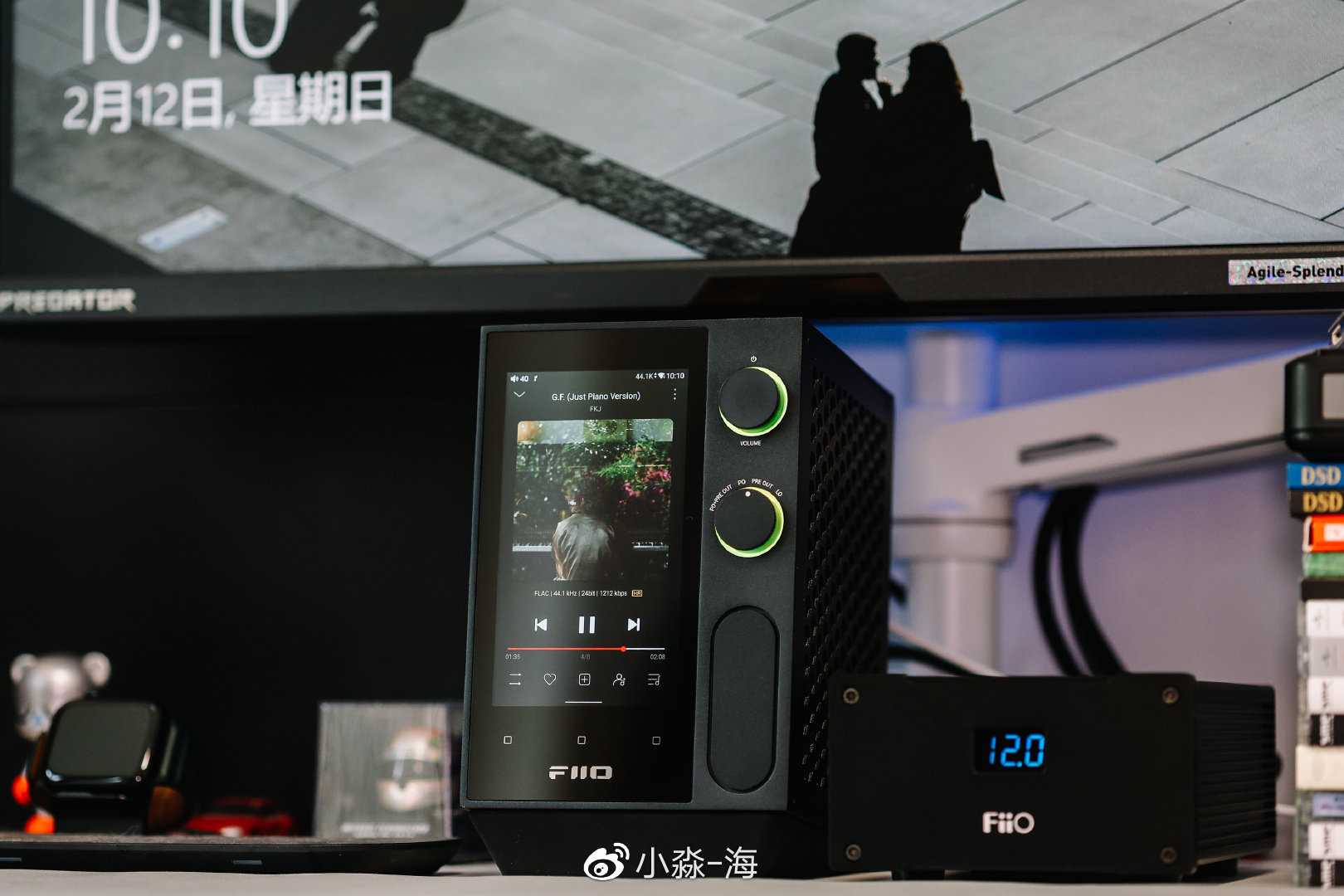

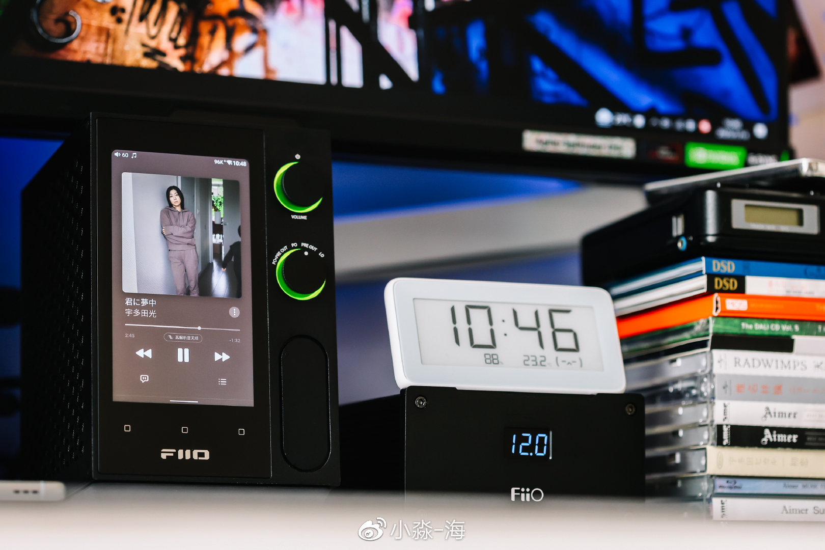

极为丰富的接口选择使得 R7 有着很多的工作状态,在飞傲官网上官方也列举了包括 R7 + 耳机、R7 + 有源音箱这类的常规搭配组合,也有着更为进阶的 R7 + 音箱 + 耳机 + HUB + 移动硬盘 + KB1 小键盘的全套搭配,可以说如果你想法够多,R7 的使用空间可不局限于此。举个例子,R7 后侧的 Type-C 接口是支持 DP 输出至显示器的,喜欢看演唱会资源的朋友便可以借助 R7 组建一套简约化的高质量影视组合,你可以通过以太网接口接入自家的 NAS 获取本地资源,有源音箱接入 XLR 接口,Type-C 接口再接入显示器,直接 R7 上进行操作便可实现优质化的视听体验。如果你有飞傲的 PL50 线性电源,那把 R7 切换到 DC 供电模式,接入之后整体的声音纯净度还会更高。
可以看出,飞傲在 R7 的整机搭配上思考了很多的使用场景,甚至为了机身的角度都做了两手准备。R7 标配了两个角度的硅胶垫,可实现屏幕上倾和水平两种操作状态,从而匹配实际的放置区域。比如说 R7 是直接放置在桌面上的,那么对于用户来讲屏幕的角度偏低,此时便需要将屏幕抬高,倾向于用户视线,但如果你是将 R7 放置在显示器抬高架上的话,那么此时的屏幕只需要保持水平即可。简单的两个配件,体现了飞傲对于桌面使用场景的深刻洞察。
