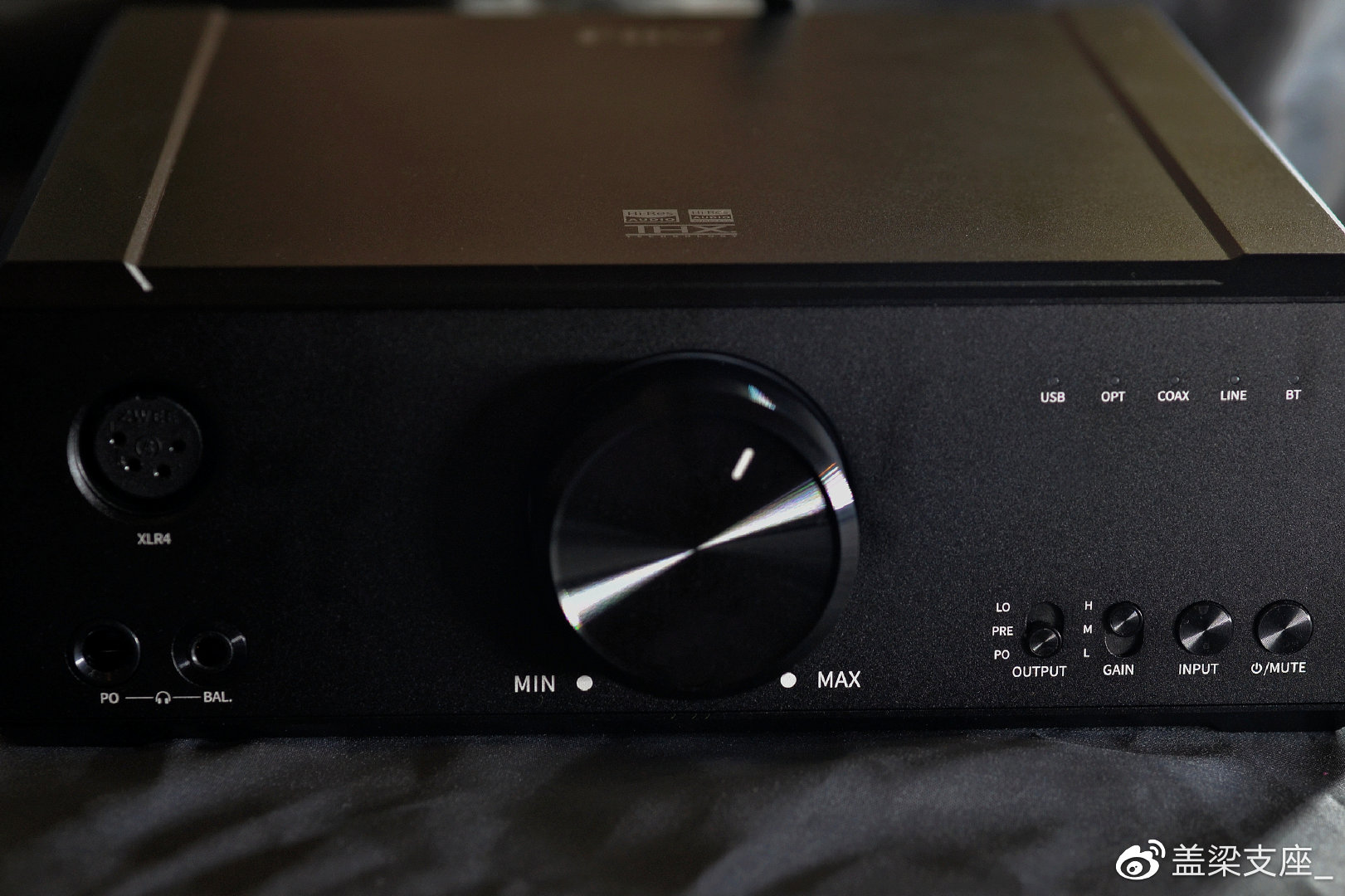

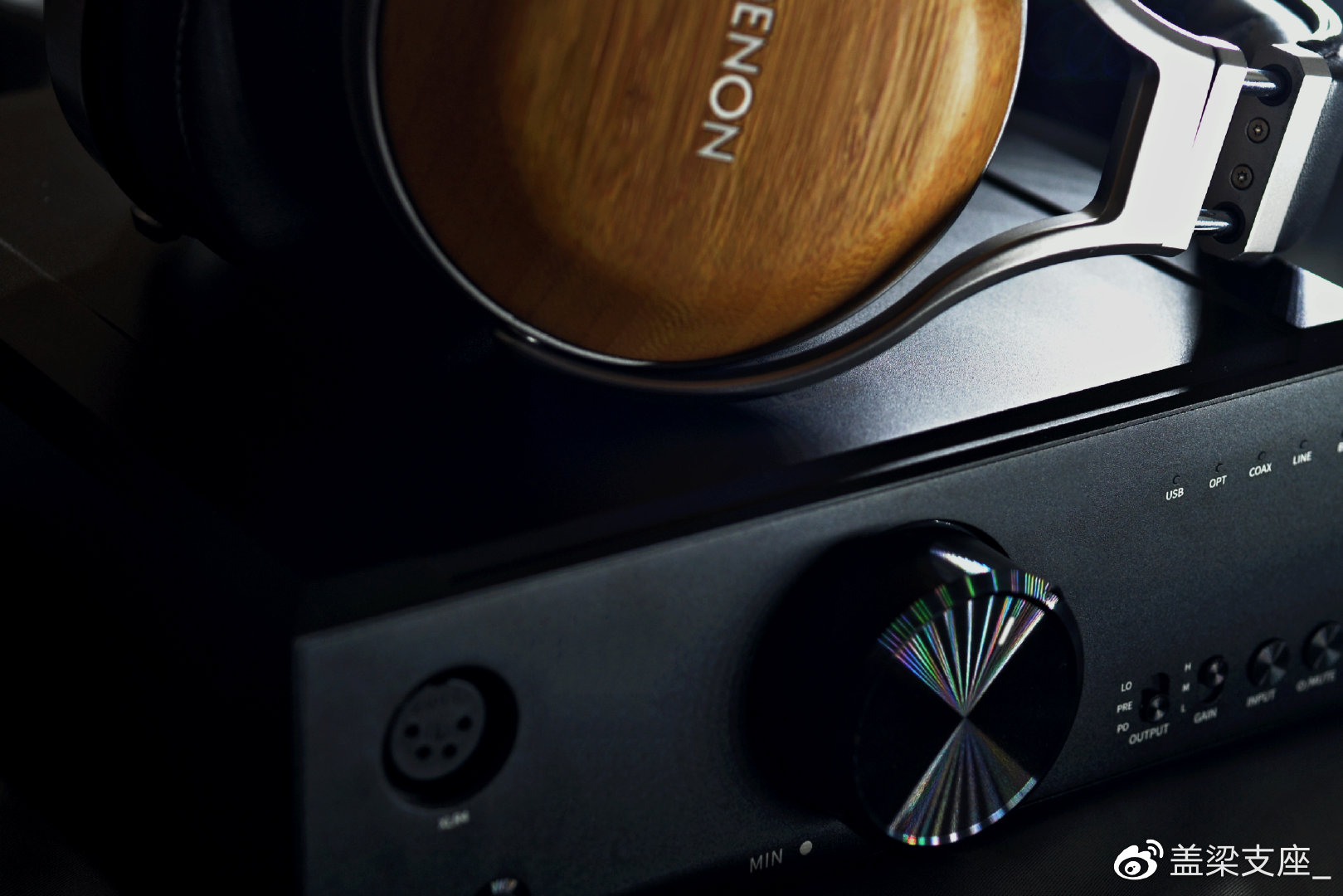

        1、首先我们对比一下两款设备的外观。
        我们可以明显地看到,K9与K9 Pro ESS版(本文以ESS版本为对比机型,后续不再单独注明)在外观上基本保持一致。两台设备的外形、按键和端口的排布、功能设置等方面基本上是一样的,主要区别仅仅在于PRO版的电位器旋钮侧面为金色,而K9标准版为黑色;另一个差别就是PRO版前面板左上方有一个明显的“PRO”标识。外观其它方面,K9与K9 Pro几乎没有差别。
        2、配置与参数方面,我们也可以看见K9与K9 Pro很多相同之处。所不同的就是,K9 Pro采用了两颗ES9038Pro芯片,而K9则采用了两颗ES9068AS芯片。此外,K9与K9 Pro在输出功率和信噪比上,存在一定的差别。

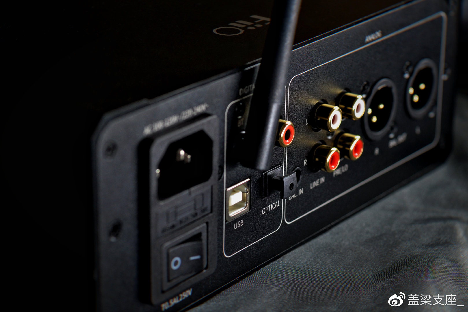

        3、功能方面,K9与K9 Pro同样如孪生兄弟一般相似。K9 Pro比K9多了一个用于USB输入的TYPE-C端口。与K9 Pro一样,K9也配备了所有常用的输入、输出端口,最大限度地丰富了机器的使用功能和可拓展性。
        另外的区别就是,K9 Pro支持MQA格式,而K9并不支持;K9 Pro有7种滤波模式,而K9为3种。

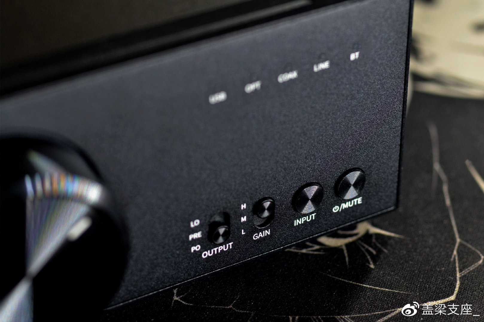

​       4、操作体验方面,K9也是与K9 Pro相同,采用了按键+挡位式+指示灯的操作模式,同样没有显示屏。我们可以很容易地对设备进行各种操作和控制;但是在信息的交互性方面还是有所欠缺,我们还是不能最直观地看出设备的工作状态和播放信息。
