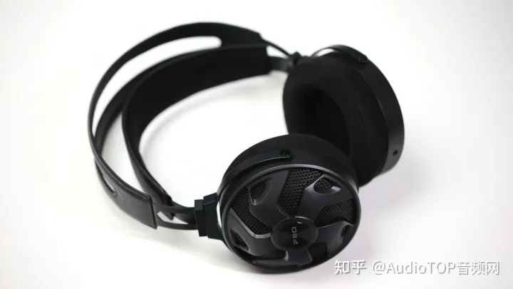

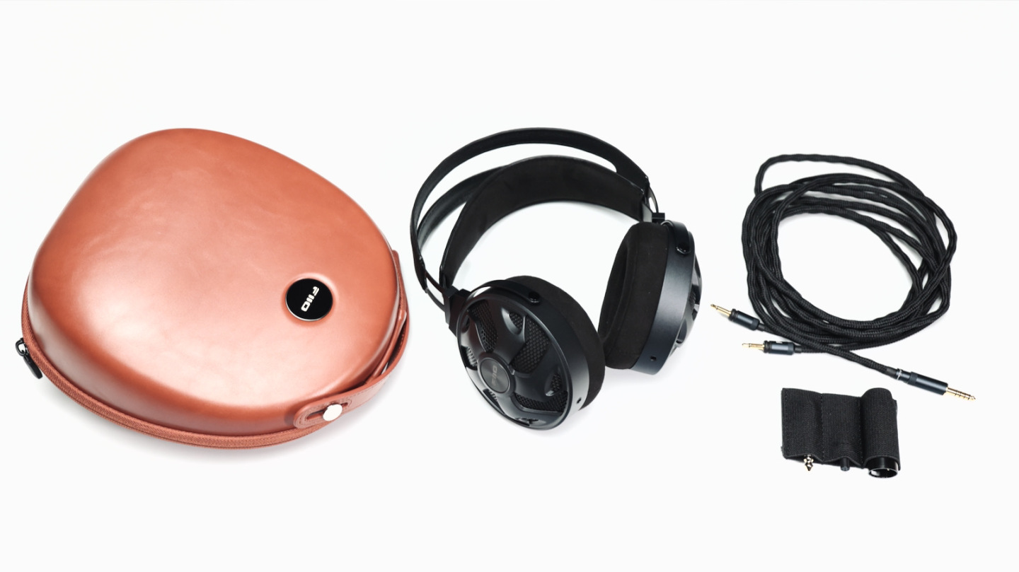

FT3耳机之于我的感受是突然,也就是说我拿到FT3的过程是意料之外的,没有被提前告知。有一天上午收到了一个大纸箱,拆掉了三层纸箱,发现一个木鱼,然后从木鱼里面掏出了一只耳机。在这之前我没有做过任何关于它的心理建设,也没有料想飞傲会做一只有线高阻抗耳罩式耳机。从形制和参数规格上看,FT3属于HiFi耳机一类,这意味着飞傲的新技能又增加了。

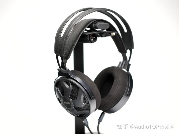

侧颜端正。

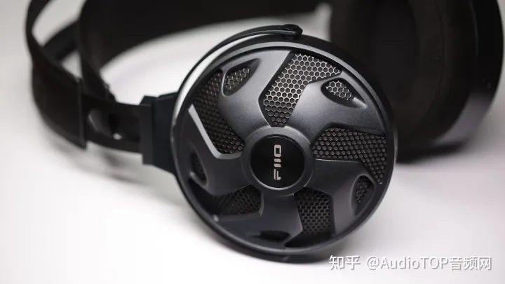

冲击视觉的当属这一对正圆的腔体框架。像风火轮和暗器,又像新裤子乐队的logo--但多了两条腿,总之既熟悉又陌生。这个声学腔体是由轻质金属CNC切割雕琢而来,侧边和背面浑然一体,强度对于耳机产品而言大大的过剩。如果不小心被踩,那受伤的想必是脚。

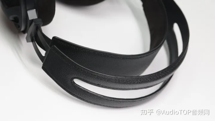

头梁采用两件式结构做佩戴功能分解:外层用金属弹性材料形成耳部佩戴约束力;内层用内藏伸缩带提供垂直支撑力。这两层结构的表面都以真皮包覆,裁剪缝制包边,一丝不苟。

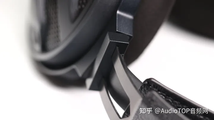

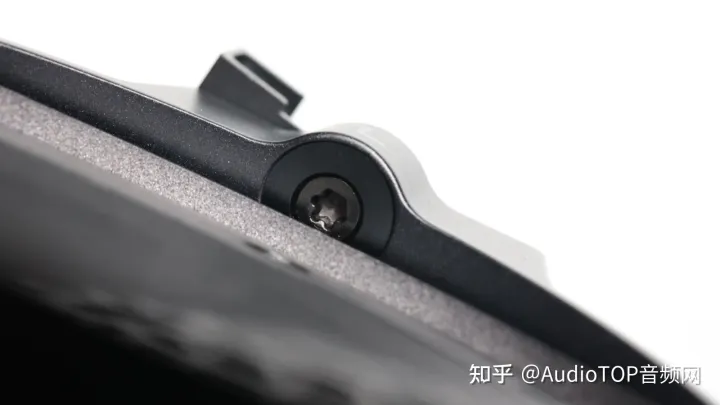

连接头梁和耳机主体是两对铰链,分别在水平和垂直方向对佩戴角度实现自适应调节,其中垂直方向的铰链有回弹复位。

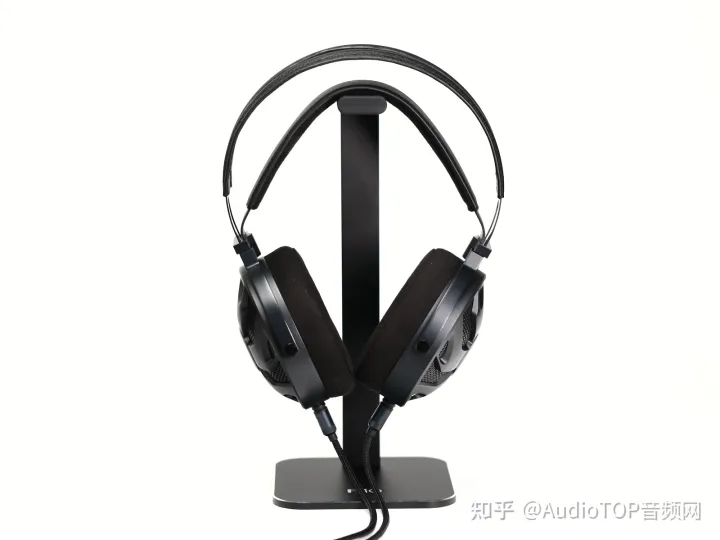

FT3实际佩戴时的体贴和拿在手里的彪悍形成反差。没有夹头感,此外,压力在头顶分布均匀,因此压头感也出乎意料地轻微,人体工学做得是到位的。

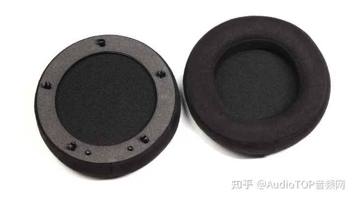

标配反毛皮质耳罩提供了适中的弹力和充分的摩擦力。据悉,另外还有蛋白皮材质的光面耳罩作为选配件。

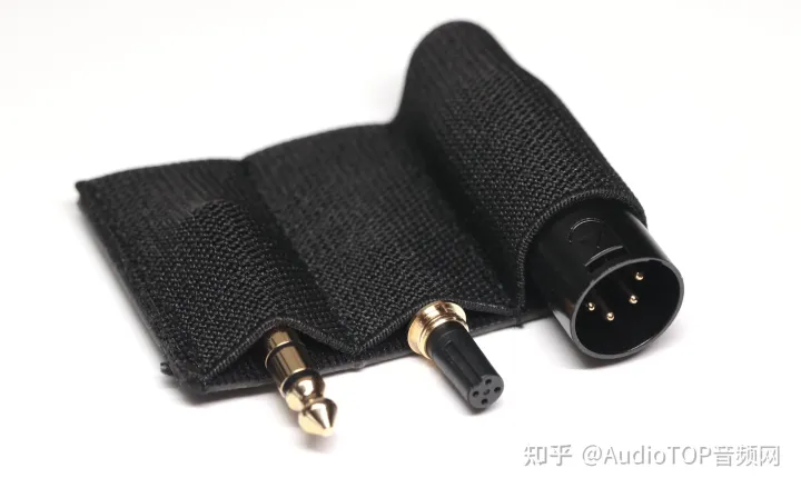

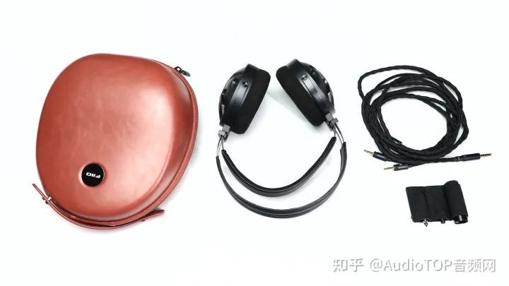

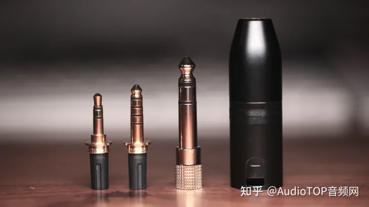

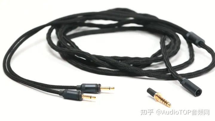

FT3耳机线长度为3米,使用了日本古河的线基。插头采用螺旋锁紧可替换设计,并标配了一系列转接头。其中,个人感觉最受用的当属XLR4公-4.4mm母,因为我手里6.35转接一大把,已过剩,而刚好缺这支。我在某B上见过用纽崔克嫁接改制的同类转接器,要价不便宜。

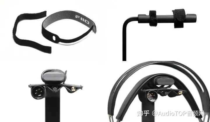

放置备用转接头的小收纳袋。
在发现这个收纳袋的背面是魔术粘扣之后,我利用了一些小附件,让它悬挂在耳机架上,随取随用。To 飞傲:这属于我个人的实用新型专利无偿转让,拿走不谢。

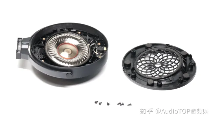

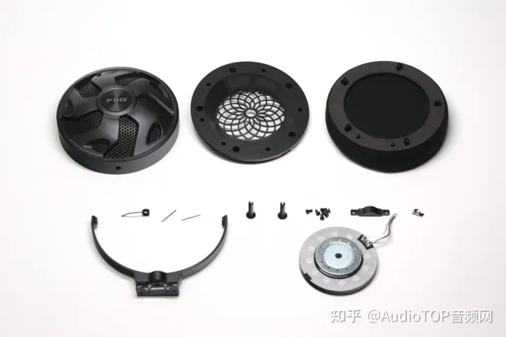

AudioTOP之前已经拆解过飞傲的很多音频产品,它们都是有源类,今天是第一次拆到无源类设备。

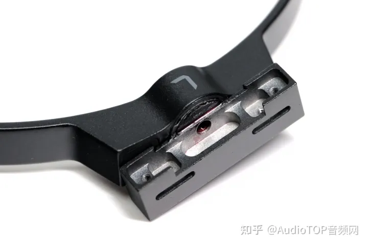

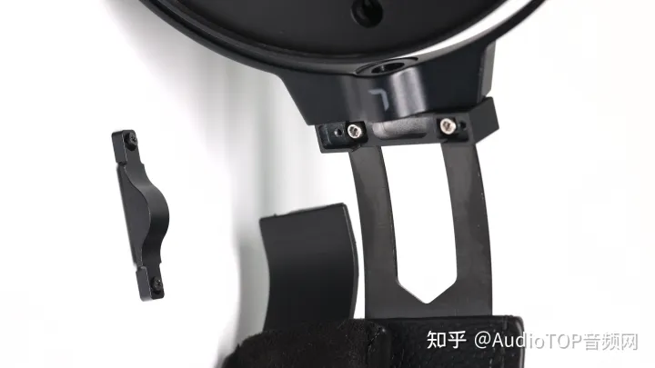

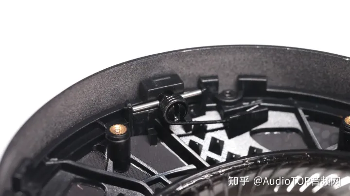

FT3的力学框架和结构采用了金属材料,以及螺丝固定连接。上图为垂直铰链内部的角度限位杠杆和复位弹簧机构。

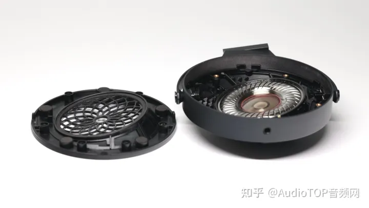

单元以倾角安装。

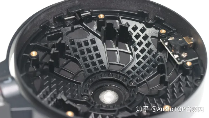

FT3采用开放式设计。并且在耳机后腔上,有防波堤状的驻波吸收结构。
L通道小主体之不完全拆解告一段落。可以看到,虽然是无源设备但结构并不简单。

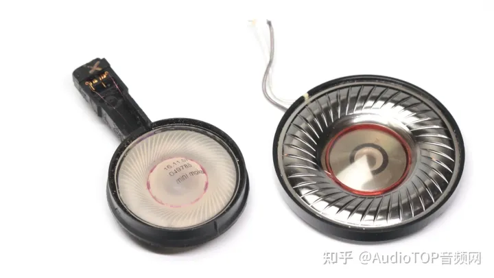

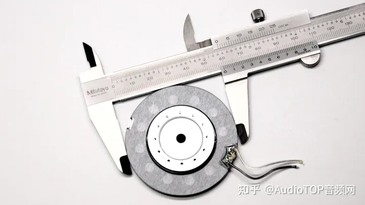

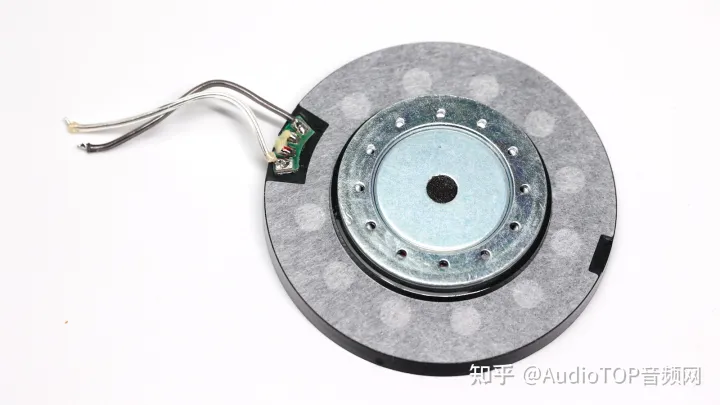

薄皮大馅的60mm动圈单元。构成非对称磁路的钕磁体有一内一外两个,拿在手里沉甸甸。FT3的音圈采用0.035mm规格的日本铜包铝线绕制,阻抗标称350欧,实测直流电阻为360欧左右。
作为一个事实,任何耳机放大器都存在本底噪声,在低输出阶段挥之不去。而同时,它们几乎全都是在高摆幅轻负载的状态下进入失真极小值区域。因此,高阻抗耳机虽然电压灵敏度较低,貌似吃亏,但实际上却吃到了甘蔗最甜的一节。
但对于制造装配来讲,高阻抗单元比较难做,因为细线绕制难度高。不仅如此,铜包铝线十分娇弱,较之纯铜线不耐受焊接作业,所以电极点引出操作也相当考验熟练度。至于为什么要搞得这么麻烦,是因为通往优秀的路不存在捷径。
为了让大家对60mm这个单元尺度级别有所感性认知,特地放了一颗40mm的单元作为对比。振膜增大的同时也要应对分割振动的问题,FT3大致上采用了两个手段:增加驱动耦合圈的周长,音圈直径达到1英寸;球顶和悬边材质特性的差异化匹配。根据官方资料得知,振膜的两个区域分别施加了DLC钻石化改性和表面镀铍。可以看到悬边部分的反光明显,伴有金属光泽。
