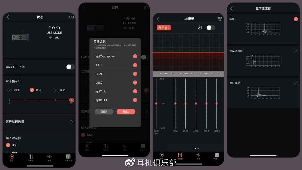

K9有一定智能化属性,支持App控制,除了开关机,EQ、滤波、声道平衡等,音量旋钮的灯光也可以通过App控制,主要用来指示当前的操作状态、码率信息。还支持固件升级。

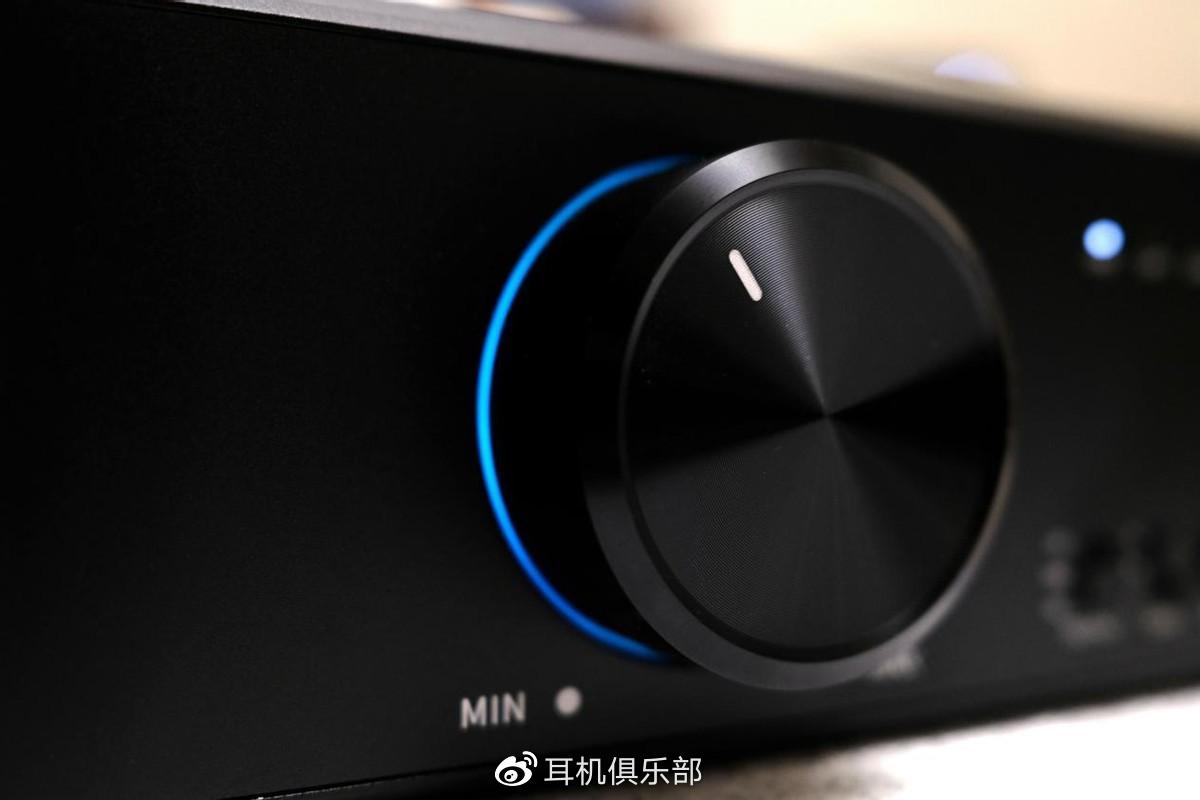

这里面值得提一嘴的是,K9比Pro版本便宜不少,但内部性能上并没有压缩很多成本,肉眼可见的,比如音量旋钮的工艺上,能看出成本有一定的考量,K9的旋钮没有Pro那么细腻和奢华,虽说工艺降了些成本,但我个人更喜欢K9的旋钮,低调且扎实,贴合紧密,手感阻尼合理,调节顺滑。看样子也是高成本的混合式音量控制器,通过数字电路来指示全模拟电路对音量做出增益和衰减,兼备极高调节精准度的同时,丝毫不影响声音质感。

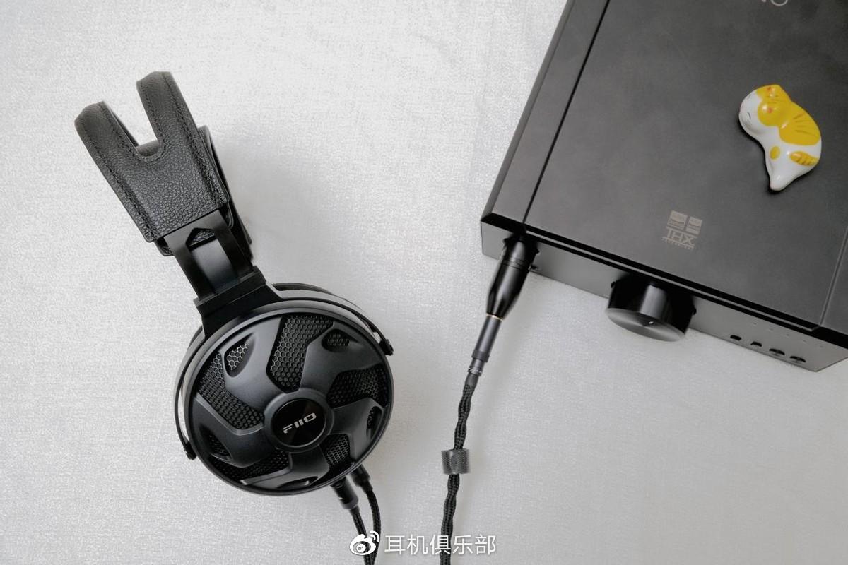

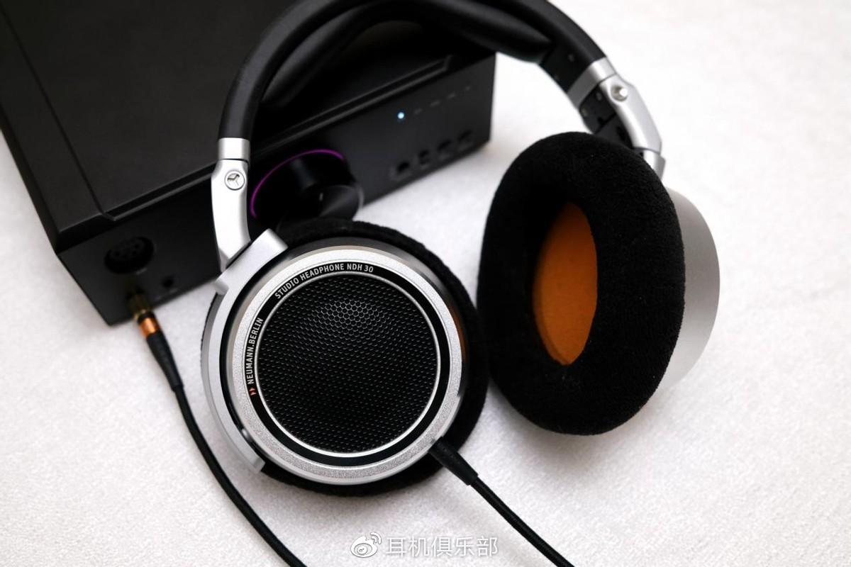

耳放部分,K9使用和Pro版本相同的,双路THX AAA 788+方案,三档增益可调,驱动力虽说降低些许,但驱动我手中的纽曼NDH30和森海HD600,声音水平和Pro的差别并不大。我猜可能驱动更高级别的耳机,才会体现出旗舰产品的地位吧。THX AAA 788+放大模组的优势我说过很多次了,除了具备高驱动力特点,中性、透明、纯净、无染、高解析力和动态水准是其明确定位,带来的声音效果,为耳机提供具备以上特质的,优秀的声音平台基底。

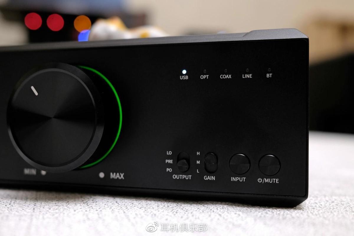

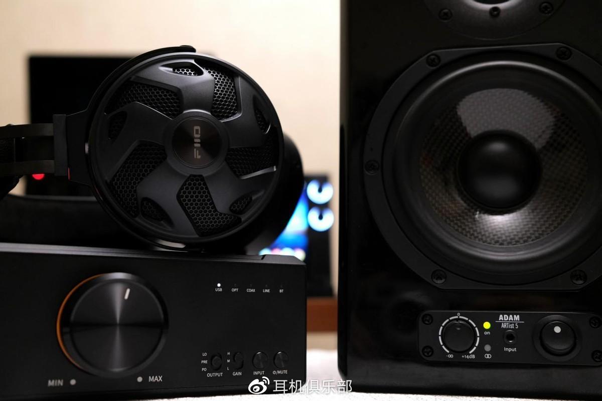

另一点,K9的前级功能做的也很好,前级简单理解为给无法调节音量的纯净线性输出,加个音量调节器,以便于控制有源音箱的音量,或者为独立功放设备增加音量功能。但这东西做不好的话,大概率出现多个香炉多个鬼的效应,对音质有一定劣化作用,很考验产品设计水准,我专门使用最近很喜欢的香榭丽舍SuperFET超级耳放前级,接驳K9,通过前面板的LO(恒定音量线性输出,此时K9是个纯解码)和PRE(前级输出,可以控制音量,此时K9做解码前级)切换实现二者直接对比,发现K9的前级音量控制功能,对比直接解码输出的音质,我没有察觉到明显的劣化。用K9接驳有源音箱的朋友有福了,使用K9作为解码前级,也是很不错的选择。
