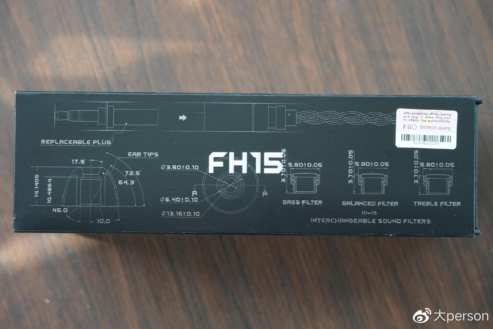

包装盒
侧面
调音常用配件如图(耳机收纳盒仍是透明材质)。
实物工艺上乘,处处可见精致,对得起一线(有钱)厂商的风骨。
和售价3999元的旗舰动圈耳机FD7一样,新品FH15也采用了可换导管和插头的设计。

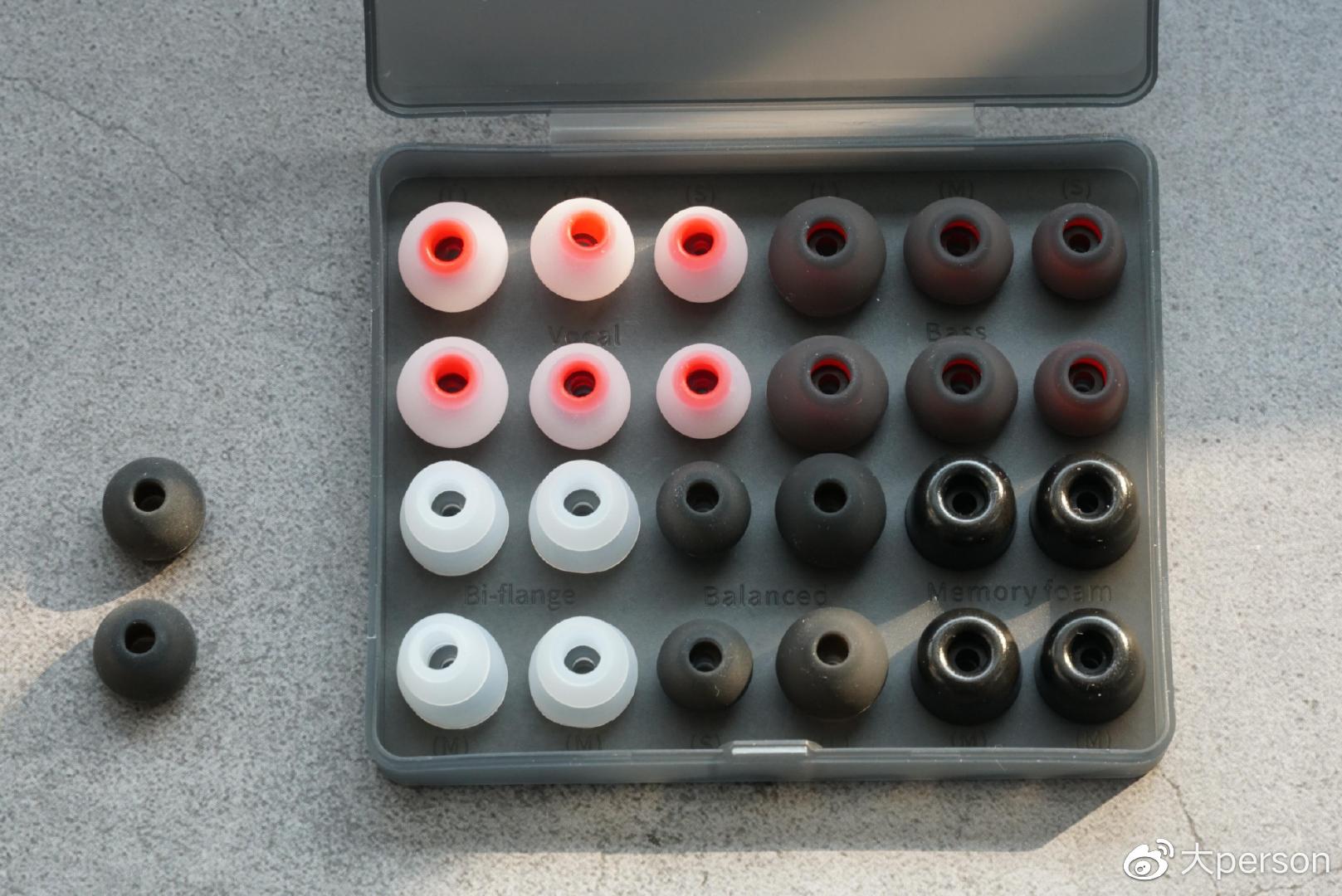

再配合如下图所示的各类型音色耳套方案,让FH15有了更强的“排列组合级”可玩性。
默认安装的是低频导管(不清楚是不是批次原因)以及均衡(黑色)耳套。
另外,体验期间,除了惰性海绵隔音套,我没试,其余都试了。大体感觉都不错。但也有很多的不爽在里面,这个后面谈。

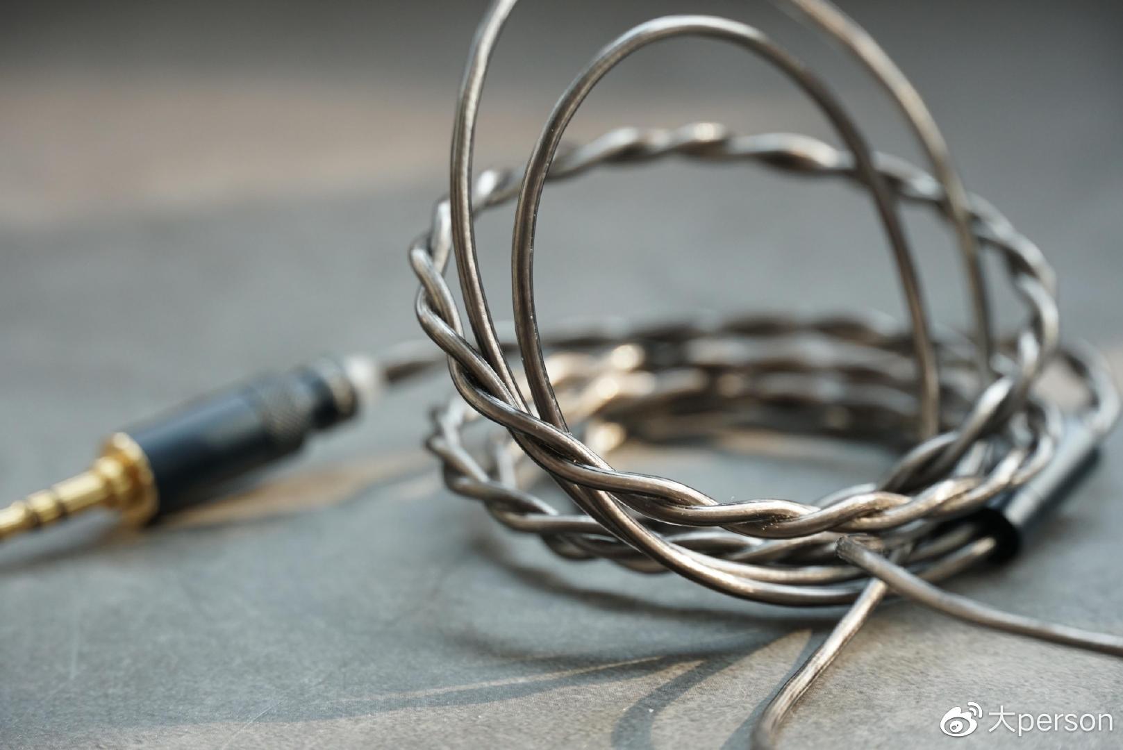

线身手感顺滑,粗度适中。值得一提的是FH15的线芯数量为152,而相对便宜的FF5配线线芯为392。
