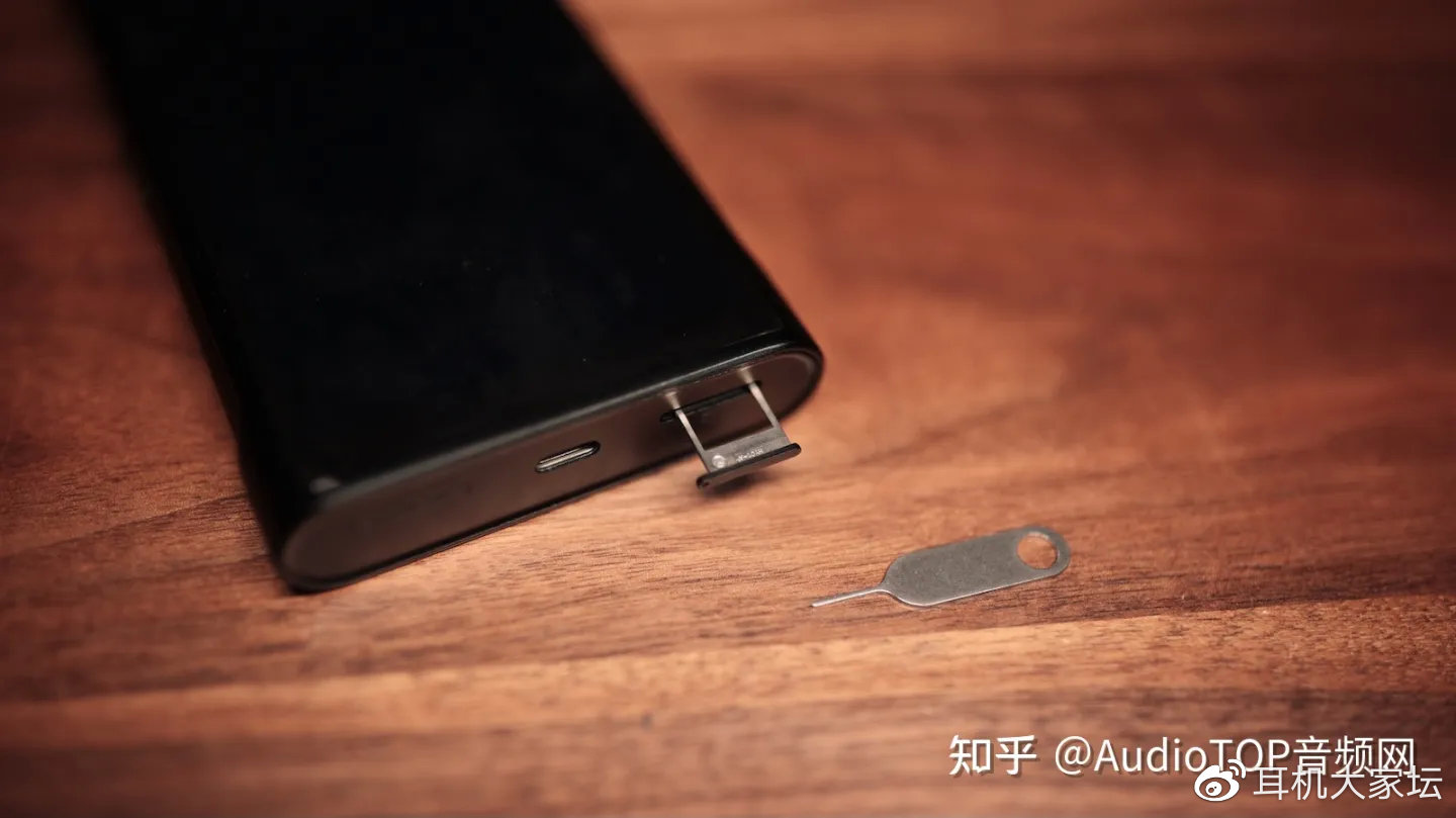

机身存储64G,外加TF扩展。这个卡托式卡槽设计的意思是:别用读卡器了,数据线它不香吗。

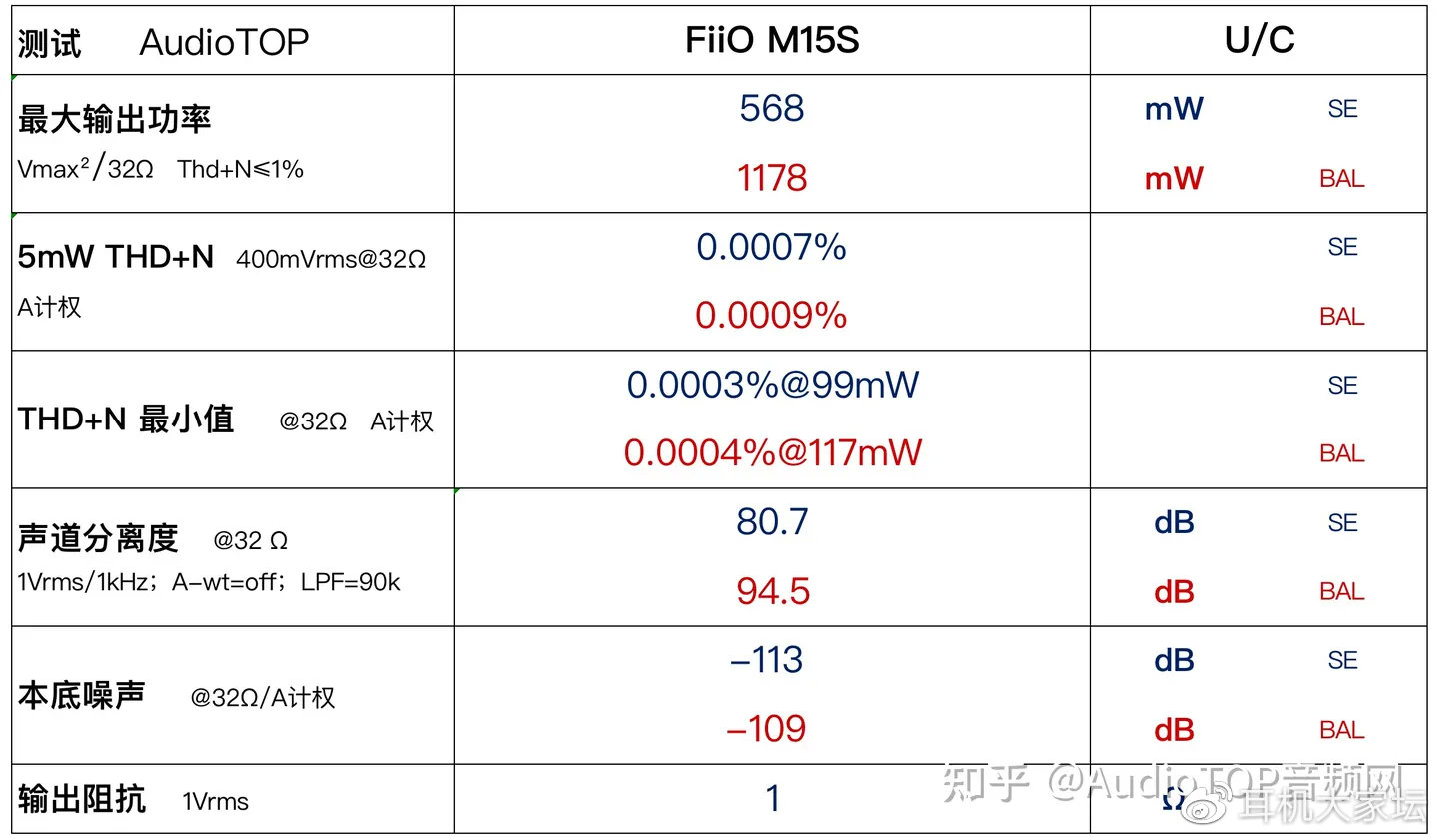

M15S在插入外部电源并开启Ultra high模式时,平衡口最高能泵出1178毫瓦功率,在Super high的基础上又有一个boost。这个值当然是低于飞傲自家的台式设备比如K9或R7,也低于M17,但在手持机型中已经是相当可观。有一点要跟大家科普:我们测试是用32欧姆的纯电阻负载线,而实际使用中耳机或耳朵如果吃到这样等级的功率,那两个里面必定是会挂掉一个的。

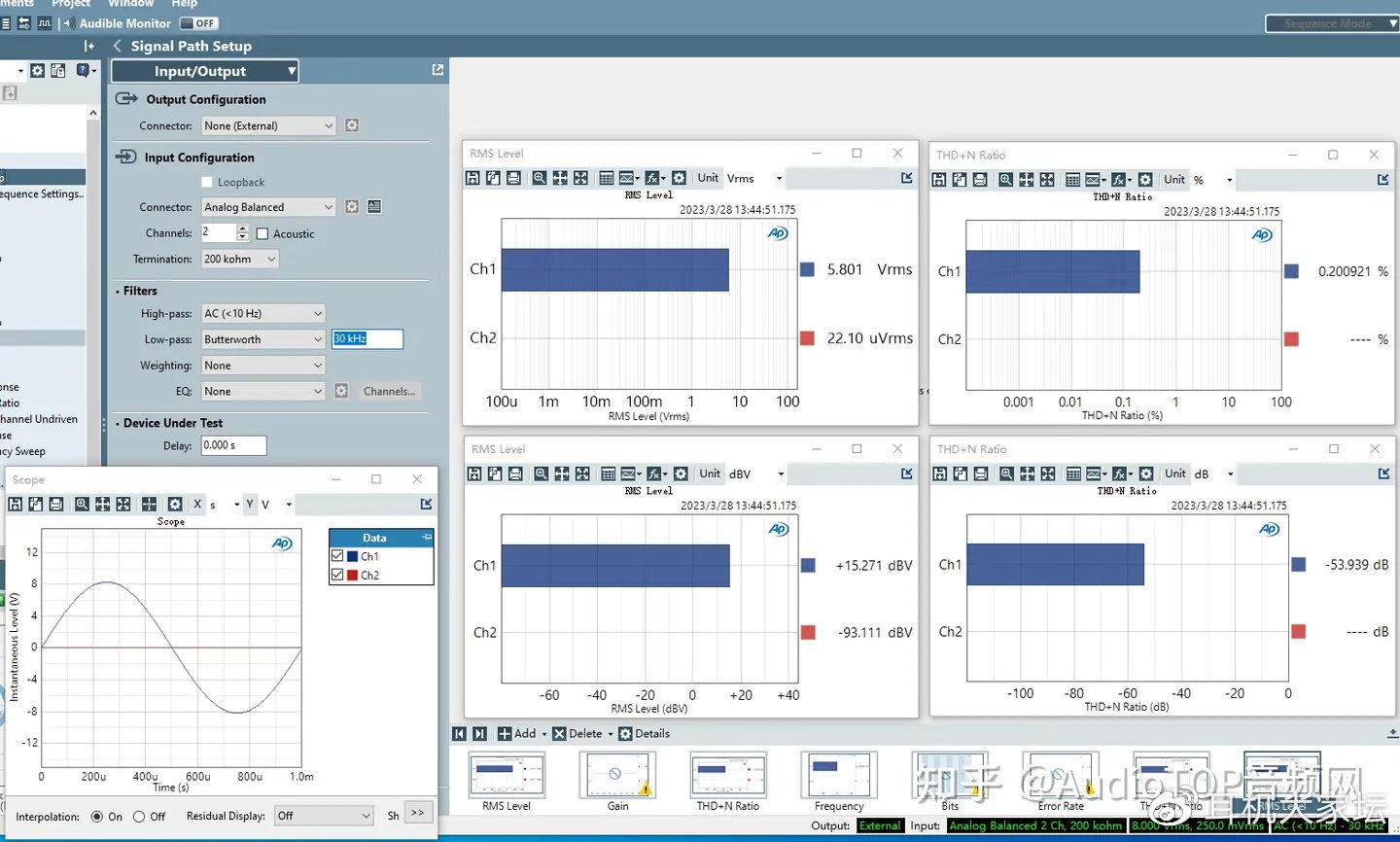

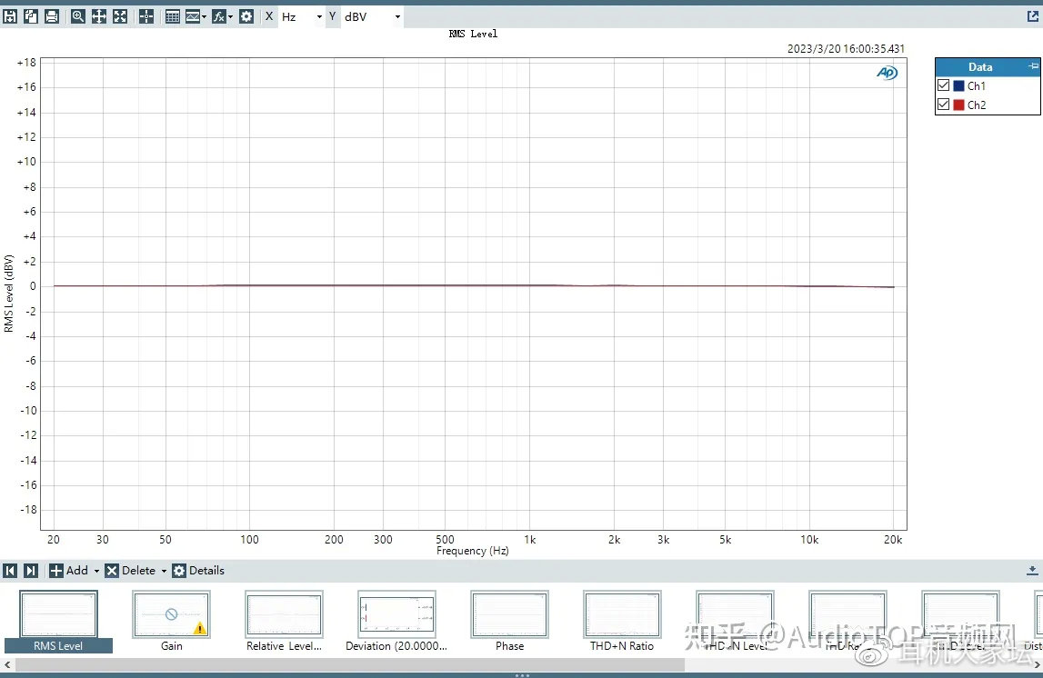

平衡口声道分离度94.5dB。这个成绩为历史测量之最高记录,被测产品范围包括解码耳放一体机、DAP、小尾巴,之前测到的最好成绩为93dB。AudioTOP的分离度测试严苛:关闭A计权,输出电平在1Vrms,并且低通转折频率打在90k。这样的条件下的测试,大家都不会拿高分。如果放松限定,拉高电平,把LPF打到30k,M15S就会测到108dB的分离度,如上方截图所示。我们把两个成绩都贴上来,是因为存在两种测试条件。供大家参考。
数据不等于听感。数据测试就像体检,结果没硬伤暗病就好。肺活量大可能打架更狠,但不见得学习好或女朋友多--和能力魅力无强相关。音频测试也是如此,失真很高肯定是哪里出了问题,但失真很低不等于好听。

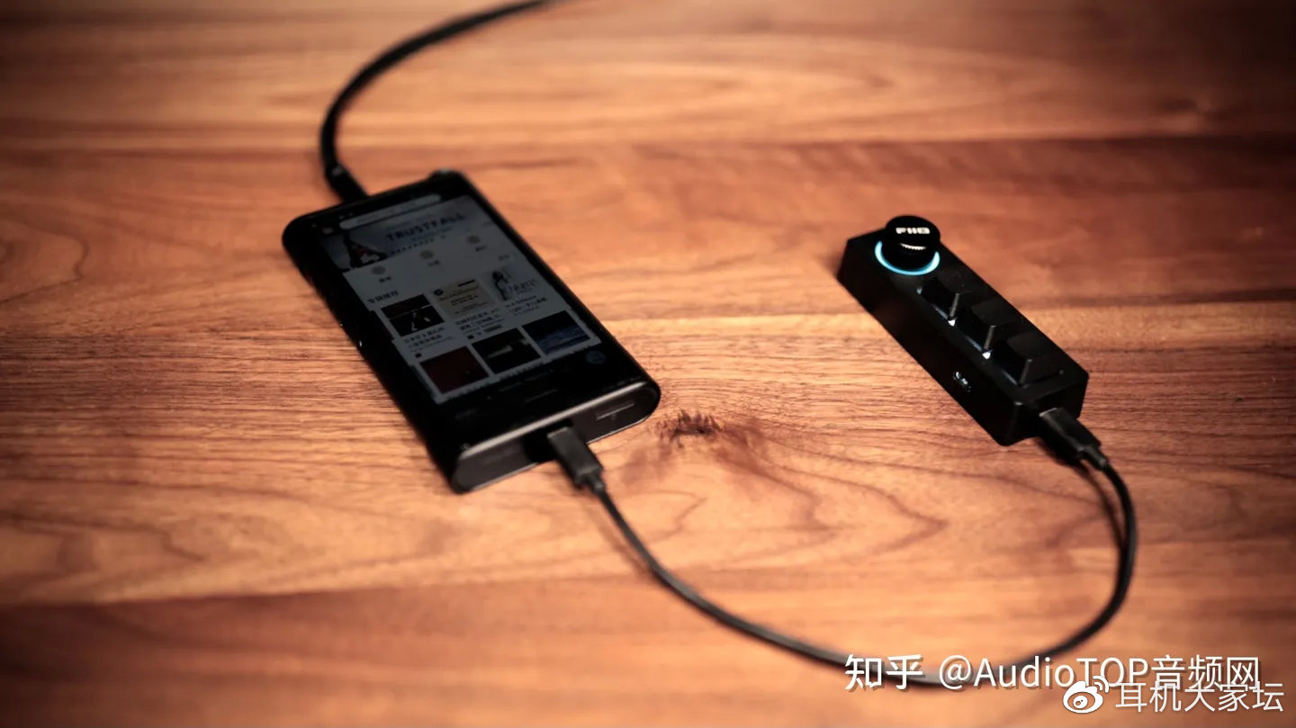

小键盘线控(选配)。有人要问,DAP本身已经是手持设备了,为什么还要插个键盘多此一举呢?貌似如此,但有时候当戴上耳机,闭上眼睛,我就不想再去点滑播放器了。那这时就可以通过小键盘进行切歌和调节音量,以最少的卡路里消耗,以霍金的坐姿和人机交互,静静地听完一张专辑。所以,手里有同款小键盘的朋友不要错过这种半佛半仙的体验。

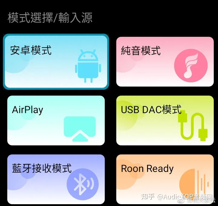

六大工作模式。其中蓝牙具备了包括LDAC、aptX Adpative、HDLC、aptX HD等在内的多个高清无线音频格式。另外,新固件已支持ROON Ready。
标配附件之一的主动散热器。现在这个季节是完全用不到风扇散热的,但仍然可以作为一个桌面支架。此时除了小键盘,遥控器也可以连接加入。三者的控制彼此共存,无干涉排斥,哪个离手近就用哪个。

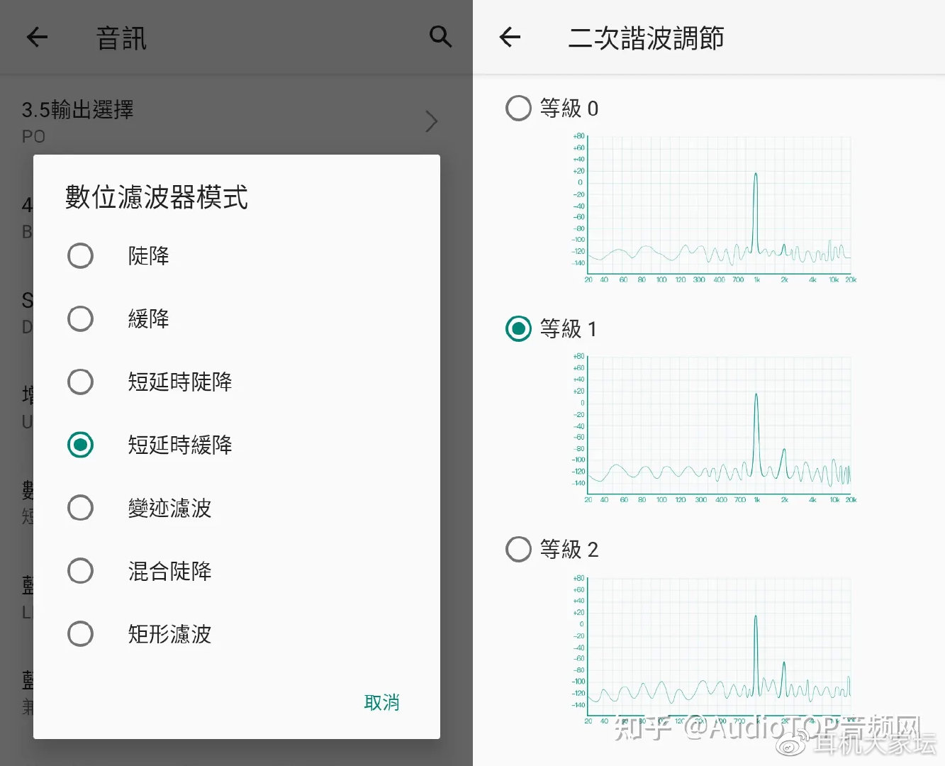

作为对比,它比N8ii的声音清瘦一点,低频的律动感弱一点。此处并非对标,而只是作为一个参照,因为无论看哪个方面,N8ii都不是一个对标物。飞傲的播放器除了常见的滤波器选项之外,还有3档二次谐波调节。这不是摆设,因为在AP的查看之下,相邻两档的THD+N的差幅有十几个dB,这说明二次谐波是被猛烈地加注进去了。反映在听感上的冷暖和厚度也有相应的变化。
