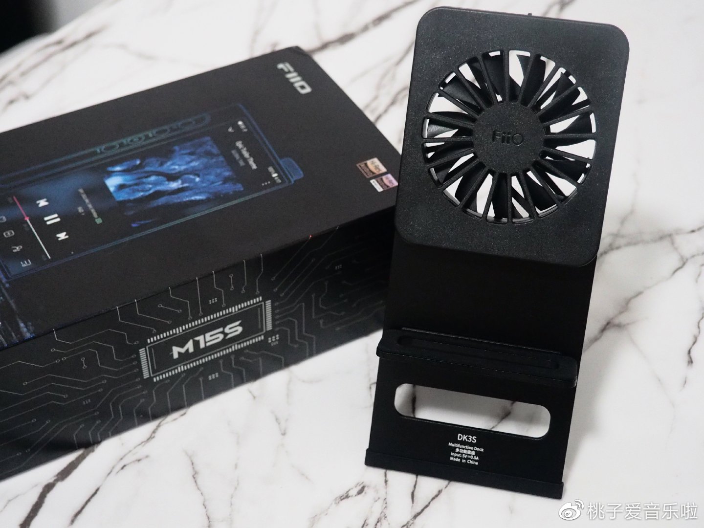

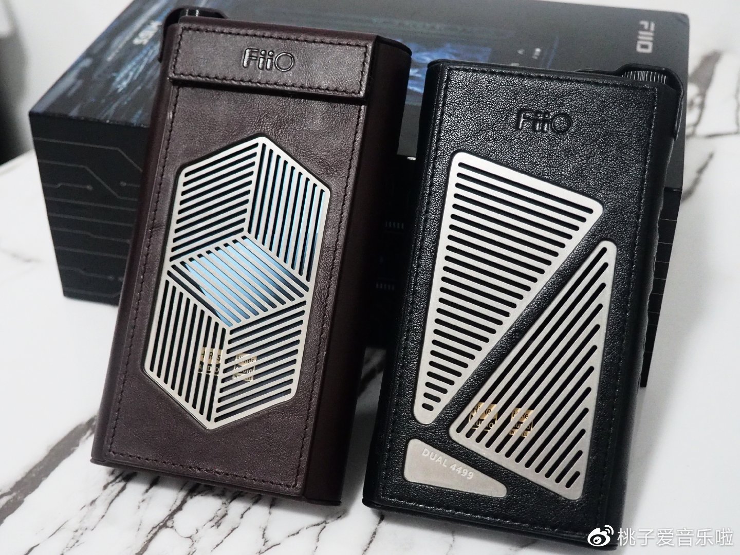

M15S的包装简约低调,配件丰富,基本满足大多数玩家的正常需求。其中值得称赞的有两点,一是标配皮套工艺精湛,顶部翻盖粘合的设计比起底部开口更让人放心,不用担忧机器从中滑脱出来,内存卡槽处的开口也是贴心的小改动;第二就是标配了DK3S散热底座,提升了桌面使用场景下的散热能力。

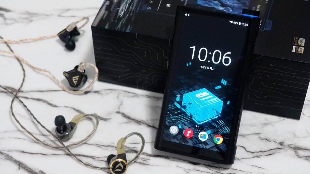

虽然包装风格和飞傲当下其它产品如出一辙,但M15S的外形设计并没有走M11、M17的硬朗派一脉,而是与前代M15一般圆润,这类外形的优势在于握持操作手感非常舒适,虽然不是非常符合我个人审美,但实用性较强,想来喜欢的人应该不在少数。

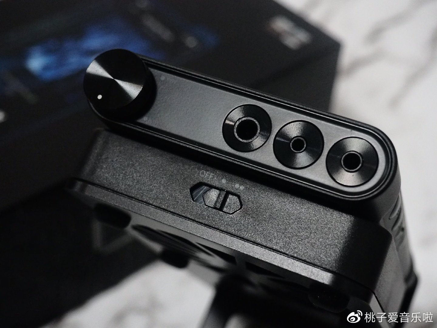

M15S的尺寸约140*80*18.9mm,重量约345g,比前代M15略大一点点,但比M17要轻巧了许多,对我而言是放在口袋里刚好能够接受的程度,轻装出街使用不会有太大负担。音量旋钮、耳机孔和按键布局等方面,M15S相较M15做了一定调整,比如音量旋钮放在了顶部右侧,实体按键改为左右两边分布,音量有旋钮和按键两种控制方式,从使用效果上来看调整思路偏向人性化,操作起来更加顺手,其它一些小的调整就不一一赘述了。

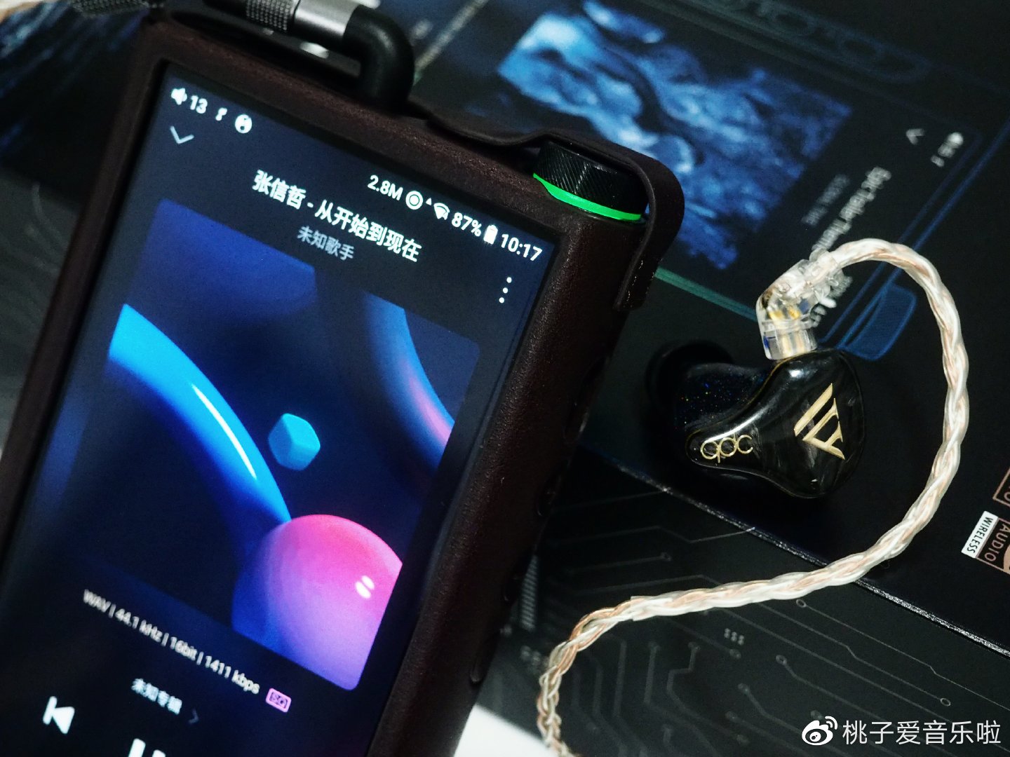

V14是一款素质顶级、玩法多样的旗舰级混合单元耳塞,声音密度饱满,三频质感均上佳,篇幅有限所以这次用标准模式来分享听感。M15S驱动下的V14充分展现出了其解析、密度以及三频质感上的优势,其中最让我喜爱的就是低频表现,残响自然,氛围感极强,其次人声表现优异,把歌手声音刻画得入木三分,感染力出众,且兼顾男女声表现。这套搭配在演绎流行人声曲目时的表现充分显示出了什么样的声音可称之为“顶级”。

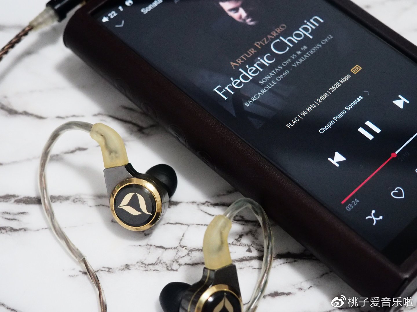

XLS是一副对前端要求较高的旗舰级动圈耳塞,声音素雅,素质高超,想要发挥它的实力既要有驱动力也需要很强大的控制力。M15S驱动下的XLS给我第一印象就是清晰、充沛,这套搭配拥有超高的细节揭示力,把一首曲目中所包含的声音内容用直观的形式展露在听者耳中,而且没有表现出太多侵略性,也显现出M15S在控制力方面的独到之处。这套搭配用来聆听器乐类型曲目再适合不过,听感细腻自然,非常悦耳。

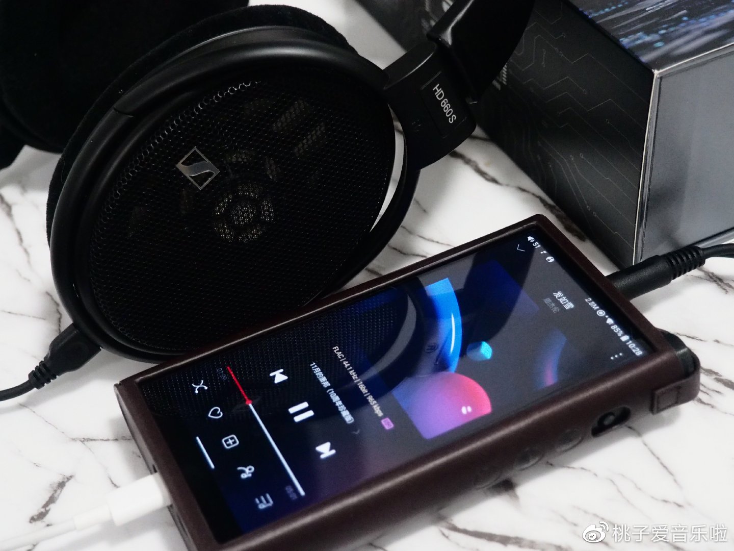

HD 660S作为森海的经典大耳之一,声音氛围浓郁,饱满醇厚,虽然近期出了二代新款,但一代依然是很多玩家的心头所好。M15S驱动下的HD 660S和我之前用其它一些小台机驱动的效果在声音框架上并无两样,其声场规模、层次感都十分优秀,声底暖而不糊,氛围浓郁,中频略有厚度,整体是完整度较高且非常有韵味的声音。但相较于更高价位台机的驱动,M15S没能把HD 660S的声音气势发挥到最优效果,信息量、声音细节的呈现也依然有一定的上升空间,对于古典大编制爱好者来说这套搭配的演绎还达不到最佳效果,但用来聆听绝大多数流行乐和部分小编制是绰绰有余的。

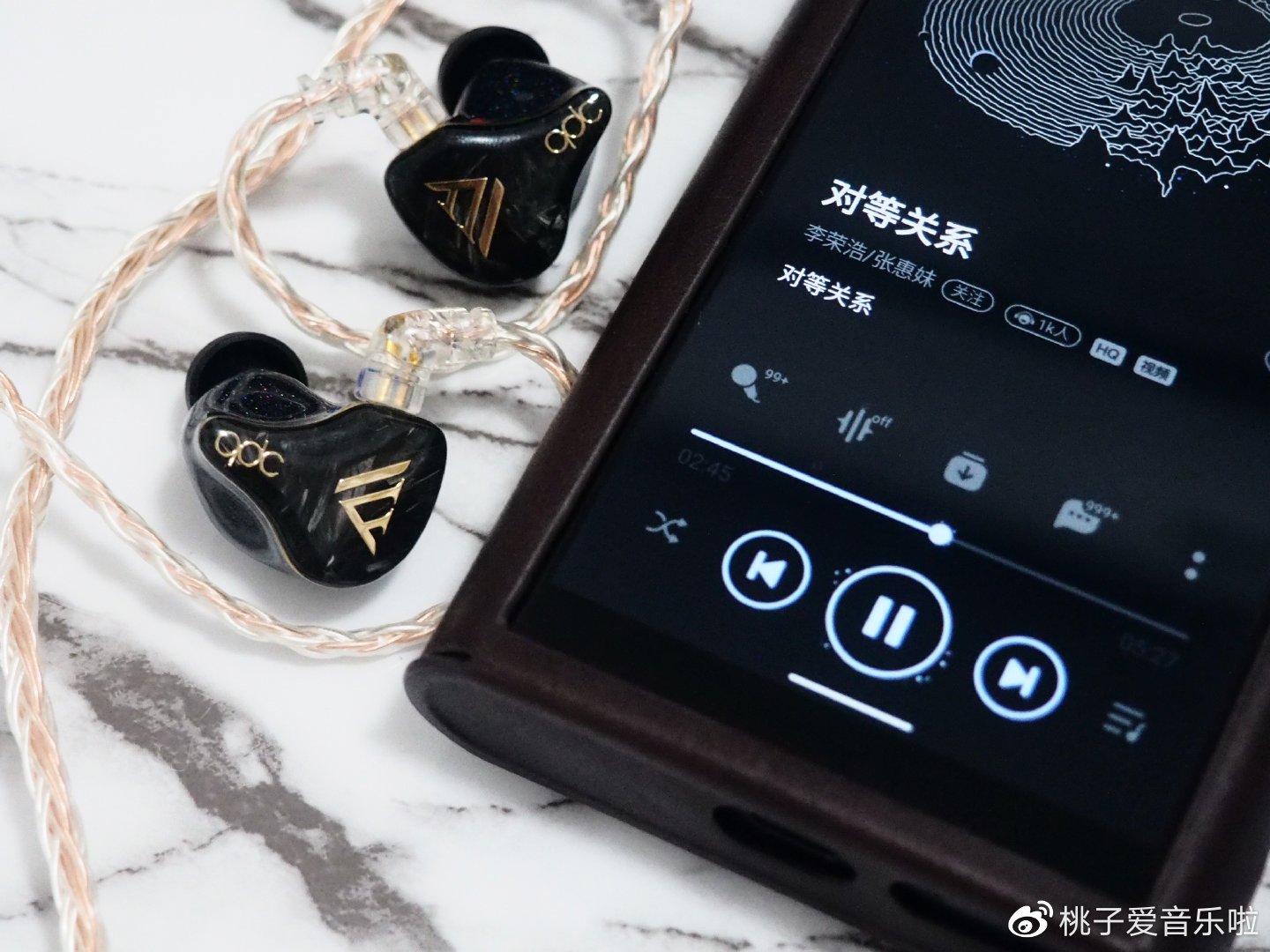

要分享的曲目是李荣浩和张惠妹演唱的对唱情歌《对等关系》,出自李荣浩新专辑《纵横四海》。前奏主要由钢琴、鼓与弦乐组成,这套搭配对于伴奏中钢琴低音部的音色刻画得十分精准,低频下潜很深,低音鼓的打击质感厚重但不闷,弦乐音色丝滑。人声演唱开始后,尽管是男女对唱,但两位歌手的声音特点、演唱细节都清晰可闻,辨识度非常高。到副歌部分,人声与伴奏互不干扰,将歌曲情感抬升至最高点,整体氛围相当浓郁。在这首歌的演绎过程中,M15S既提供了足够驱动力和控制力,又把V14三频质感的特点显现出来,两者真正诠释了一套优秀搭配应有的模样。
