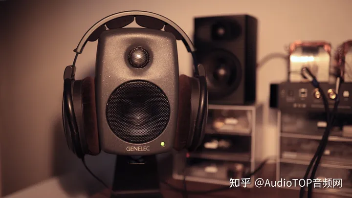

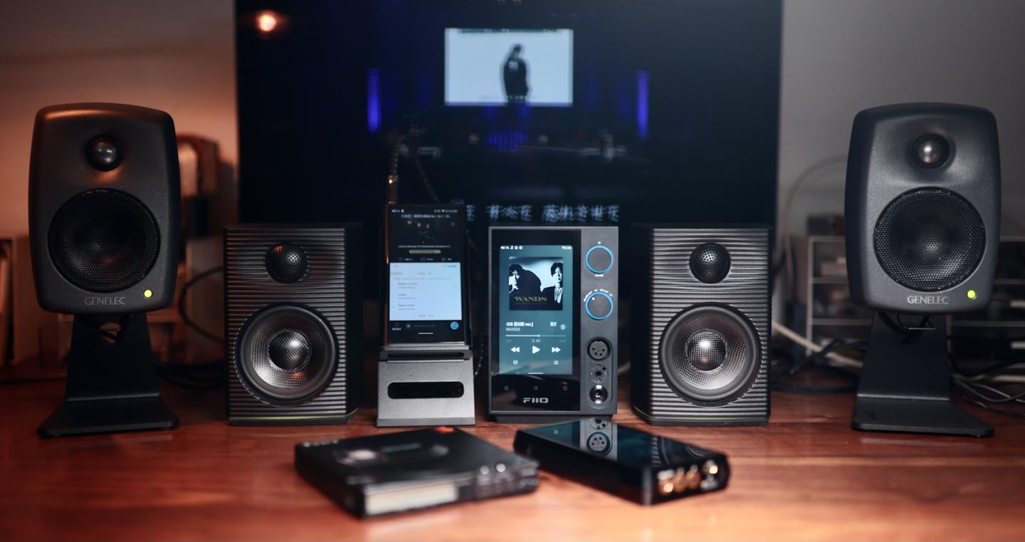

AudioTOP之前已经有一对真力8010A桌面监听。虽然它的设计初衷是严肃用途,用于音视频项目的监听,但实际上它在我这里的功能只是用于玩乐,并且主要是作为iMac的外部扬声器----iMac 27糟糕的内置喇叭是购买这对小音箱的最初驱动力。8010A这个型号存在已久,并且随处可见,大家已经比较熟悉了:两路反射式,3 英寸低音,3/4英寸高音。

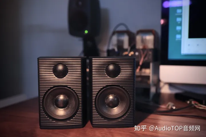

飞傲的SP3有源音箱项目,在年前就已放出消息。经过两个月的预产期,现在终于出来了。SP3是二路反射式结构,金属压铸箱体,单元配置为3.5英寸碳纤维低音+1英寸丝膜高音。两只音箱分主副,可进行左/右切换。作为桌面HiFi中心的一部分,SP3和R7的外观契合度当然不用多说,原配赛高。此外,SP3和上了支架的M15S也是配一脸。
两个音箱都是二分频反射式,导向管后置结构,金属压铸箱体,内部功放都是TI的方案。8010A箱体容积比SP3略小,低音单元口径小了半英寸,但基本上是同一个大小量级。两者不具备完全的对标性,但可以做一个对比。也希望本文能给大家的选购提供一些参考。

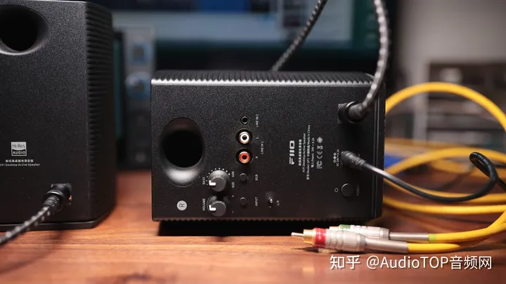

IO和功能配置

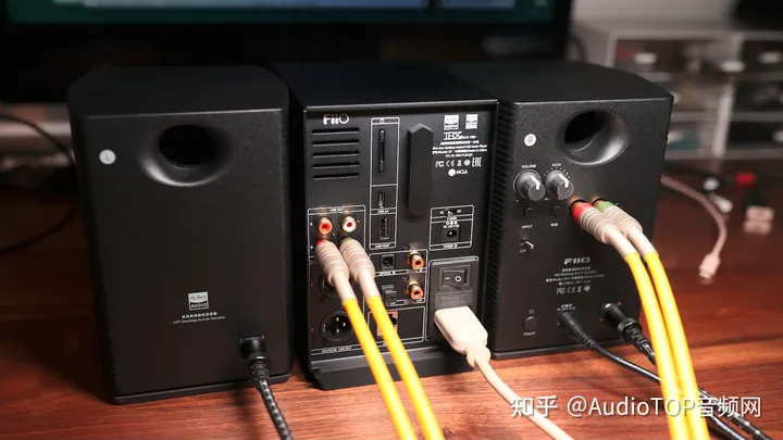

SP3具备3.5mm和RCA两路模拟信号输入,可通过按键在两个音源之间选择。3.5-RCA配机线可满足基本的端口匹配需要。所有的IO和操控调节都位于主音箱的后背,其中有音量电位器和低切旋钮,后者适应不同的听音环境和摆位,有一个最大8dB的衰减,可通过调节使频响平衡度接近理想。此外还有左右切换和RGB控制键。

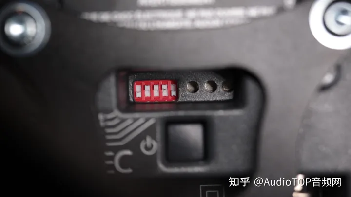

8010A是XLR三芯母口输入端,标配附件仅有电源线,无信号线。机背的洞里有一组跳线,可经由它实现若干设置和调节。跳线的右侧还有三只我不敢碰的、用一字起子调节的电位器。它们在出厂时用于离散性匹配,来保证任意两只音箱放在一起都能配成一对使用。
在低切调节的方便度方面,两者差别太大了。真力需要拿一只笔去拨它的一组深陷于后背的跳线,每次如此操作时,我都以为自己是在做外科手术。并且两只音箱都要拨跳线。而SP3只需要调节一只旋钮便可。
SP3给的功能配置既丰富又方便,随用随调。而真力的思路是在完成初始化设置后,就不要再折腾跳线了,后续的各种频响EQ和输入选择都用位于前端的调音台解决。

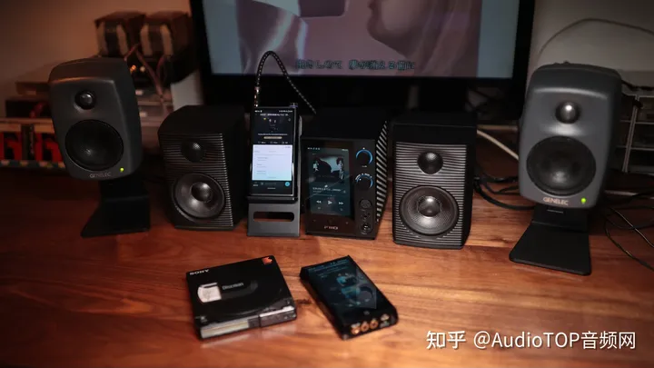

声音风格/性格
小音箱的一个特点是比较容易获得脱箱感。我当初购入8010A前已经有较高心理期待,但实际上由于它的初始低频量过多,脱箱感并不明显。在做了4个dB的低切,并用好几百两银子买了一对原厂L型支架后,突起的低频压下去了一些,脱箱感也出来了一些。真力还有圆盘可调高度支架可供选配,想必效果更好,但颜值实在是劝退。想象一下桌子上放两个饼的画面吧。
虽然8010A的低频一开始放纵无节制,但当通过调节和摆位进行一番调教之后,还是让人觉得比较受用,至少在看电影时是如此。经过几天的人机磨合之后,听音乐也还行。

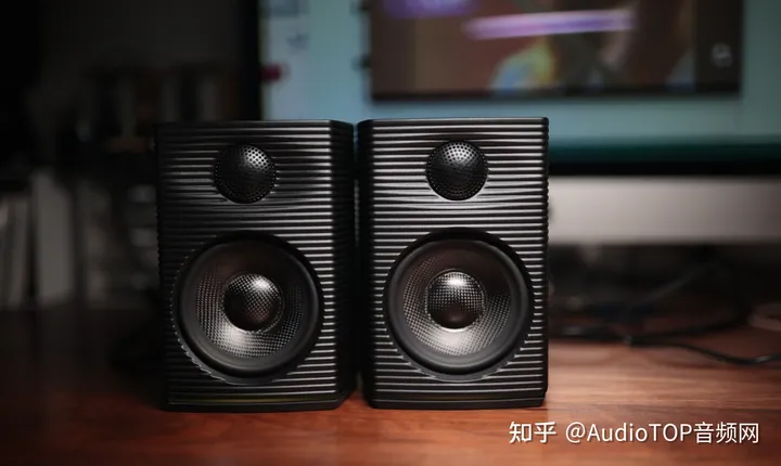

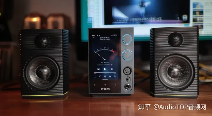

在频响曲线预设方面,SP3做得更贴合大部分家庭用户的环境,放在桌面上一开声就感觉低频量感适度,整体平衡度已经大差不差了。意料之外,这时候SP3已经出现不错的脱箱感。当我用手把两只音箱托离桌面仅十几公分的高度时,脱箱更明显。所以我觉得飞傲的桌面音箱支架配套可以安排跟上,它对音质的影响真的很大。
8010A采用金属膜高音。这只高音和低频单元的衔接做得很好,过渡平滑。它的高频段还原准确,符合监听的要求。相对来说,SP3的高频段不是无形无色,而是有一定的存在感。它的高音顺滑且不乏细节,令人愉悦。
整体的声音风格方面,8010A的能量分布偏向于中低频,声音厚重写实。SP3由于高频延伸好一些,所以整体听感秀气浪漫。两者都有不错的结像和脱箱感。受制于低音单元的口径,两对音箱的低频表现只能说还可以。
