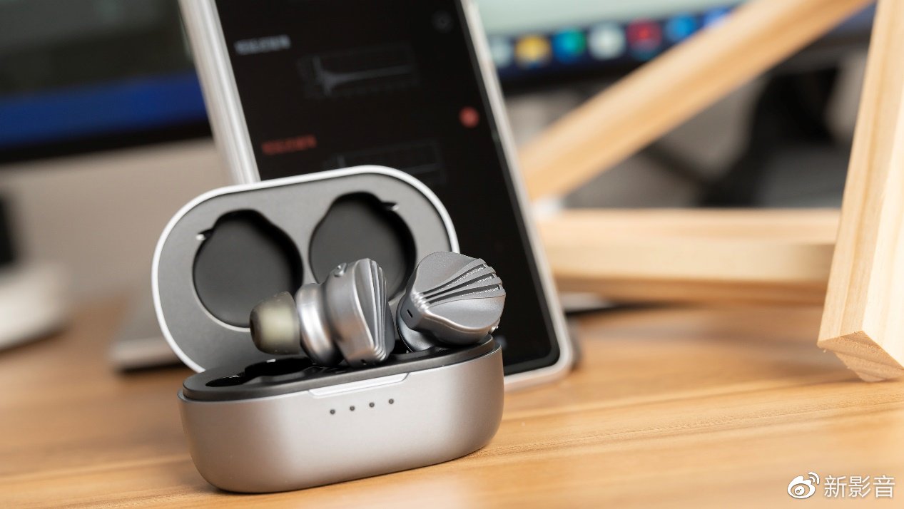

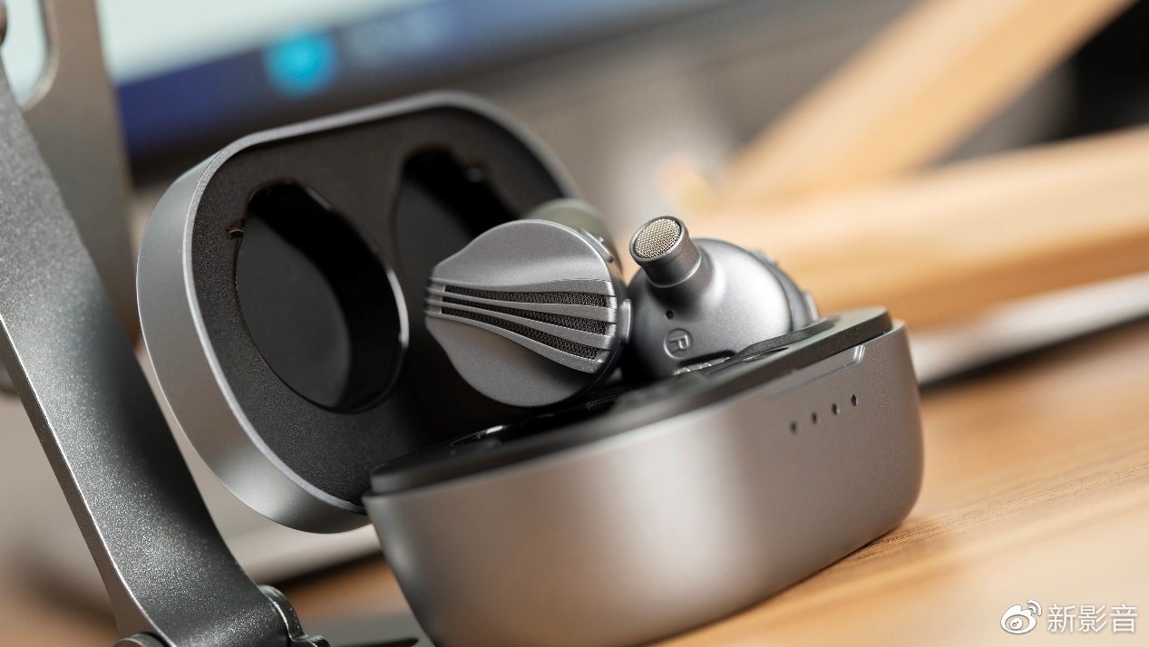

相比较于定位高端的FW5,FW3主打的就是一个真实,外观上来看跟FW5和FD5的造型一样,这样也有利于控制设计和开模的成本。FW5售价便宜了这么多势必会在一些地方做减法,首先机身外观材质使用了业内更普遍的喷油工艺,机身颜色则是选择了我觉得更加年轻的钛色(未来还有白色)。单元配置上FW3使用的是10mm单动圈,振膜是碳基球顶振膜。除此之外,通话降噪麦克风从FW5两颗变成了FW3一颗。在这些配置上的变化我们会在后面着重体验分享给大家。

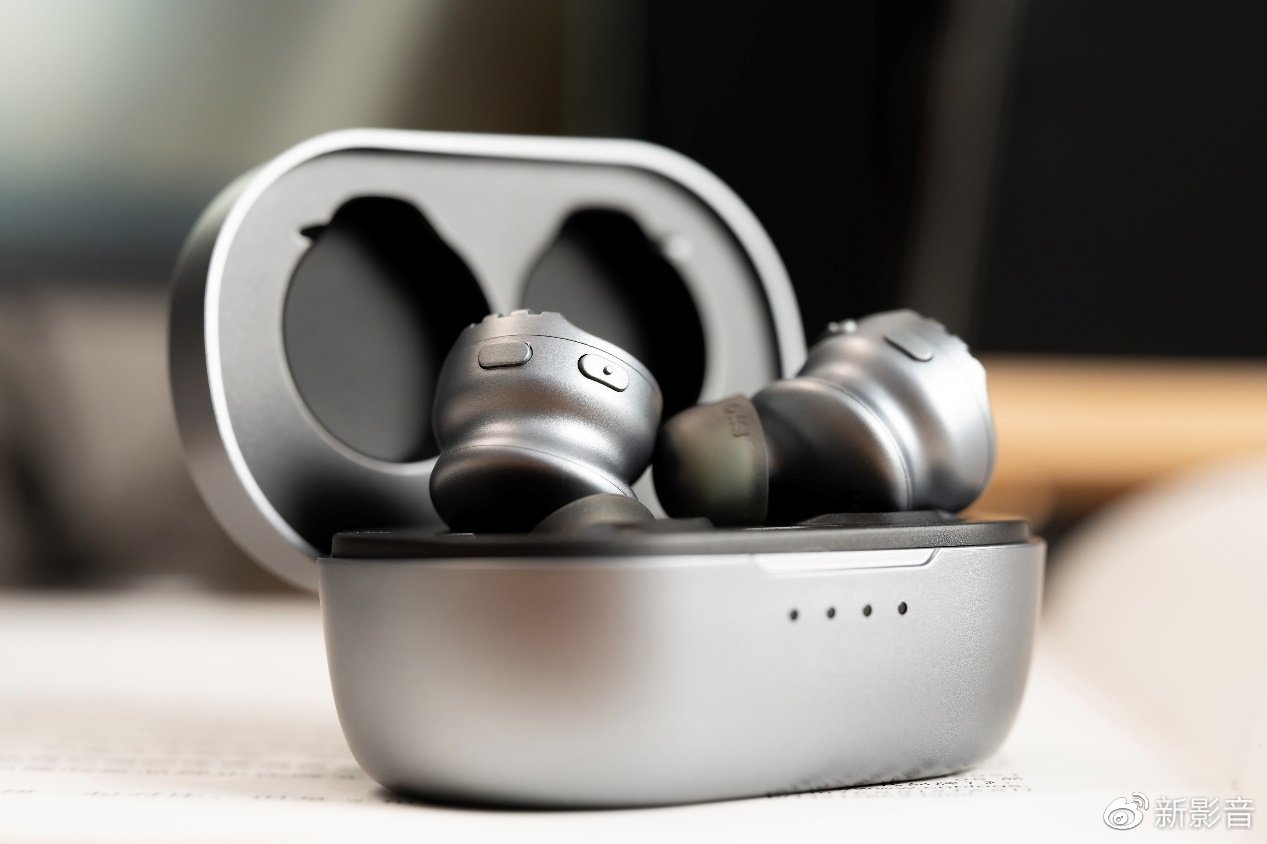

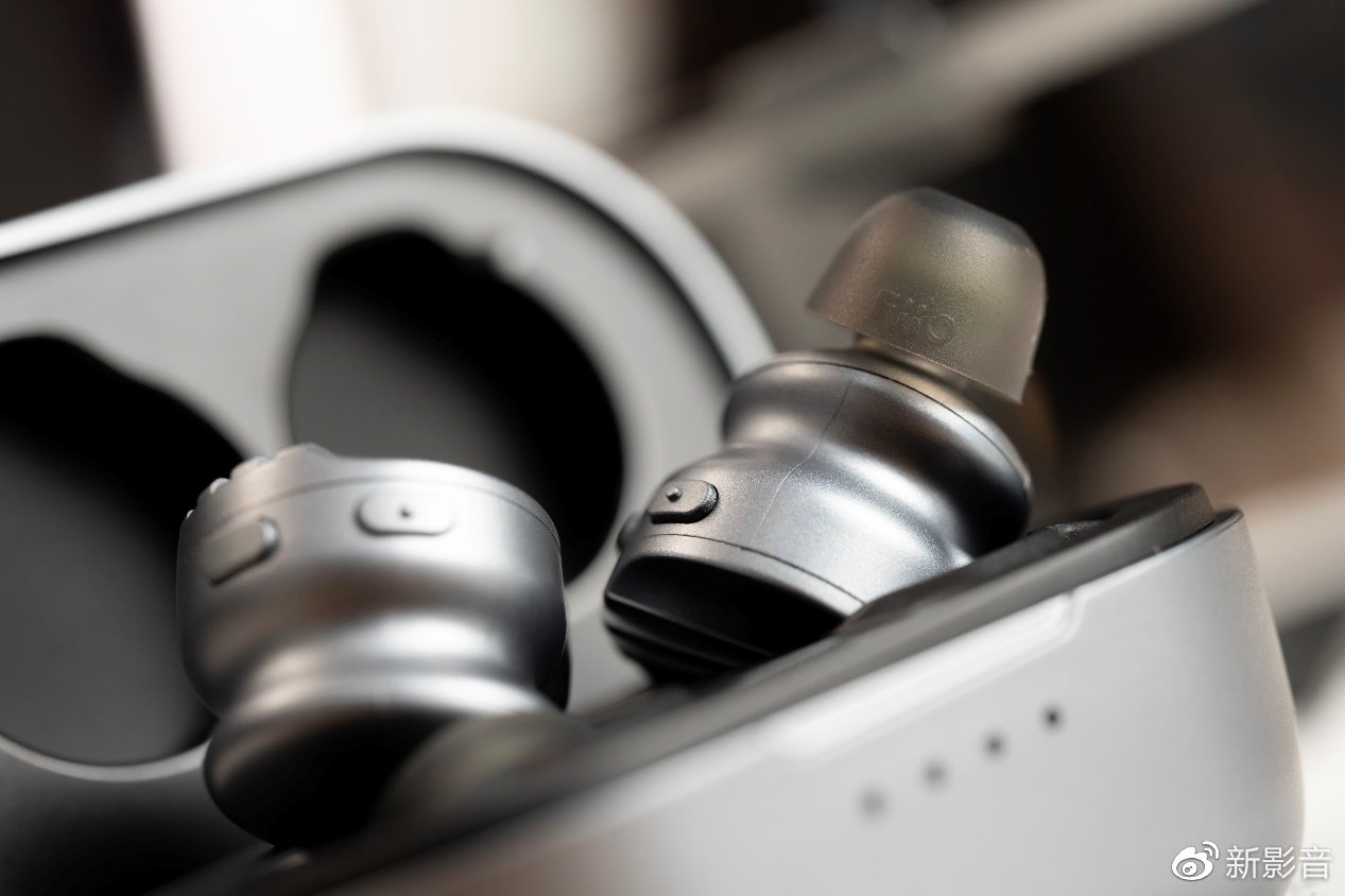

FW3的充电盒有电量指示灯,开合的铰链使用的是金属部件。耳塞本体的重量很轻,做工上乘,摸上去没有任何的割裂感,边缘的缝隙控制的很好。FW3塞体上面有两个按键,总共四个按键负责着配对、播放功能、通话功能、音量调整以及呼叫智能助手等功能。按键手感稍微偏硬,但是面积比较大,可以做到防误触的同时更好盲操。FW3内置高通QCC5141方案其余还包括电池、天线、以及一颗10mm碳基球顶振膜单元,有小伙伴可能要说,哎呀这些东西也用不到这么大的腔体呀。是的如果是一般厂商肯定是为了照顾空间和压缩成本,尽可能让腔体变小,但是飞傲设计FW系列耳机是音质体验优先的,除了背面的半开放式声学腔体,PCB板采用了可靠耐用的HDI一阶PCB进行设计,这样既照顾了音质优先的产品理念,又降低了产品的制造成本。
佩戴方面,FW3本身很轻,让人感受不到重量的存在。加上非常柔软的HS18硅胶套,长期佩戴不存在任何问题,飞傲这次出厂默认装配的就是HS18,这个硅胶套伞帽偏软,质地亲肤,耳塞佩戴没有任何的异物感,TWS耳机也正是要满足有这一需求的用户而存在的。而佩戴的牢固性,就新影音本身的体验来看还是很不错的,前提是在这总共五对硅胶套中选中适合自己的的Size,否则隔音性、舒适性以及牢固性都无从谈起。

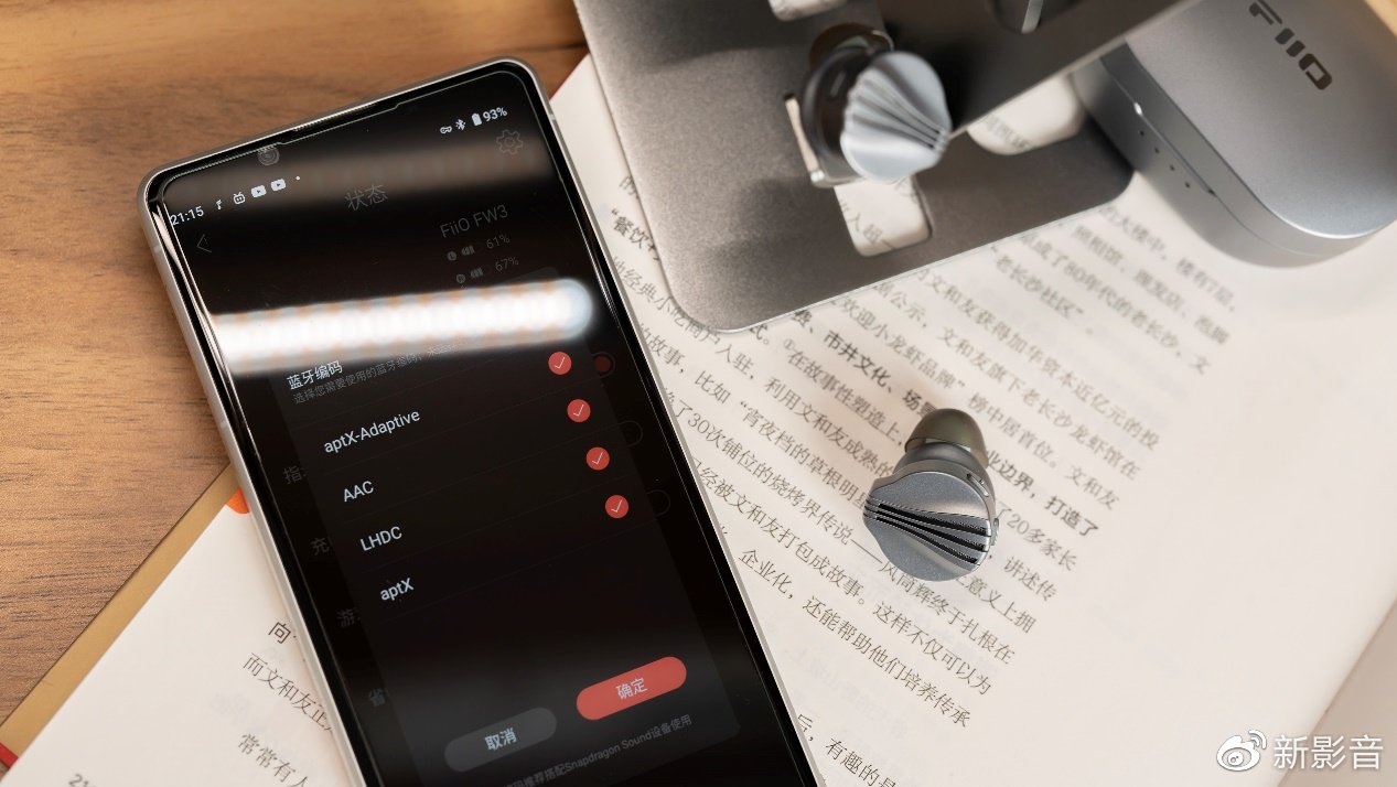

与绝大多数真无线不同的是,FW3可以使用FiiO Control app进行手机上的图形化触控设置。能够设置的功能有耳机模式、充电保护、编解码器的选择、音量、PEQ以及数字滤波器。通过FiiO Control app可以给FW3进行OTA升级,也可以设置是否开启游戏模式。充电保护可以让耳机充电到80%左右停止充电,从而减少电池的充电循环次数。编解码器的自主选择可让用户在极端情况下获得更稳定的连接,因为FW3内置了一套独立的音频架构,所以默认连接蓝牙后音量较小,需要在app手动开大音量。可以说FiiO Control app的功能非常多,对于真无线耳机的操作也变得更加简单和从容。
FW3是一款支持骁龙畅听的真无线耳机,作为高通打造的全链路无线音频生态,为高通自家的方案提供了更低延迟和灵活多变的aptX Adaptive自适应音频技术。通过高通的QHS和TrueWireless Mirroring给真无线设备带来高品质的LDAC的支持,不过目前FW3还在等待后续的LDAC固件支持,LDAC固件据说最快于6月21号左右提供OTA升级支持,目前已经可以使用LHDC。当然,最令新影音期待的还是骁龙畅听给我们带来的使用感受,所以搭配的手机是索尼Xperia 1 II,这款手机是在高通网站能查询到通过骁龙畅听认证的。
