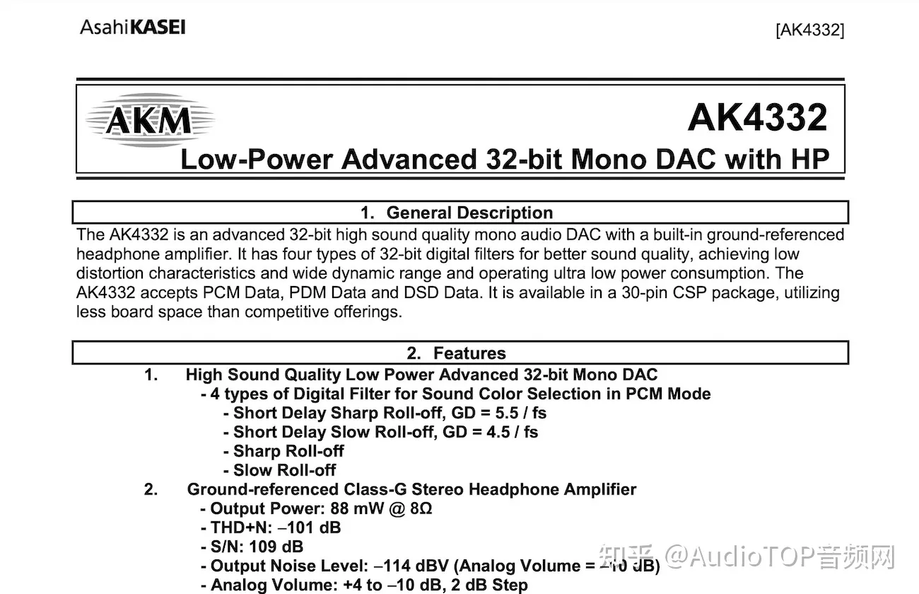

首先,独立的DAC芯片。飞傲FW3单独放了一颗DAC芯片AK4332到模拟音频的关键节点。这颗芯片采用晶圆级封装,低功耗,单通道结构,带耳机驱动。从尺寸和功能模块配置来看,AK4332高度匹配真无线耳机的工况。
AK4332属于Velvet Sound系列。Velvet Sound是AKM的高端音频品牌,也可以理解为AKM的内部音质认证,产品涵盖桌面、汽车、移动三个平台。Velvet Sound不单纯卷指标,对最终的听感呈现也有较高要求。类似于BB的Sound-Plus。

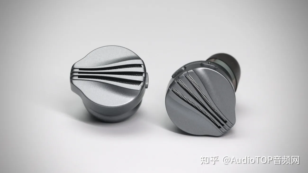

在外形方面,FW3/FW5很相似,看上去是共享了模具。总体上这个耳机的面板线条是不错的,大气,有辨识度。我收到的样品配色是灰银色,有冷冷的科技感。另外一个纯白的可选配色似乎更棒一些,雕塑一样的质感,让人感觉要文艺复兴了。
FW3左右两个耳机单元的侧边各自有两粒实体按键,用于各种播放控制和音量调节。相对于轻触感应式,实体按键的好处是不会被误触,但缝隙多了就会相应降低防水等级。

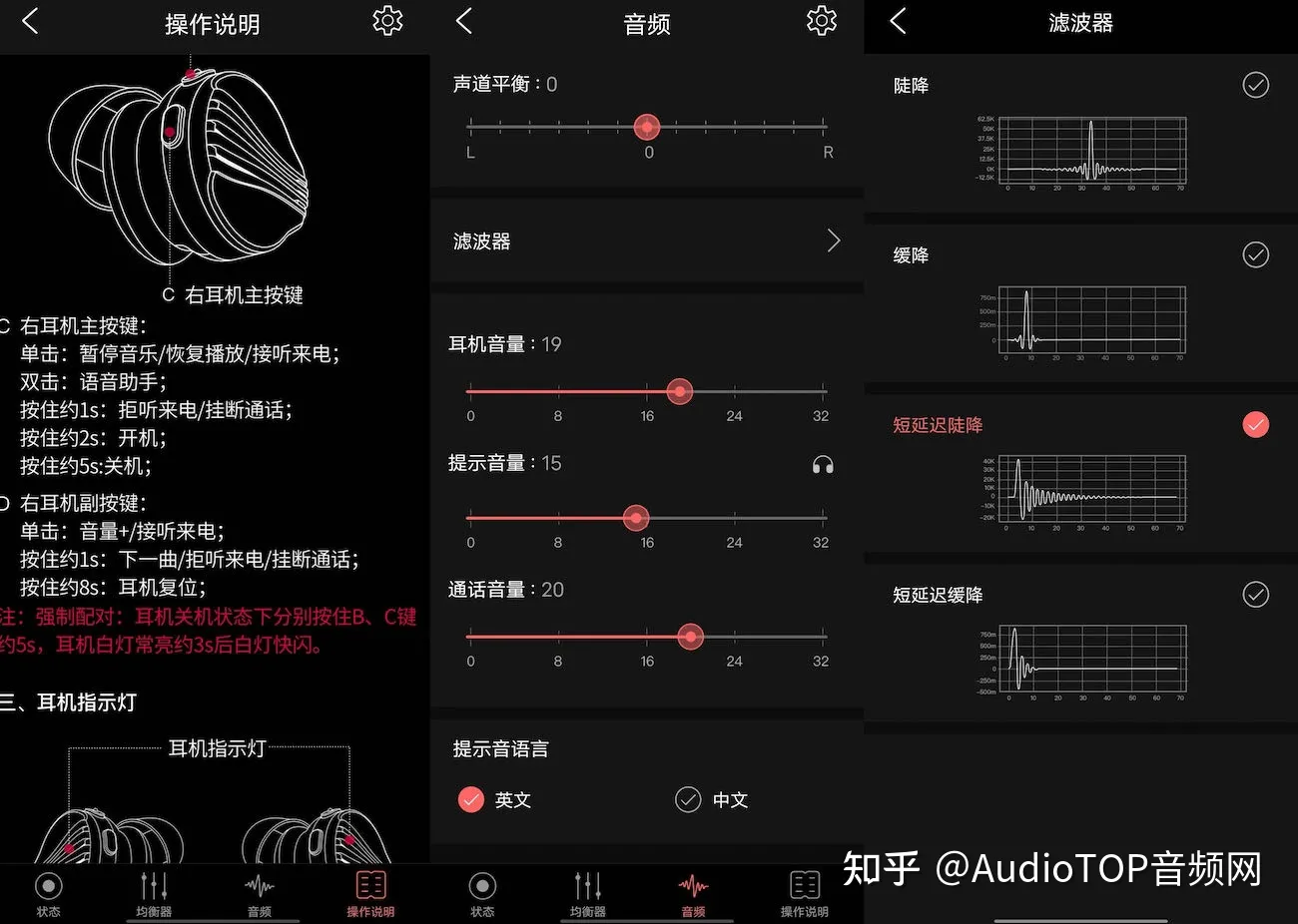

实体键只能算基本常规操作,FiiO Control APP的丰富和硬核程度令人三观震颤。 在「音频」选项卡中,有多个细分的音量设置可调。另外,AKM AK4332自带的4个滤波器曲线可选。说实话我是第一次看到TWS耳机可以调节DAC的滤波器。

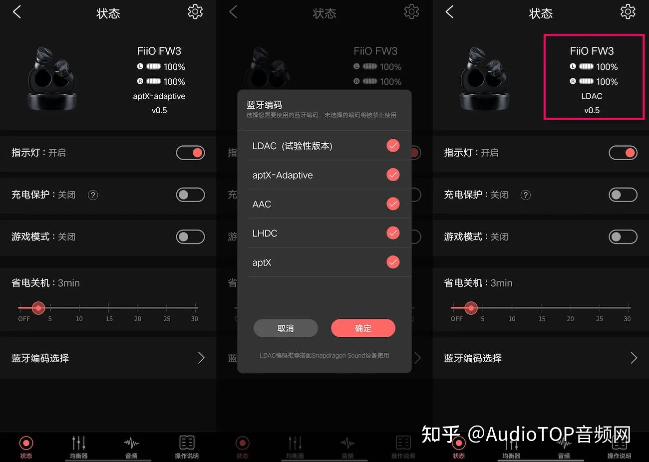

FW3可以通过APP手动选择蓝牙编码器,可单选也可多选。原则是,发射端至少支持所勾选的格式中的一个。比如我的手机不支持LHDC,因此,如果我只勾选了LHDC,那FW3会躺平并滑到SBC,就是最丐的那个蓝牙格式。
而如果不分青红皂白,全部勾选,那FW3会判断信号强度和连接质量,然后选择一个最合适的编码器。大部分时候是连到aptX-adaptive,因为它的灵活度较好,码率可高可低。
在上图的右上角耳机状态区域中,电量的下面就是已连接的编码器名称了。可以看到FW3已经从aptX-adaptive切换到了LDAC。

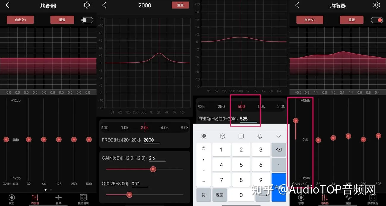

预设的均衡器有流行、古典、哈曼曲线共3个,这不算多对吧。但自定义均衡器曲线竟然有3个,并且它们才是精妙所在。
首先频点的调节范围很大,上下各有12个db;其次,每一个频点还能调Q值,这就很神奇了。
这些调整可以用推杆滑动,或通过键盘输入,也可以在上方的曲线图上直接用手势拖动调节,灵活方便。
另外,每一个频点的频率值可以修改和自定义,在x轴上做一个精细的偏移修正。比如上图中,我就把500hz频点改成了525hz。
设置后的曲线,会在上方有一个图形来反映,同时也会在下方用数字显示db值。如你所见,精度达到了0.1db。
