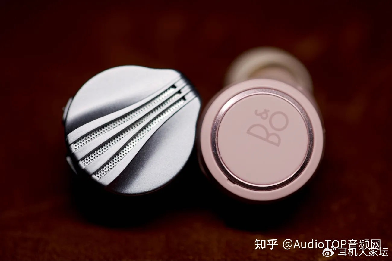

当拿到FW3时,我觉得它和B&O的E8 3 gen的设计风格存在多处相似。最明显的是它们都有一个饱满的腔体。并且,从外壳合模线位置判断,它们都是一个可分离的RF天线后盖,内部主体位于前腔的结构。
FW3和E8 3 gen都没有花力气在主动降噪,而转向主攻音质音色方面。E8 3 gen的音色调校其实非常个性风格化,中高频的音染是明显的,不准确但悦耳,引人入胜,尤其擅长女声。
与之相比,FW3的音色调校则更为平衡中性,符合我们对“HiFi”的普遍理解和定义,这样的调校对音乐种类的适应面也更广。

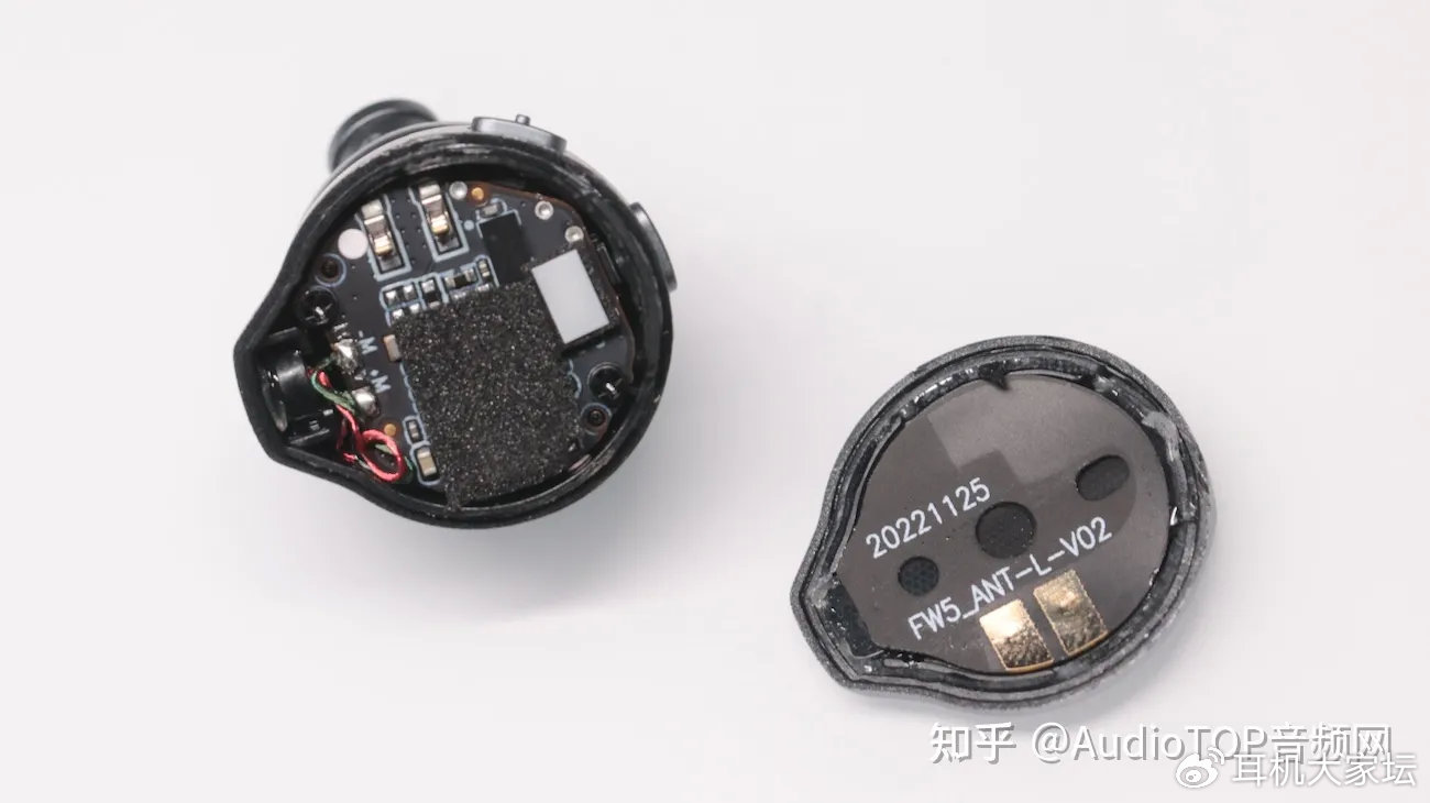

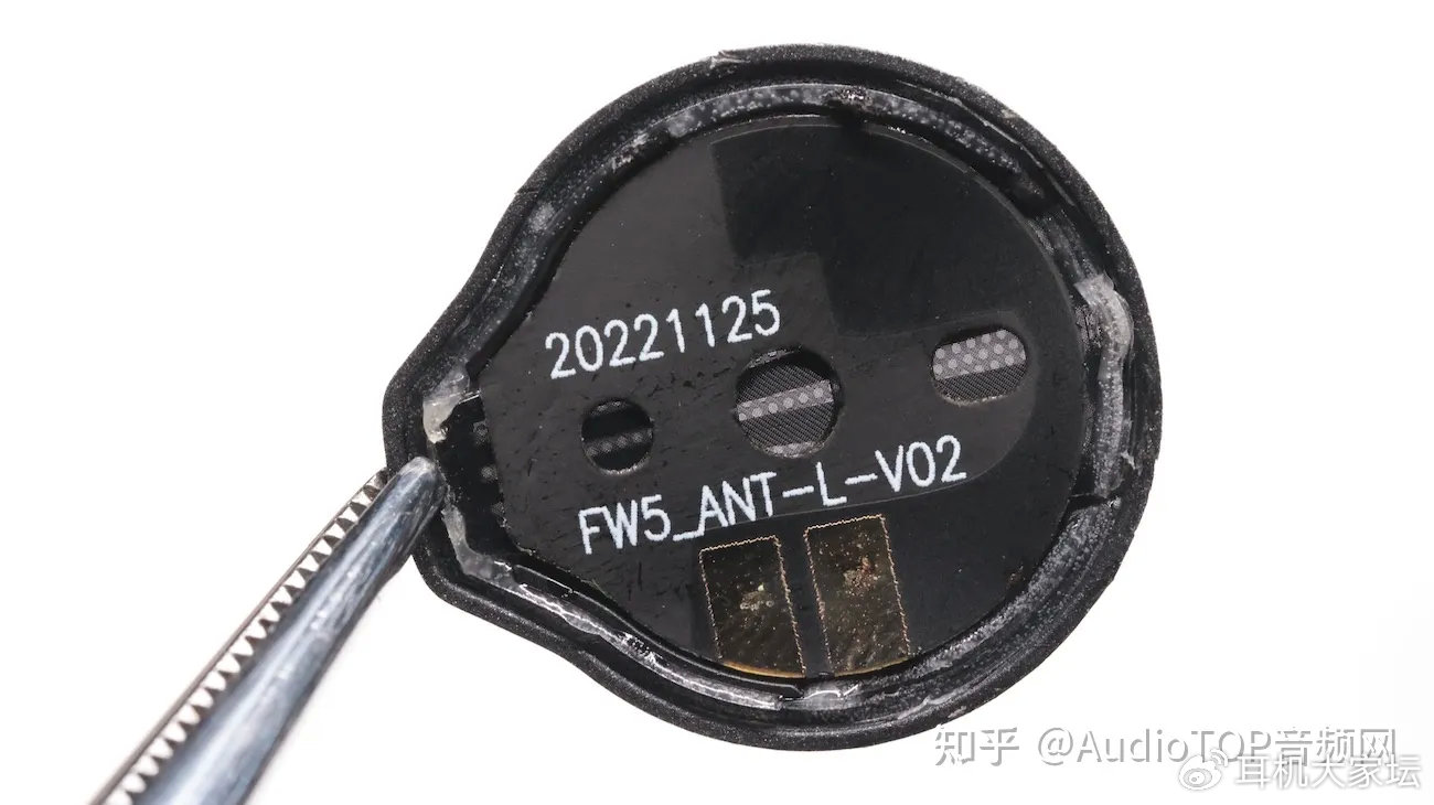

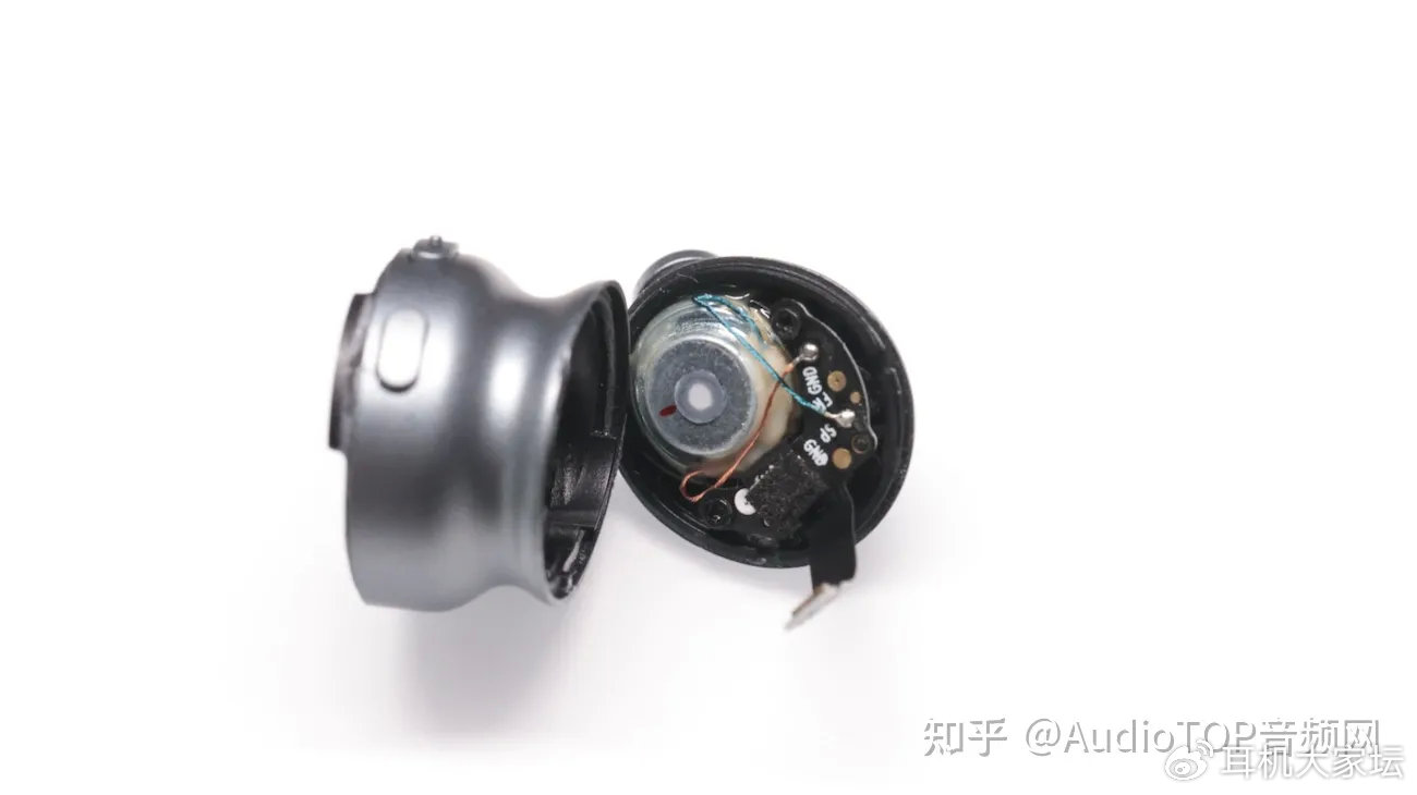

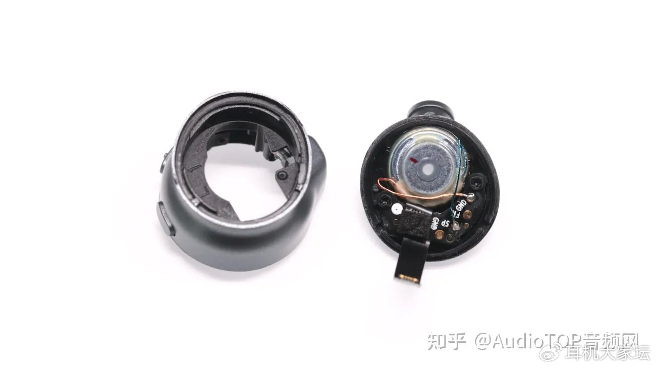

第一步,分离并取下后盖。和预判相符,主体电路和元件位于前腔。
FW3不仅和FW5共享了外壳模具,一些组件也是共享的。比如这个RF天线。

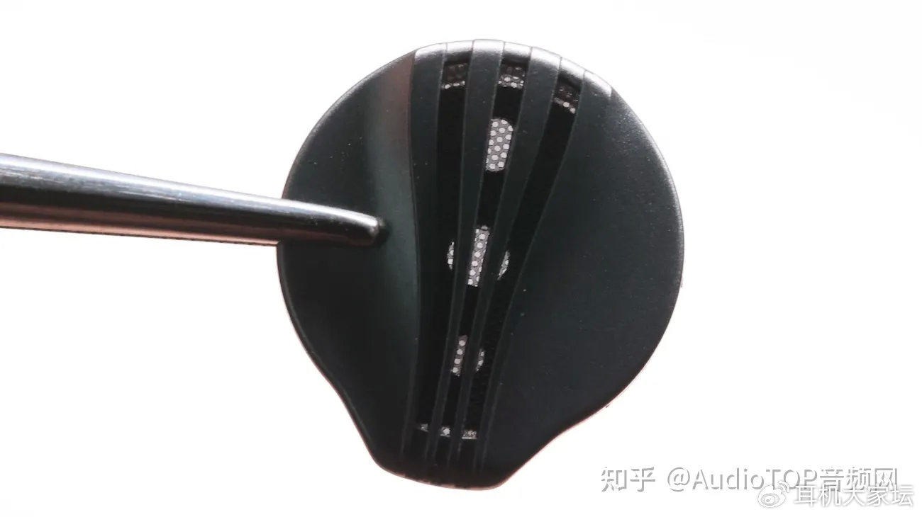

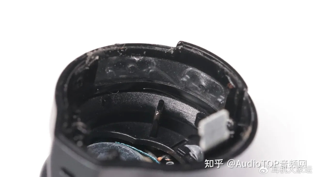

后盖上的声学阻尼设计。

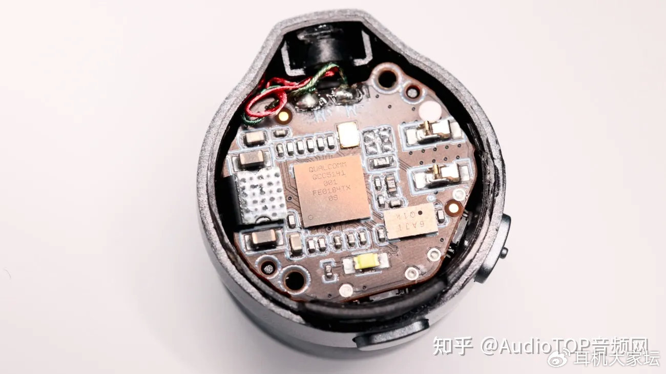

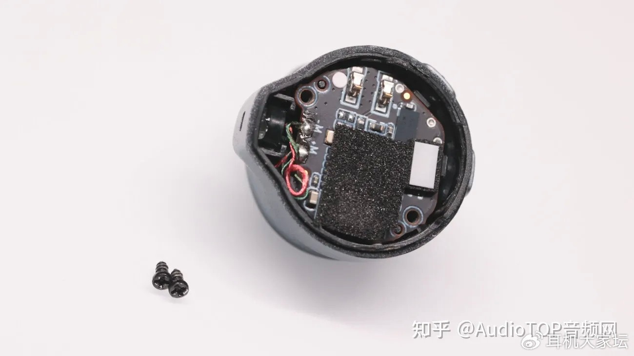

主板用两颗螺丝固定在腔体上。说实话,真的很少在TWS耳机内看到螺丝紧固件。最常见的做法是狂倒胶水。

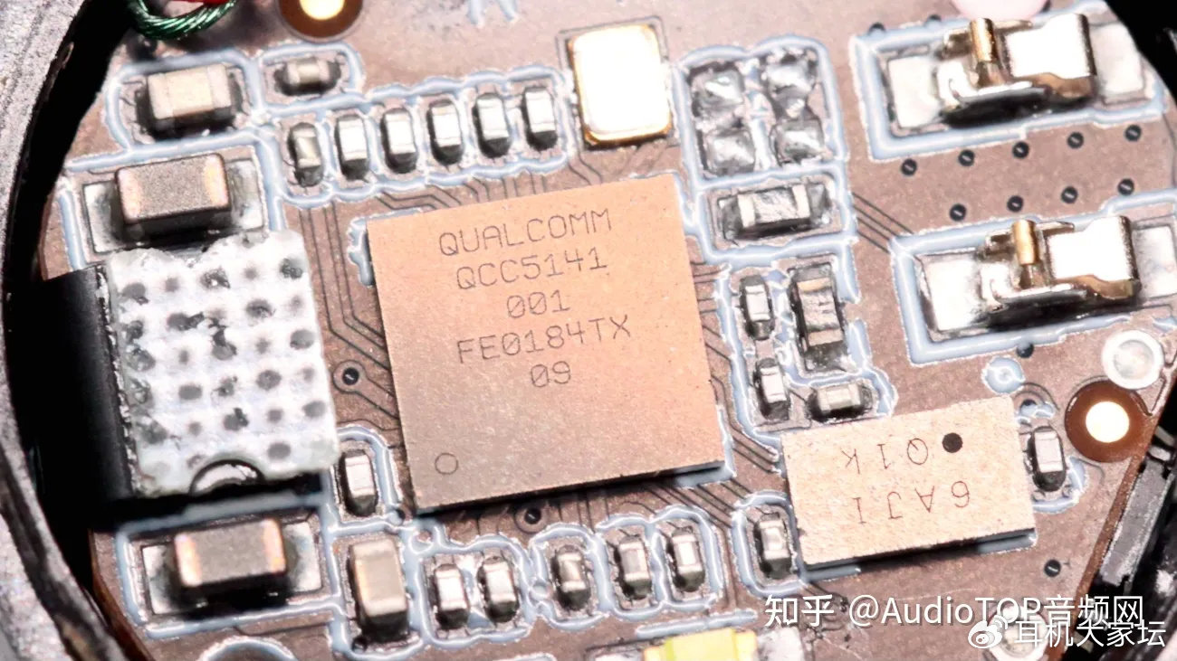

去掉螺丝和覆盖SOC的黑海绵胶片。旁边的小IC是存储器,用来保存信息和各种设置。

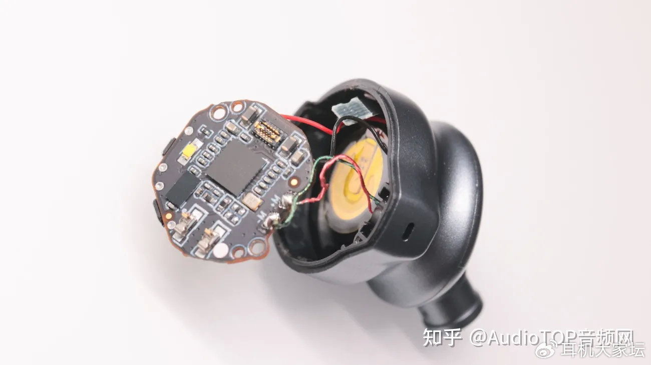

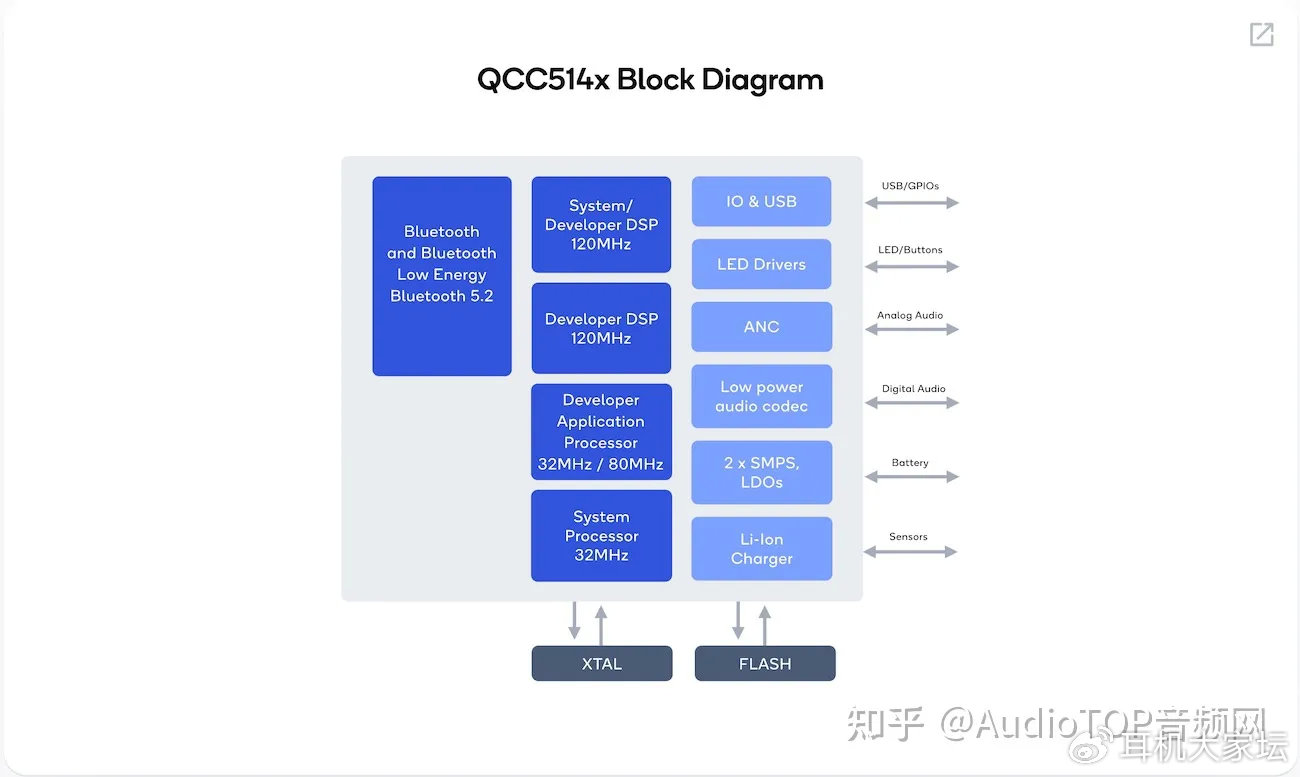

SOC:高通QCC5141,支持蓝牙5.2和Qualcomm aptX Adaptive编码。
事实上经过飞傲的适配拓展之后,这颗SOC也支持LDAC和LHDC高清蓝牙音频编码,对发射端的适应面进一步扩大了。

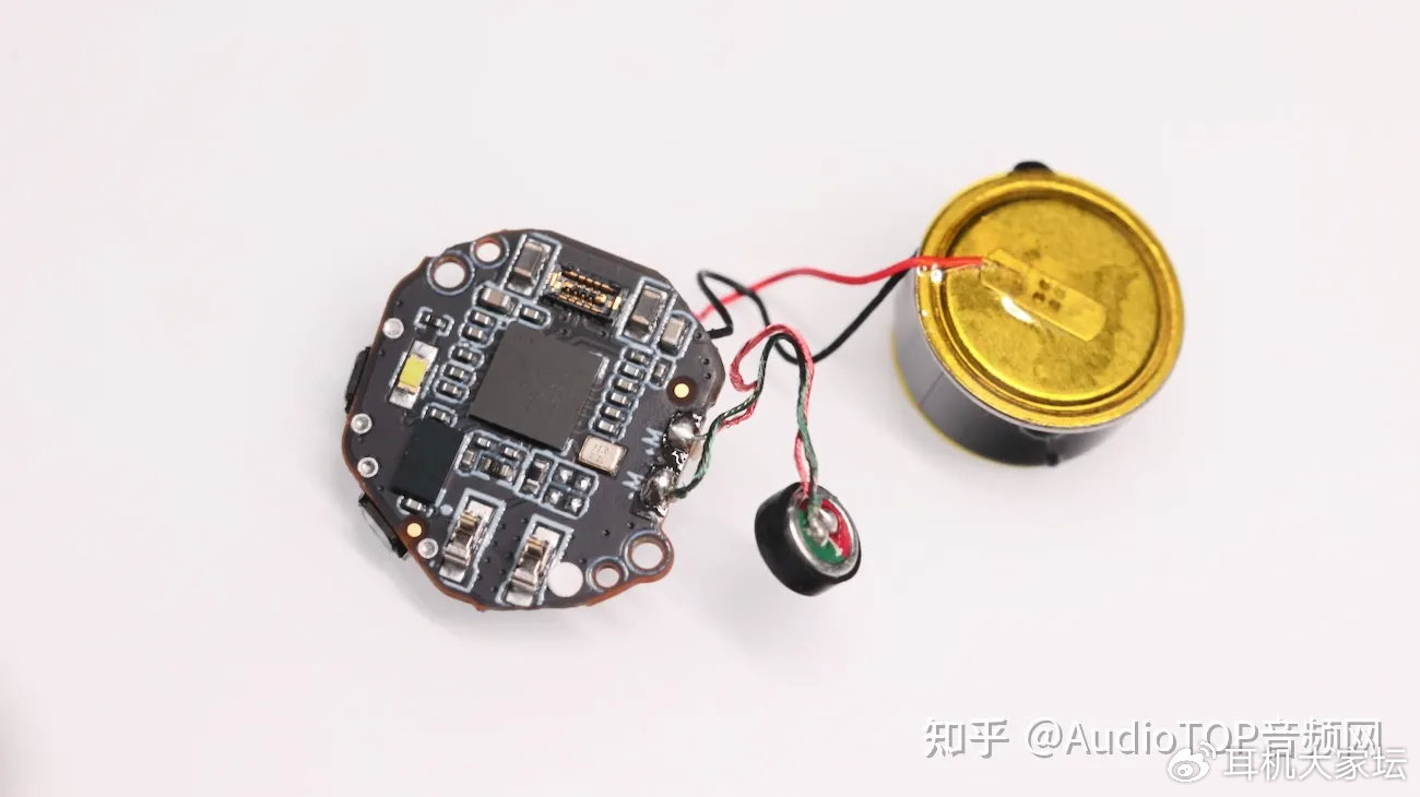

脱开BTB接口,轻松取下主板。

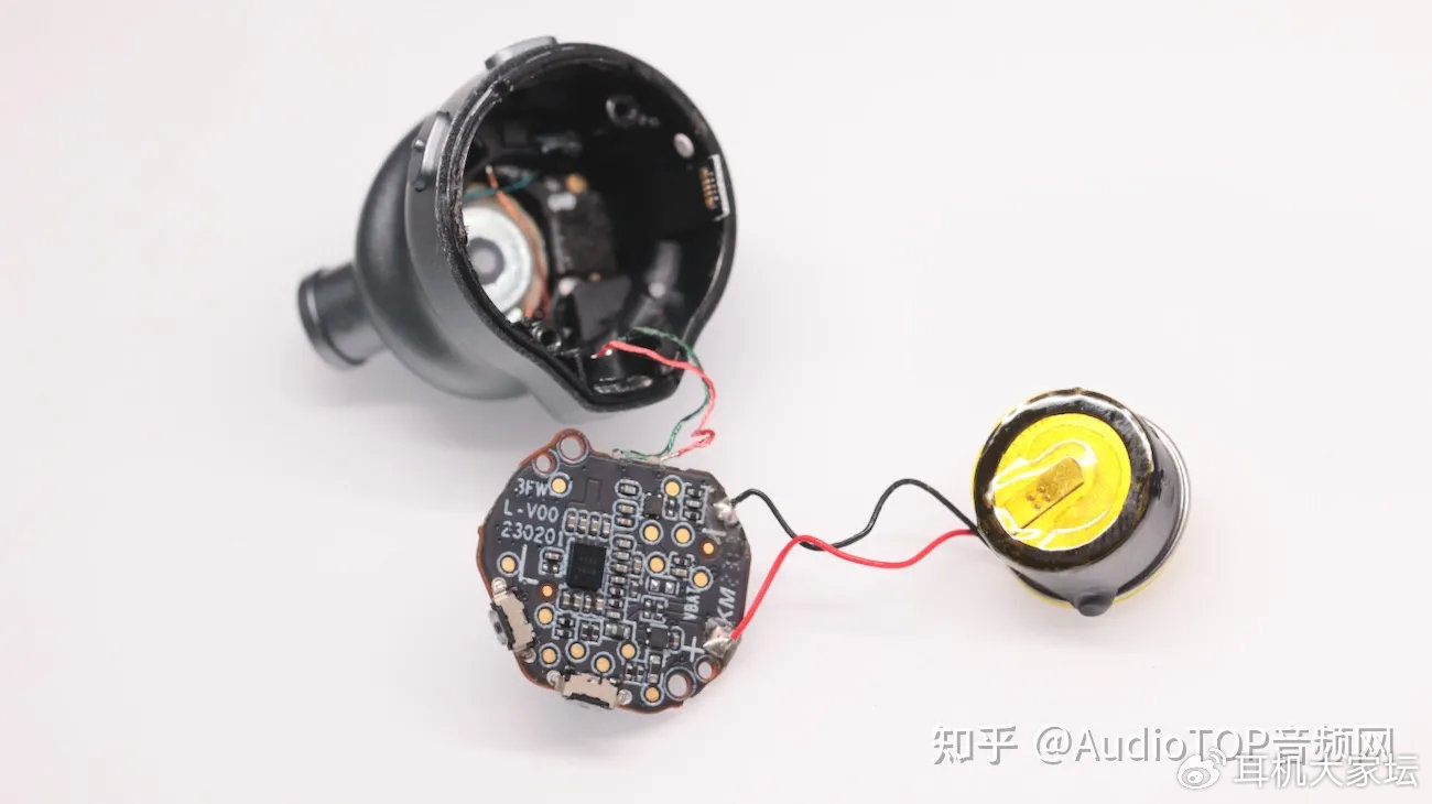

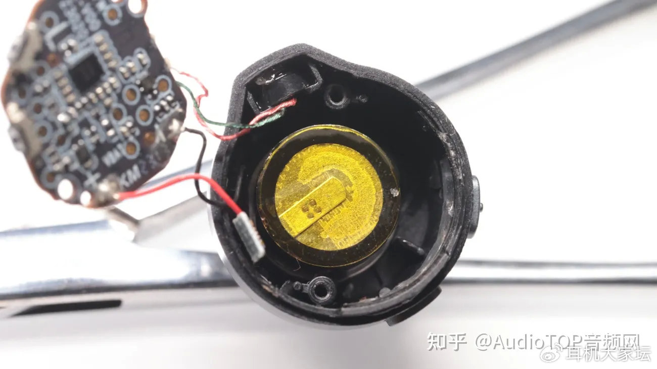

黄色的金属壳扣型电池。电池周围有空间较大的声学腔体。

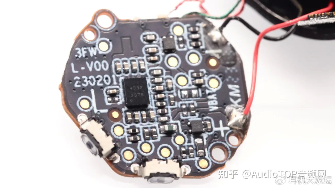

主板B面。

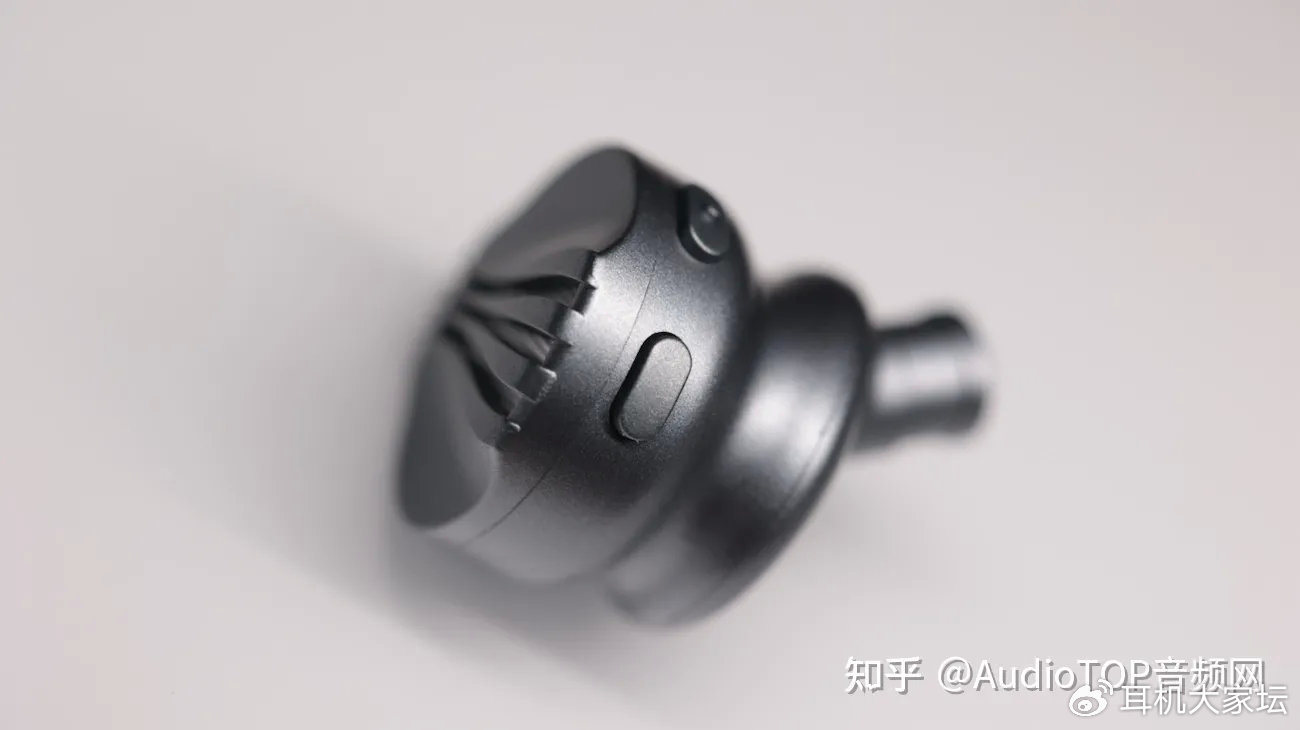

主板侧边,两颗呈一定角度的按键。

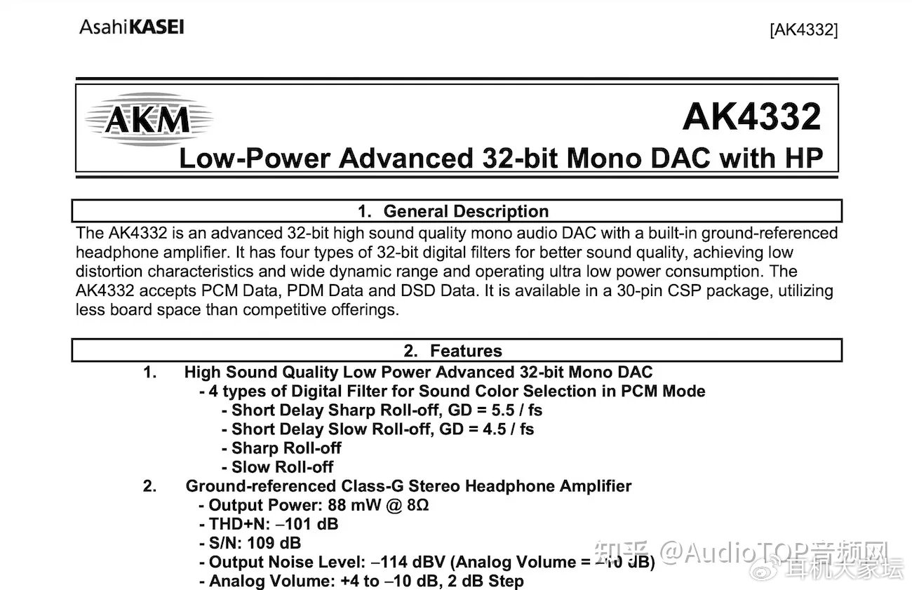

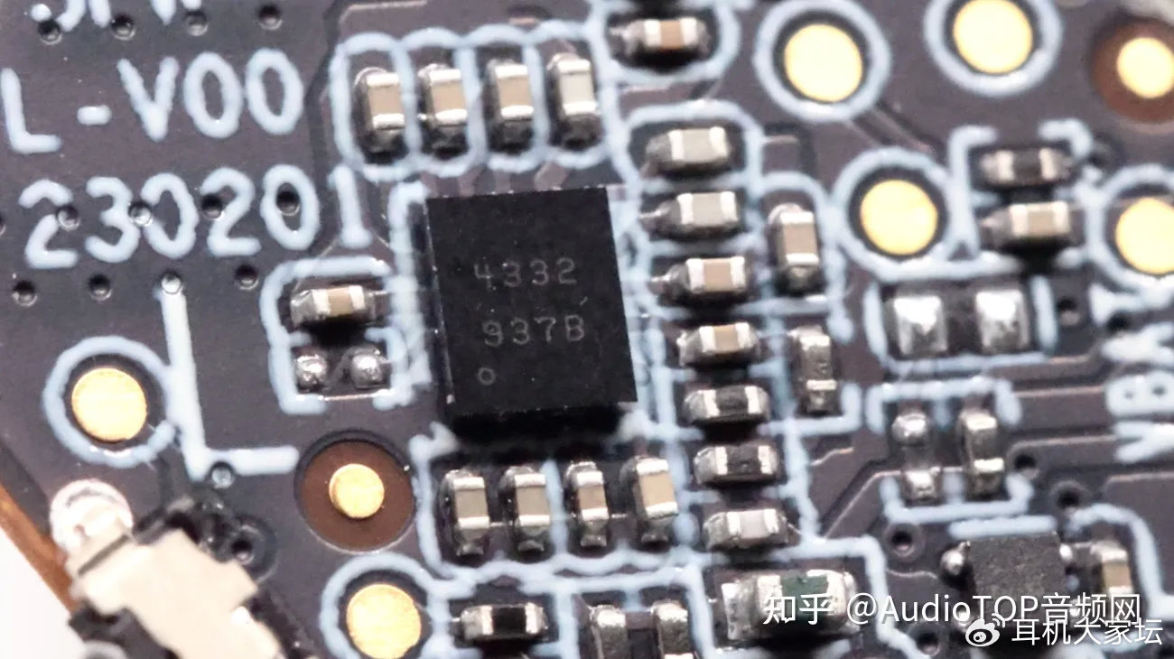

独立的音频解码芯片,AK4332,32bit精度的单通道DAC。四个数字滤波器曲线在APP中可选,实测对音色变化有可闻的调节效果。内置耳机驱动电路。
到目前为止,在电路方面FW3和FW5的配置是类似的,都是QCC5141+AK4332。

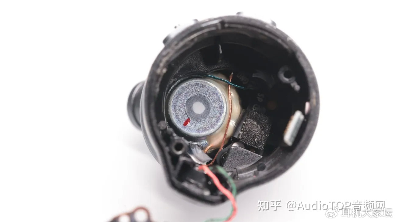

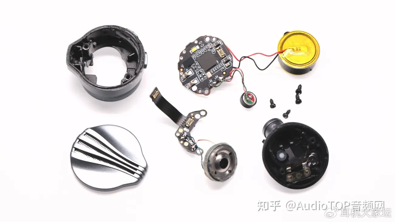

从前腔取出电池。
现在看到动圈单元了。
从腔体取下驻极体麦克风,把整个电路主体从前腔分离。
按键内侧的防水防尘硅胶层。

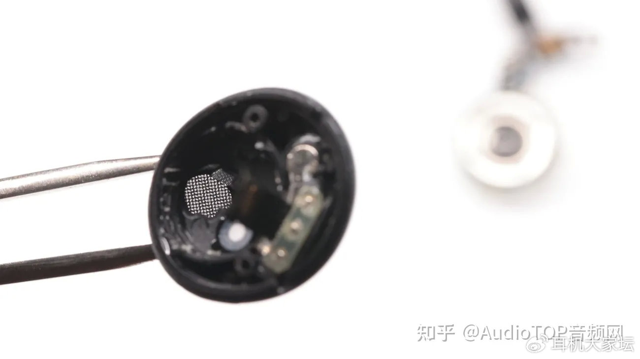

进一步分离前腔。
得到独立的腔体中框,以及耳机单元前障板。这个结构设计真的很独特了。

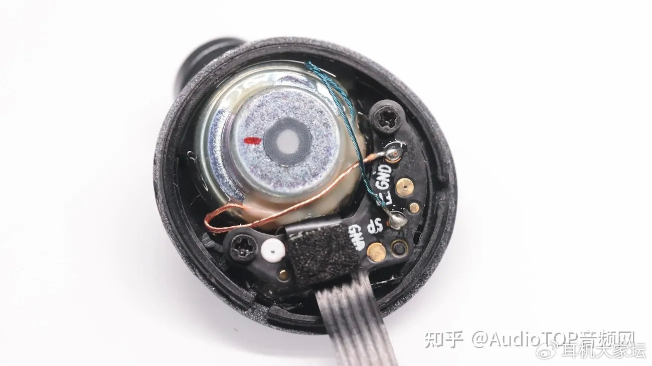

前障板。单元磁体上有红色检测色点标记。弧形的电气连接埠用两颗螺丝固定。

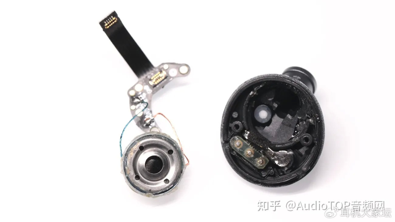

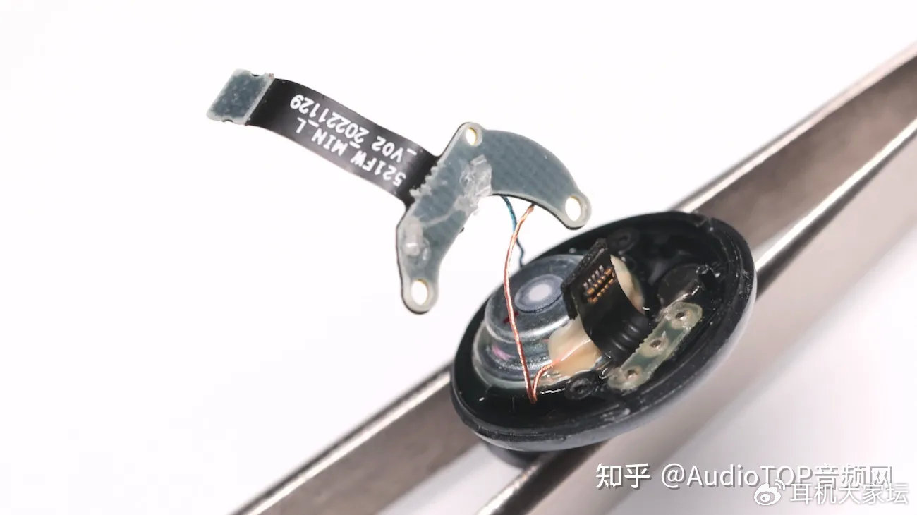

去掉螺丝,并分离BTB接口。图片右下方是充电和通讯电极点。

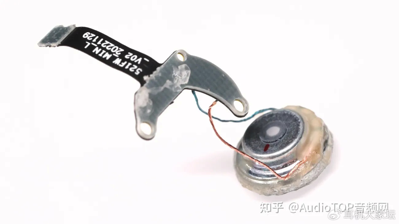

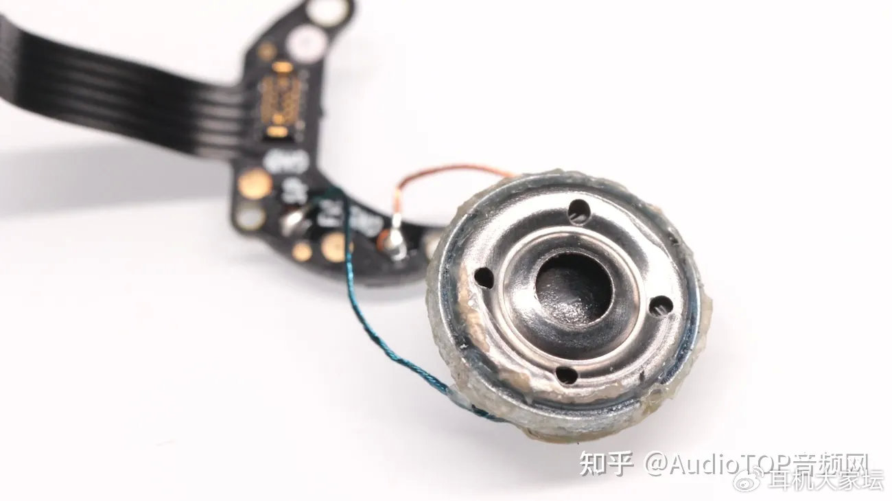

取下单元组件。
动圈单元采用碳基球顶振膜,整体用金属壳体包裹。
单元侧面。

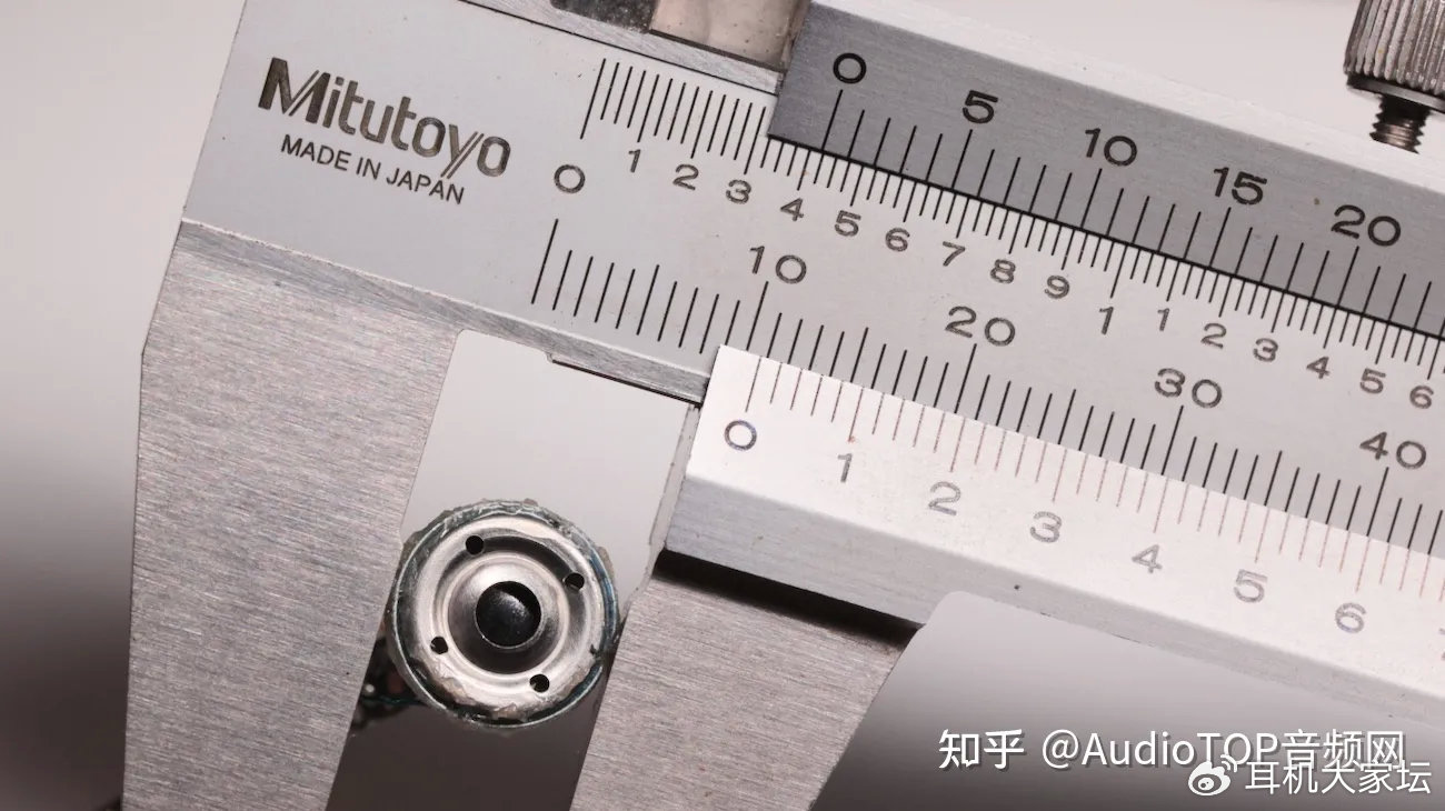

实测单元外径,略大于10mm,未虚标。
声导管滤网细节。
