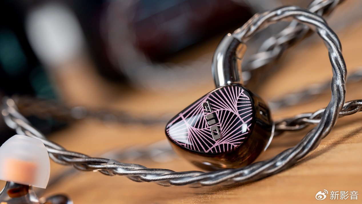

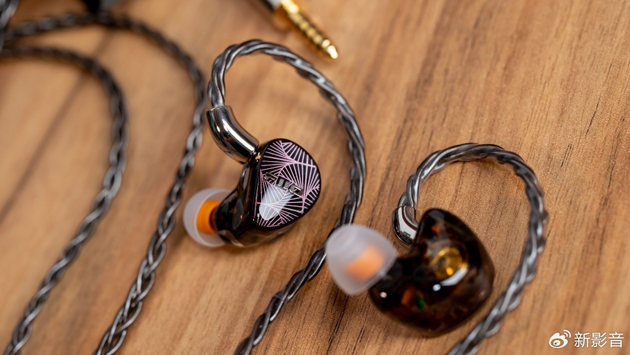

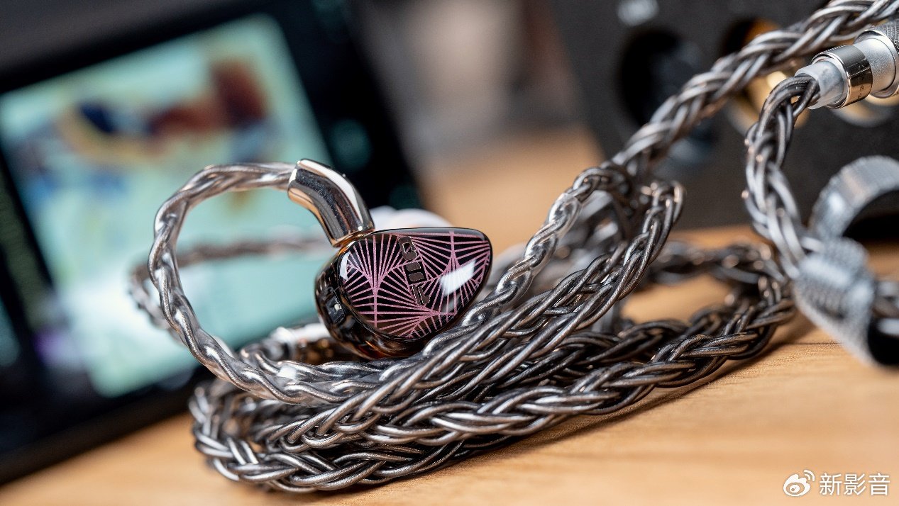

那么为什么是多单元组成的呢?其实类似这样的单元通常无法实现全频段的声音频响,所以基本上都是需要其他单元来辅助补全频响。这就市面上的静电耳塞是多单元组成的原因。飞傲最近也推出了一款静电耳机,型号是FX15,是目前飞傲在售的最贵耳塞,因为其设计的复杂程度,决定了这款产品。这款产品使用了三类不同的单元,而采用的声扬EST静电单元的数量高达四颗。另外还有楼氏动铁单元ED-29689和10mmDLC球顶动圈单元。为了配合复杂的设计,腔体这次用回了3D 打印树脂腔体,工艺上使用了生物染料,内上色凝金处理。线材材质则是使用了224 芯高纯度纯银耳机线,型号是LC-RD Pro,这条线材的线基很好,单独购买价格也不便宜。

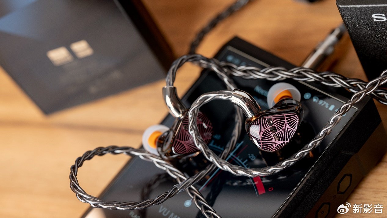

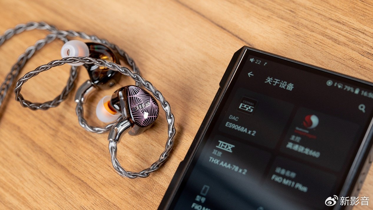

根据飞傲官方说明FX15的设计,飞傲针对静电单元的特点直接使用了单边四颗静电单元来实现宽频响和多单元的声压均衡,这与市面上主流的双静电有很多的差异。静电单元的一个特点就是灵敏度不高,为了考虑到多单元组成的协调统一,飞傲最终将FX15定位于一款低阻低敏的耳塞。低阻低敏意味着这条耳机相对绝大多数耳塞来说不是那么的容易驱动,但是为了照顾随身端上的通用性,这次FX15的低阻设计就显得非常有必要。我们使用了飞傲M11 Plus、M17以及海贝R6 Pro2三款定位中高端和旗舰级的随身播放器。同时呢,我们还用了索尼TA-ZH1ES作为台式设备来测试飞傲FX15的声音。
FX15实际试听的表现上来看是属于耳塞中难推的范畴,但是如果使用比较高端的播放器搭配好控制输出功率还是非常容易出好声音的。在新影音团队看来FX15基本上告别了一些2000-3000元级别的播放器产品。因为这类产品无法发挥FX15的高频能量密度以及声音解析力,从听感来说推不好的FX15的听感比较干瘪,声音粗糙且松散。如果是搭配声音风格相对比较个性的话的播放器产品,FX15的声音素质上限又会受到播放器调音的影响。基于此呢,我们最后选择了飞傲M17和索尼TA-ZH1ES来跟大家分享这款耳机的声音魅力。

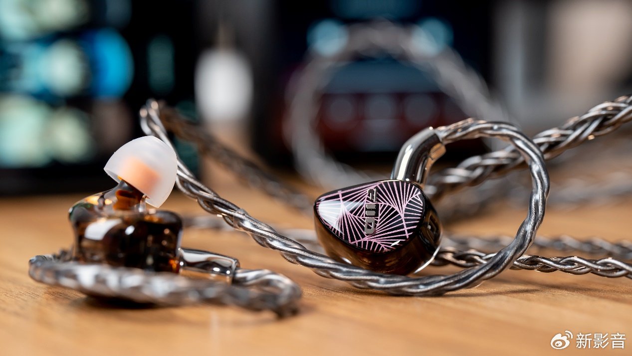

从FX15的听感和素质来总结这款产品的声音表现:这是一款素质一流,但是需要推力较大的播放器的高端耳塞,其表达出来的质感是非常高级的声音,这种高级的质感会反馈给我们相对中性的听感,中高频和声音的空间表达非常强,高频在飞傲的调制下可以做到收放自如,从而演绎出类似丰富多彩的高频。另外需要说明的是,这次FX15内置了一个静电开关,作用是对比开启、关闭静电单元的声音效果。关闭后FX15的声音氛围感非常出色,低频量感立刻上来了。可以说这颗10mmDLC球顶动圈单元的实力不可小觑。切换后可以说几乎是两条声音风格走向完全不同的耳塞,有兴趣的话大家可以试试。
FX15在堆料上绝对是没得说,飞傲从来没有在堆料上输过,用高端耳塞的定价去做旗舰耳塞的配置,这是其他厂商所不敢去做的,能给发烧圈带来高性价比和可玩性很高的产品,这点非常值得肯定。并且没有因为成本控制的问题在产品的做工上偷工减料,大家看看FX15这个透明的腔体的光泽感就知道,这用的素质绝对是好东西。

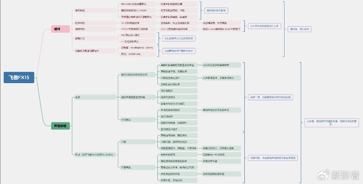

最后跟大家总结一下这款产品,大家可以看我总结的这张图,对于这款飞傲的新混合单元旗舰的相关问题,大家可以留言在评论区,我会积极回复大家,感谢大家看到这里,我们下一期再见。
