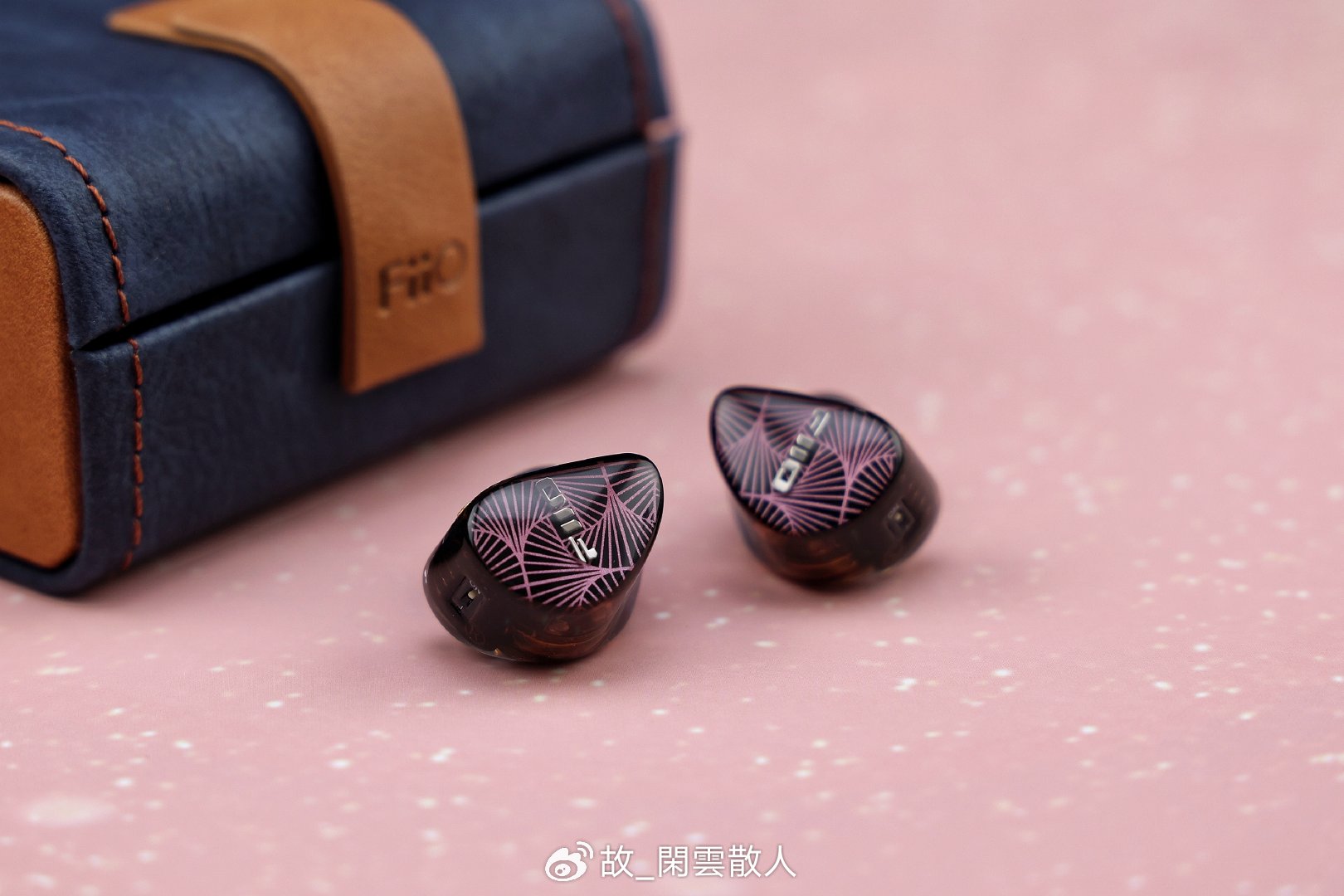

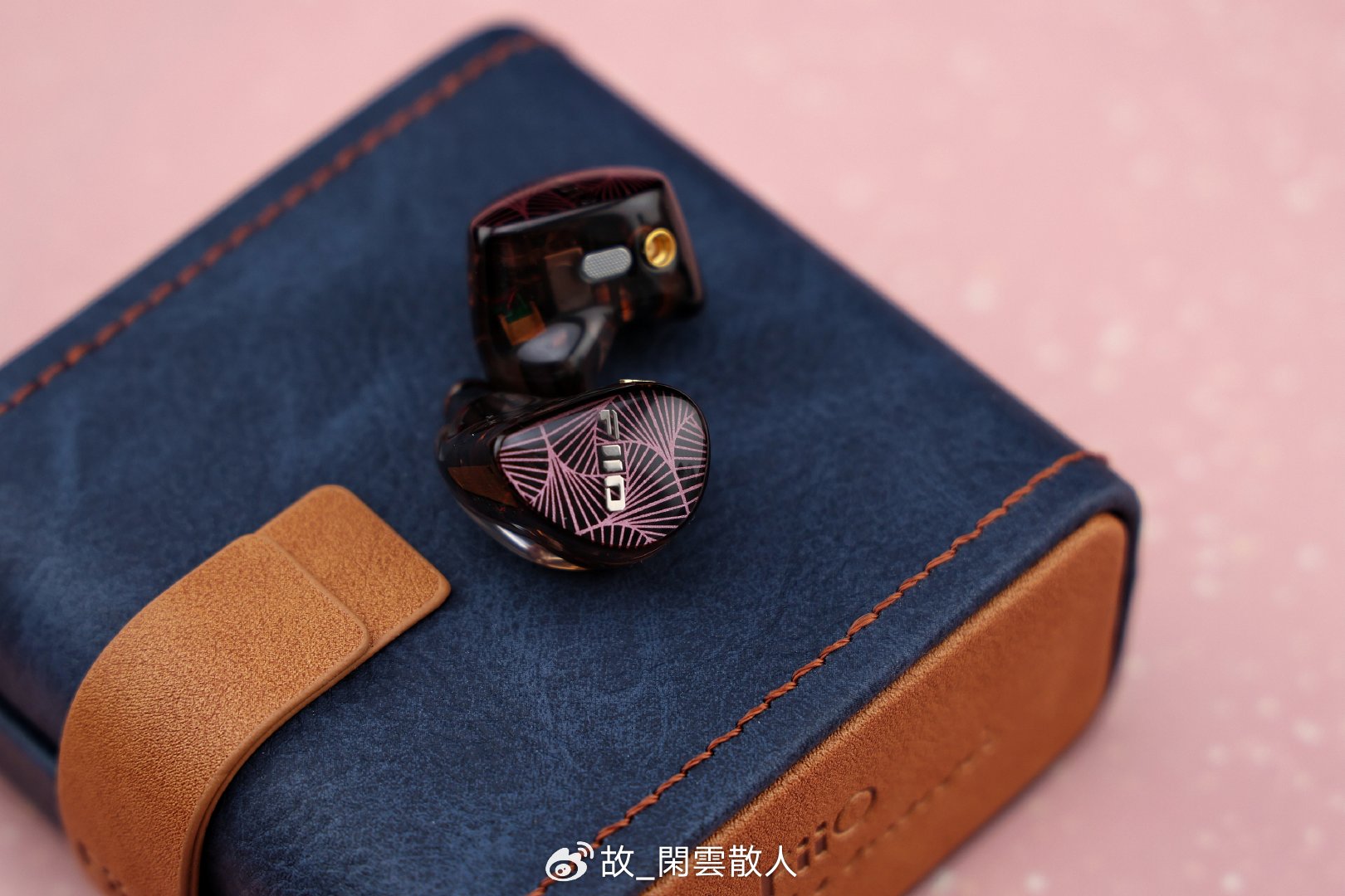

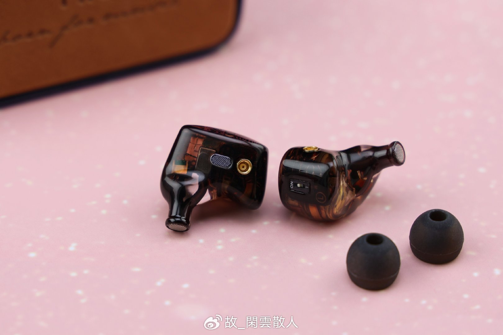

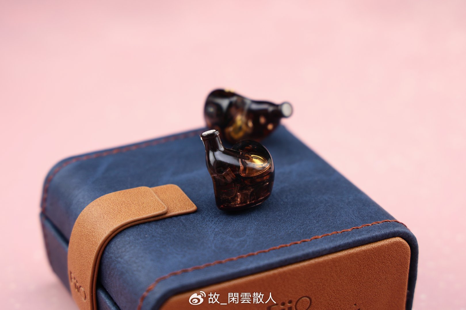

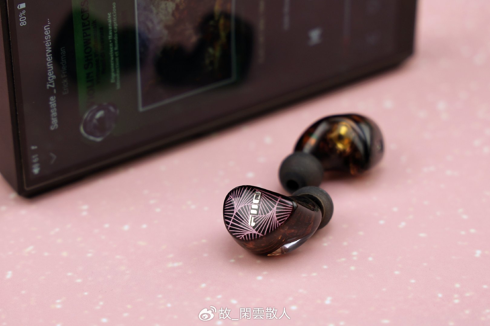

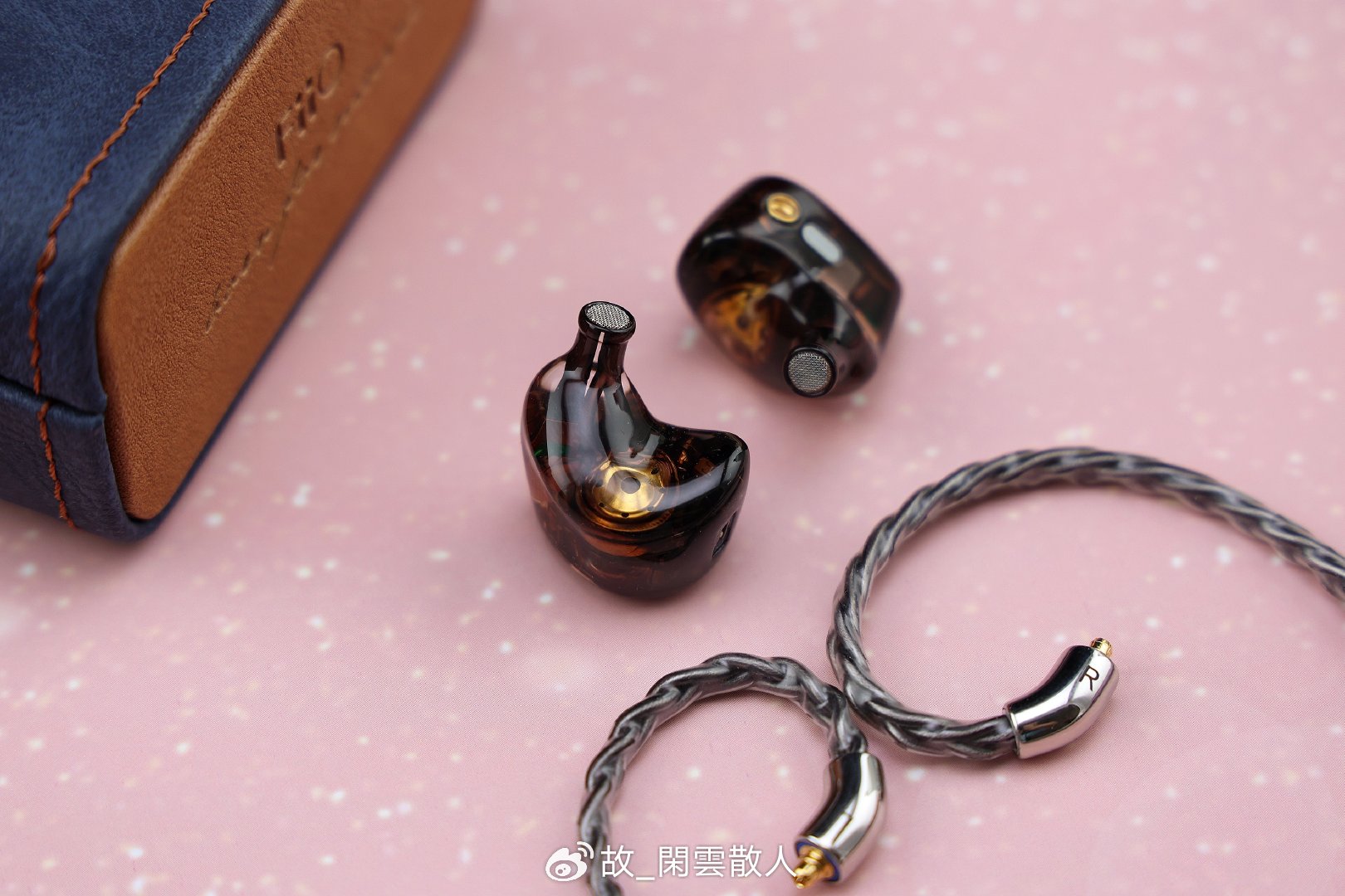

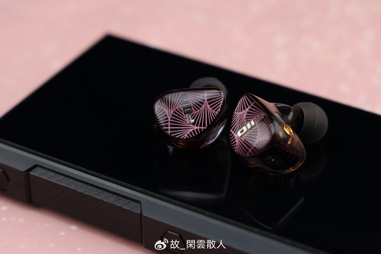

FX15的体积并不大,整体造型采用了定制公模的形状。整个耳塞腔体采用树脂材料制成,重量并不沉,哪怕是耳朵小的人佩戴起来也还是比较稳固。面板部分用黑色底粉色线条绘制出银杏叶轮廓拼接的样式。内侧呈现出深色透明的效果,耳塞的单元结构和分频元器件一览无余。腔体的侧面则设置了静电单元开关和气孔拨杆。
考虑到飞傲过往推出的五千元档耳塞在外观材质方面都下了大功夫,金属腔体已成为常规操作,一对比下来,采用树脂材质+公模设计的FX15多少显得诚意不足,这可能是腔体设计向新的声学结构妥协的结果。

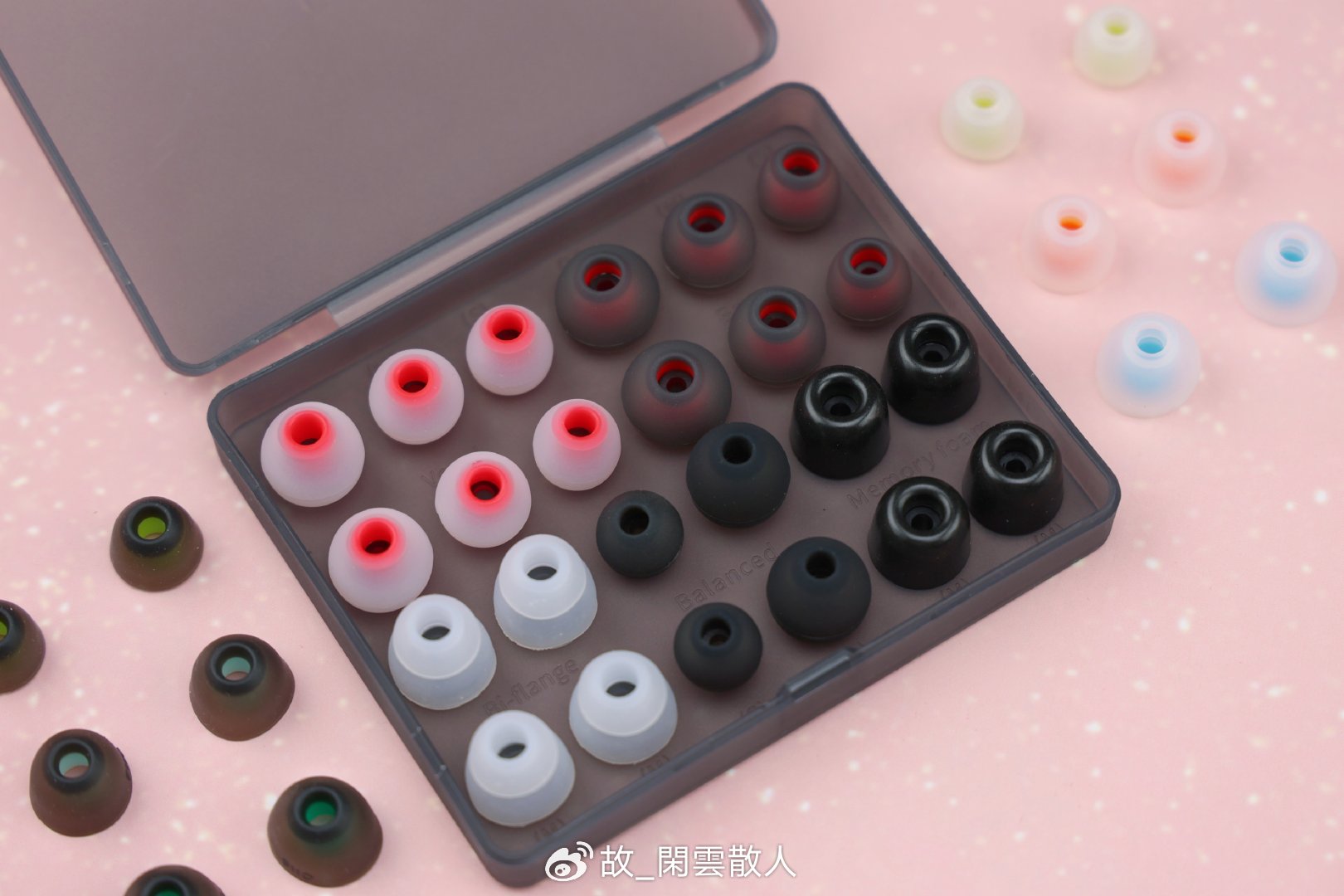

FX15的配件十分丰富,延续了飞傲耳塞一贯以来的大方,光是耳套就配置了包括飞傲HS18、SpinFit等在内的7种不同材质的套子,其他诸如皮质收纳盒、磁吸线夹、MMCX快拆辅助器、清洁刷之类的配件也应有尽有。

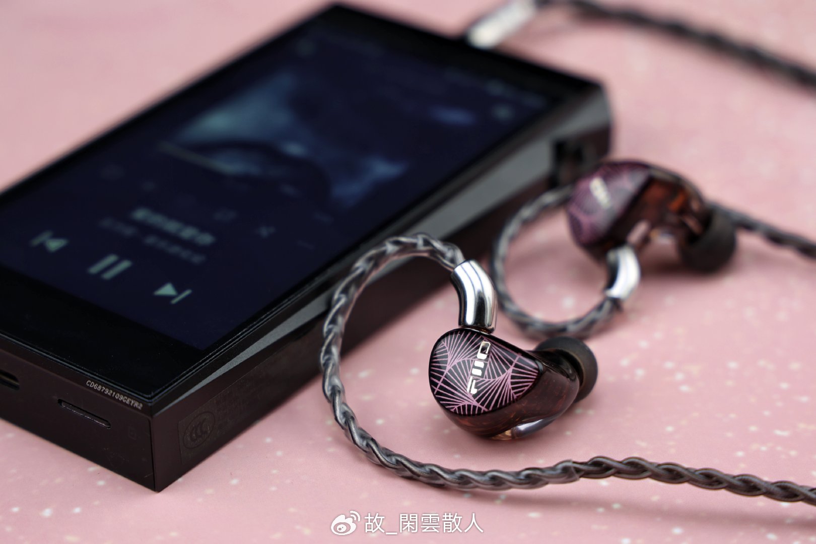

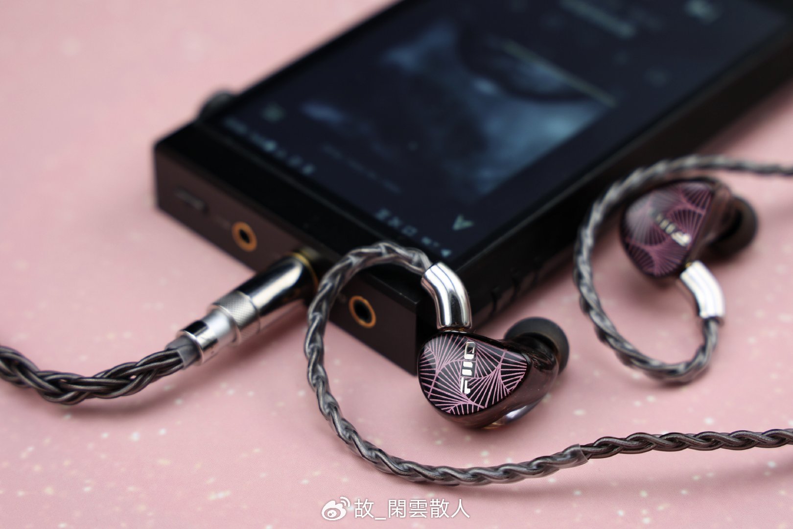

FX15标配的线材和此前飞傲单独推出过的LC-RD Pro 2022纯银线一致,这款线材也曾作为FH9原配线和烧友见面。这款8股224芯线材插头为直插旋锁式,标配3.5mm和4.4mm两款插头;插针则采用膨胀式MMCX接口,接触稳定。

FX15和主流的单元设计方案有所不同,一方面,FX15采用单边四静电而非同价位常见的二静电单元配置,提高静电单元的声压;另一方面,FX15将其他单元的灵敏度压低到和静电单元接近的程度。这种调校方式也有一定的“副作用”:FX15整副塞子灵敏度不高,有一定的驱动门槛,使用手机电脑直推或者是搭配输出功率不高的小尾巴、蓝牙解码耳放也不太容易让FX15发挥出比较好的效果。我个人比较推荐选用进阶级以上的便携播放器来驱动FX15。在这次试听的过程中,我选择Astell&Kern SP2000T来尽量挖掘FX15的潜力,再用飞傲M11 Plus来测试“官配”效果;给FX15搭配的耳套是预装的均衡套,用4.4mm平衡驱动。
