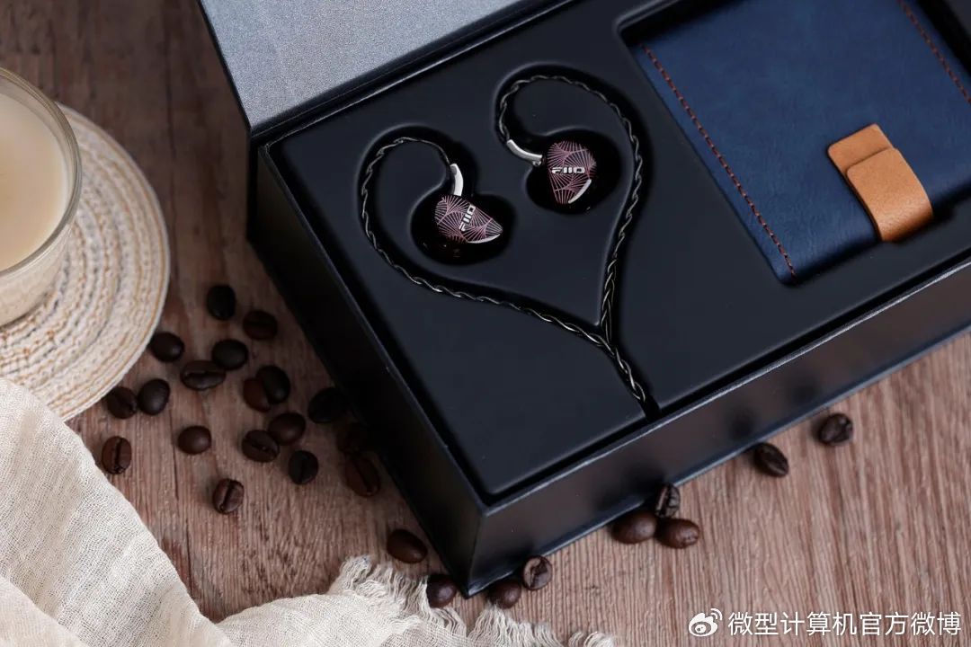

​​“终于来了!”这是我收到飞傲FX15样机后的感慨。可以说,这几年飞傲在耳机产品线上的布局是行业中少见的,不光体现在新品数量多,还表现在产品的类型相当全,既包括动铁、动圈、圈铁等Hi-Fi入耳式耳机常规的类型,还涉及TWS耳机这样的“当红炸子鸡”,大耳没有缺席,甚至在小众的平头耳机领域也花了不少心力。算来算去,静电耳机算是飞傲耳机线不多的空白了。所以,FX15这不就来了嘛。

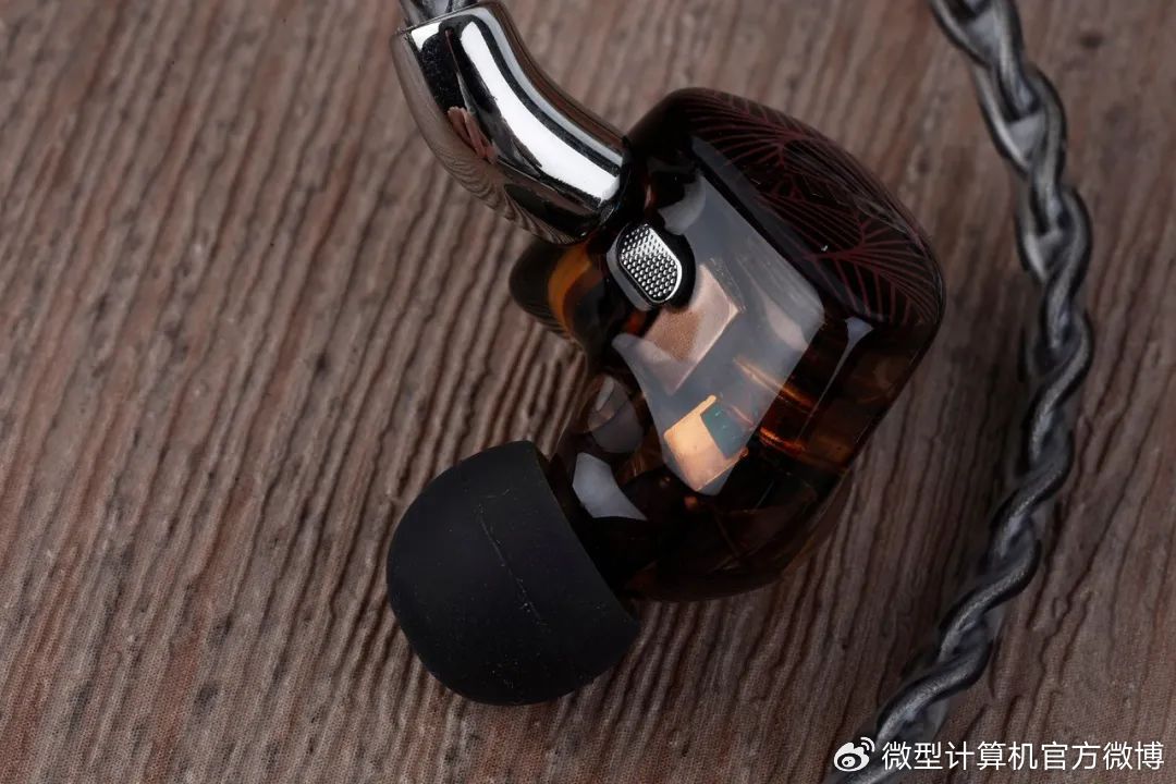

拒绝“脑放”,试试静电开关
上文提到静电单元灵敏度低,与动圈、动铁组成多单元混合耳机一旦调校不好,其声音容易被掩盖。所以飞傲在FX15上设置了一个静电开关,用户可以通过它直接感受FX15上静电单元的作用,方便AB对比。其实对于购买FX15的消费者来说,这个开关可能只会在刚入手时使用几次,之后肯定都会一直开着,为什么飞傲还要加上这个看起来有些“多余”的设计呢?
这是因为目前市面上不少圈铁静混合单元耳机整体的灵敏度都很高,这会导致静电单元的效果被弱化甚至起不到什么作用。飞傲在研发FX15,调研市场中的产品时注意到这个情况,因此在FX15上加入了这个开关,让消费者能够更直观地进行对比。

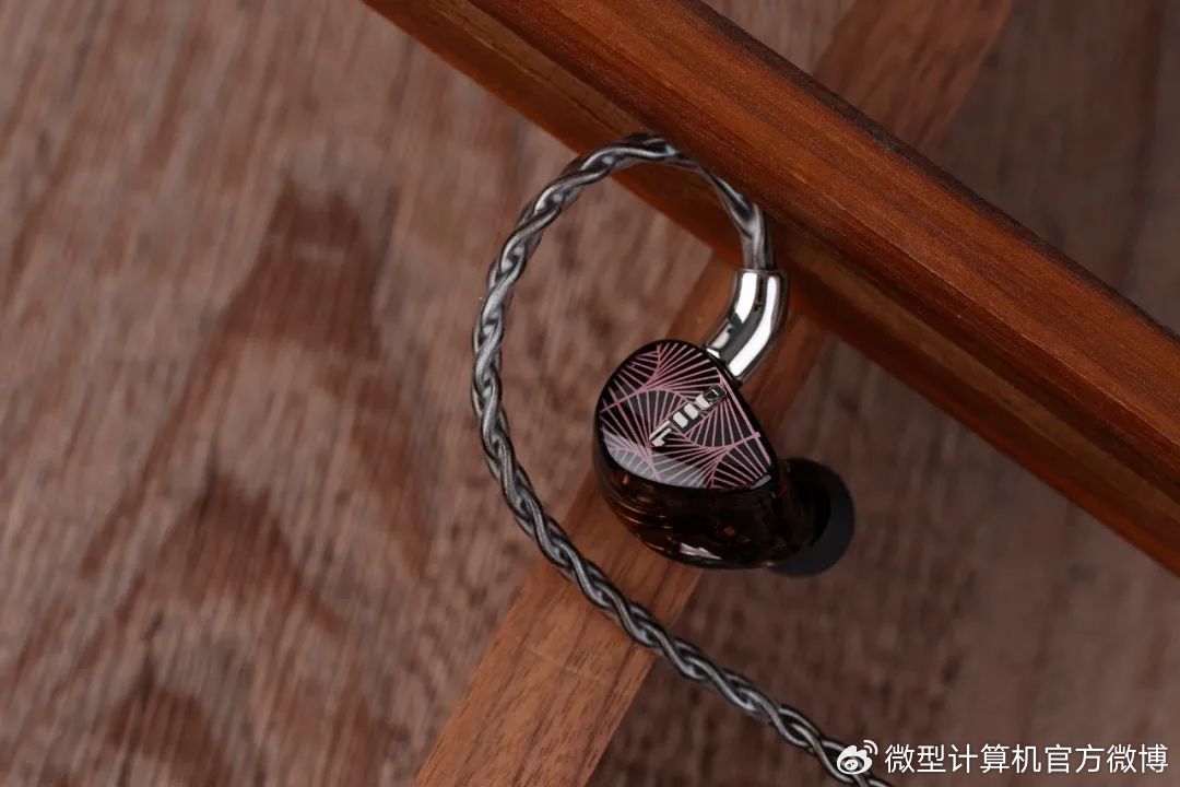

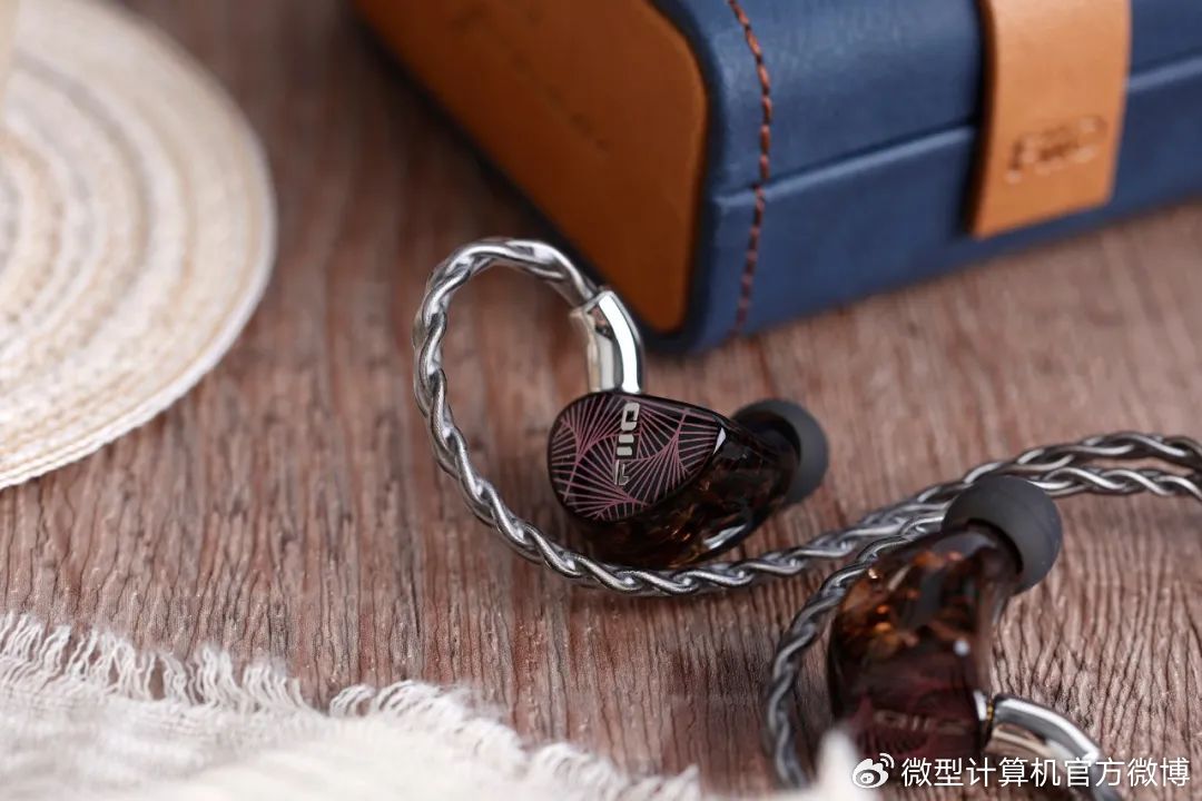

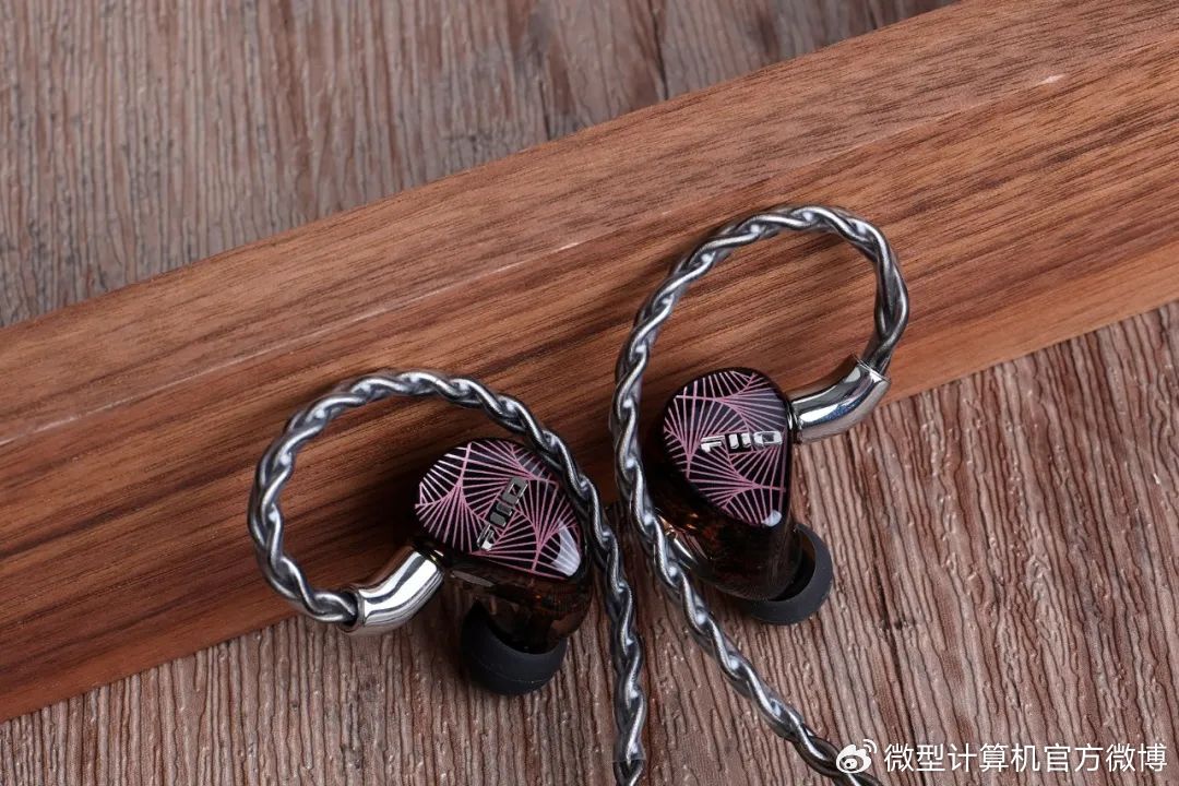

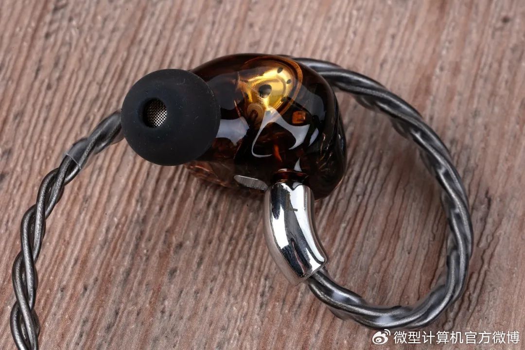

声形合一,3D打印树脂腔体
再来看看FX15的设计。这次飞傲在FX15上又用了DLP-3D打印技术,与3D打印行业头部企业黑格进行合作。算起来,飞傲应该是第一家将3D打印技术在耳机上实现量产的厂商,2017年的FA7就用上了,而在此之前大多是以倒模工艺制作的公模或定制产品。
我是一直挺喜欢FA7的设计,不过近几年飞傲的耳机新品比较少应用3D打印技术,在旗舰产品FX15它再次回归。FX15的3D打印技术成型精度可达0.0375mm之内,保障声音的精准性,让每一对耳机都能扎实地还原既定的声学目标。在原料的选择上,FX15主体采用的专业光敏树脂工程材料,具有较高抗冲击特性与耐用性,能为内部的精密元器件提供更好的保护。

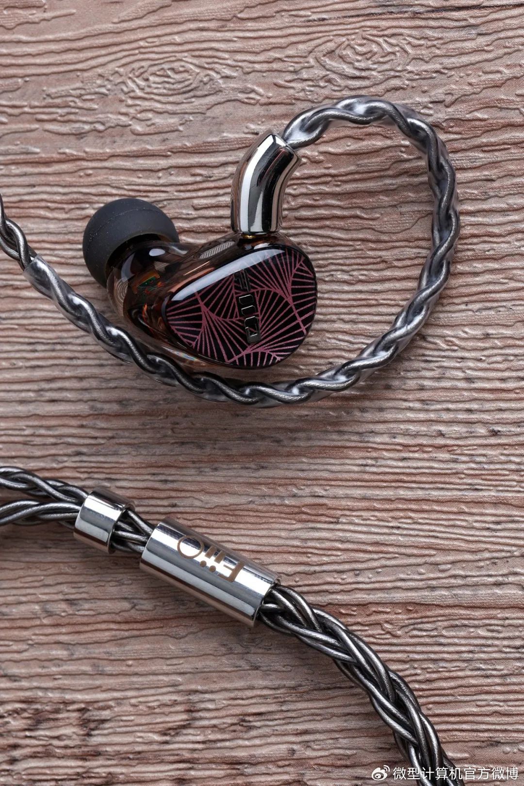

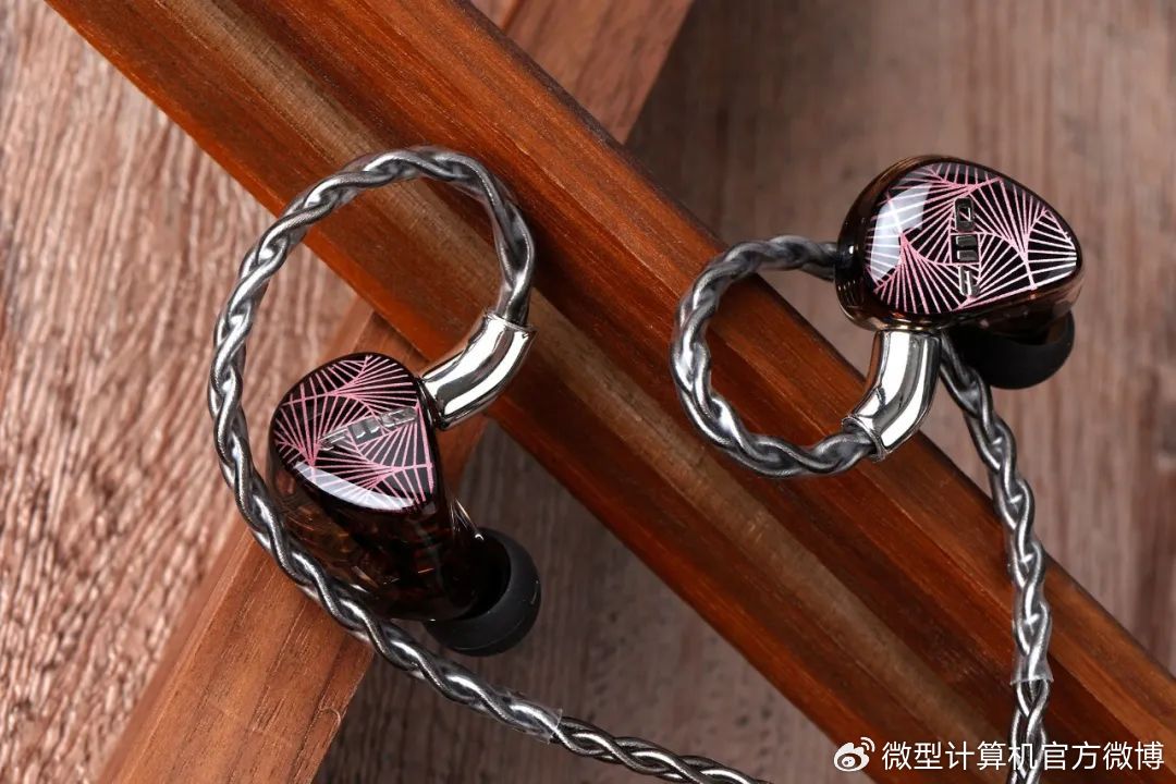

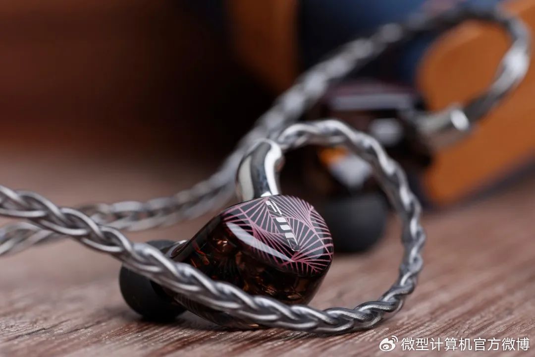

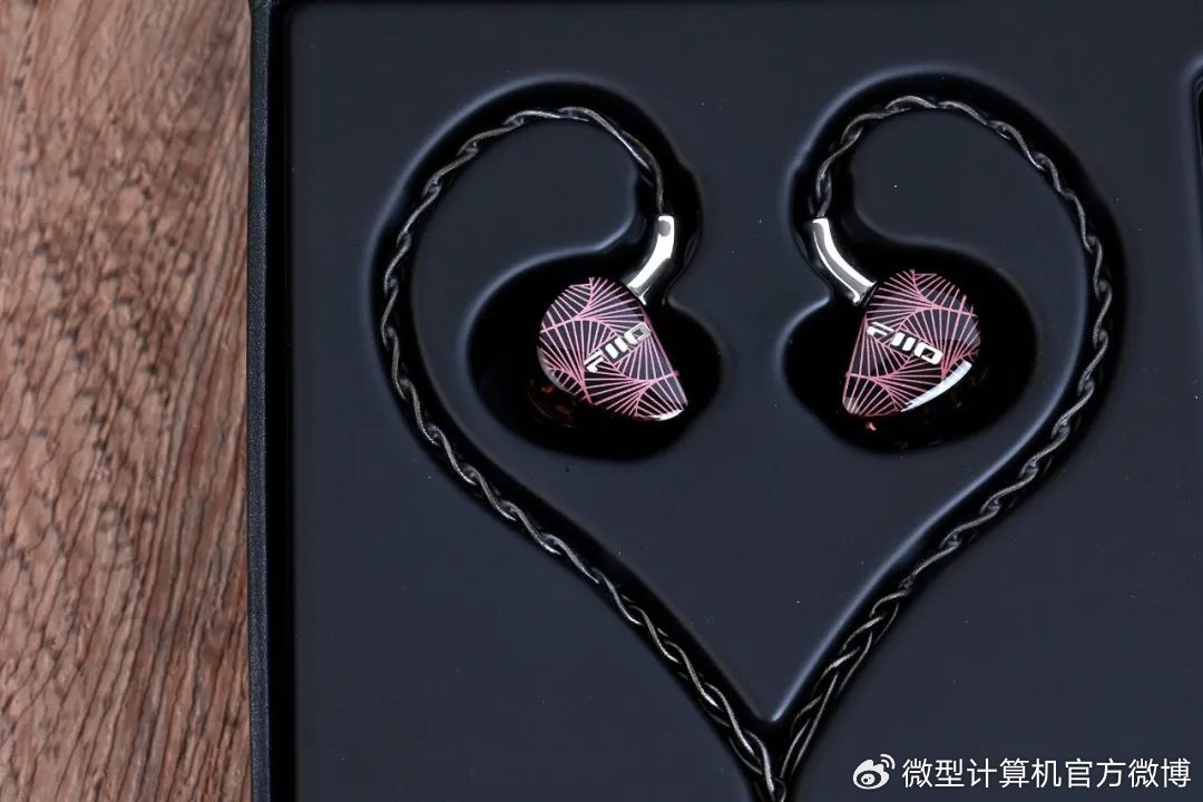

FX15的面盖图案似银杏叶,这是飞傲的设计师以“银杏纷飞落满堂”为概念设计,提取银杏叶叠加形态作为图案,并将“FIIO”Logo嵌入其中,视觉效果立体饱满,同时也与耳机所采用的静电单元声音特质相呼应,有着“声形合一”的意味。它的腔体能清楚地呈现内部元器件,看起来虽是黑透的颜色,但其实打印出来是透明的,只是内部腔体、声音管道采用了生物提取燃料,通过名为“凝金”工艺的内部上色处理,才有如此视觉呈现。

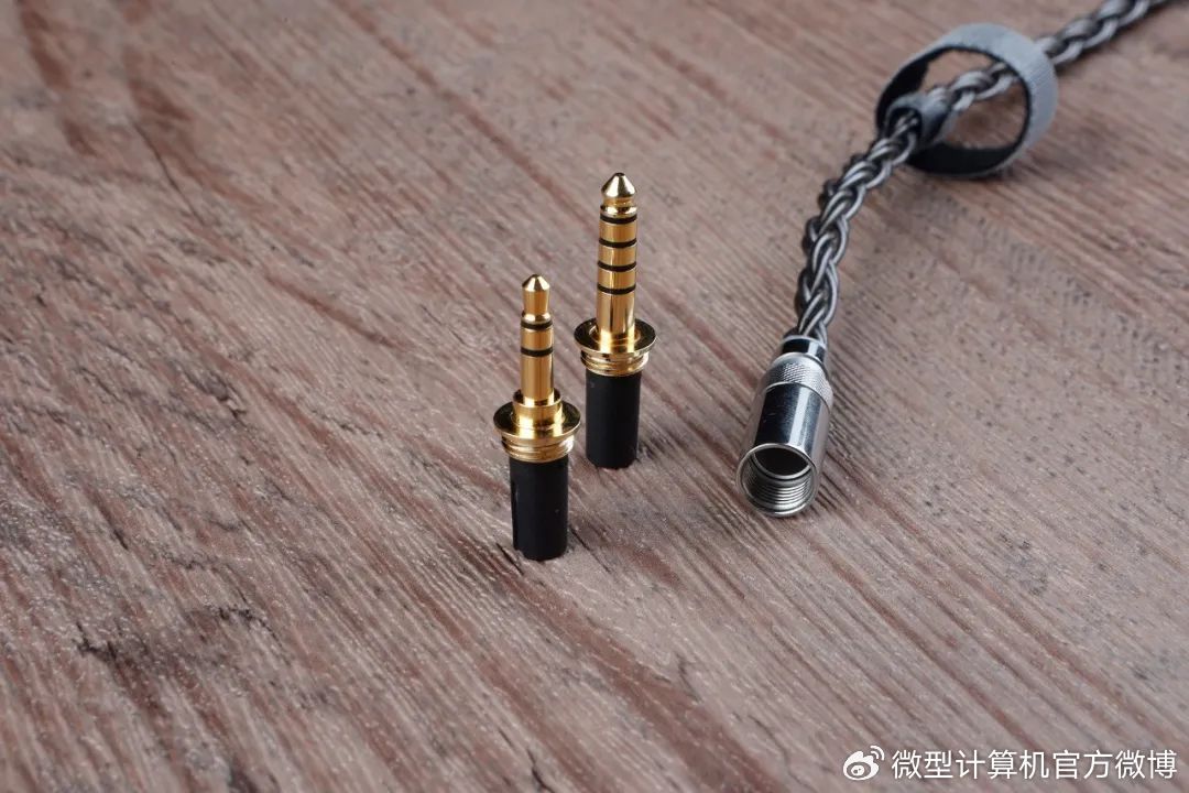

除了视觉效果之外,FX15的腔体设计也考虑到佩戴效果。它在靠近耳郭的区域优化出凹凸弧度,使得腔体能与耳郭形成倒扣式结构,并与耳塞套、线材形成三角状的稳定态,带来舒适而稳固的佩戴效果。FX15采用了飞傲耳机一贯的可换线设计,标配了一根8股224芯单晶纯银线材。线材插头部分采用直插式可换结构设计,标配3.5mm单端和4.4mm平衡两种插头。MMCX端采用不锈钢金属插头,弯头设计,佩戴时能够更好地贴耳。

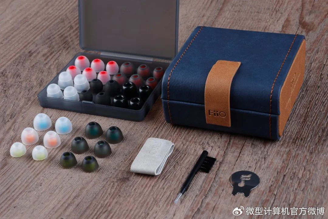

每次试听体验前,我都会先说一下耳机的佩戴感受。FX15的重量控制得不错,虽然有着圈铁静三种单元,但单只耳机的重量仅6g左右。佩戴后可以感觉到它的舒适度很高,符合人体工学的耳机腔体加上亲肤的树脂材质,能很服帖地待在耳郭上。我还试了不同的耳塞套,不光是入耳的体验有差异,对于音质的影响也不小。我比较推荐SpinFit耳塞套,一方面它的隔音性相当不错,戴上后原本不小的中央空调内机工作噪音,几乎完全听不见了,而用其他耳塞套都或多或少能听到。另一方面,搭配SpinFit耳塞套的FX15三频均衡性更好,中高频通透不刺激的同时,也保持了低频特点;而如果换用HS18耳塞套,会感觉“铁味”很浓,但低频的氛围感会差一些;默认的均衡套好一些,不过我还是更喜欢SpinFit耳塞套的听感。当然,虽然SpinFit耳塞套本身的柔软性并不会对耳道带来太大压力,但太好的隔音性还是多少会使得长时间聆听耳朵容易累,所以大家可以根据自身的听音时长与使用环境按需选择不同的耳塞套。
