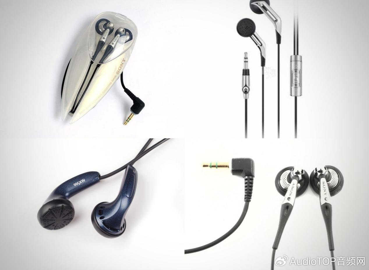

那时候,人们在耳机论坛上讨论着经典耳塞,诸如V14、MX500、E888、A8、PK1,不厌其烦地分析版本差异,并为爱吵架,同时假货也在平行宇宙乱飞,可以说盛况空前吧。而在这之前,平头耳塞已经过了一波热潮。在80和90年代,早就发生过日系耳塞的群体火并,其中主要还是SONY和AIWA两家的激烈角力。

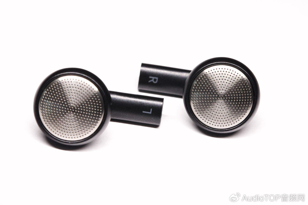

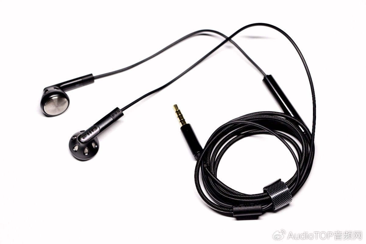

FF系列三款平头耳塞,发声单元直径都是14.2mm,耳机腔体外径都是16.5mm。FF1的外形和结构接近FF5,采用锥形后腔,隐藏式声阻尼导管;单元的振膜采用镀铍球顶+PU悬边,这和FF3类似。
镀铍材料轻质,高刚性,相比普通PET类复合材料有更好的高频响应,价格也更贵。镀铍振膜之前常见于高端耳机产品之上,现在FF1被下放惠及,一部分原因是上游产业链的技术和产能的进步,一部分原因是飞傲的慷慨。
PU悬边的高顺性让振膜获得大冲程。音乐是复合音频信号,它的信息量来自中高频,但能量却集中在低频,表现为大振幅。长冲程可以让耳塞拥有足量且优质的低频表现。

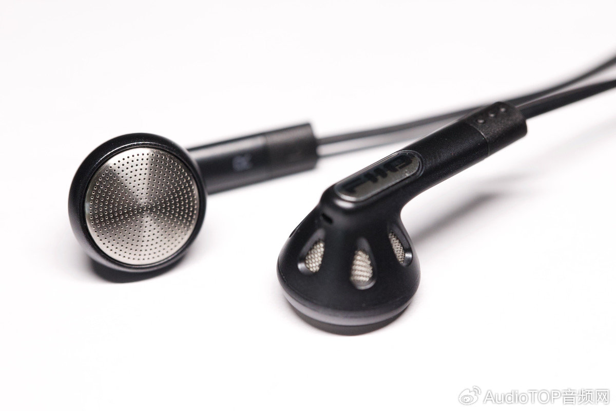

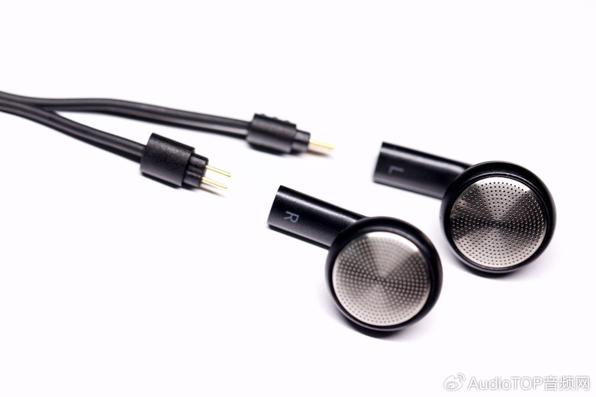

腔体材料方面,FF1是塑料材质,表面磨砂质感。同系列的其他两款是金属,这和价位落差梯度相符,合情合理。FF1单只标称重量为3.2克,实际的佩戴感觉较为轻盈。耳塞正面采用了金属网罩,耐用易清洁。做工扎实稳健,未因低价而降低工艺标准。

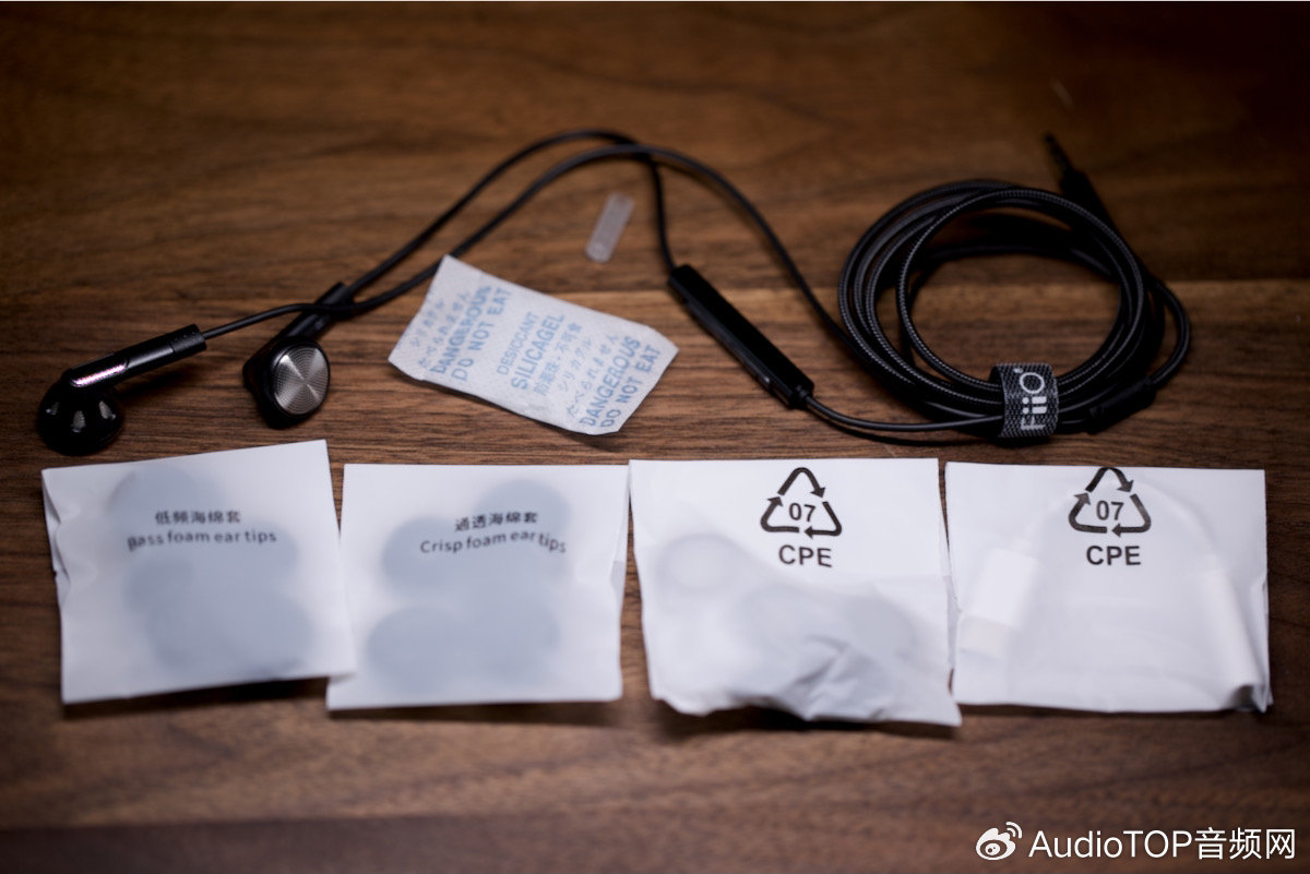

可换线设计是意料之外。FF1标配了0.78mm插针的可替换线材,在这个价位区间里实属罕见。主线部分有编织层,提高抗拉强度和防止缠绕打结。另外线上集成了线控和麦,用于音量控制和通话。
对于使用场景复杂,命运多舛的耳塞而言,线材其实是耗材,线材的寿命等同于整条耳塞的寿命。FF1虽然是入门级平头耳塞,但厂方没有把它设计成“断线即抛”的快销品。

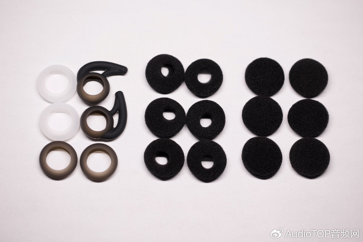

附件:3对硅胶套,其中一对带鲨鱼鳍;6对海绵套,其中3对是中空。

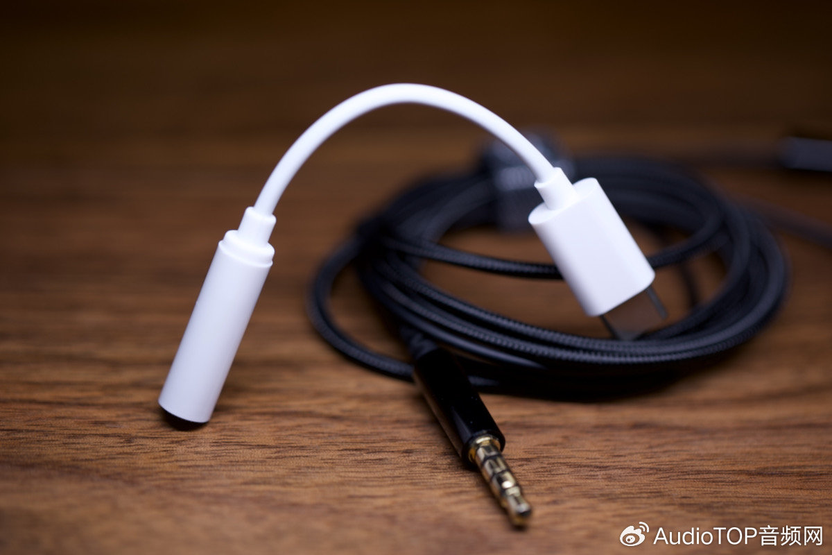

附件:Type C接口转接线。

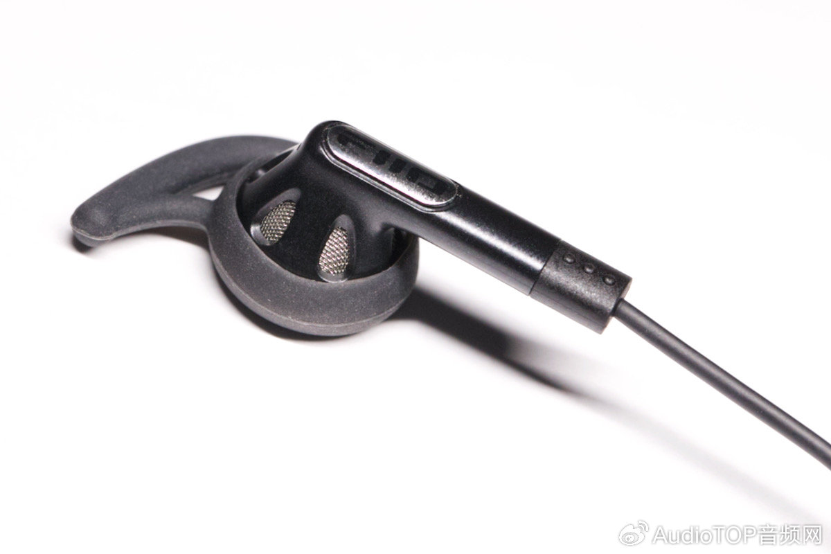

对于一条一百多块的耳塞,我的预期是不要翻车。也就是说不偏不破,不出怪声。当FF1不使用任何耳套裸奔状态使用时,可以说集齐了平头耳塞这个机种的缺陷:声音发虚,佩戴易松脱。这时候就真的只是听个响。用耳套之后,这种状况有明显改观。尤其是鲨鱼鳍硅胶套,对音质和佩戴体验都有较大提升。

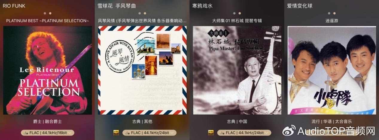

4个曲目来自索尼HR精选。在进入听音环节之前,FF1已经煲机约20小时。
曲目:《融合爵士》。弹拨和打击乐器,贝斯吉他和鼓,生动的即兴演奏。有一定的线条感和分离度,结像和形体感略为偏大,平头耳塞特有的蓬松感使人愉悦。
曲目:《手风琴曲》。手风琴辅以细碎的高频打击乐器。中高频有平顺的衔接,同时手风琴的纹理感有不错的描绘表达。
曲目:《林石城琵琶》。这张专辑中,FF1对琵琶弹奏中的刚性碰撞的表达稍欠功力,不够火星迸溅。有一说一,FF1的中频坚实度是略为欠缺一些的。作为对比,我觉得A8在这方面略强一档。
曲目:《逍遥游》。在这轨爷青回曲目中,FF1的低频表现不错,能量感充沛的同时,清晰快速,有爽感。人声表现一般,不够润。此时切换到海绵套对人声有所改善,但改善有限,而代价是低频清晰度受损。
一轮试听下来,我认为FF1基本素质合格。而考虑到定价,它的表现是超出预期的。FF1在使用鲨鱼鳍硅胶套时有较好的平衡度和低频表现,中高频解析充分又不刺耳,能胜任多种类型的曲目。而使用标准海绵套时的低音偏多,我比较不能接受。FF1乐器表现好于人声,女声好于男声。人声的表现我觉得是FF1的弱项。

回到FF1,我觉得用了鲨鱼鳍耳套之后,佩戴和漏音都得到了一定程度改善。佩戴牢固,可以胜任一些运动场景。另外,有线耳机天生没有延迟问题,用FF1看电影刷剧,怎么也比音画不同步的蓝牙耳机强吧。世上本不存在全能的耳机形态,善于取长补短,发现每一种耳机的好,才能玩得开心。
