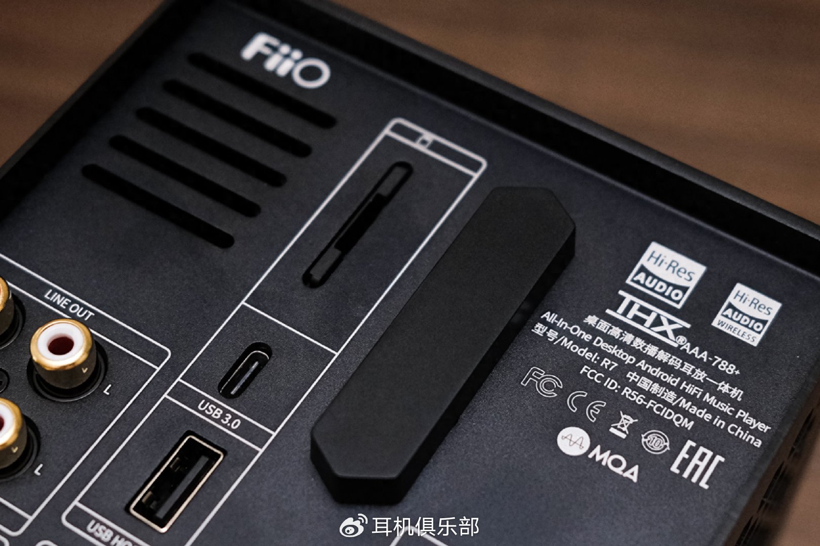

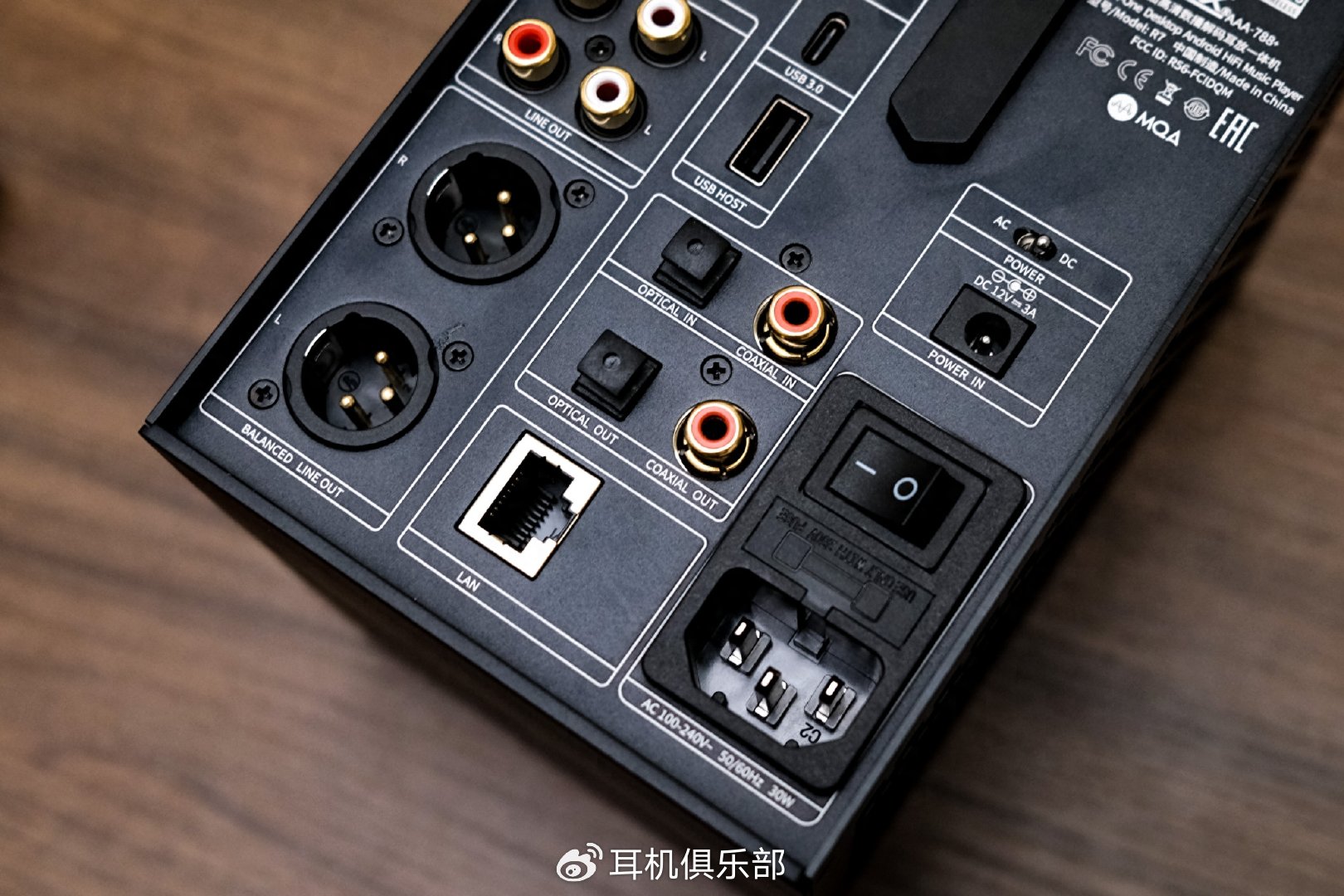

说到蓝牙和WiFi,R7的背部可见观感、使用皆为舒适的无线模块,而不是常见的小棍棍,我非常不喜欢那种棍状天线。

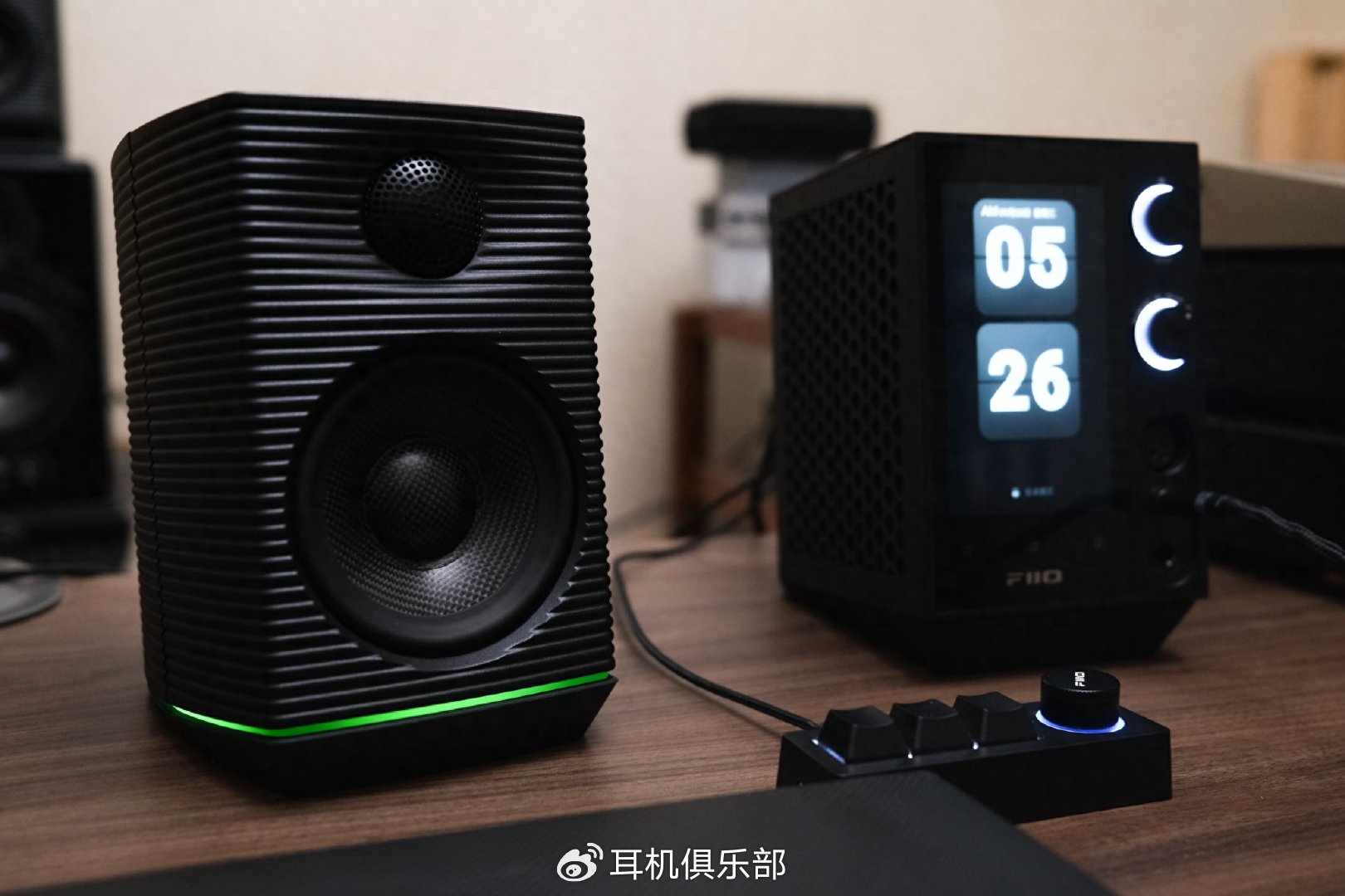

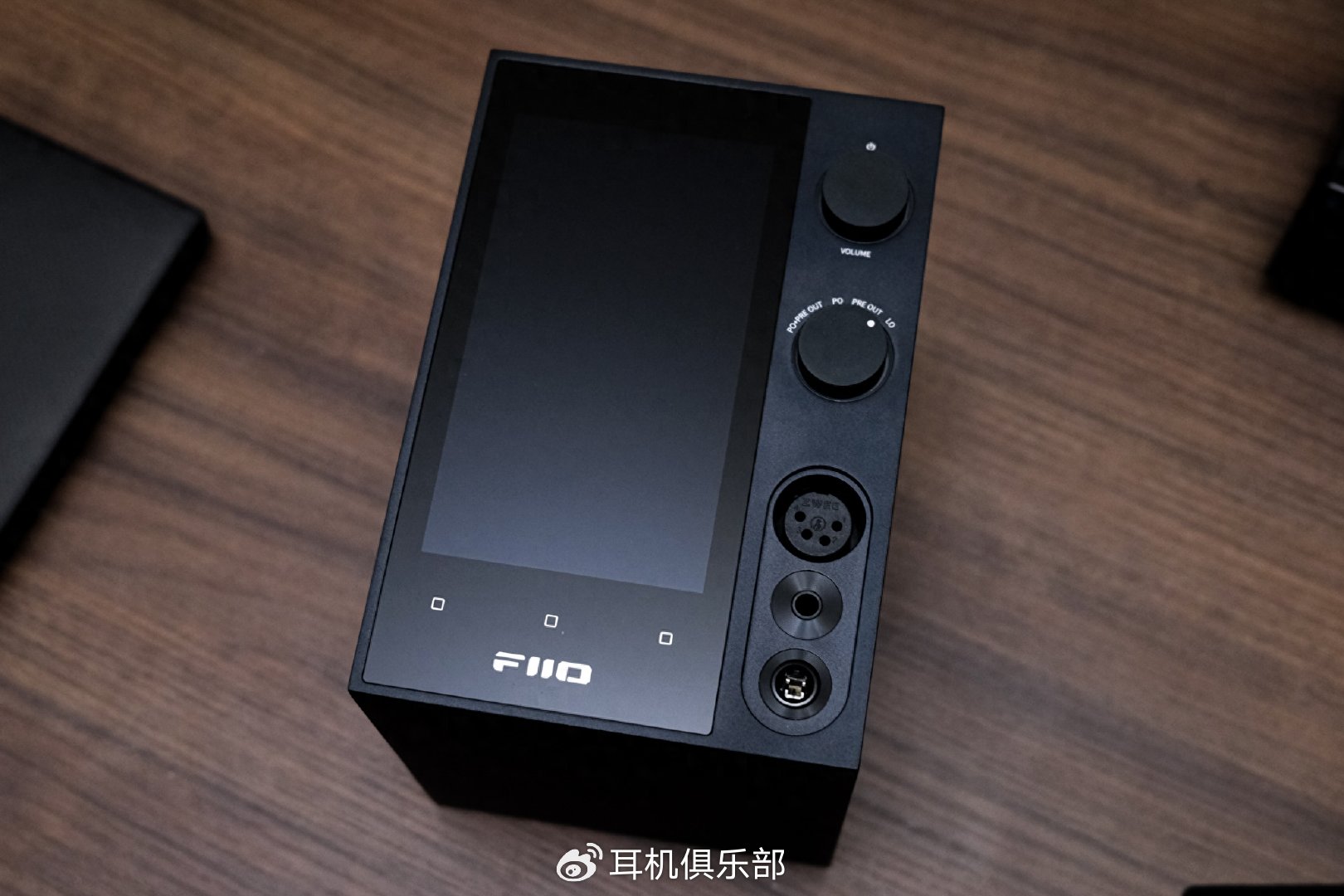

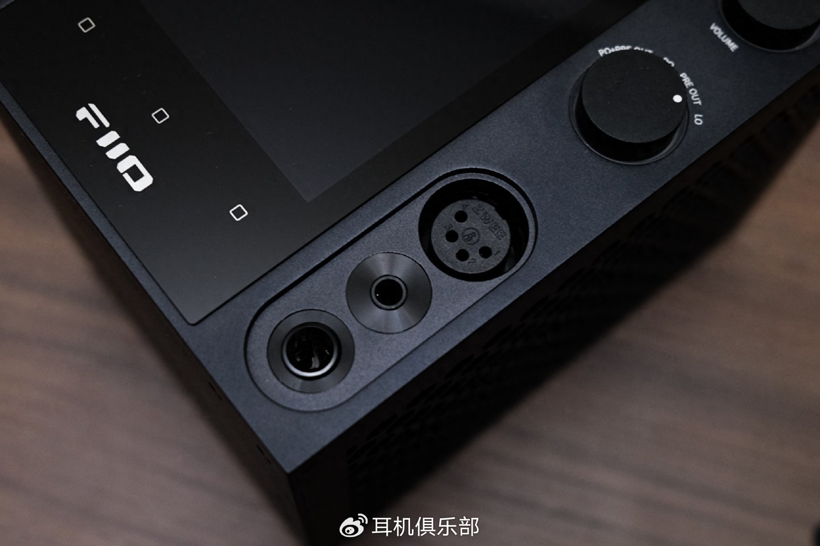

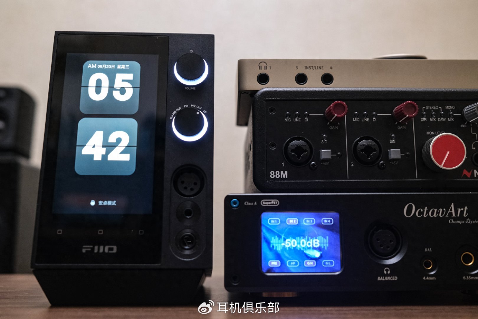

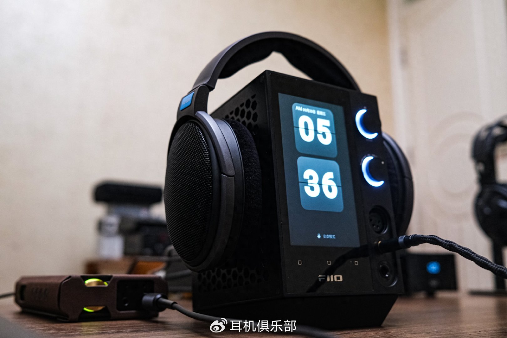

既然说到外观,R7的设计语言我觉得还是看图比较好,可能重点就是竖置的屏幕,这里我最喜欢的是屏幕配合待机界面,可以显示时钟和日历,我甚至觉得,能显示温度和湿度那简直更好不过了!抬头一眼,非常方便。

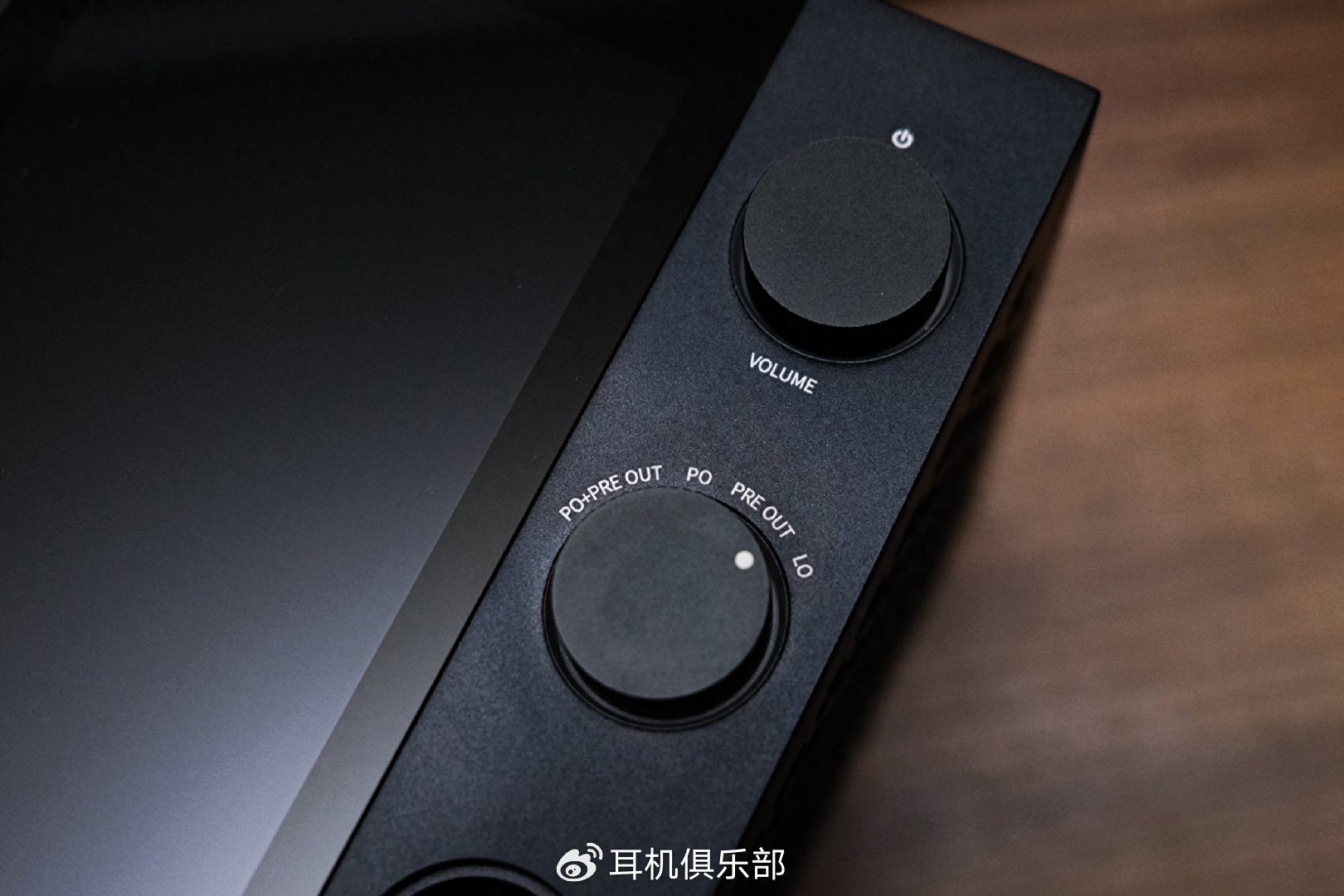

除此之外,可能就是两个旋钮的灯效了吧,可以各种调,颜色,呼吸灯等。

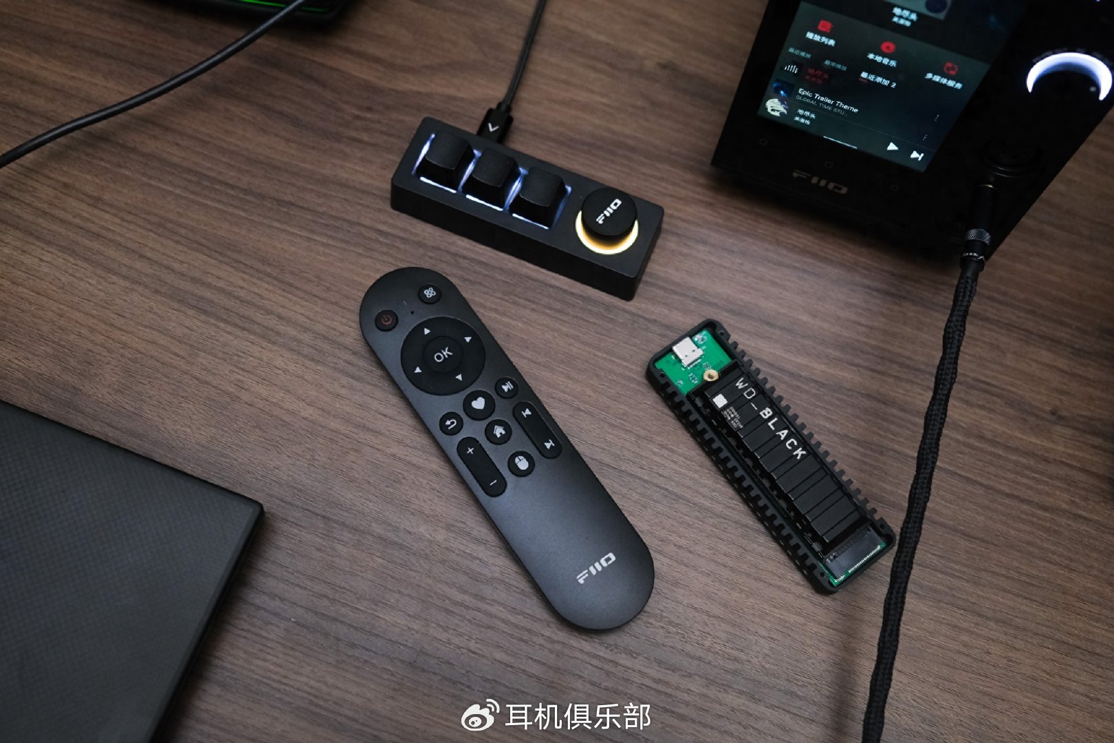

那么问题来了,这个竖置屏幕,坦诚来讲,以便携触屏的操作逻辑,在台面上操作,我还是会偶尔觉得稍有不便的。估计飞傲也考虑到了这个点,R7有胶垫,可以抬高角度便于操作,还可以连接小键盘,实现音量、切歌、播放暂停控制,还有遥控器,甚至这个遥控器可以当做鼠标在屏幕上游走、点击。再后来,飞傲出了R7和手机的屏幕同步App,将屏幕无线投射在手机上任意操作。怎么说呢,各种操作都顶上了,R7有各种新鲜、便捷的操控方式,十足新颖好玩。但我还是想用原始操作…竖屏我还是觉得手腕酸。
说回R7的内核,一切为音质服务。毕竟Born For Music。背部可选使用12V直流电源,或者AC电源直接接入。这妥妥的是发烧友为了音质才会去折腾的东西。

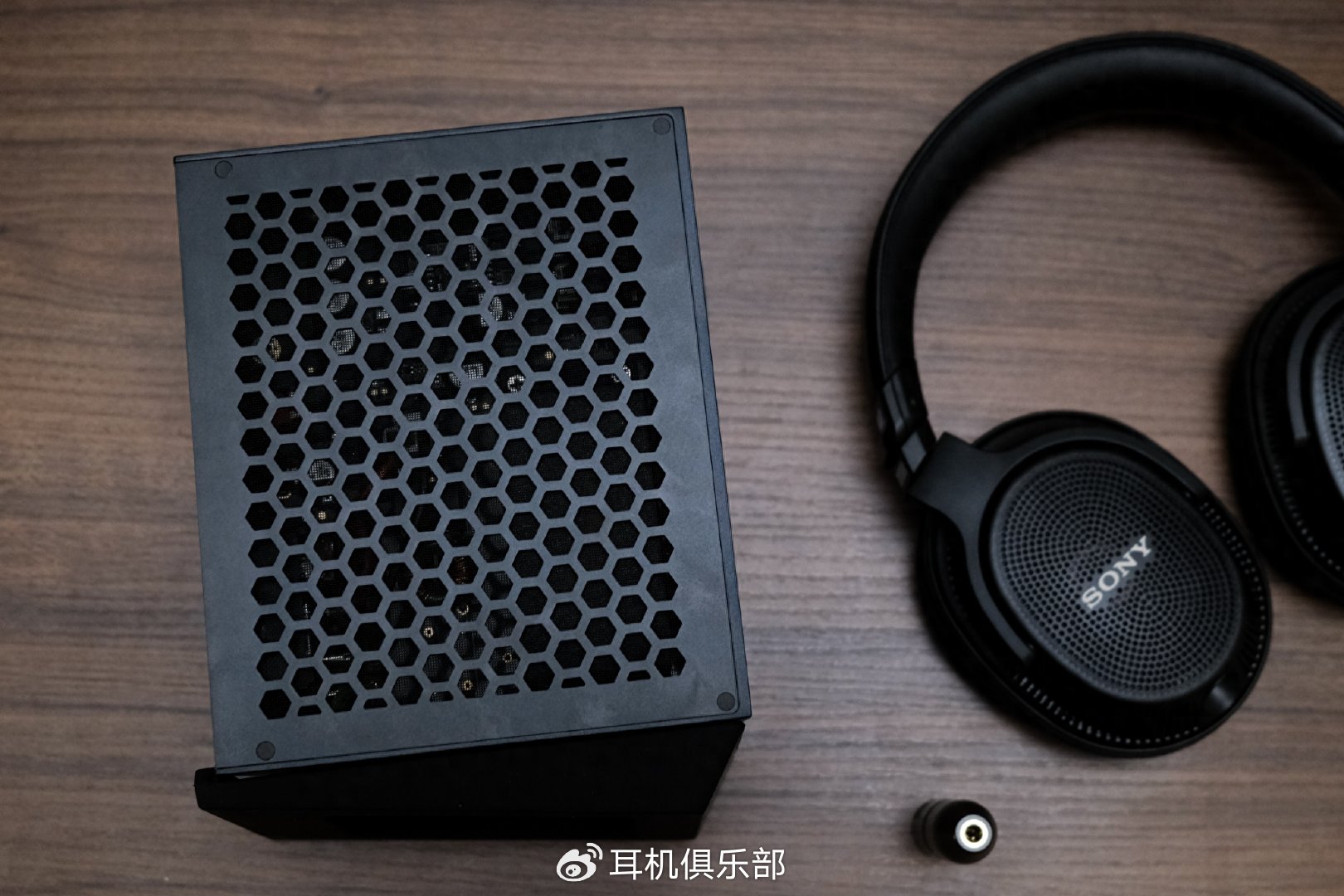

默认先使用随机送的——直流“机电”电源,以及一根最为普通的家用“机线”。
(没拍机线和机电的图)。
对比发现R7使用机线或者机电,二者区别不大。如果不折腾的话,就这么听听,声音也还算过得去,结合功能性和音质,算是对得起4999的价格,声场不大,解析力中等,透明度和动态一般。

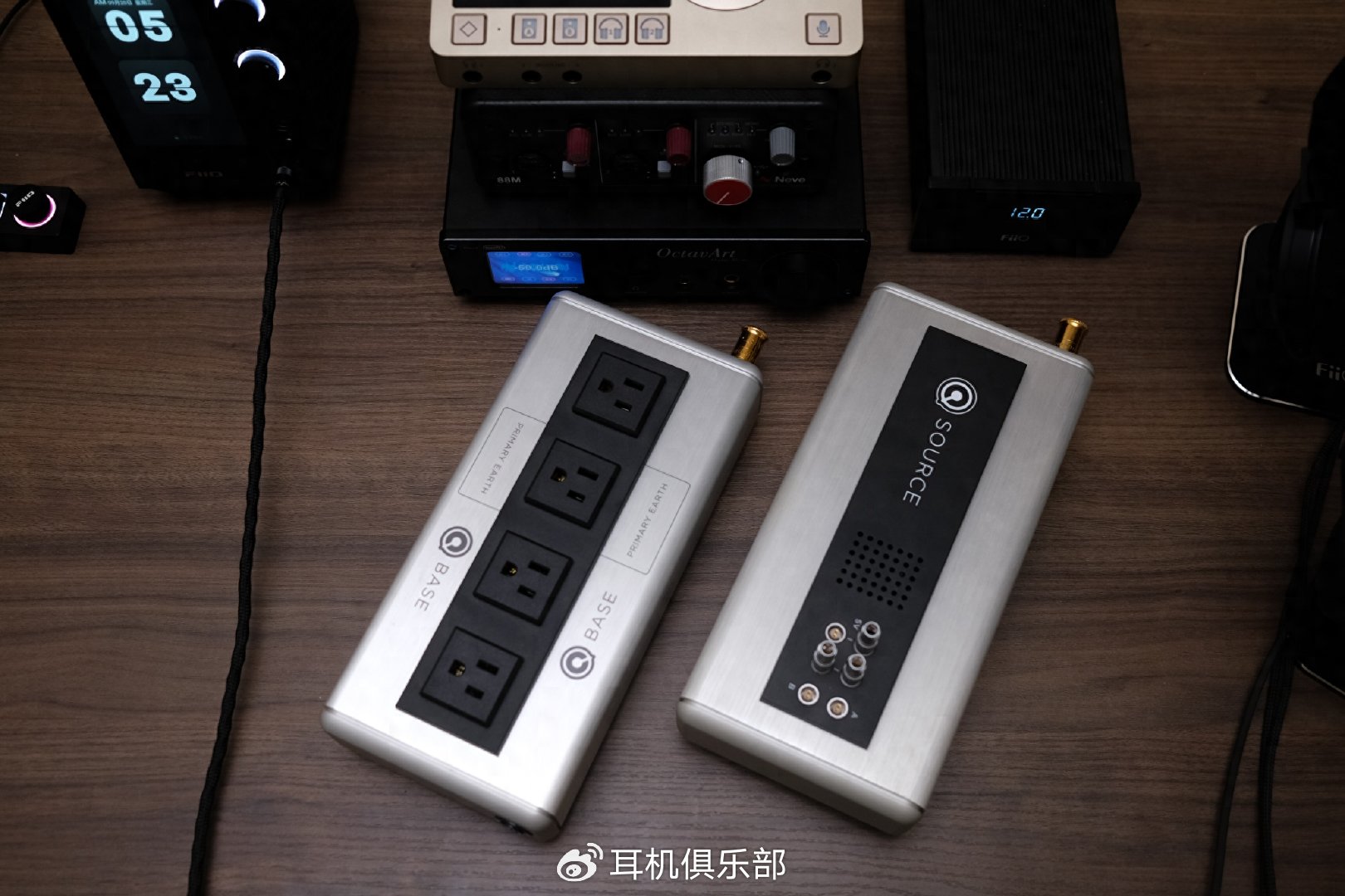

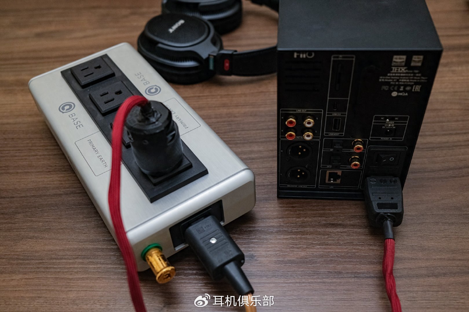

接下来换根高纯度铜材的HiFi电源线,接上音乐丝带qb4排插,这排插价格比R7贵点,电源线自己做的不算成本,这种情况有一定提升,声场打开了些许,也能听到些音乐丝带带来的一点顺滑和润色,解析力有一定提升,动态和透明度提升些许。整体投入来看声价比不高,后了解到R7的AC输入部分,为30W开关电源,带滤波,用料也比较考究,但我看来提升还不够大。

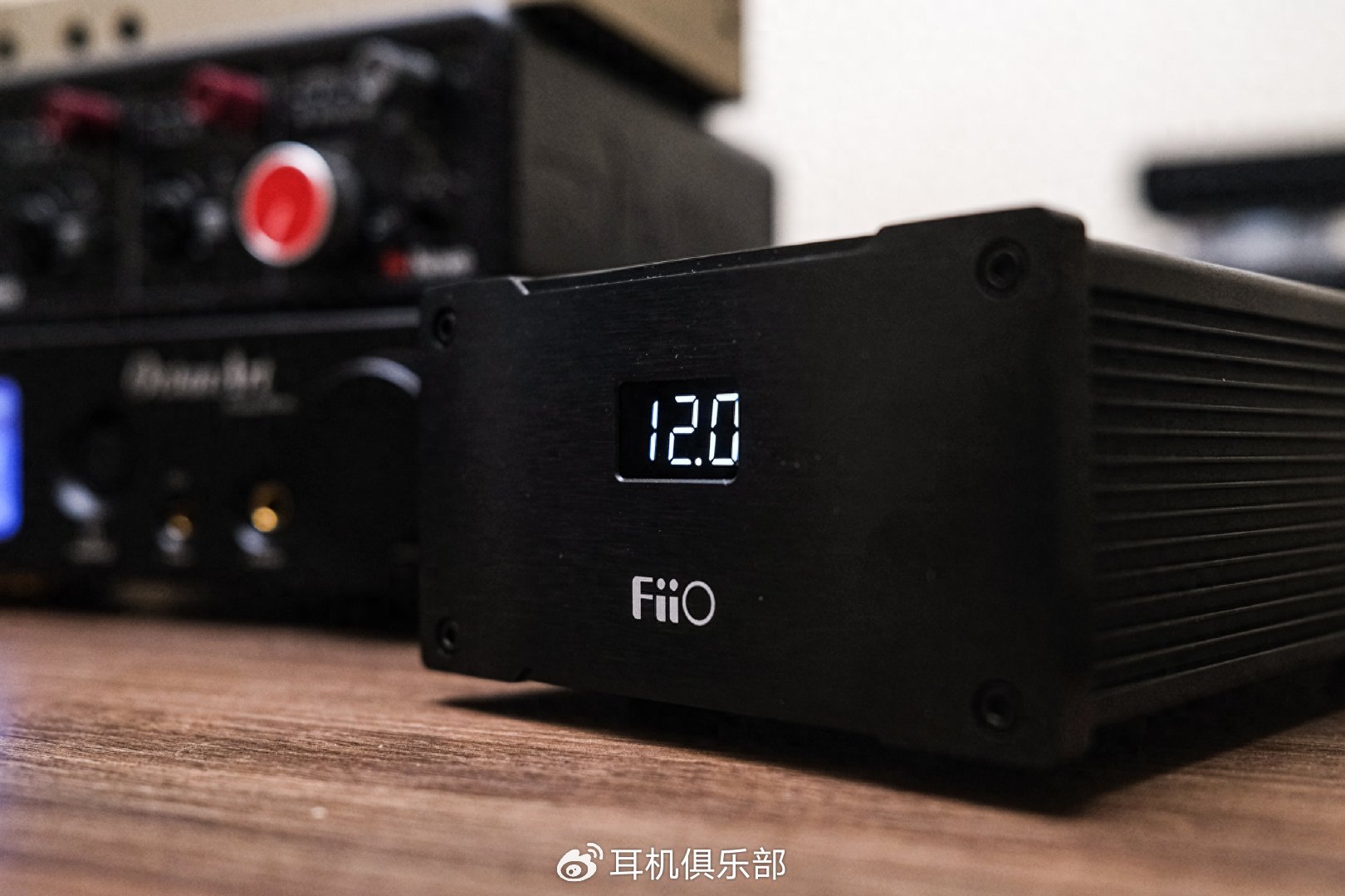

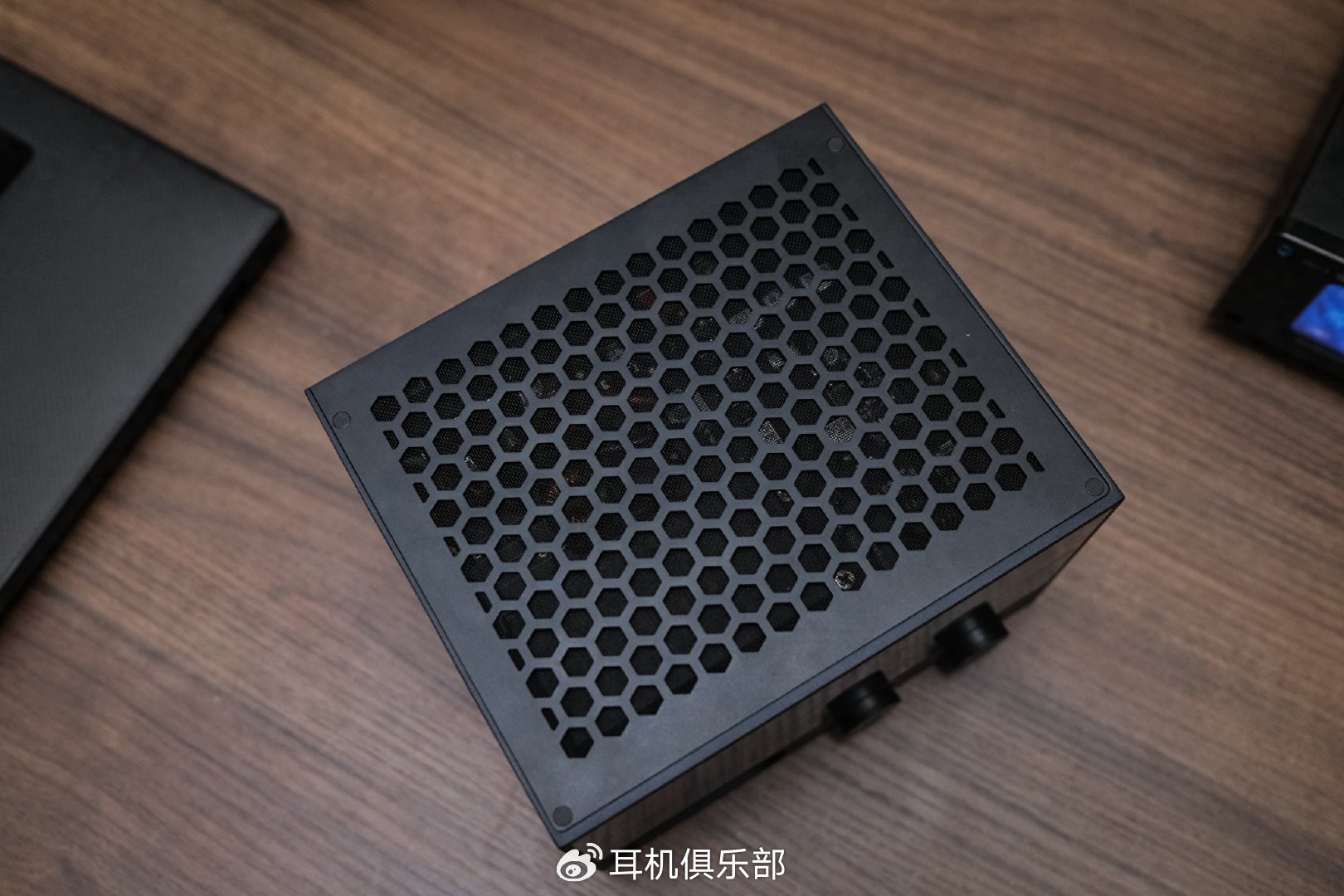

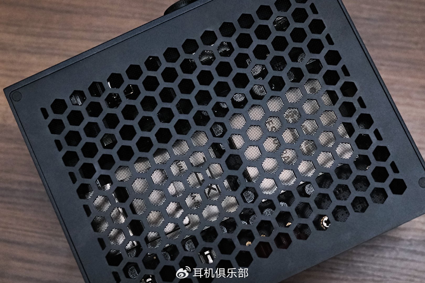

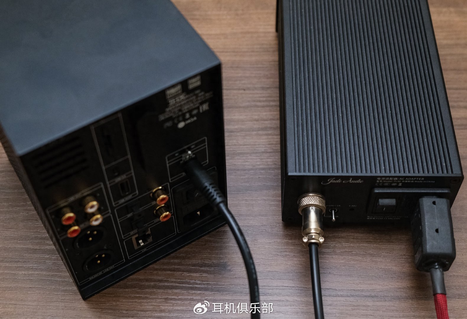

然后换上了飞傲自己的12v线性DC电源,PL50。我玩过很多线性电源,这个PL50只卖999,但估摸着电源参数做的非常好,基本结什么东西效果都明确可闻,发挥极为稳定。R7接上PL50电源的提升基本就是一耳朵,背景黑,声音安定度和通透度提升,底盘沉稳,细节解析力提高,声音结像形体感更为明确,声音场面感有所打开,动态感和整体流畅性等,都是人儿可闻的明确提升。

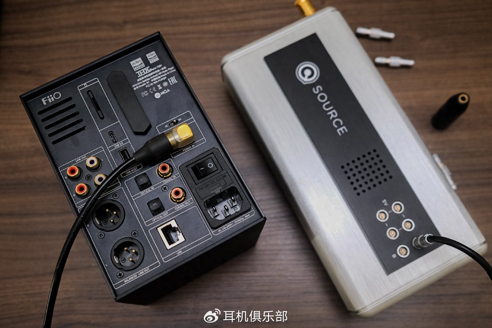

最后给R7换上了售价两万多的音乐丝带QSource线性电源,坦诚来说声音硬素质层面,并没有比999元PL50提升多少,毕竟这东西的纯净、低噪声特质是有上限的,PL50的参数性能肯定不会差。Qsource电源主要给了R7一定的声音润色度和顺滑感以及声音活力,而动态、解析力等那点提升几乎不太可闻了。带上了“丝带味儿”,更符合我的音色喜好,这是乐感层面的东西。完全符合我的预期。
这块总结来看的话,建议一定给R7配个PL50电源,提升非常明确。当然,有条件的话折腾各种高阶线性电源也是很好玩的。
以及,强烈建议飞傲能不能考虑在原配DC开关电源上鼓捣鼓捣,现在的原配电源我相信质量品质什么的应该很不错,但肯定不是给音频设计的,没有对比就没有伤害,对比下来这个原配电源的声音,实在是拉胯的很,严重限制了产品真实实力的呈现,很多新手购买飞傲的产品来入门,我觉得更换个(或者说做一个)音频用的开关电源,可以更好地让新用户了解到飞傲产品的音质实力。

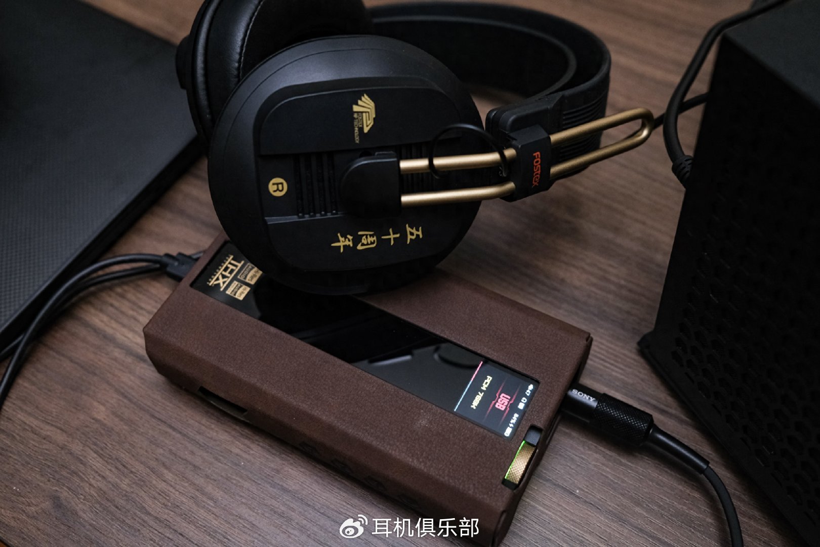

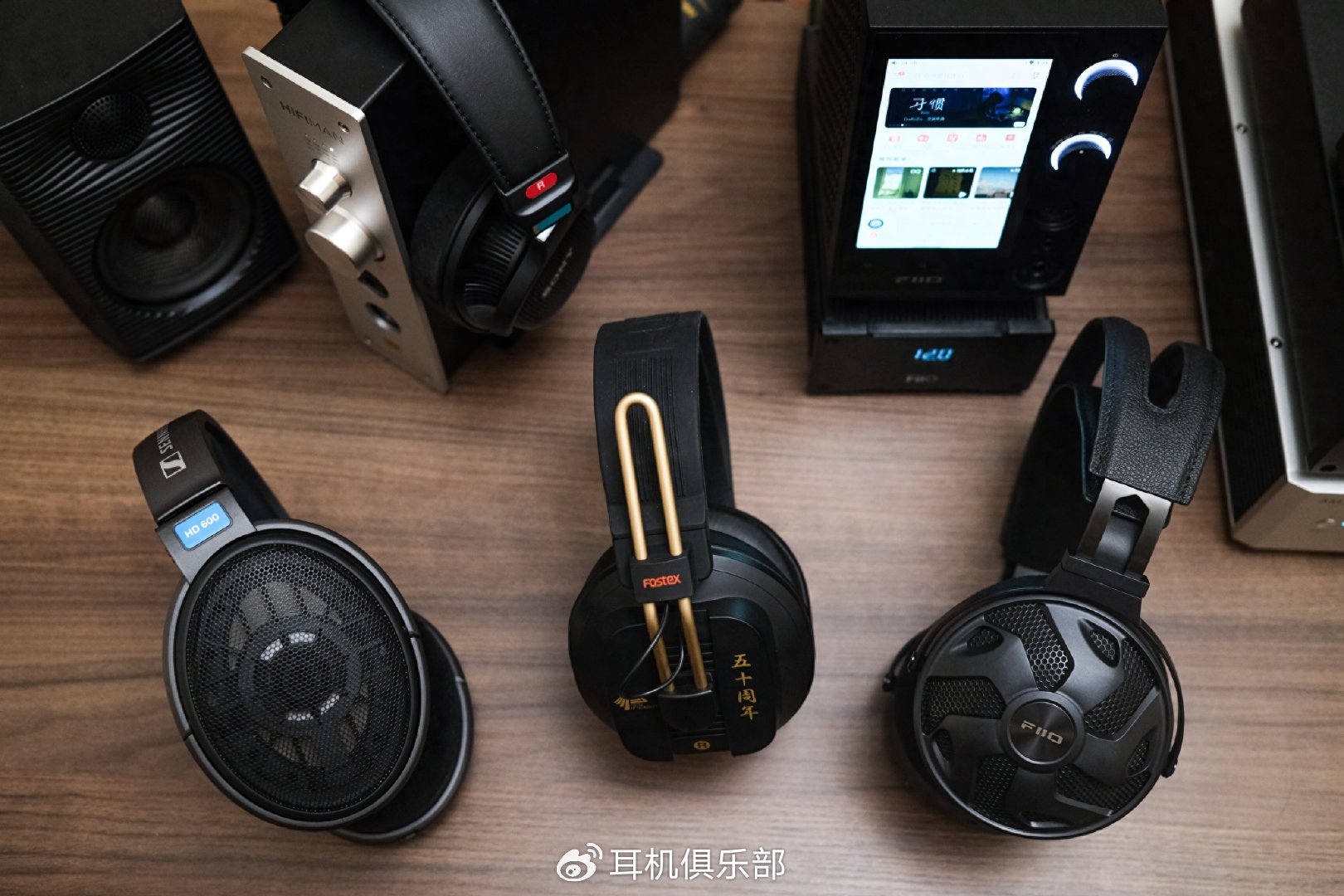

参考器材:Adam Artist5、飞傲Sp3有源音箱、森海HD600(新版)、Fostex T50RP 50周年纪念版、飞傲FT3、索尼MDR MV1耳机等。
此玩法下,可闻R7的声底中性微暖,底盘沉稳扎实,全频表达均衡流畅,声音定位和声场空间感准确,声音密度高,不错的透明度和背景黑度,解析力、分离度、动态、结像质感都颇佳。久听不累足够耐听。

最近发现,给解码加上独立的耳放/前级放大器,对音质提升颇为明显,老烧喜欢全分体必然是有来头的,类似机内高度集成化的音量控制和供电,一定程度上限制了解码水平的发挥,这会给R7配上个今年很喜欢的SuperFET独立耳放/前级,结果是上述的声音特质,几乎是全方位得到了提升加强,而且不光声音硬素质表现更佳,声音的色彩上也得到了明显加持,变得更为全面、流畅、动听。

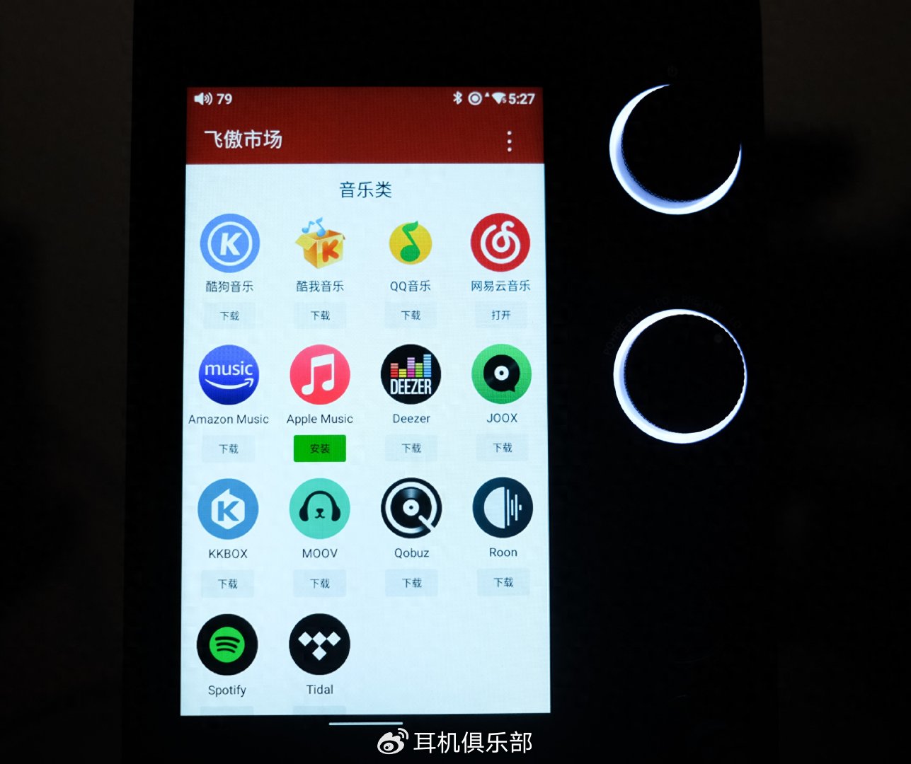

2、 拥有安卓系统强大的软件环境支撑(这比大部分自主系统的数播都好用),同时全局跳过底层SRC干扰,全无损直出。
3、 务必强调的一点,Apple Music也是支持苹果官方的高解析码率,也是无损直出;

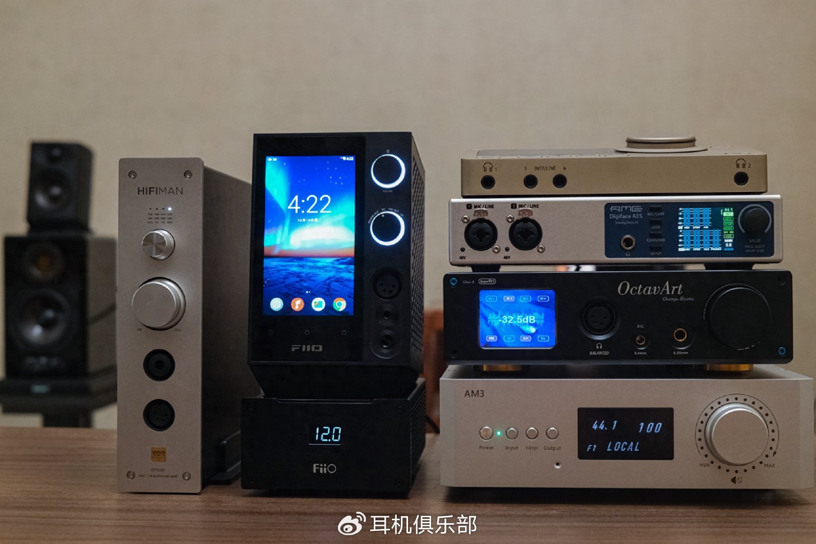

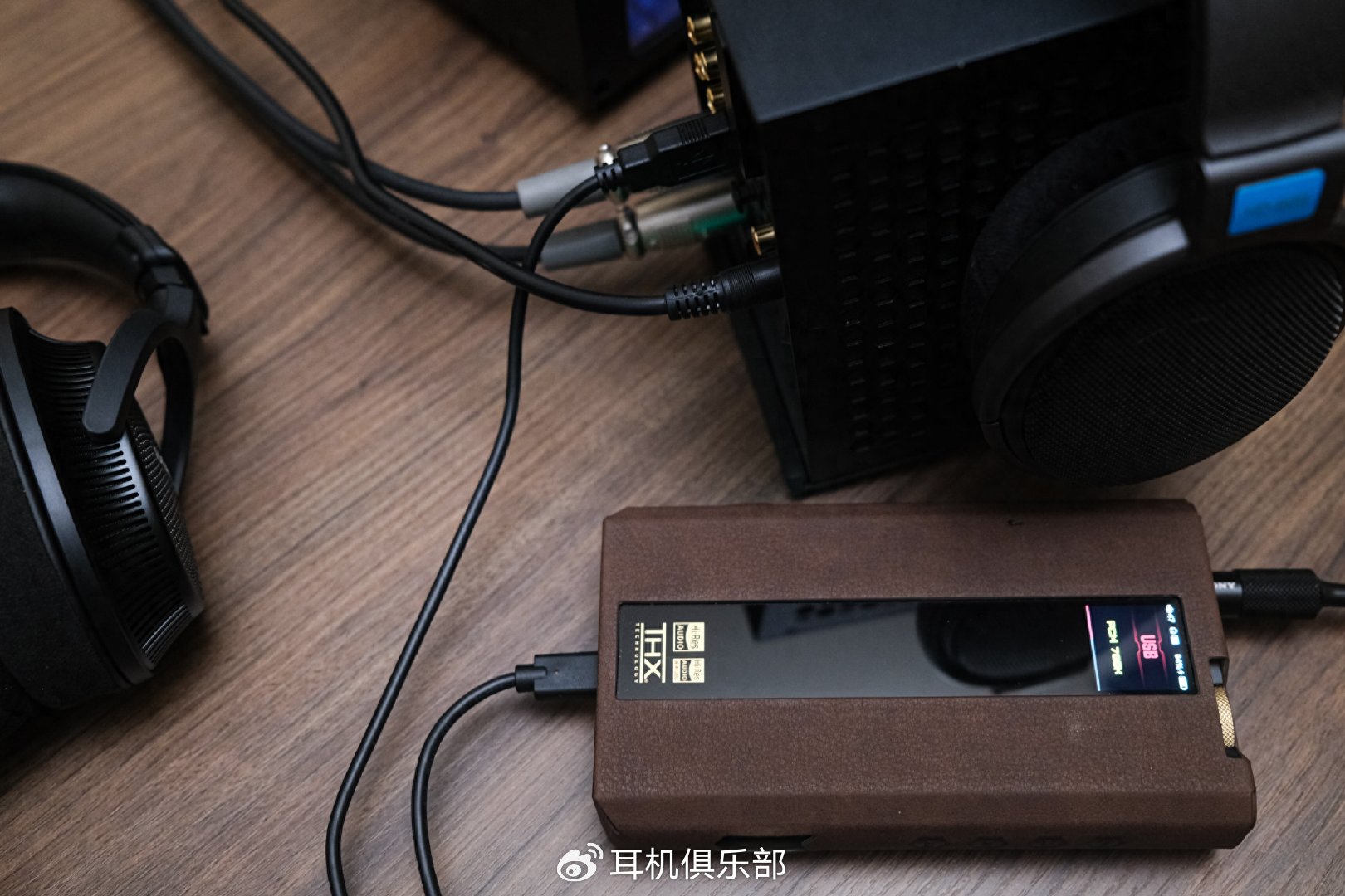

几个月的时间,每款解码我都会接R7上试试,包括但不限于飞傲Q7、HIFIMAN EF500、享声AM3、艾索洛DAC-Z8等。也对比过MAC、PC做音源,和个别数播类产品。再综合对把玩过的各种数播产品的音质印象,R7做纯数字音源,保守点说万元难有对手。恳切点的话,R7做数字转盘的声音,我经常觉得我听得不是R7,很像是在听那个专门做数播的,Lumin品牌的产品。
